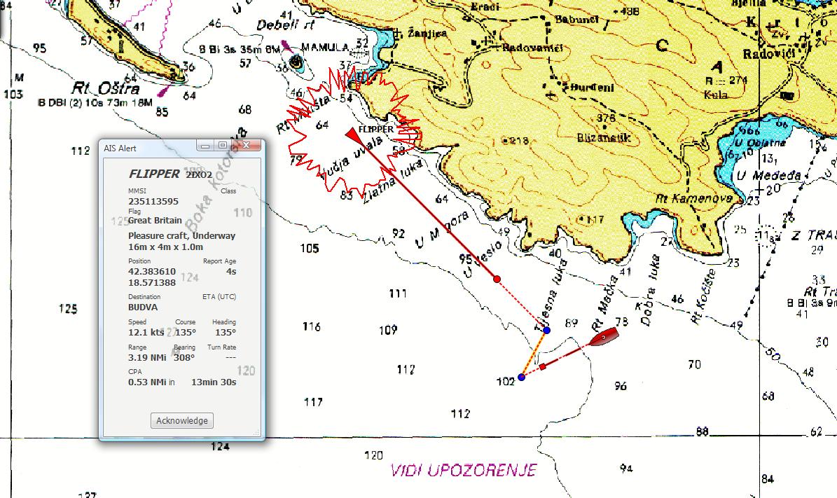

Na tle raportu, w załączeniu przybliżona symulacja sytuacji Flipper-Karukera na kilka minut przed zwrotem Karukery i następującą krótko po nim kolizją.
Przykładowa symulacja została przygotowana akurat z użyciem OpenCPN, ale można przypuścić, że gdyby podobny obraz był dostępny na odpowiednio skonfigurowanym i widocznym z kokpitu wyświetlaczu połączonym z odbiornikiem AIS, to Karukera
1) nie wykonałaby zwrotu w bezpośrednim pobliżu kursu Flippera
2) rozpoczęłaby staranną obserwację zachowania Flippera aż do bezpiecznego rozwiązania zbliżenia.
