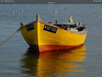

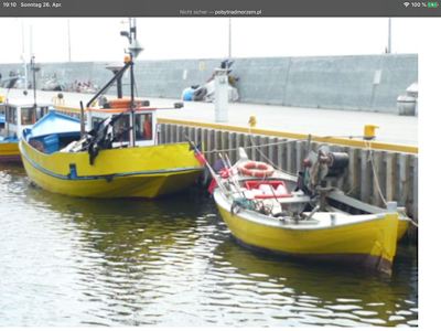

Piszemy o tej Łodzi i tym nabrzeżu?
Jeżeli tak, to pomysł włażenia na nabrzeże pewnie w kaloszach i sztormiaku nie jest
Najlepszy.
Drabinki są?

Doctor, Ty tak. Ale 99.9% nie.
Andrzeju, sam tam na podobną łódź chadzałem, bez kaloszy ale w sztormiaku.
