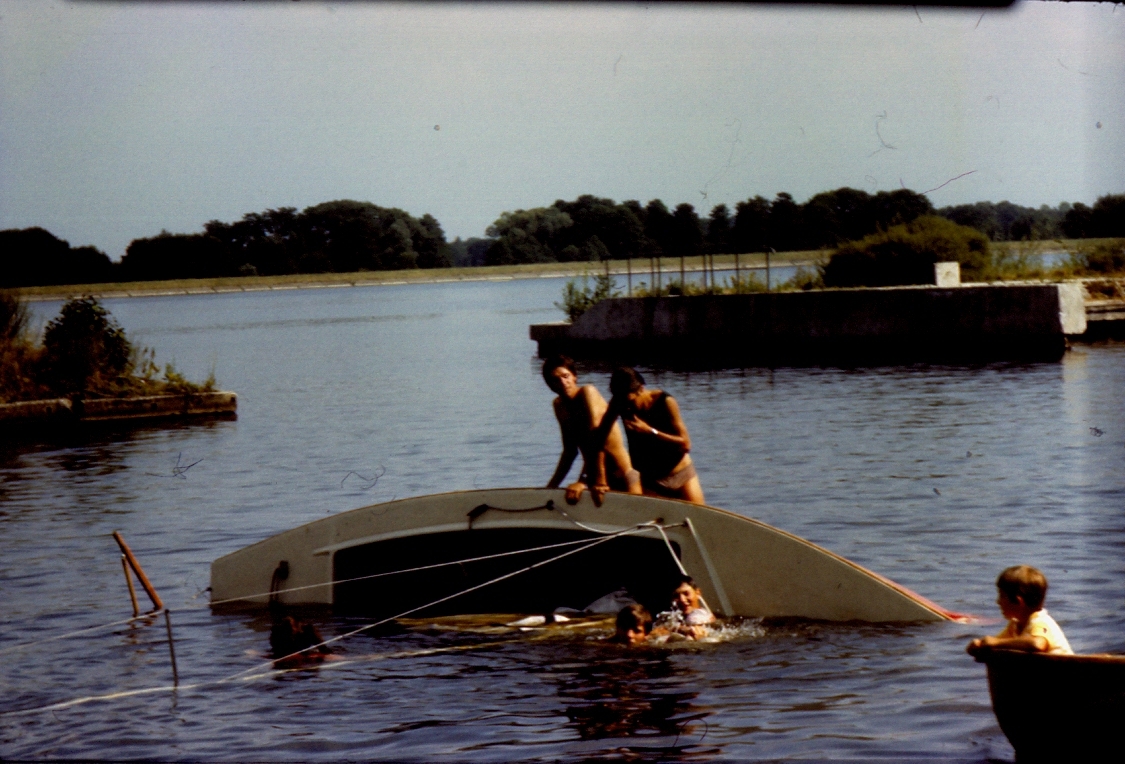

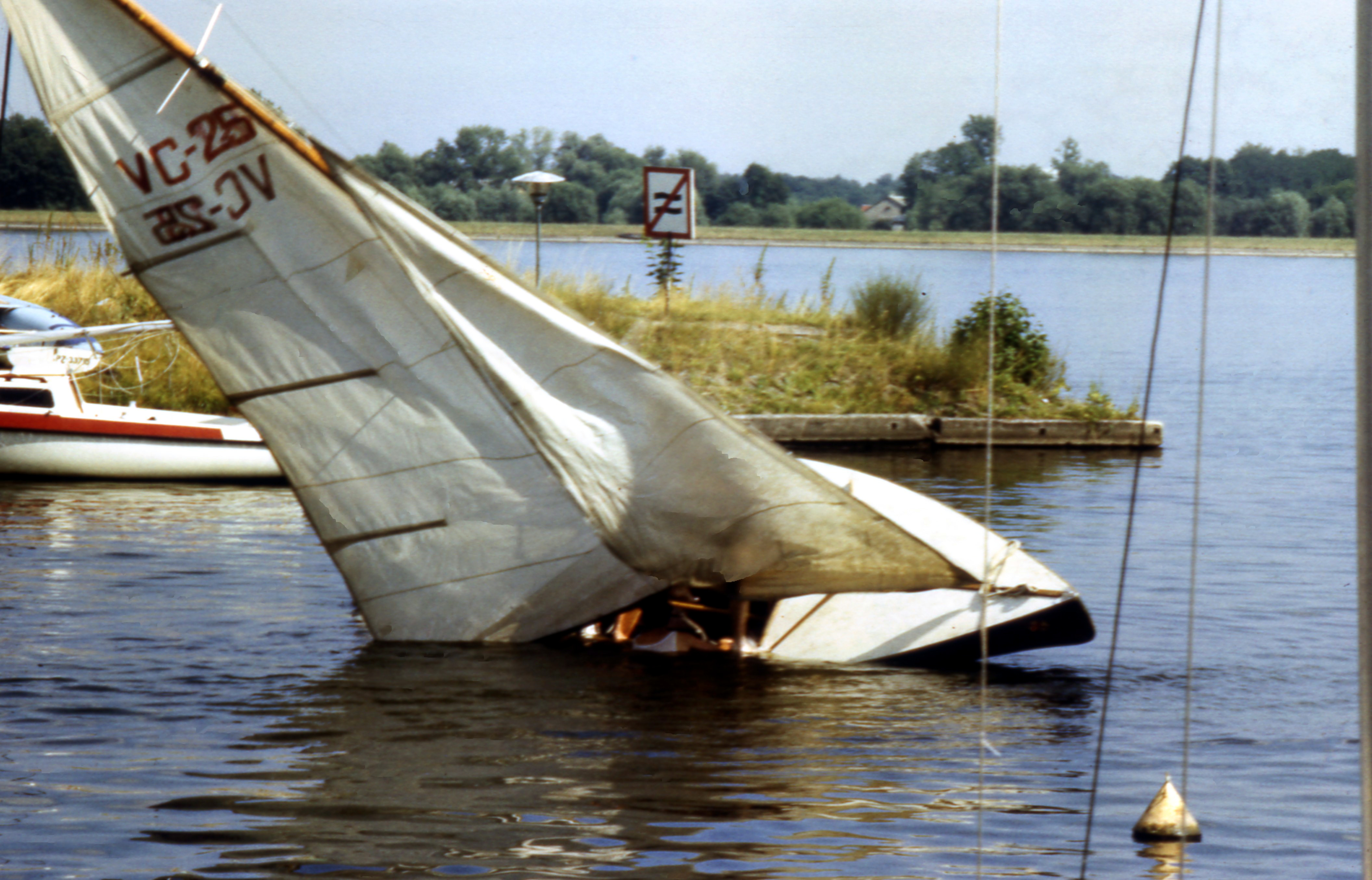

Robiliśmy szkoleniowe wywrotki, aby pokazać, jak należy się zachowywać po wywrotce i jak zabezpieczyć sprzęt, aby uniknąć strat. Pokazywaliśmy też, że postawienie drewnianej Omegi bez pomocy z zewnątrz jest niemal niemożliwe, a plastikowej Ostródy trudne.
1986-07-jadwisin34.jpg [ 1.56 MiB | Przeglądane 1778 razy ]
1986-07-jadwisin32.jpg [ 599.8 KiB | Przeglądane 1778 razy ]
1986-07-jadwisin33.jpg [ 583.45 KiB | Przeglądane 1778 razy ]
Jak widać, operacja jest przeprowadzana w porcie, a reszta kursantów obserwuje akcję z kei.
PS. Facet stojący na ostatnim zdjęciu i jeden ze stojących na mieczu przychodzi na Samosterowe spotkania do Korsarza. A na dziobie bączka widoczna jest Młoda Zientara (czyli Konrad) :lol:

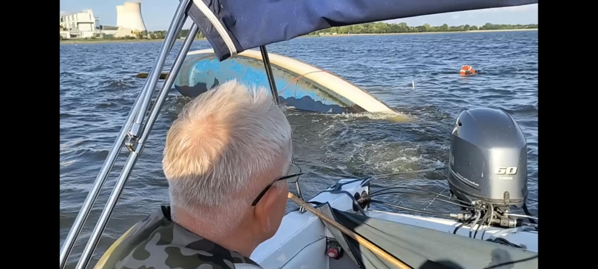

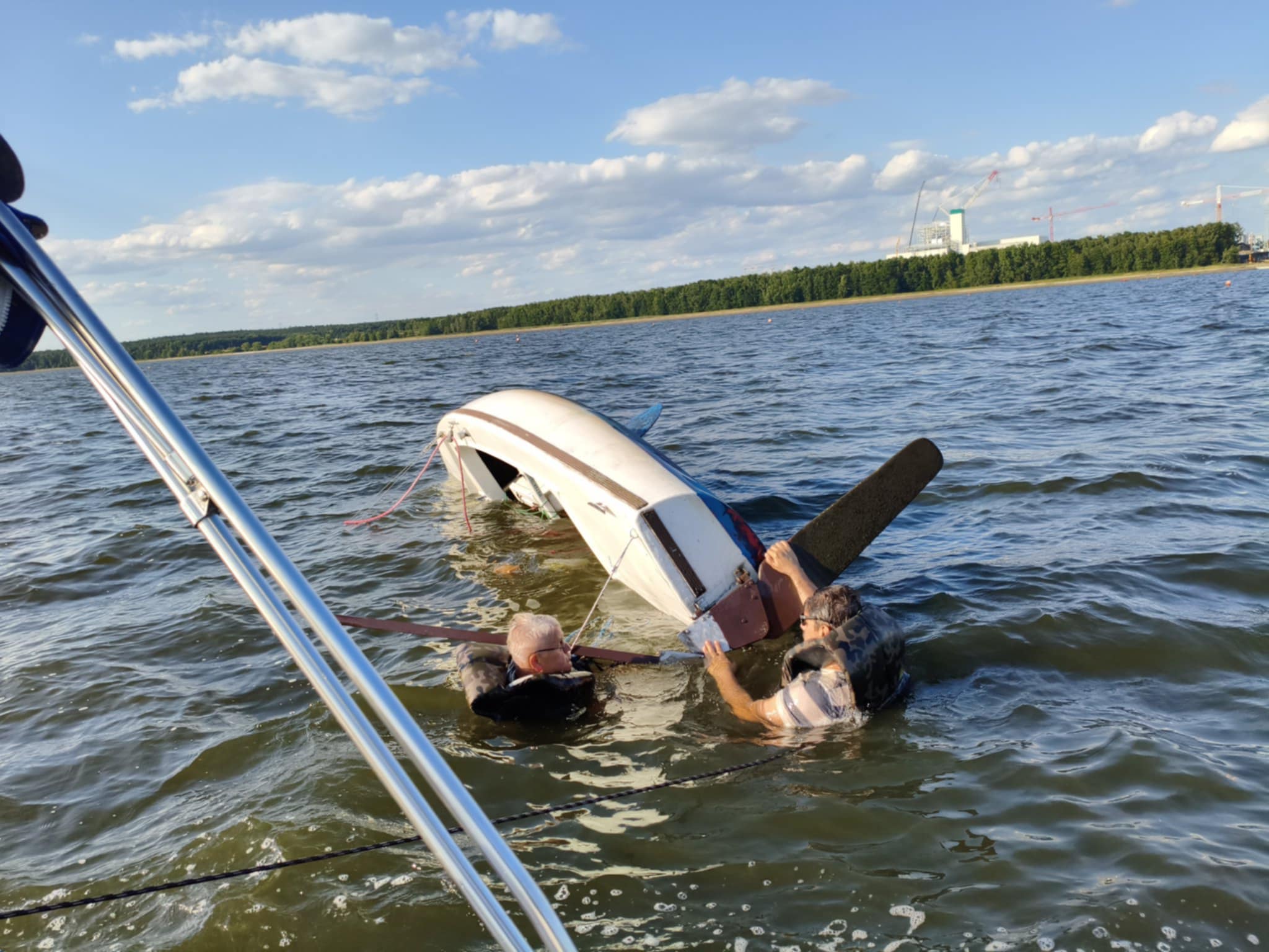

Niedawno 4 lipca wypłynąłem po godz 18 do wywróconej Omegi-Ostródy. Szkwaliło powyżej 3B i załoga popełniła błąd podczas zwrotu przez rufę. Zabrałem do łodzi motorowej dwóch załogantów i podjąłem czynności podniesienia masztu z dna, i podwiązania koła ratunkowego do topu masztu aby holować jacht do brzegu na przystań w celu podniesienia go w warunkach sprzyjających na bezpieczne postawienie.
Można dostrzec, że nawet żagli nie zrzuciłem jak zalecano podczas szkoleń ratowniczych w trakcie holowania jachtu aby uniknąć dodatkowego ryzyka zmęczenia załogantów, którzy wyczerpani z trudem wchodzili do łodzi motorowej z chłodnej wody.
