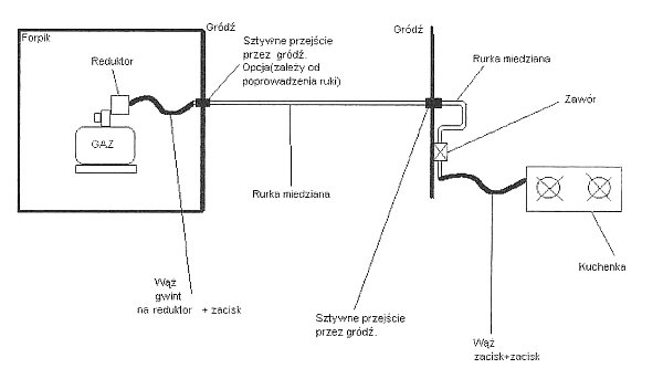

Obecnie butle gazowe są umieszczane w bakistach na zewnątrz kabiny z wentylacją za burtę. Jnstalacje wykonuje się z rurki miedzianej 8mm, złączek skręcanych i wężyków z końcówkami. Żadnych cybantów, uszczelek ani węża \do gazu z metra\. Kuchenki jachtowe mają wyjście z rurki stalowej 8mm i założenie węża z cybantem nie gwarantuje szczelności. Próba szczelności powinna być wykonana poprzez zwiększenie ciśnienia w instalacji \istnieją pomki do tego\ i sprawdzenie czy nie ma spadku ciśnienia po dobie. W każdym sklepie hydraulicznym są preparaty do sprawdzania instalacji ale tak samo się sprawdza woda z detergentem. Kiedyś robiliśmy jacht i instalacja została sprawdzona, na koniec została założona jeszcze listwa odbojowa i jacht pojechał i dobrze że nie wybuchł bo rurka została przewiercona. Jstnieją reduktory z manometrami i wtedy wystarczy zamknąć butlę i sprawdzić czy ciśnienie nie spada. Ale nic nie zastąpi czujnej załogi.
instalacjagazowa_11150309.jpg [ 22.4 KiB | Przeglądane 6456 razy ]
