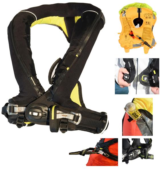

IMHO - niech kupuje Spinlocka Deckvesta z hammarem - typ C 275N. Plus pasy udowe ;)
http://www.bakista.pl/index.php?c=669&pr=4521&p=2

Możesz - na potrzeby tej dyskusji - założyć, że Crewfit to Mercedes a Kadematic to Fiat w świecie kamizelek pneumatycznych.
Jeżeli Crewfit ma robić za "Meredesa" wśród kamizelek pneumatycznych, to Spinlock Deck Vest jest Maybachem, Rolls-Roycem i Porsche jednocześnie...
Serdecznie polecam - każdemu kogo nań...stać:
http://www.ggnsport.pl/product_info.php ... cts_id=500
http://www.ggnsport.pl/product_info.php ... ts_id=1274
http://www.ggnsport.pl/product_info.php ... ts_id=1535
