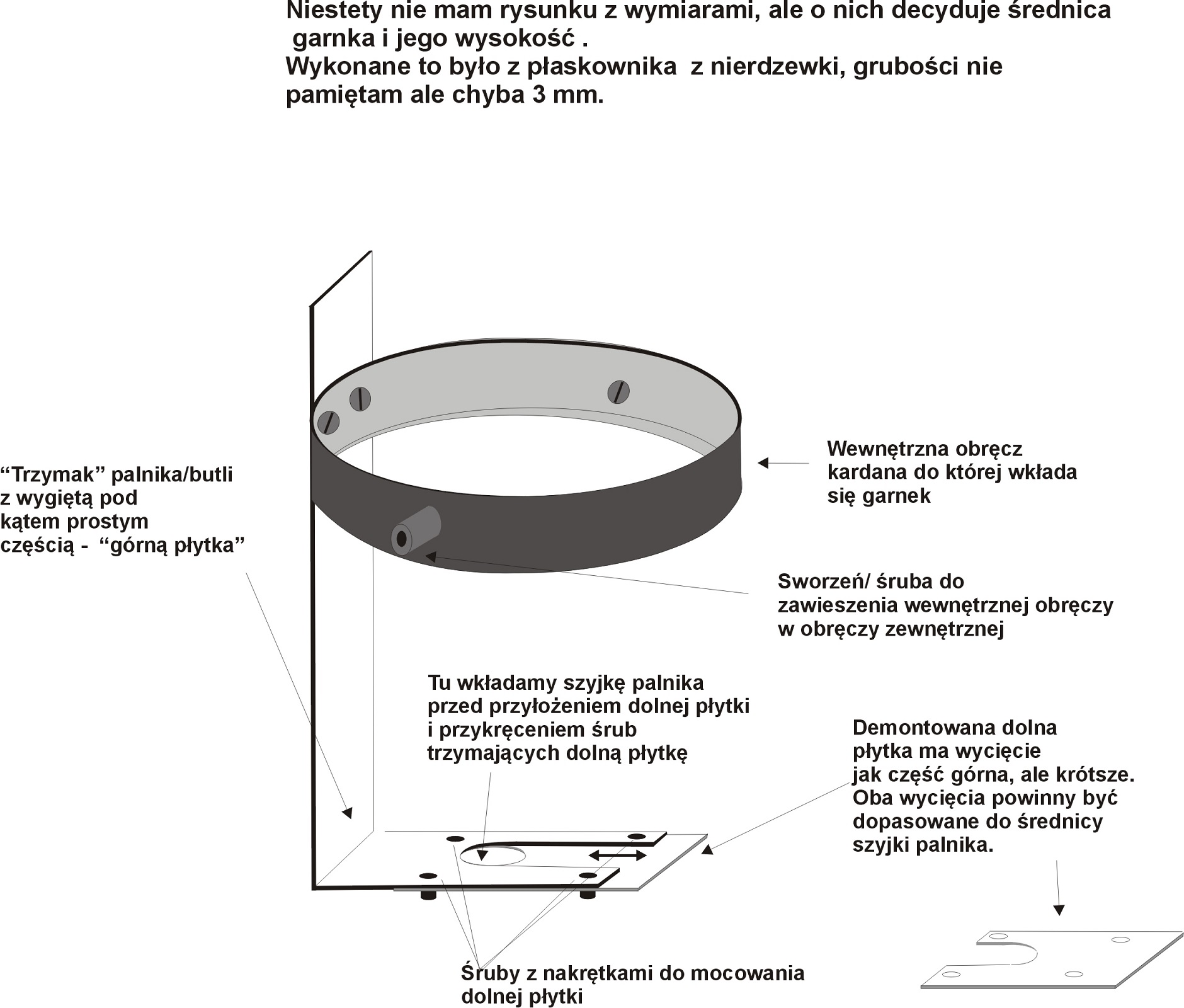

Masz może fotkę z boku, a możne rysunek ?
Ciekawe ustrojstwo.
Mam tylko to, rysunek z pamięci. Całości nie odtworzyłem bo sam kardan prosta rzecz.
W rysunku popełnił Ci się drobny błąd. :oops:
Wewnętrzna obręcz nie może być zamocowana na stałe do ""trzymaka"". Zewnętrzna również. Na stałe może/musi być zamocowana półobręcz w której mocowane są obręcz zewnętrzna a w niej obręcz wewnętrzna. Osie zawieszenia obręczy muszą być do siebie ustawione pod kątem prostym. Inaczej nie będzie to "kardan".

Weż dyndnij na priwa do MJS-a. On ma taki bardzo fajny mosiężny kardan chyba do lampy.
Niech go sfoci w 2-3 ujeciach. Będziesz miał jasność w temacie. A samo wykonanie to nie jest trudne.

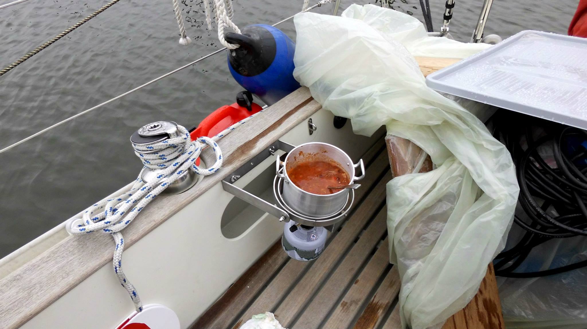

1622495_642446525827256_4859723107084505769_o.jpg [ 216.25 KiB | Przeglądane 1660 razy ]
A to co jest jak nie kardan?
Do wewnętrznej obręczy "trzymak' jest mocowany na stałe. po to by butla wraz z palnikiem była w osi garnka. Wszystko chodzi b.dobrze.
Możesz co najwyżej zmienić miejsca zamocowania "trzymaka" w punkt gdzie jest jeden ze sworzni. Na wypadek gdybyś bał się, że nie będzie wewnętrzna obręcz zrównoważona.
Ale zalecałby osadzenie tego rozwiązania w czymś przypominającym wiadro.

ins napisał(a):
Piotr Siedlewski
Usytuowanie bolców obrotu wewnętrzej obręczy nie sugeruje"kardana". Teraz mogę przyjąć że rysunek jest skrótowy- obrócony w stosunku do fotki o 90 stopni, a Ty.....masz rację. No to jeszcze raz sorry :D

emeryt napisał(a):
Wiatr gasi płomień ?
Po prostu jest bardziej mobilne, jeśli coś się z garnka wyleje to nie na np deski tfu greting, no i ten wiatr.
Nad dnem trzeba wywiercić otwory by był obieg powietrza, a sworznie łączące obręcz zewnętrzną z płaskownikiem w kształcie "U", wpuścić do dwóch wycięć otwartych od góry, w ściance wiadra.
Piotr Siedlewski
Mam to wszystko wstępnie rozrysowane, ale problem w palniku. Każdy jest do innego karusza, a te są, Campingas, Epigas, Coleman, i sto innych. Może ktoś się na tym zna. Jakie adaptery, przejściówki, czy inne gramofony są potrzebne, by jeden palnik pasował do wszystkich ?

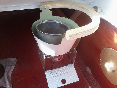

Czyli wiadro ma stać na zolu ?
Tu jest taki "ala" wiadro
Wiadro.jpg [ 69.7 KiB | Przeglądane 1643 razy ]

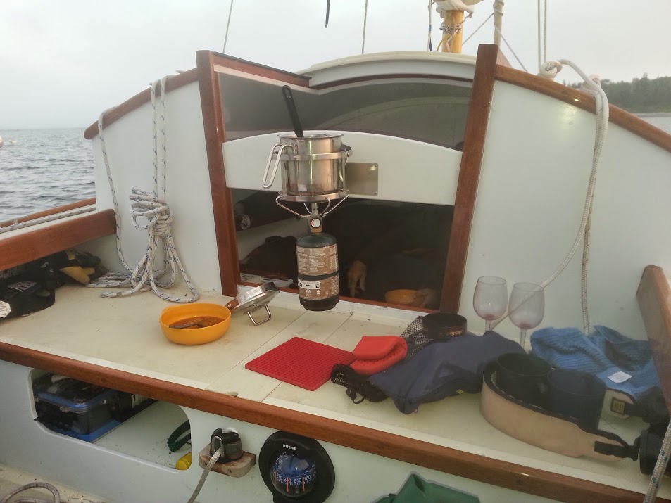

(patrz załącznik Wiadro 1) to nie żart z pomysłu Insa.
Bombel napisał(a):
Gdyby tak połaczyć kardan ins,a z zawieszeniem z Twojego filmiku...
Ugotował i schował kardan w kąt...
Uważam że te wymagania spełnia takie wykonanie. Oczywiście po modyfikacjach w zależności od gustów i miejsca, w łódce właściciela.
