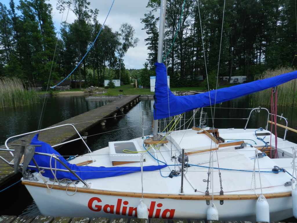

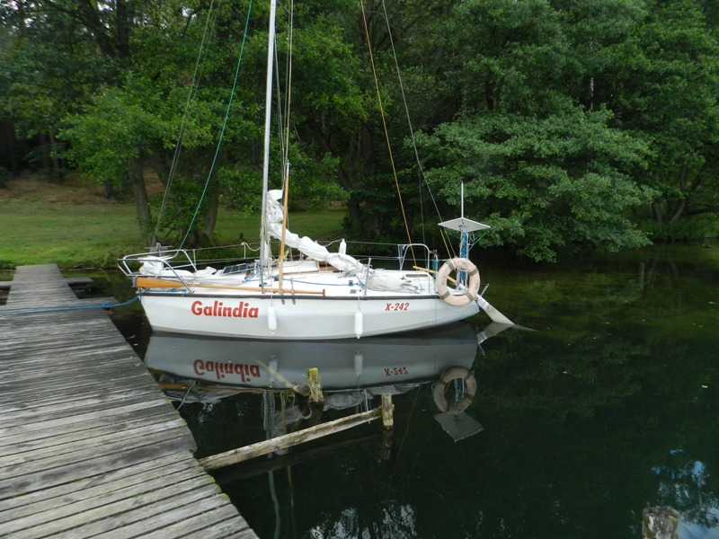

Przy okazji poruszonego tematu listew odbojowych przy budowie łódki Piranii nurtuje mnie taki problem. Listwy odbojowe u mnie są wykonane z dębiny i z dwóch połówek w przekroju w kształcie trapezu. Są po kolei przykręcone pierwsza do kadłuba do burty. W tym miejscu wewnątrz kadłuba znajduje się wzdłużnik czyli poprzez poszycie burty do tego wzdłużnika. A druga listwa zewnętrzna jest przykręcona do tej pierwszej. Listwy są złączone w ten sposób, że węższa część jest na styku obu listew a całość stanowi taki okap. Na zewnątrz zewnętrzna listwa jest zaokrąglona. Przez pewien czas udawało mi się listwy lakierować i utrzymywać w kolorze drewna. Po jakimś czasie listwy nasączyłem olejem lnianym. I listwy mi sczerniały. Dodatkowo denerwuje mnie małe uszkodzenie lewej listwy które sobie zrobiłem jak zahaczyłem o bramę we wrocławskim WOPR gdzie kiedyś łódkę wodowałem.Widać to na zdjęciu. Zastanawiam się czy przy okazji jakiś poważniejszych prac przy jachcie nie wymienić tych listew odbojowych na sosnowe i wykonać je tylko z jednej listwy. I czy taką listwę sosnową przed lakierowaniem zabezpieczyć po przykręceniu olejem lnianym. Czy też zlekceważyć to i zostać przy tych listwach dębowych.
Tu widać listwy jeszcze lakierowane i to uszkodzenie o którym pisałem:
A tu zdjęcie z tego roku gdzie listwy są już całe czarne:

Listwa jest podwójna żebyś mógł wymienić zewnętrzną bez rozwalania konstrukcji :mrgreen: jak też wymienić uszkodzony fragment tylko.
Okapnik by nie ciekło po burcie.
Dąb by się nie szczypał i drzazg nie robił, jak iglaki, a i nie gnił, i wytrzymywał tarcie/uderzenia. Nadal chcesz zmienić na sosnę? :-P W braku laku każde liściaste lepsze niż sosna, pod warunkiem impregnacji anty-grzyb.
Jak nie lakier, to można zapuścić ciemnym olej-bejco-impregnatem (jakkolwiek to po polsku nazwą, czyli "woodstain". Albo 'coelan mahogany'. Albo zmieszać olej z dziegciem ;) Co rok-dwa maźnąć warstwę, szlifować nie trzeba.
Ja to wiem, nawet mam taki kawałek listwy do wymiany tego uszkodzonego fragmentu ale jest trochę krótka żeby porządnie dogiąć do burty stąd te rozważania.
(i dalsze ;) )
Zacinasz istniejącą w skosy rozszerzające się w kierunku do łódki - jak w łaczeniu na jaskółczy ogon, nie wiem jak to łądnie ująć. I wstawkę odpowiednio a pasownie, a potem musisz ją wsuwac od góry. Ale siedzi na miejscu. Wkręt przez łączenie ;)
Drewno w oleju bedzie czernieć. I udawać tradycyjny goły teak, yachty look proper :mrgreen:
Jak nie lakier, to go tym woodstain, na brąz np. Taki twór już zawiera fungicydy chemiczne (na dwa lata), w benzynie, mozna mieszać z olejem.
Albo jak MJS lubi - dodać Drewnochron, też takie.
Wolę imprex - naturalny (smoła oczyszczona), albo "Imprex W", "Impregnat W" - chemia, składy budowlane. Mocniejsze, już z olejem.

Ja bym zrobił wstawkę z tego samego materiału. sosna jest za miekka, a świerk zbyt kruchy. Tak jak pisze Ryś.
Doskonała obserwacja - lakierowany czernieje tylko tam, gdzie lakier odszczypie. Olejowany czernieje wszędzie i ... już.
Ja bym zrobił, jak Bartek, wstawkę dębową w miejscu uszkodzenia, zaolejował całość i spoko. Z sośniny listwy odbojowej nie rób, bo jak zawadzisz o cokolwiek, to stracisz od razu pół listwy, albo całą. O właściwościach sośniny napisał już Ryś - znakomite drewno konstrukcyjne, ale akurat nie na listwy odbojowe. Nawet w małym i lekkim GIS-ie listwa odbojowa jest dębowa, albo z innego tzw. twardego drewna - zależy od rejonu, w którym te łódki budują, podobnie zresztą w BETH - coś to chyba znaczy?
