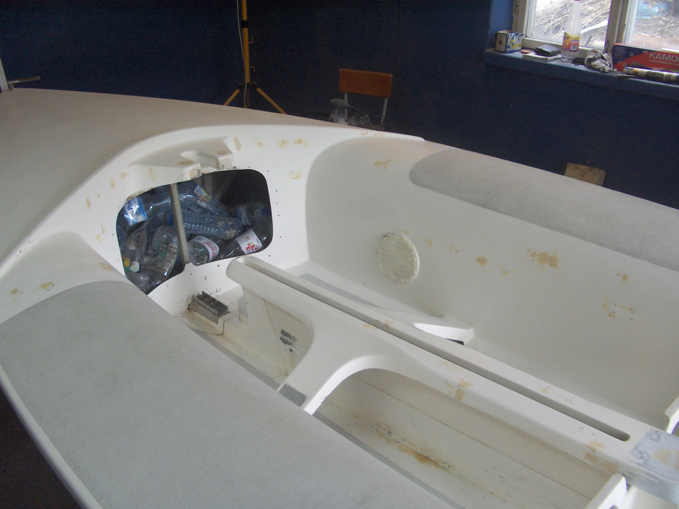

Witam. Chcemy z kolegą zrobić mały remont, odświeżenie naszej 470.
Rzeczy, które chcemy zrobić.
1. Pomalować całość.
2. Zlikwidować pęknięcia w dnie kokpitu oraz przy łączeniu z burtami.
3. Fajnie byłoby usztywnić miękkie miejsca na półpokładach oraz na dziobie. Dziób myśleliśmy wypchać styropianem. Załatwiło by to sprawę wyporności w przypadku gdy chciało się jej podtopić pod nasza nieobecność. Czy to dobry pomysł?
https://picasaweb.google.com/1101912696 ... Nqp6LvTtwE
Na dzień dzisiejszy dużo chęci ale nie wiemy jak się zabrać do tego?
Proszę o wskazówki i kolejność prac, choć mam nadzieję, że nie będzie ich aż tak wiele.
Z góry dziękuję za pomoc.

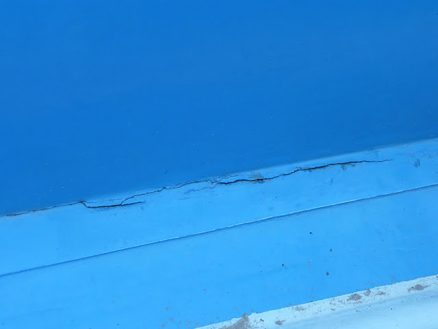

1. po pierwsze czy pęknięcia widoczne na zdjęciach trzeba laminować czy można to zalac jakimś klejem na gorąco.
Jeżeli laminować to jak dużą powierzchnię wokół pęknięcia trzeba zeskrobać.
2. w celu pomalowania rozumiemy, że trzeba całośc papierem ściernym zmatowić, potem wystarczy to farbą pomalowac czy stosuje się jakieś podkałady? czy do malowania trzeba zdejmować wszytkie elementy na kadłubie?).
PostNapisane: 18 paź 2011, o 14:18
Posty: 13882
Podziękował : 1636
Otrzymał podziękowań: 2387
Laminuj.
W zupełności powinno wystarczyć do 5 cm przygotować powierzchnię do laminowania.
Grubość laminatu 470 na komorach w miejscu gdzie masz pęknięcia jest bardzo mała.
Zdejmij dłutem żelkot i część starego laminatu, w ten sposób przygotowując miejsce do naprawy/ laminowania.
Komentarz: Pęknięcie na Twojej 470
P1030678.JPG [ 32.04 KiB | Przeglądane 4829 razy ]

Dziękuję, za rzeczową odpowiedź na moje pytanie. Czy podobnie mam postąpić z "dziurą, pęknięciem" po upadku bomu. patrz. zdjęcie.
Czy do malowania wystarczy ręcznie zmatowić czy raczej używać jakiegoś sprzętu? A może trzeba dokładnie zetrzeć całą starą farbę?

ponieważ to już leciwa konstrukcja i kadłub wykazuje oznaki zmęczenia materiału, zaszpachlowanie nic nie da. Musisz laminować. Jeśli pęknięcie jest na burcie, spróbuj położyć też warstwę wzmacniającą od wewnątrz.
Lepiej jest usunąć w danym miejscu całą farbę. Możesz to zrobić oscylacyjną, ręcznie to się można pochlastać ;)

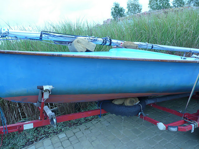

odbojnice też proponuję przeszlifować i polakierować od nowa.
Podobnie jak wszelkie okucia zdjął bym odbojnice przed malowaniem całego kadłuba.
Pomiędzy odbojnicami , a kadłubem bywa, że drewno w wyniku penetrującej wody jest zmurszałe.
Na zdjęciu widać dodatkowo, że kadłub pod linią wody był pomalowany czymś podobnym do Unikoru.
Nie widzę potrzeby zabezpieczenia tej części jachtu farbami przeciwporostowymi.
W praktyce prawie zawsze tej klasy ( wielkości ) jachty są po pływaniu wyciągane na brzeg.

Faktycznie kadłub pod linią wody jest pomalowany środkiem przeciwporostowym, ponieważ łódka stoi w sezonie na bojce na wodzie.
Czy tam gdzie żeglujesz nie masz możliwości trzymania jachtu na brzegu pod pokrowcem ?
Jeżeli juz styropianem to koniecznie musi być w workach foliowych ponieważ chłonie wodę i po czasie robi się dosyć cięzki.Ja u siebie mam poupychane w dziobie puste butelki 1,5l (oczywiście pozakręcane)....łatwiej je upychać jak styropian.
HPIM5934.JPG [ 858.11 KiB | Przeglądane 4281 razy ]
hmm z tego co wiem to nie chłonie wody, tylko ulega jakiemuś procesowi, w wyniku czego się kurczy :)
Ja na dziobie nie bawiłem się w 1,5l ,tylko pakowałem 5l ;)

Łódka stoi na wodzie dla naszego komfortu. Zalew jest zamknięty dla samochodów szlabanami leśnymi. Za każdym razem szukaliśmy człowieka z kluczem, a potem jeszcze trzeba było łódkę przygotować. Mieszkamy ok 50 km od zalewu i zdarza się, że jeździmy po pracy popływać. Stoi na wodzie w celu zaoszczędzenia czasu.
Co do odbojnicy przez luki Holta wyraźnie widać że przynajmniej tam gdzie jest dostęp odbojnica jest przekręcona na śrubach i nakrętkach, które z doświadczeń z odkręcaniem bloczków najczęściej są zapieczone i się nie odkręcają, nie mówiąc o trudnościach z dostaniem się do nich.
Co do wchodzenia do jachtu 470 gdy ten stoi na brzegu wiem ze należy unikać jednak pewnych rzeczy nie przeskoczę.
