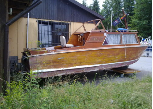

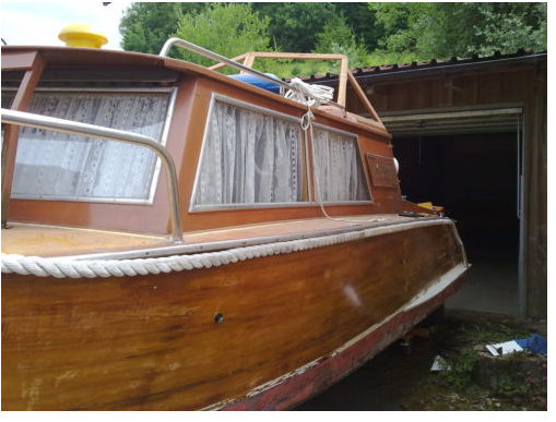

Stan przed rozpoczęciem remontu
1
3
5
8
8.png [ 242.76 KiB | Przeglądane 2818 razy ]
5.png [ 336.14 KiB | Przeglądane 2822 razy ]
3.png [ 275.55 KiB | Przeglądane 2822 razy ]
1.png [ 277.86 KiB | Przeglądane 2822 razy ]
2.png [ 336.3 KiB | Przeglądane 2822 razy ]

Remontowałem kilka lat temu identyczny jacht i stan też chyba był podobny. Niestety dno było zgniłe i musiałem zalaminować do lini wodnej, zbiornik paliwa przerdzewiały, gruba warstwa lakieru nie dawała się zeszlifować bo zaklejała paiery. Sprawdziła się tylko cyklina. Układ sterowania na sterociagach był do wymiany na teleflex, szyby do wymiany, namiot śmietnik, instalacja elektryczna do wymiany, materace też.
Sporo pracy przed Tobą.
Kto ma statki ten ma wydatki.
Usługi szkutnicze
Za ten post autor Michal otrzymał podziękowanie od: atr2000

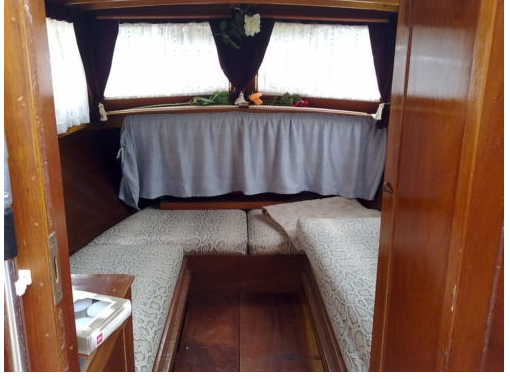

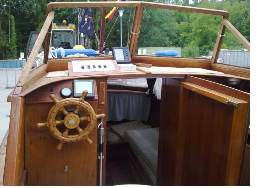

Drewno zdrowe - kadłub i dno ok.
zbiornik Paliwa plastik-ze wskażnikiem ok
Układ sterowania całkowicie sprawny
Namiot w idealnym stanie - praktycznie nowy
Lakier - naprawdę twardy ale trochę wytrwałości i da się zeszlifować-dużo pracy.
Elektryka w stanie dobrym , ale znam się na tym i to nie jest problemem.
Jedynym problemem jest brak doświadczenia w takich pracach.
potrzebuję kilku wskazówek co do kolejności prac i użycia materiałów .
Szanowni koledzy będę wdzięczny za pomoc.
Pozdrawiam Andrzej

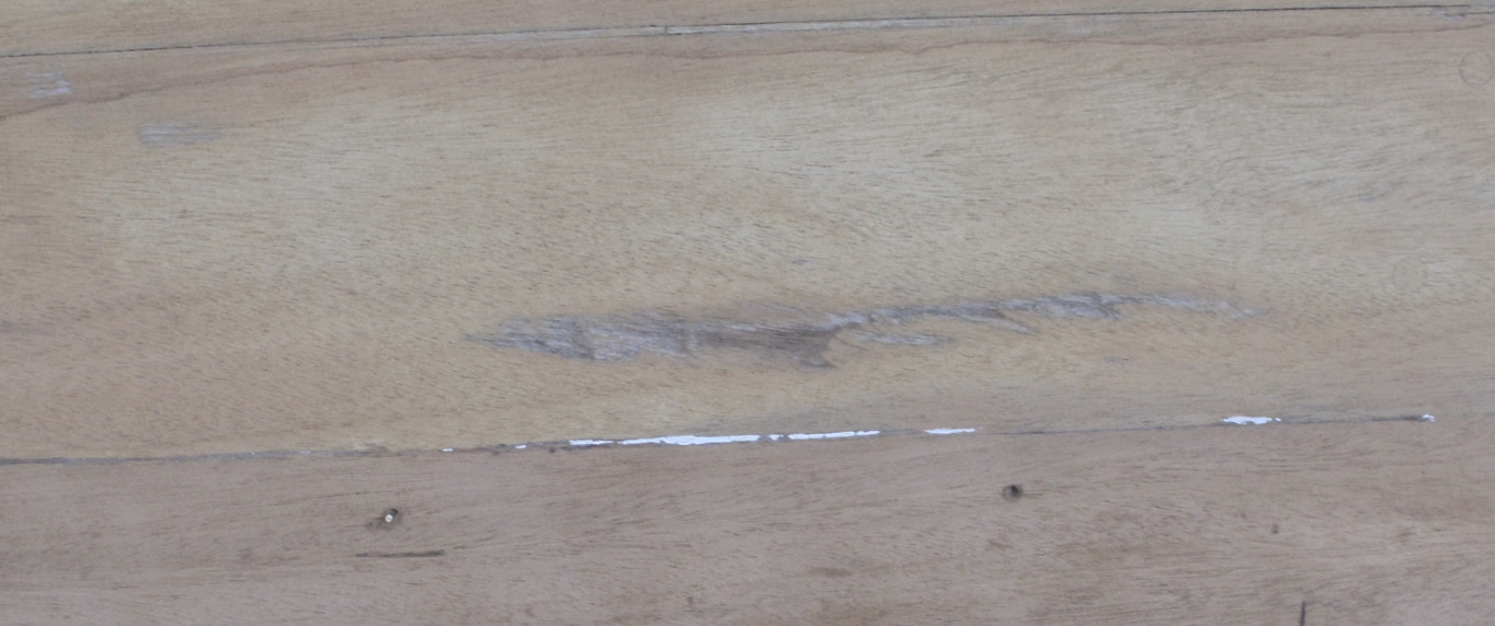

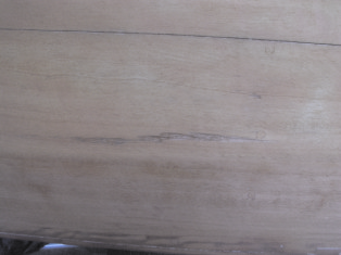

kilka fotek po szlifowaniu z widocznymi ubytkami
Czy ktoś zmoże poradzić mi w jaki sposób postępować przy tych pracach , mam czas i chciałbym zrobić to dobrze
Niektóre te przebarwienia nie wyglądają za dobrze,tak wygląda początek butwienia.
A w jakim rejonie polski masz tą łódkę?Może jest ktoś w pobliżu kto może rzucić okiem na twoją łódkę,a zna się na tym? Jeżeli niektórych napraw się nie zrobi w sposób właściwy to bardzo szybko są tego konsekwencje i cała praca jest na marne.
Za ten post autor peter otrzymał podziękowanie od: atr2000

Nie jest to jeszcze całkowicie zeszlifowane , dolna część kadłuba była malowana kilkoma kolorami , miejscami jeszcze widoczne resztki lakieru , przerwałem dalcze szlifowanie by ustalić dokładnie tok postępowania
