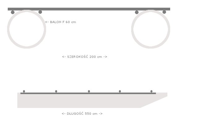

Jeszcze raz dzięki. Ogarnę się i spróbuję jutro narysować jak to ma wyglądać.
EDIT: Wspiąłem się na wyżyny swoich możliwości i wyprodukowałem schemat :)

Musiałem się cofnąć o 30 lat by przypomnieć sprawy wytrzymałościowe. Po tych wspomnieniach doszedłem do wniosku (popartego przybliżonymi rachunkami porównawczymi rosyjskiej i polskiej rury), że jeżeli rosyjska 40x1,5 wytrzymała to PA 38 40x3 też wytrzyma. Pamiętaj jednak, że największe naprężenia mogą wystąpić w źle rozwiązanych węzłach konstrukcyjnych – nadmiernie wierconych i spawanych.

A może większe średnice przy cieńszej ściance np. 50-2? 40-3 waży ok. 1 kg. a 50-2 o 0,2 kg. mniej.

Prawdopodobnie będę wiercił, ale zastanawiam się żeby w miejscach wierceń dać do środka drugą rurę. Dochodzi kwestia wytrzymałości w przypadku łączenia belek poprzecznych, tak aby łatwiej było całość przewozić. No i Rosjanie pływają głównie na pływakach, a ja chcę pełny pokład, zastanawiam się może trzeba dać solidniejsze rury.

Tak oczywiście lepsza będzie większa średnica i cieńsza ścianka to wynika ze wzorów na wskaźnik wytrzymałości (o ile pamiętam średnica występuje tam w trzeciej potędze), również przy miejscowym osłabieniu np. przez wiercenie (jeżeli to osłabienie jest krytyczne) to lepiej dać tulejkę na zewnątrz.
Masz zamiar inaczej obciążać tę konstrukcję i to znacznie bardziej niekorzystnie niż rosyjscy autorzy zwłaszcza dla rur poprzecznych, w takim przypadku podane średnice mogą nie wystarczyć. Może zastosuj profile masztowe kiedyś były 55 i większe 73 albo 75 nie pamiętam. Te profile mają likszparę, którą możesz wykorzystać do zamocowań np. podłogi z siatki czy tkaniny.
