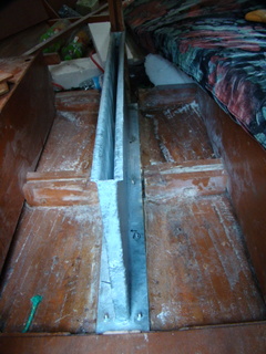

Skrzynka przyjachała z ocynkowania w zeszłym tygodniu, od razu poprawiłem zalane cynkiem otwory i myślałem w naiwności swej, że będzie OK :)
Wypiłowałem w laminacie, którym zalałem szparę miecza szczelinę na wąsy na których wisi jego oś obrotu.
Wtedy przyjachał na inspekcję Helix i cały mój misterny plan poszedł w p***u :-P
Zakładałem, że skrzynię przymocuję do stępki wkrętami do drewna fi 6 mm, ale Arek namówił mnie do zastosowania dziwnych szpilek, których jeden koniec ma gwint do drewna , a drugi na nakrętkę M6. Zakupiłem takie cuda, jednak musiałem je zmodyfikować skracając obydwa gwinty, tak, że częsć nienagwintowana wchodziła w stępkę, a gwintu wystawało z niej 20 mm - tyle co na kołnierz, podkładkę i nakrętkę samozabezpieczającą.
Niestety jak z problemem rozstawu otworów poradziłem sobie bez problemu, tyle sprawdziły się moje obawy odnośnie kąta, pod którym wiertło wchodzi w stępkę przy wierceniu "z ręki". Po wkręceniu szpilek w stępkę (na żywicę epoksydową) okazało się, że nie pasują na otwory w kołnierzu. Całe szczęście , że dwie ostatnie ( licząc od pilersa) szpilki pasowały idealnie - więc biorąc pod uwagę, że z przodu skrzynię stabilizuje obejma pilersa wygięta z 4 mm blachy i przyspawana na sztywno do krzynki i dwie ostatnie szpilki pasowały na otwory - powiększyłem do 8 mm pozostałe 8 otworów.
Teraz krzynka pasuje idealnie, a powiększenie otworów nie wpłynie na jej ustawienie względem diametralniej jachtu.
Teraz muszę tylko zakupić sikę lub inny preparat do uszczelnienia połączenia.
Koncepcja umocowania skrzynki na 10 szpilkach jest bardziej pracochłonna, jednak pozwala na szybkie i sprawnie jej wymontowanie w przypadku gdy trzeba będze ją uszczelnić lub wynienic uszczelnienie.......
W sumie warto było :D
DSC06203.JPG [ 47.46 KiB | Przeglądane 4299 razy ]
DSC06204.JPG [ 52.37 KiB | Przeglądane 4299 razy ]
DSC06205.JPG [ 50.73 KiB | Przeglądane 4299 razy ]

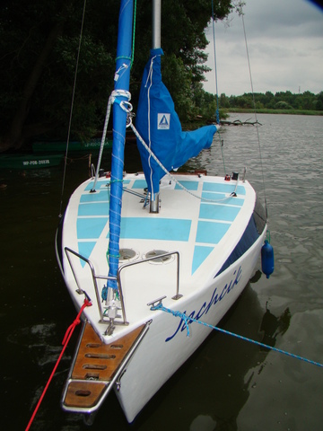

PostNapisane: 14 lip 2013, o 20:02
Posty: 14385
Podziękował : 1964
DSC06489.JPG [ 101.39 KiB | Przeglądane 3519 razy ]
DSC06492.JPG [ 109.68 KiB | Przeglądane 3519 razy ]
DSC06493.JPG [ 88.75 KiB | Przeglądane 3519 razy ]
PostNapisane: 14 lip 2013, o 20:06
Posty: 13913
Podziękował : 1647
Otrzymał podziękowań: 2398
Bardzo ładnie. :)

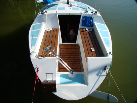

Obiecane fotki łod zadka .....

Posty: 14014
Podziękował : 10566
Ładna ta rufka :D
