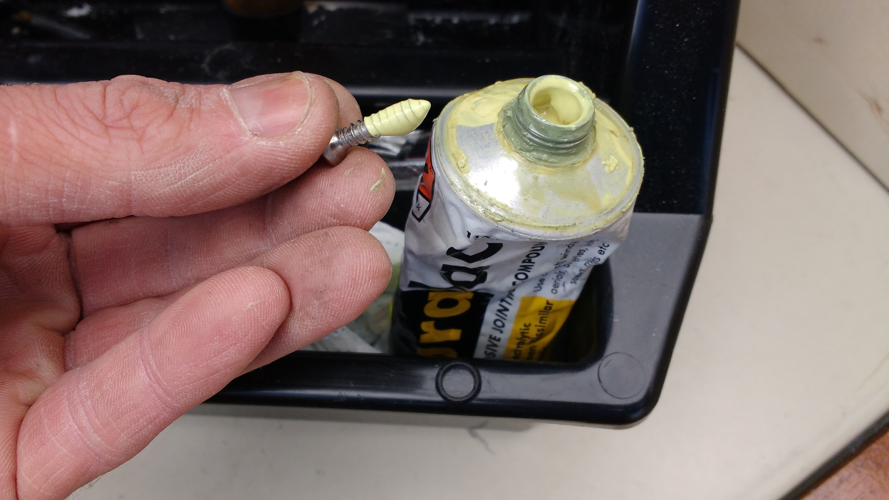

BMarek napisał(a):
W jaki sposób stosowany jest ten Duralac? Czy przed zanitowaniem pokrywa się nim cały nit czy otwór, czy jedno i drugie? Dzięki, za podrzucenie wątku - bardzo ciekawy.
Ja maczam w nim każdą śrubkę lub nit (duralac bardzo dobrze lepi się do wszystkiego), a przy większych powierzchniach styku, smaruję dodatkowo całą powierzchnię styku okucia. Po montażu od razu wycieram naddatek.
