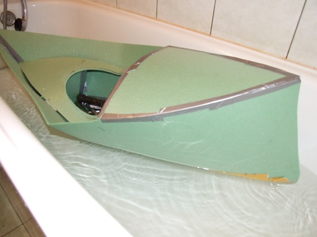

Na razie: "Finezyjne figle w wannie: 2"

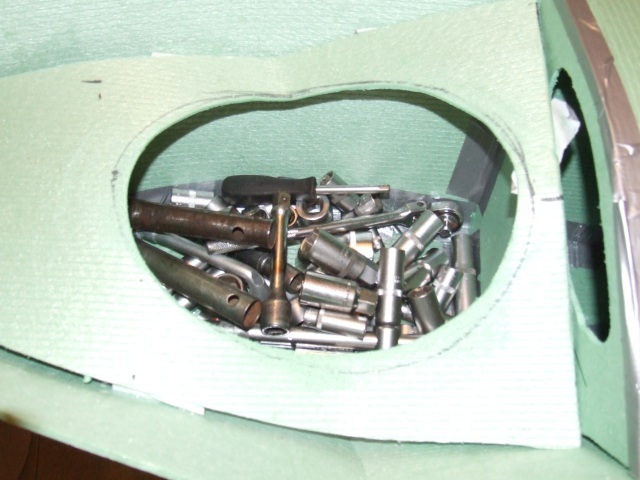

01m.jpg [ 63.21 KiB | Przeglądane 5867 razy ]
07m.jpg [ 67.04 KiB | Przeglądane 5867 razy ]
Komentarz: Tytanowy balast jachtu.
08m.jpg [ 84.76 KiB | Przeglądane 5867 razy ]
Prawie jak w "zwiniętym i utopionym" jachcie "Australia One" z pucharu Ameryki, albo jak w połamanym ostatnio (po wyslipowaniu) niszczycielu USA.
Znaczy: bierimy my z dobrych wzorów. :rotfl:

Pianka czy styrodur? :roll:

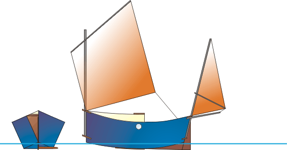

proba8.jpg [ 38.7 KiB | Przeglądane 5741 razy ]
Powody wywrotki były dwa. Po pierwsze, wiało - w przeliczeniu przez pierwiastek ze skali - jakieś 40m/s. Po drugie i ważniejsze, model był niedobalastowany, gdzieś tak o połowę (czyli miał, w przeliczeniu, 200 zamiast 400kg balastu).

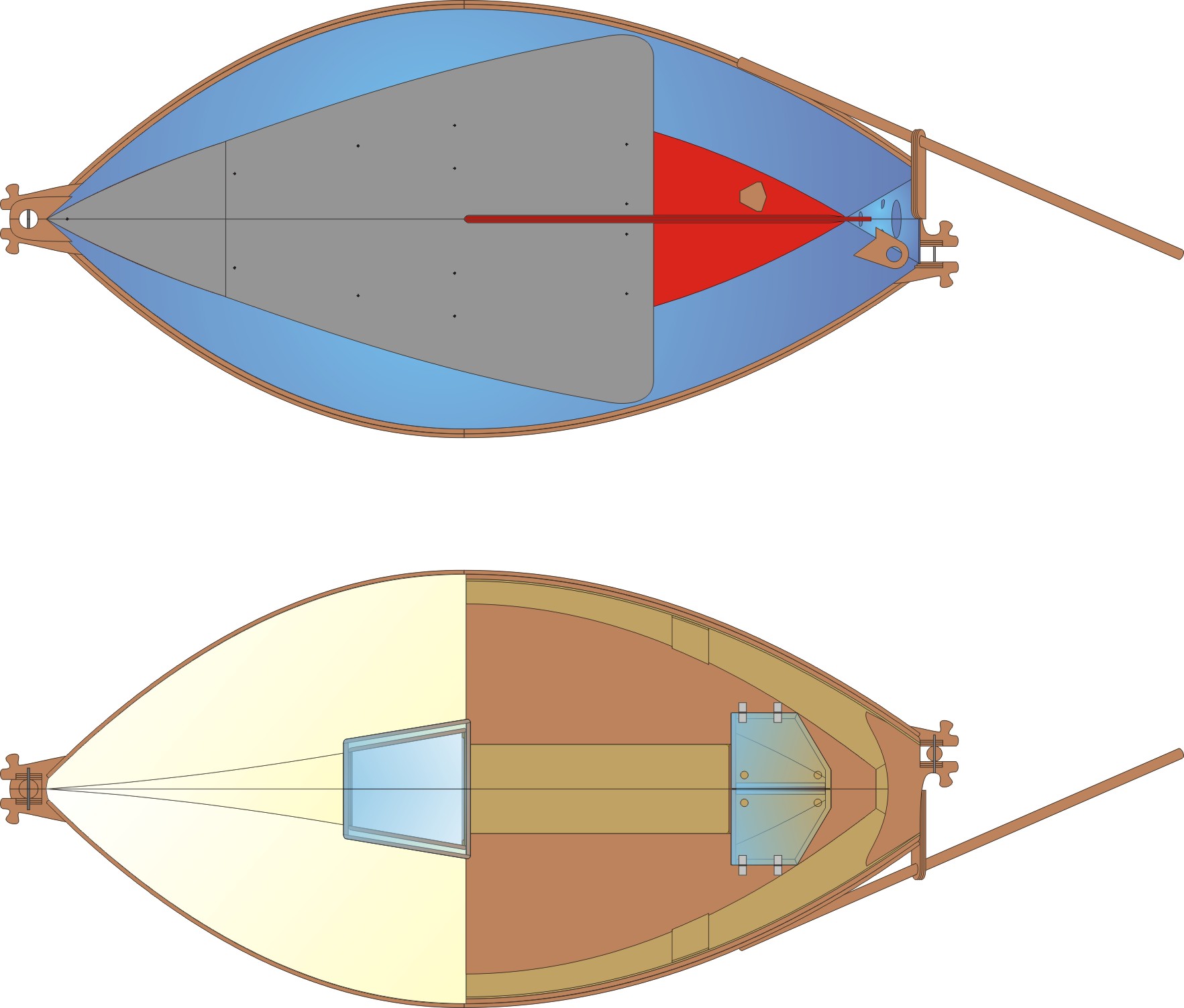

Poza tym, Marianowy rysunek jest nieco nieaktualny. Próby z tymże modelem wykazały, że konieczne jest przesunięcie środka oporu bocznego - owych skrzydełek - do tyłu. Późniejsze analizy teoretyczne pokazały, że niewielka zmiana obrysu grotżagla poprawi ostrość chodzenia na wiatr.
PHIL1.jpg [ 215.32 KiB | Przeglądane 5741 razy ]
PHIL2.JPG [ 200.18 KiB | Przeglądane 5741 razy ]

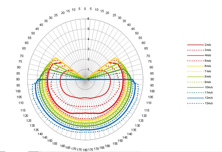

Niemniej, osiągi pod żaglami i tak nigdy nie będą imponujące, bo też od początku miał to być raczej motosailerek - pod wiatr piłuje się na silniku.
biegunowa.jpg [ 71.87 KiB | Przeglądane 5741 razy ]
Wszystko to oczywiście cały czas tylko przewidywania, albowiem Phil miał pecha do armatorów (albo co gorsza, im przynosił pecha) i za każdym razem różne losowe wydarzenia nie pozwalały na jego zbudowanie.

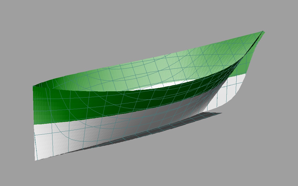

W kolejnym przybliżeniu jest już następna wersja modelu kadłuba.
Tym razem finezyjne figle z żaglami typu Va'Marian:
z autoportretem tfurcy w tle. :lol:
DSCF6541m.jpg [ 113.14 KiB | Przeglądane 5449 razy ]
DSCF6539m.jpg [ 118.18 KiB | Przeglądane 5449 razy ]

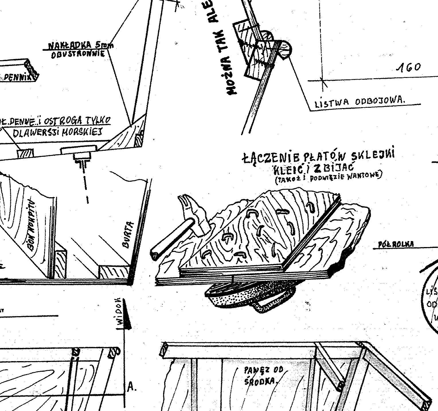

Ja tylko wypowiadałem się tu, że przy zastosowaniu epoksydu, nakładka jest tak samo mocna, jak ukosowanie, ale o wiele prostsza do zrobienia.
Ależ oczywiście ... ja też się wtedy dopowiedziałem , że krawędzie nakładki można bardzo łatwo ukosować "małą diaksą" z krążkiem listewkowym do czyszczenia stali.
Skoro można zrobić takie "ukosowania"
miecz .jpg [ 85.32 KiB | Przeglądane 5078 razy ]
to 5-6mm nie jest problemem, no chyba, że kto ma rękę rękę zbyt twardą ale wtedy można podłożyć cienką blaszkę dla osłony reszty sklejki.

brodaty napisał(a):
Robert nie wynalazł tego łączenia ale jest jego wielkim propagatorem w teorii i praktyce na Naszym forum.
To wiemy,
koliber detal.jpg [ 291.99 KiB | Przeglądane 4991 razy ]
Rys z roku 1974 na podstawie bodaj "Katiera i jachty" z lat 60tych.

Rysunek z lat 70 tych ale jakoś to żelazko nie pasuje . Na zbliżeniu ma podłużne rowki i dziurki do wyrzucania pary . Były w tych latach takie żelazka ? Chyba że w Związku Radzieckim. I co będzie jak gwożdzik wejdzie w ten rowek lub otworek ?
Odchodząc nieco od tematu to chciałbym się dowiedzieć jakie jest najlepsze połączenie listew przy budowie wręgu .
-czoło listwy do boku drugiej i na to jednostronna nakładka sklejkowa
-czoło listwy do boku drugiej i na to dwustronne nakładka sklejkowa
-czoło listwy do boku drugiej i na to dwustronnie nakładka sklejkowa plus wypełnienie klina między nakładkami drewnem

PostNapisane: 28 cze 2018, o 08:34
Posty: 1272
Podziękował : 604
Otrzymał podziękowań: 559
To nie żelazko. To chyba jakiś patent do zbijania takich nakładek. Kiedy podłożysz go podczas pierwszego etapu wbijania gwoździa, jego koniec wchodzi w rowek i się podwija. Kolejny etap jak na rysunku.
Wiosna
PostNapisane: 28 cze 2018, o 08:40
Posty: 879
Otrzymał podziękowań: 159
Raczej nie jest tak jak piszesz. Główki gwożdzi zawsze były od strony lica burty a zaginane były na nakładce .
Za ten post autor brodaty otrzymał podziękowanie od: Marian Strzelecki
