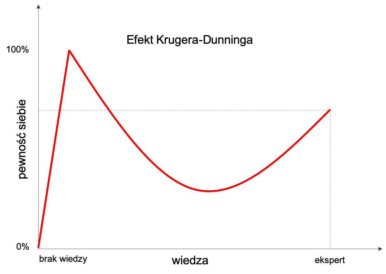

Kilka lat mechaniki płynów i hydromechaniki na studiach nie zapewnia mi 100% pewności siebie. Zdecydowanie jesteś w tym lepszy.
_00.png [ 66.63 KiB | Przeglądane 1923 razy ]
Znaczy, w pewności siebie...

Kilka lat mechaniki płynów i hydrodynamiki i łatwiej Ci oceniać moją pewność siebie
niż odnieść się do prostego technicznego problemu ?
Ten wykres Wojtku, który narysowałeś. Ta długa i spokojna ch-ka "siodłowa".
Ona w moim przypadku wygląda tak:
