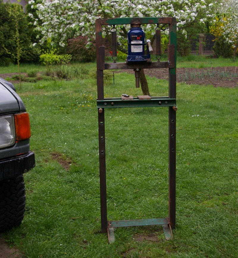

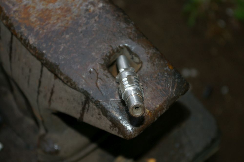

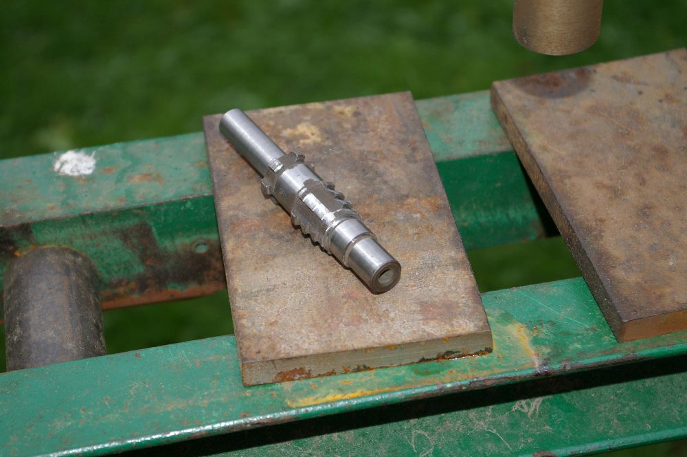

Pozwól, że zapoznam Cię z przebiegiem eksperymentu, który został zainspirowany Twoim wątkiem :D
Oto prasa, która feralnej nocy zawadziłem w ciemnościach i zrobiony przed chwilą "na szybko"
, ze starej osi, eksperymentalny przepychacz.
Ta stal z pewnością da radę przepchać. Tzn ząbki będą skrawać. Tylko czy da radę prasa przy tej geometrii przepychacza.
Na to frapujące pytanie odpowie eksperyment który przeprowadzę przy wolnym czasie.
Zrobiłem przepychacz dla takiego wieloklina z jakim najczęściej spotykałem się w moich robotach. Znaczy - szybciej będzie okazja sprawdzić. Bo testowej tulei juz dzisiaj toczyć mi się nie chce.
Jeżeli eksperyment odpowie na to pytanie jakoś z grubsza pozytywnie, to będę takie wielowpusty tylko na prasce przepychał...
Bo to rotacyjne trochę jednak bardziej pracochłonne jest :D

Dobra. Dzisiaj dorobiłem kowalską metodą to zjechane gniazdo pod wieloklin.
Wszystko w zasadzie co było potrzebne jest na obrazkach.
Ci co czekali na widok CNC będą zawiedzeni :mrgreen:
Obrazek Obrazek Obrazek Obrazek Obrazek Obrazek
Ponieważ zanim obrobiłem tulejkę to zdążył mi mój piec z doniczki wystygnąć. Poczekam zatem do jutra z hartowaniem i osadzeniem na amen we właściwym miejscu.
Nie zrobiłem z przyczyn technicznych zdjęcia gdy tulejka rozgrzana do czerwonego. Bo to małe i stygło szybko, trzeba było zatem śpieszyć się z nabijaniem jak z łapaniem pcheł a i tak nie dało się zrobić za pierwszym podejściem. Trzeba było grzać dwa razy.
No i żeby tak nie było że taki zacofany jestem to powiem że tuleja jest zrobiona na lekki stożek tak jak i otwór na nią. Zamiast klinów czy innych patentów pracochłonnych do zabezpieczenia zostanie użyty klej typu płynny metal z dodatkowymi wiórami powstałymi po przejściu pilnika na jakiej śrubie. To będą takie setki :mrgreen: klinów które zostaną wprasowane. Bo trzeba będzie młotka żeby to wbić na miejsce. Zaręczam że w życiu się nie przekręci :mrgreen:
Sprawdzone.
Tulejka nabita na starym wieloklinie po oklepaniu na zimno była z luzem. Na nowy wałek nie chciała lekko wchodzić (czyt. ręką nie dałem rady jej nałożyć) ponieważ nowy wałek nie ma spracowanego tegoż wieloklinu. Trzeba było kilka minut małym pilniczkiem dopracować całość.
Jutro może składanie wszystkiego w całość.
Za ten post autor kokop otrzymał podziękowanie od: MarekSCO
