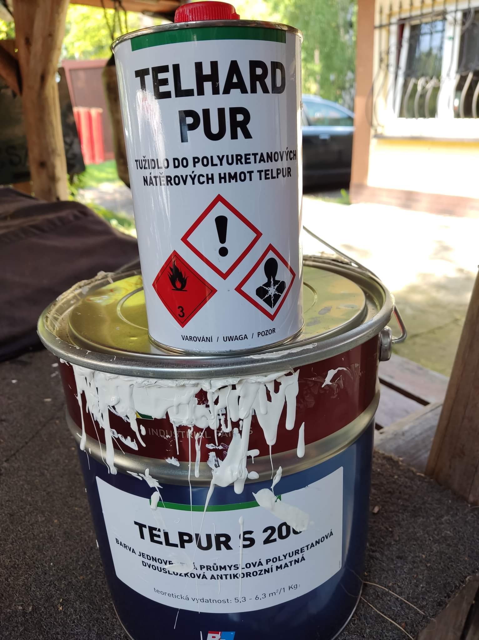

Polecam...
Telpur S 200 MAT RAL 9016 op.10kg = 526,90 zł brutto / op.
+ do kompletu utwardzacz Telhard PUR op.1kg = 105,90 zł brutto / op.
https://brawex.pl/
Opis https://farbyamir.pl/gruntoemalia-poliu ... op-11-kg-2

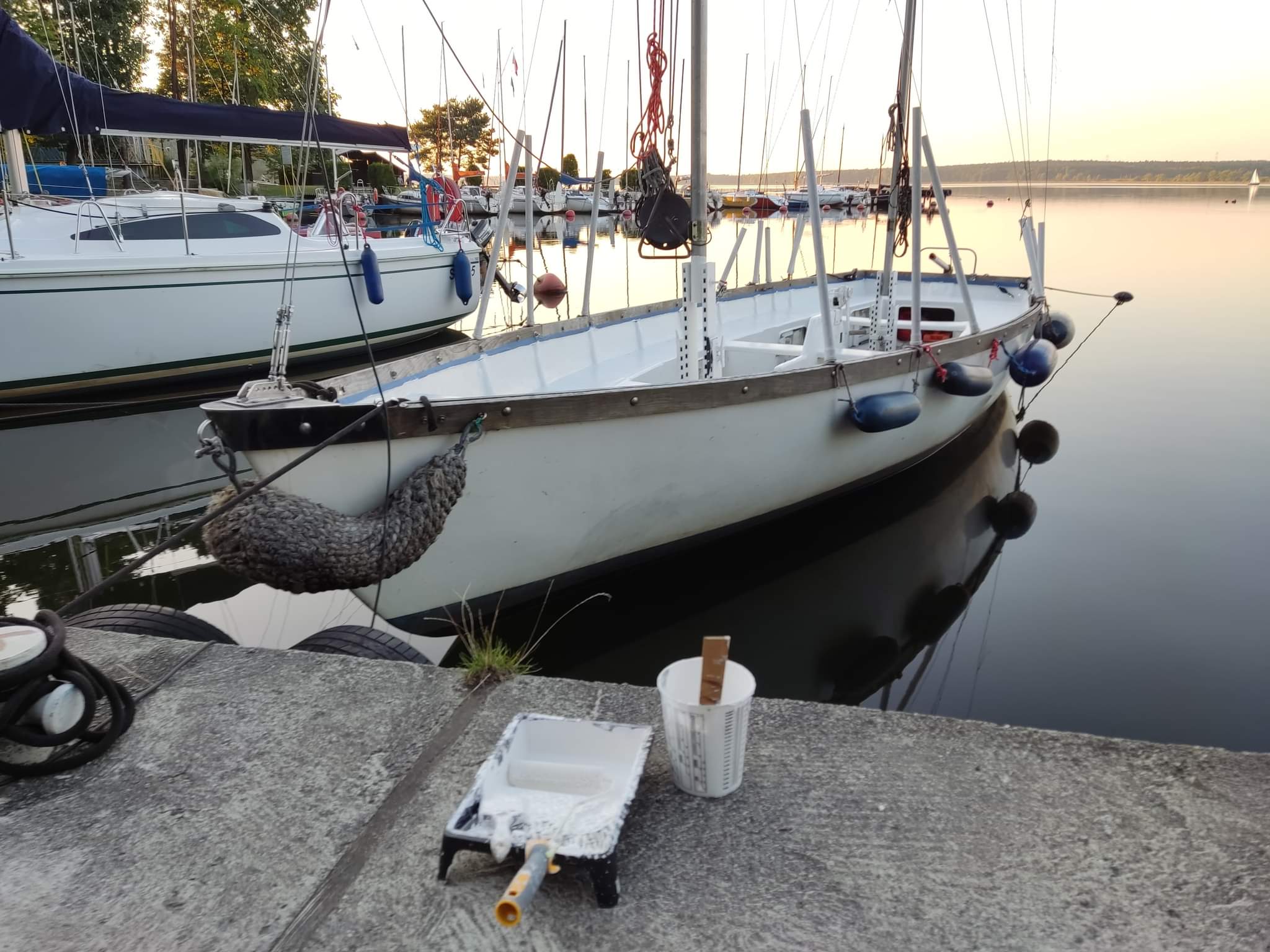

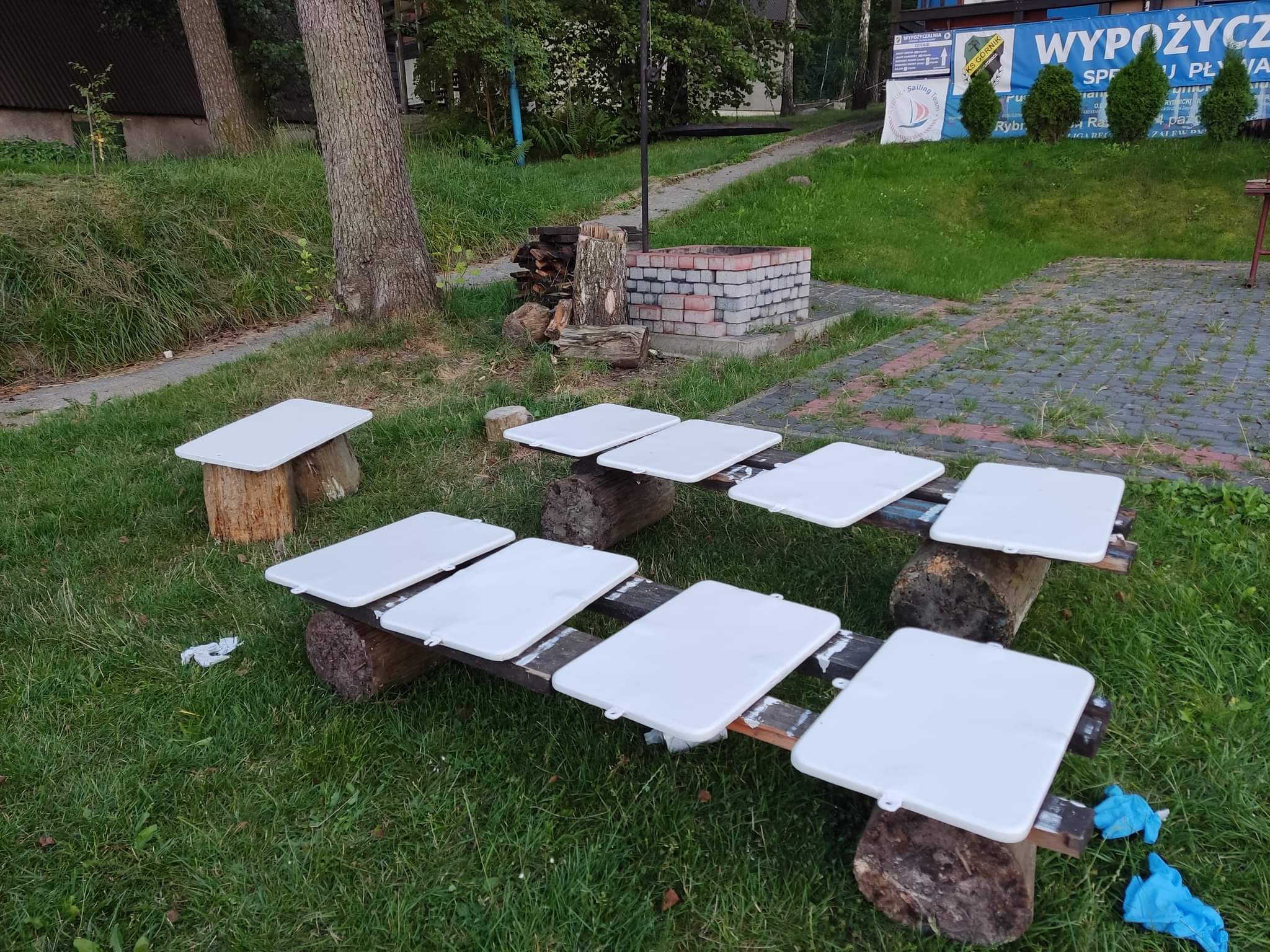

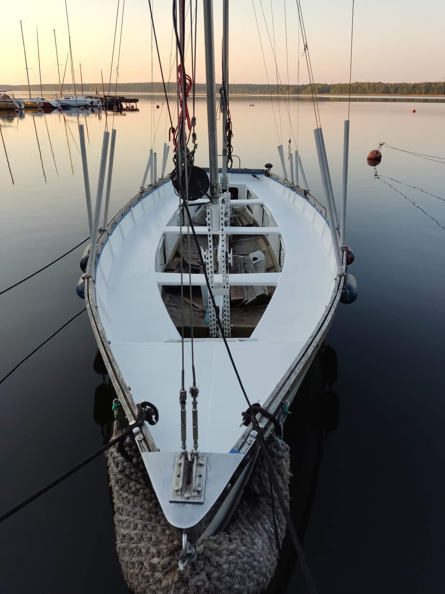

Malowałem wałkiem kokpit Trenera.
Mocny i odporny poliuretan na warunki atmosferyczne i ścieralne podczas chodzenia. Pięć sezonów pod chmurką cały rok na wodzie był pierwszy lakier .
