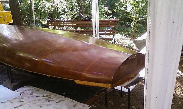

Taka sobie rodzinna firma istniejąca od kiedy pamiętam i robiąca sprawdzone od lat lakiery do drewna.
https://optionall.pl/art/2361,lakier-do ... ny-matowy/
Zdjęcie-0023.jpg [ 34.39 KiB | Przeglądane 3363 razy ]
