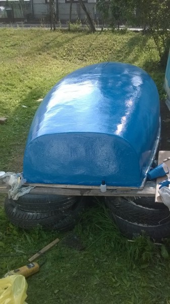

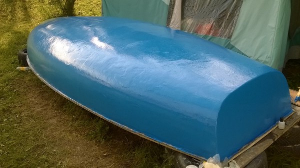

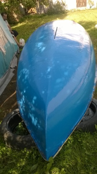

Tak na szybko. Laminat po żelkocie i poliuretanie.
Pięknie nie jest ale i nie musi. Teraz sobie poczeka na lepsze czasy.
1.jpg [ 52.28 KiB | Przeglądane 7132 razy ]
2.jpg [ 56.38 KiB | Przeglądane 7132 razy ]
3.jpg [ 64.5 KiB | Przeglądane 7132 razy ]
Ważne że się nie leje do środka i jest sucho.

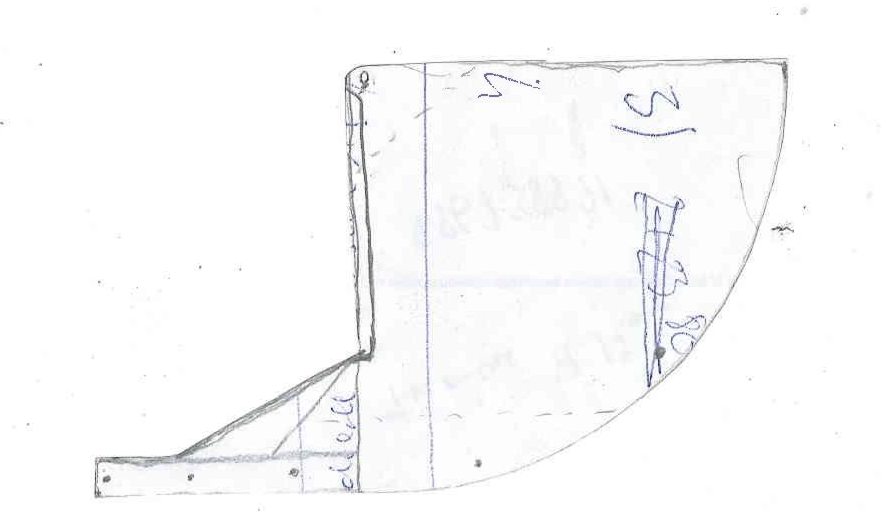

Mam już ster i miecz w miare pasujący do mojej utki. Miecz jest z blachy ale też ma dziwny kształt. Wolałbym taki:
qq.jpg [ 31.33 KiB | Przeglądane 7089 razy ]
Powierzchnia na oko z 1/3 większa, no i ciężar.
a płetwa sterowa jest z 30 mm sklejki. muszę ja knagować bo wypływa sama a nie bardzo chcę ja obciążać balastem bo polaminowana jest cała. Mógłbym zrobić ster z blachy. Cieniej, ciężej, a poza tym parę kilo na spodzie to zawsze coś.
Proszę o opinie czy warto nowe wytwarzać. I czy zysk z tego będzie jakiś sensowny?
Miał ktoś do czynienia z płetwami sklejkowymi a potem blacha?

Tak znam na pamięć te plany sztrandka i całej kolekcji. Skrzynka jest cholernie wąska i jak widać była robiona pod miecz z blachy. Może grubszej o 2 mm ale nie mam takiej na podorędziu, a mam 6mm i będę z takiej robił. W sterze tym co mam obecnie nie chcę ładować ołowiu bo musiałbym niszczyć laminat a ster ładny jest i może do jakiejś innej łódki będzie idealny, a BM-ka popływa z blaszanym. Łatwo wyciąć (bo już spróbowałem ciąć wyrzynarką) idzie dobrze chociaż z 10 brzeszczotów pójdzie.
Co do miecza to ten kształt co zapodałem wyżej jest jak najbardziej pasujący. Bo stworzony do tej BM-ki. Ten co obecnie mam to z "dopasowania" i nie jest idealny, ot może być chociaż ma zaletę bo z kwasówki.
Poza tym jeśli zrobić profil C lub D to by było dobrze.
