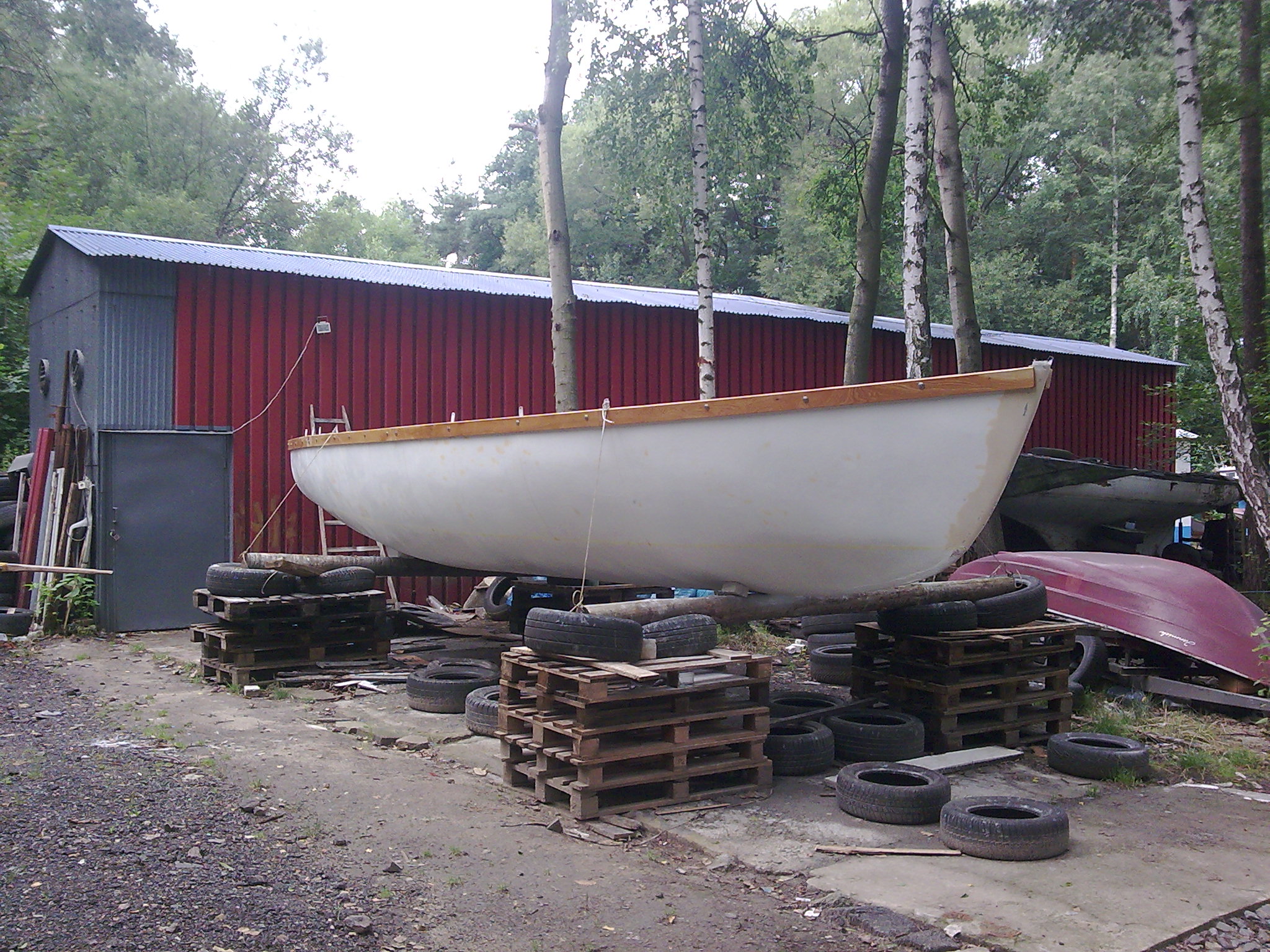

Wszelkie zmywacze do farb tylko dodatkowej roboty narobią.
Ja szlifuje kadłub ze starych powłok ...
Taki był...
Trener 1.jpg [ 794.46 KiB | Przeglądane 3853 razy ]

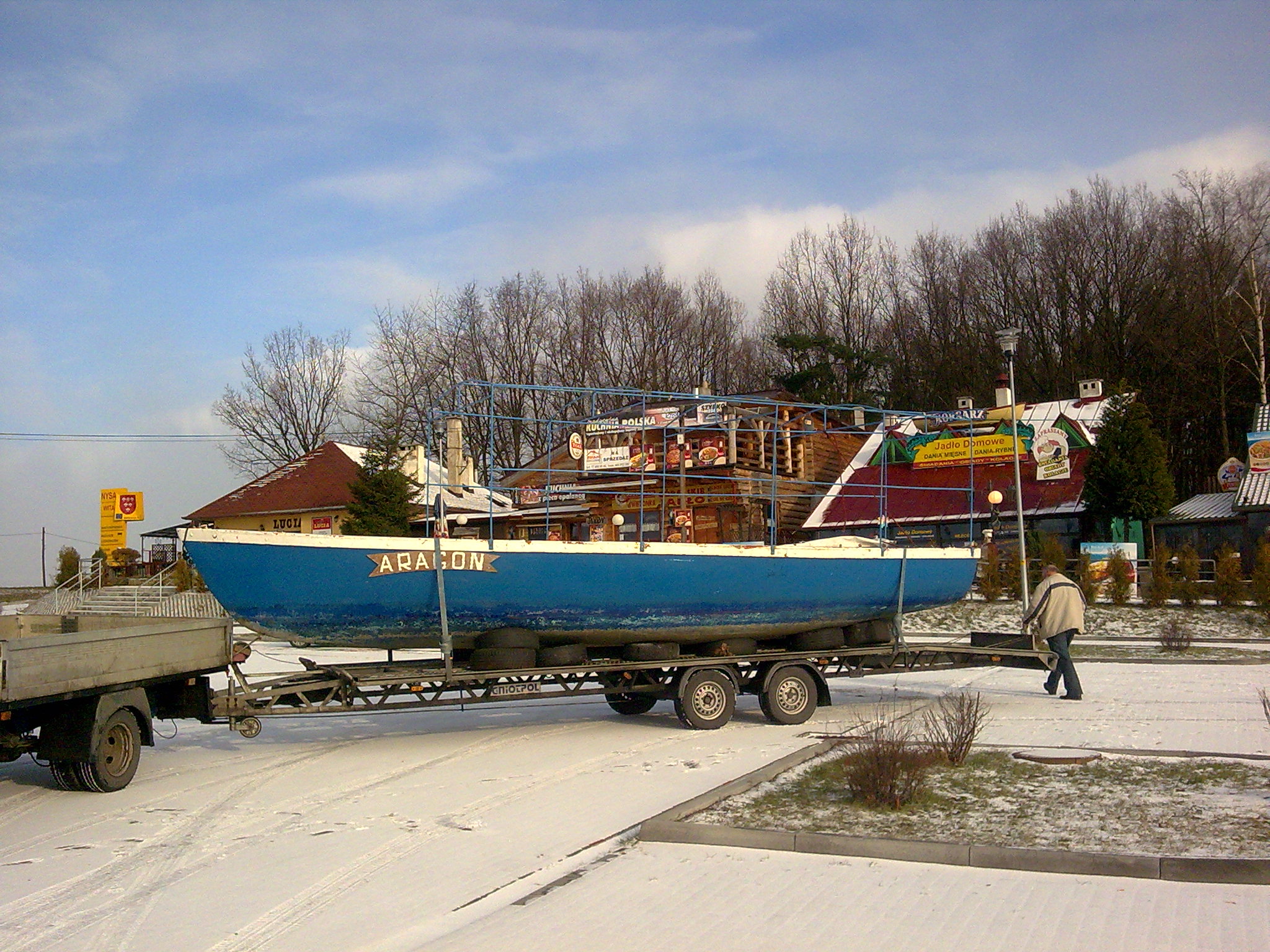

Taki po malowaniu viewtopic.php?f=22&t=7630&p=127347&hilit=trener#p127244
Zdjęcie1139.jpg [ 843.17 KiB | Przeglądane 3853 razy ]
