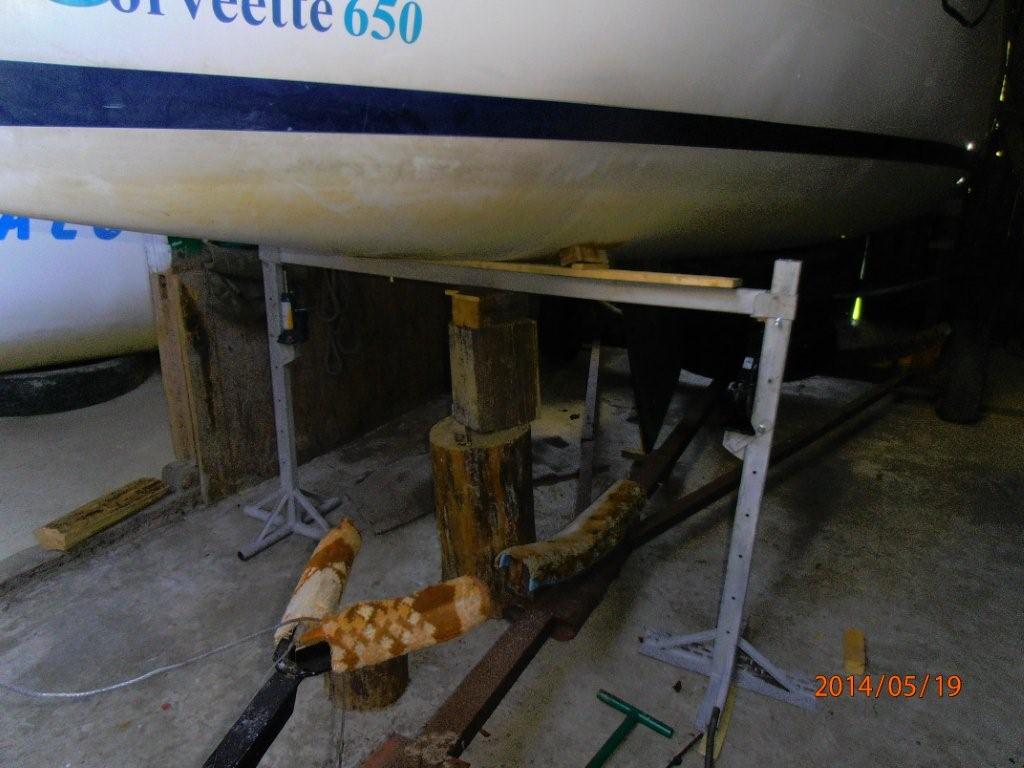

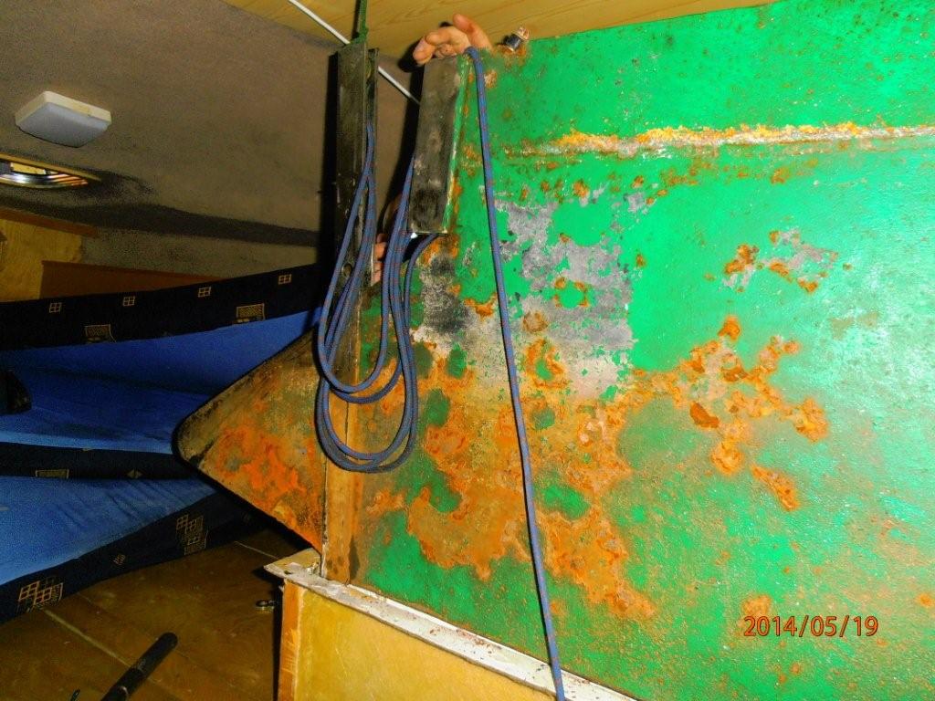

Witam wracam do tematu .Zdemontowałem miecz z prowadnicą wciągając go do góry nad skrzynię mieczową.Przez otwór w pokładzie na fał miecza przeciągnąłem linkę pomocnicza ,której jeden koniec przwiązałem do prowadnicy ,a drugi nad pokładem do talii grota,którą wykorzystałem jako wielokrążek i zawiesiłem nad jachtem.Po podniesieniu jachtu (zrobiłem 4 słupki z wsporniczkami z profilu prostokątnego 40 x60 i 2 belki z tego samego profilu) opuściłem całkowicie miecz i wykręciłem śrubę zabezpieczającą.Dodatkowo wywierciłem na dole miecza otworek ,przez który przeciągnąłem dodatkową linkę ,którą przeprowadziłem przez skrzynię mieczową do kabiny,żeby móc manewrować mieczem w skrzyni po wyciągnięciu prowadnic nad skrzynię.Jak górna część miecza (ta niewidoczna w wnęce )wyszła nad skrzynię ,to przy pomocy tej dodatkowej linki mogłem go obrócić do pozycji poziomej i wysunąc do kabiny.W czasie wyciągania talią występowały pewne opory spowodowane wykrzywieniem prowadnicy ,wtedy pomagałem sobie podnosząc z dołu dzwignią prostą z deski.Samo wyciągnięcie i następnie założenie przebiegło bardzo sprawnie,zgodnie z planem.

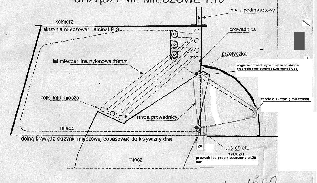

Wracając do przyczyny awarii,okazało się ,że powodem zawieszania było zcięcie laminatu w skrzyni w miejscu mocowania prowadnic.To spowodowało wygięcie prowadnic w miejscu,gdzie jest wykonany otwór i przemieszczenie osi obrotu z mieczem ok 2 cm w stronę dziobu,co spowodowało tarcie tej części górnej miecza o obudowę skrzyni. Po wyprostowaniu prowadnicy przykręciłem 2 śrubami fi 8 do dna płaskownik,który uniemożliwi w przyszłości ponowne przesunięcie prowadnic.
Komentarz: schemat miecza z prowadnicą
jacht miecz2.jpg [ 148.44 KiB | Przeglądane 6386 razy ]
Komentarz: wyciągnięty miecz w kabinie na skrzyni
P5190023.jpg [ 132.03 KiB | Przeglądane 6386 razy ]
Komentarz: podnoszenie jachtu
P5190018.jpg [ 91.43 KiB | Przeglądane 6386 razy ]
