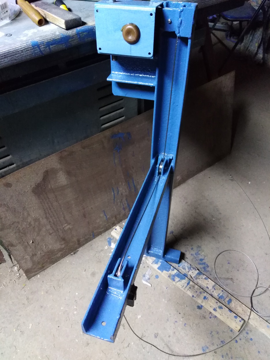

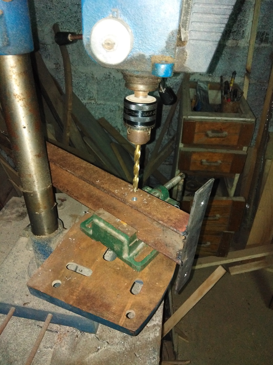

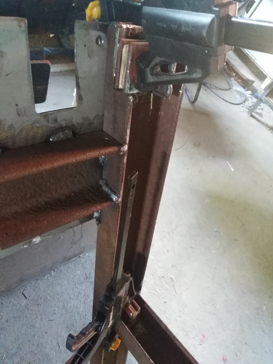

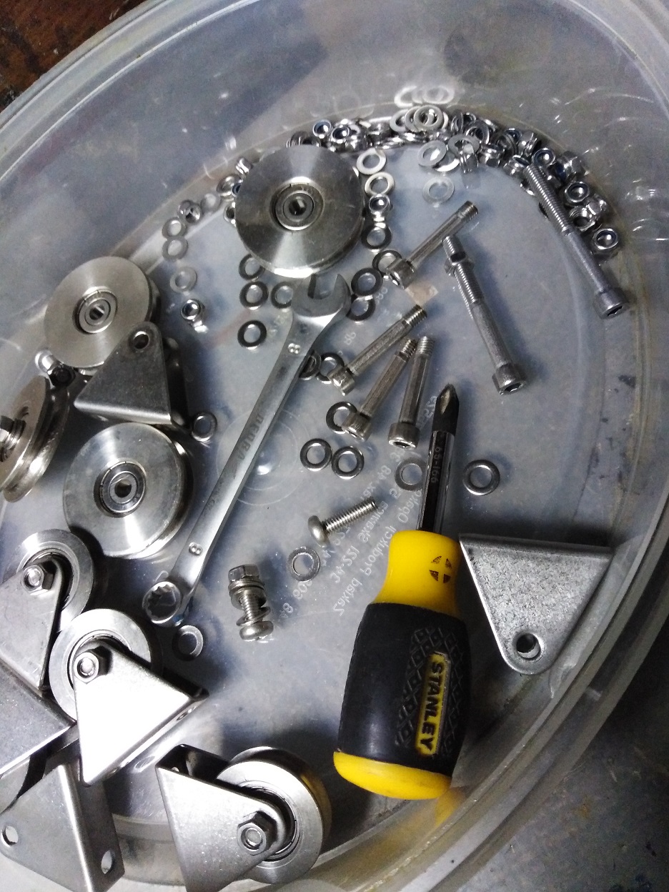

Nie mogę dokończyć konstrukcji prowadzenia fału miecza , bo Temu już drugi raz przysłało rolki o złej średnicy , a dostawa trwa min 2 tygodnie. Systemu zawieszenia miecza nie mogę montować , bo czekam na wytoczenie elementów osi. Zrobiłem podstawy pod prowadnice suwklapy i znów jestem uziemiony , bo nie wiem jakiej grubości poliwęglan dostanę. To już nie wiem , co zacząć :-? . Przynajmniej podgonię roboty w ogrodzie, to później będzie więcej czasu na prace przy łódce. Ostatnio przesadziłem ok. 100 krzewów lawendy ....

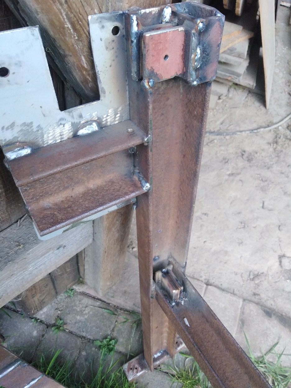

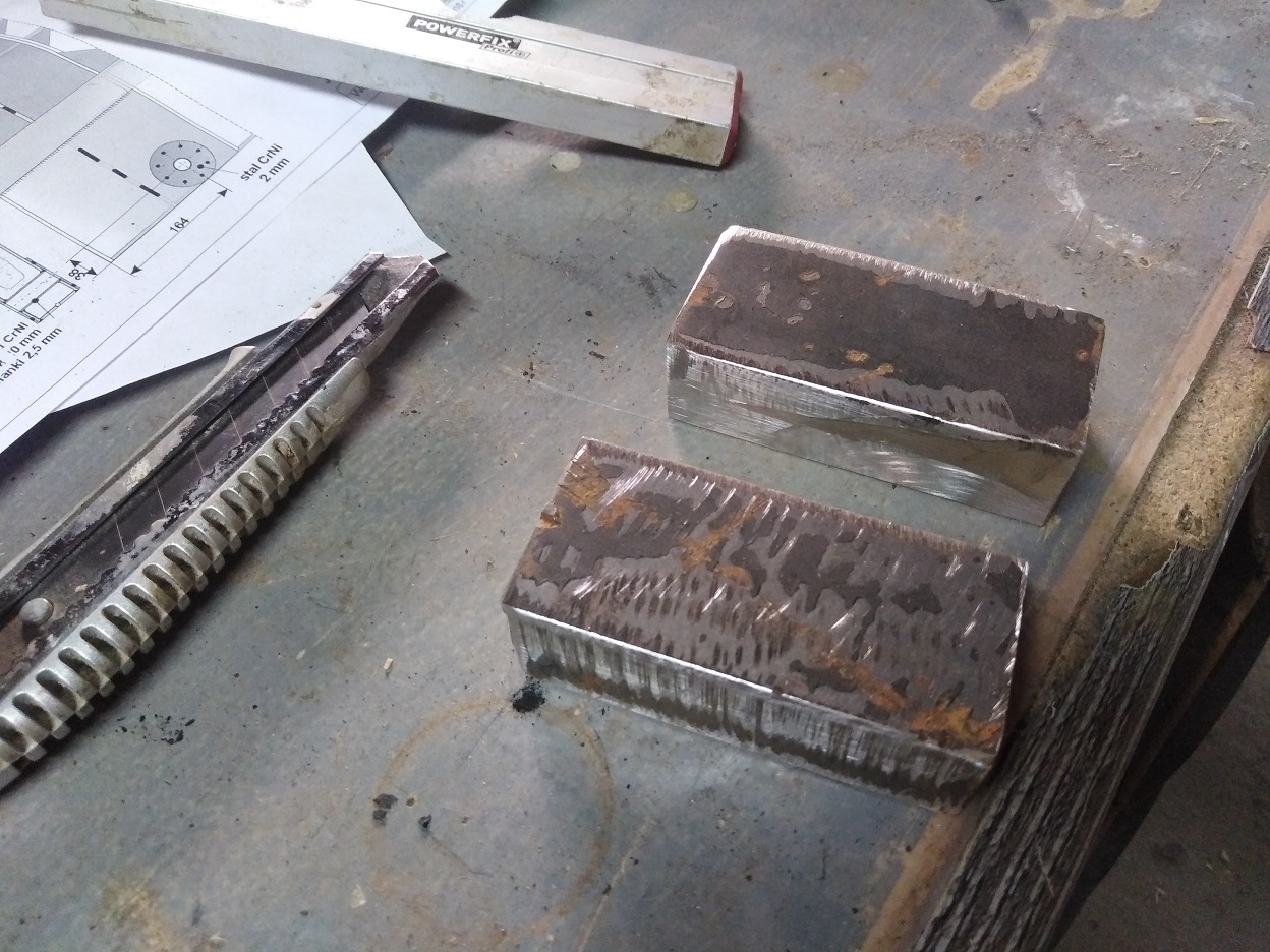

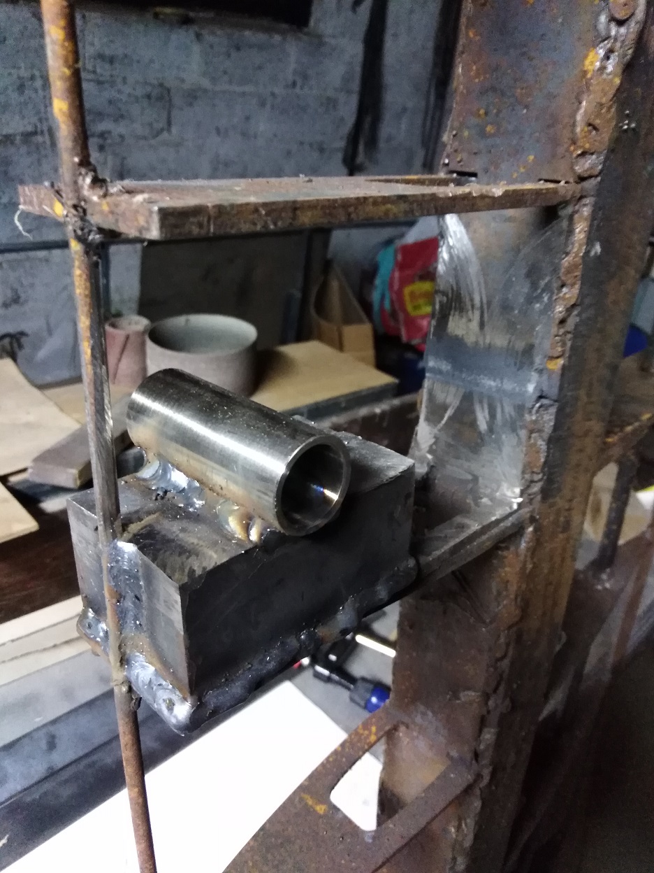

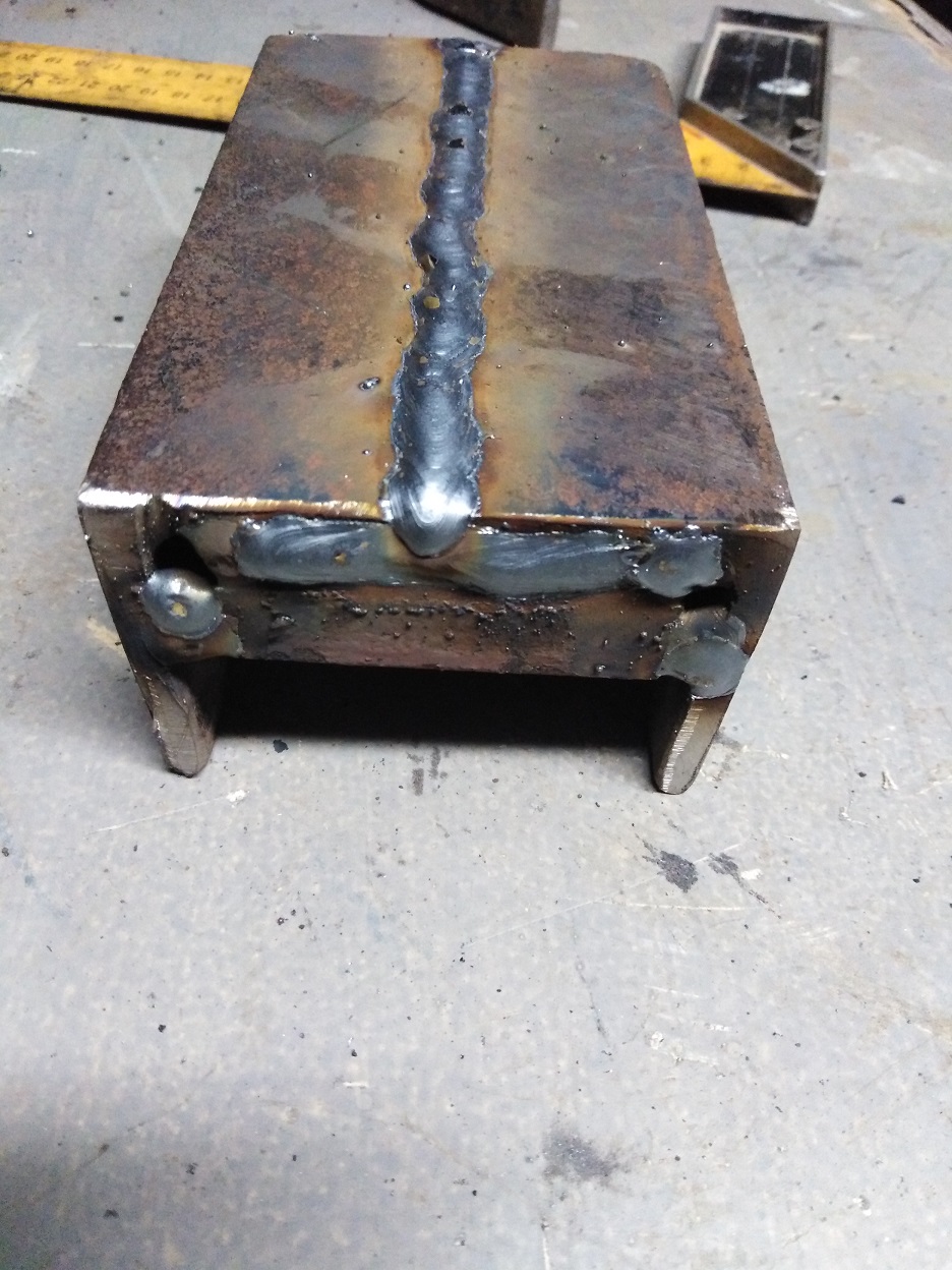

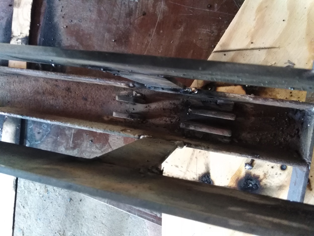

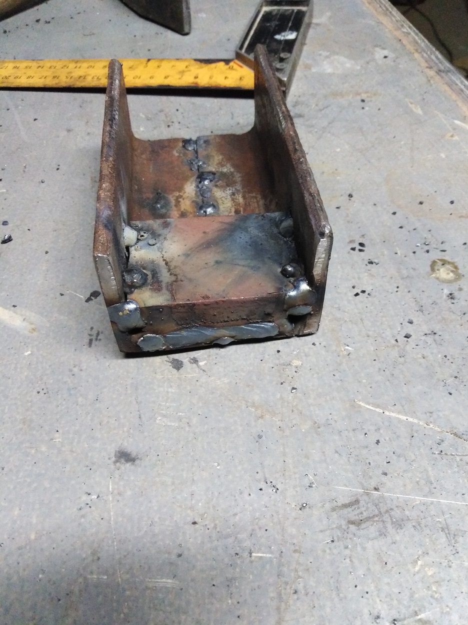

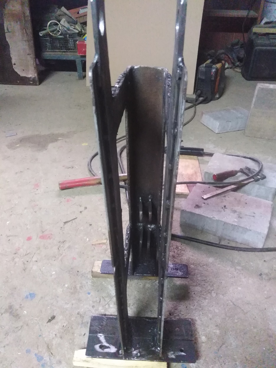

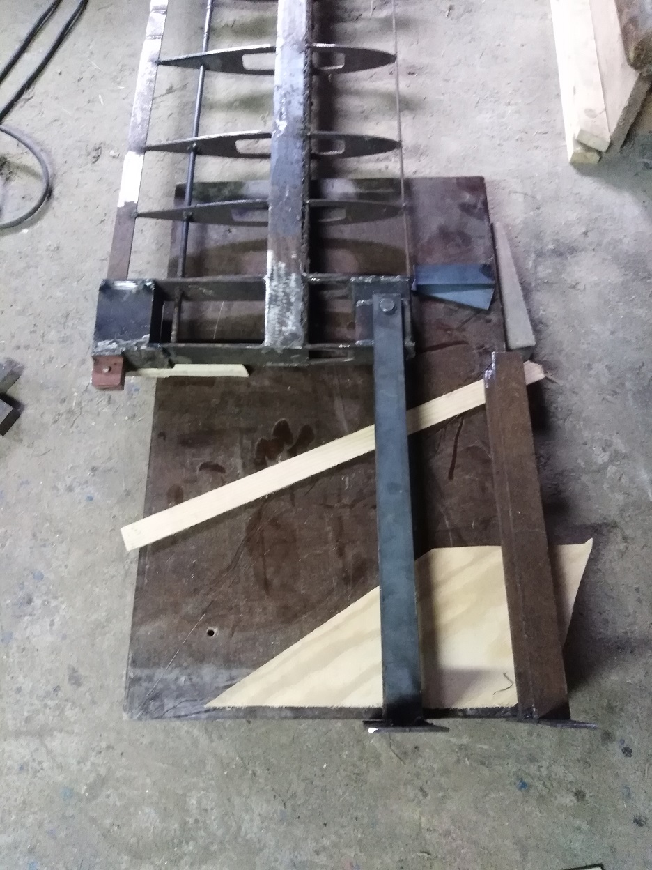

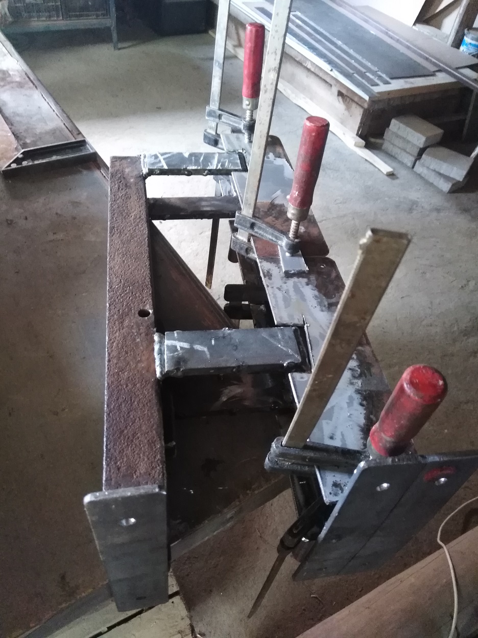

Dziś sąsiad mi wspawał tuleję osi miecza. Były 2 etapy: najpierw spawanie kostek, później zbudowanie konstrukcji do ustawienia tulei i spawanie. Ruszyłem z pracami przy mieczu, więc musiałem w końcu usunąć nadmiar wklejonej skrzyni mieczowej. Niewygodna pozycja do pracy, a odcinanie i szlifowanie, to straszny syf, ale mam to z głowy .
IMG_20240406_170357.jpg [ 303.87 KiB | Przeglądane 6930 razy ]
IMG_20240406_101342.jpg [ 347.53 KiB | Przeglądane 6930 razy ]
IMG_20240406_202058.jpg [ 371.3 KiB | Przeglądane 6930 razy ]
IMG_20240406_202035.jpg [ 343.94 KiB | Przeglądane 6930 razy ]
IMG_20240406_191431.jpg [ 363.62 KiB | Przeglądane 6930 razy ]
Za ten post autor silver_stas otrzymał podziękowania - 2: Janna, Wojciech
PostNapisane: 7 kwi 2024, o 20:27
Kawał dobrej roboty!

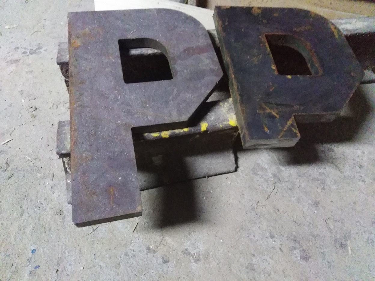

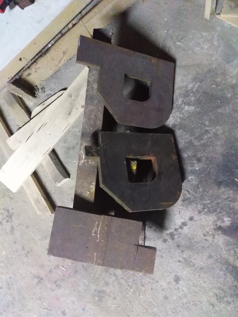

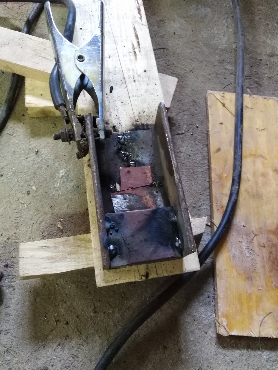

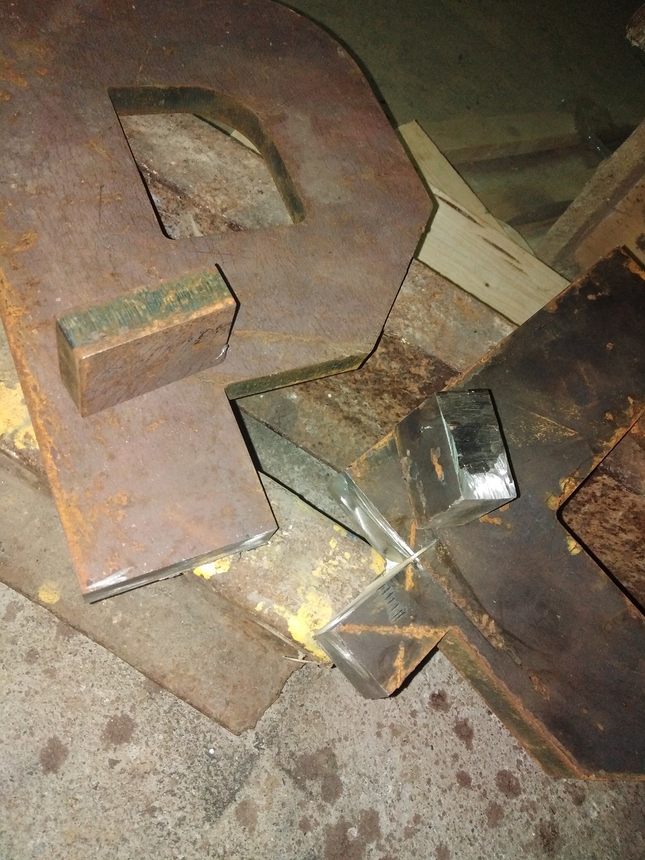

Sponsorem dzisiejszego odcinka jest litera P :rotfl:
IMG_20240411_220558.jpg [ 308.65 KiB | Przeglądane 6697 razy ]
IMG_20240411_215957.jpg [ 450.66 KiB | Przeglądane 6697 razy ]
IMG_20240411_212833.jpg [ 374.12 KiB | Przeglądane 6697 razy ]
Za ten post autor silver_stas otrzymał podziękowanie od: MarekSCO

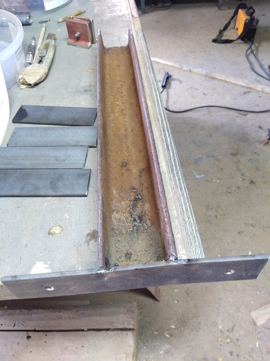

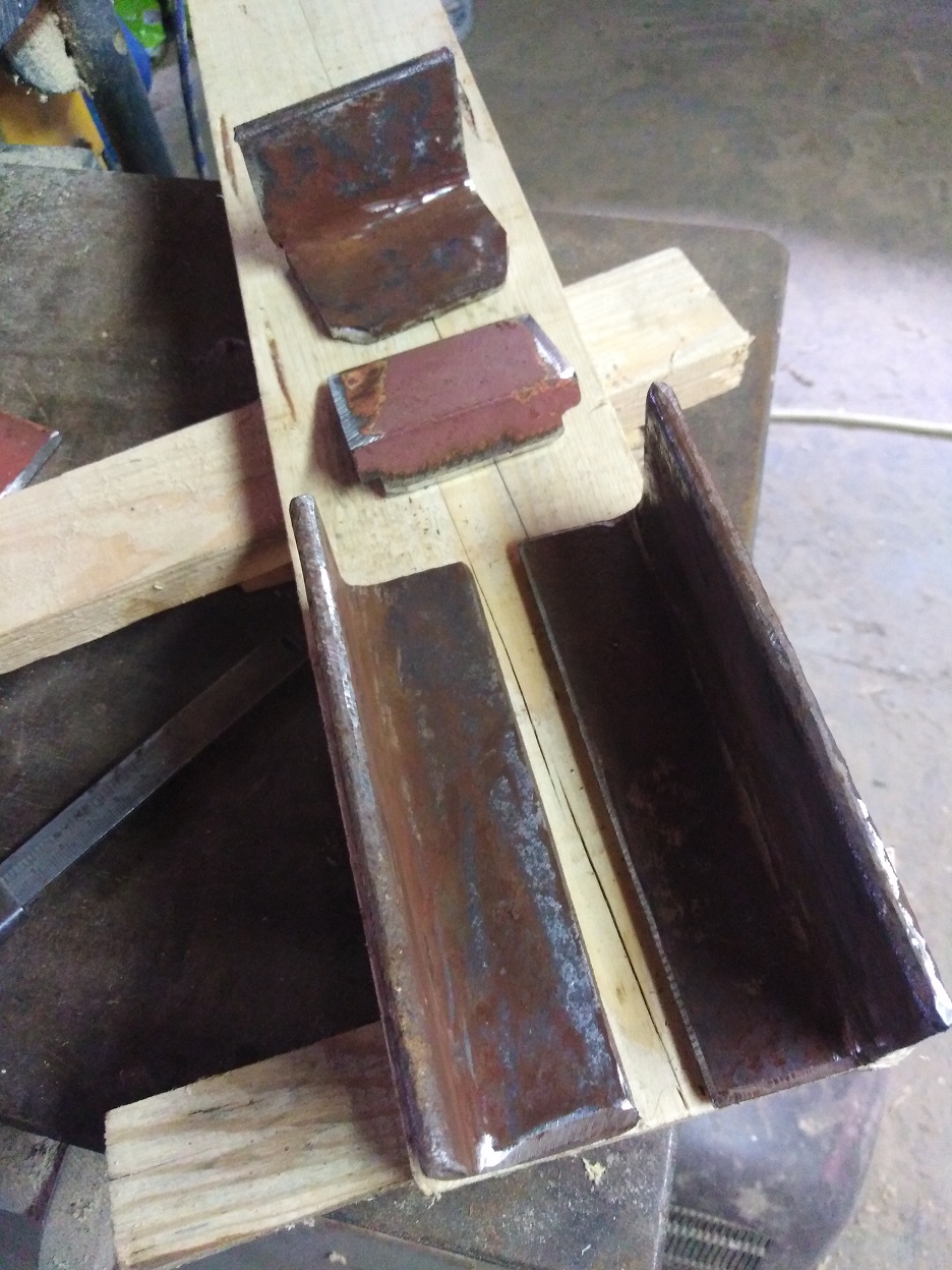

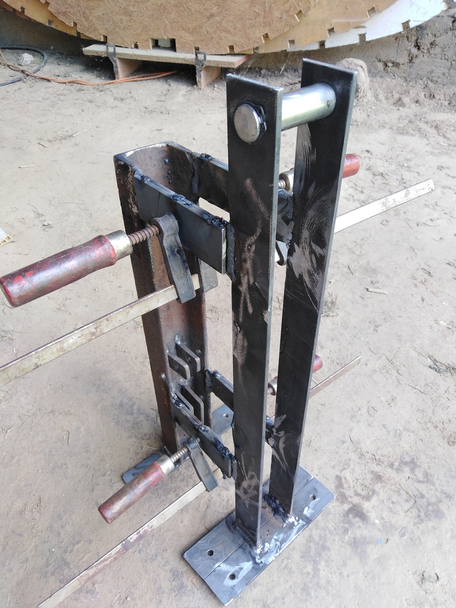

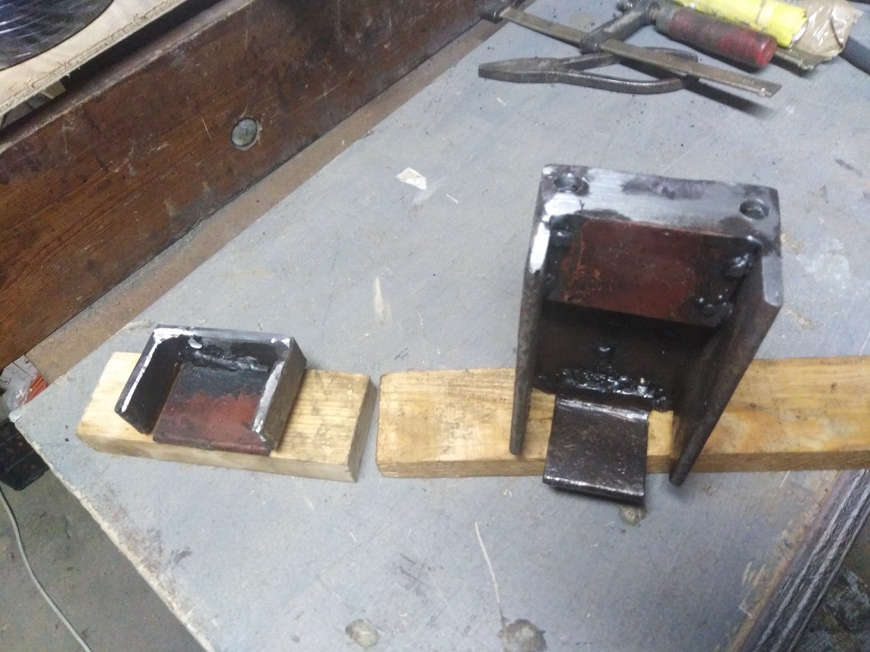

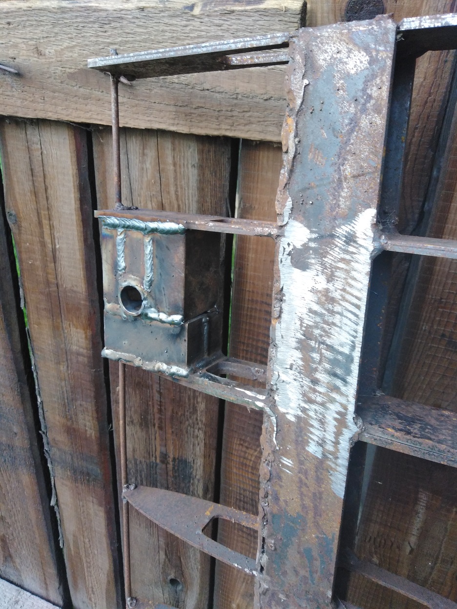

Literek ubywa, w mieczu przybywa :D . Tuleja osi miecza obspawana elementami, mogę ją zawieźć do rozkalibrowania na właściwy rozmiar. Okazało się, że migomatem nie da się pospawać w węższych szczelinach. Pożyczyłem od znajomego małą spawarkę i pospawałem elektrodami. BTW, teraz zdjęcia się wklejają w odwrotnej kolejności...

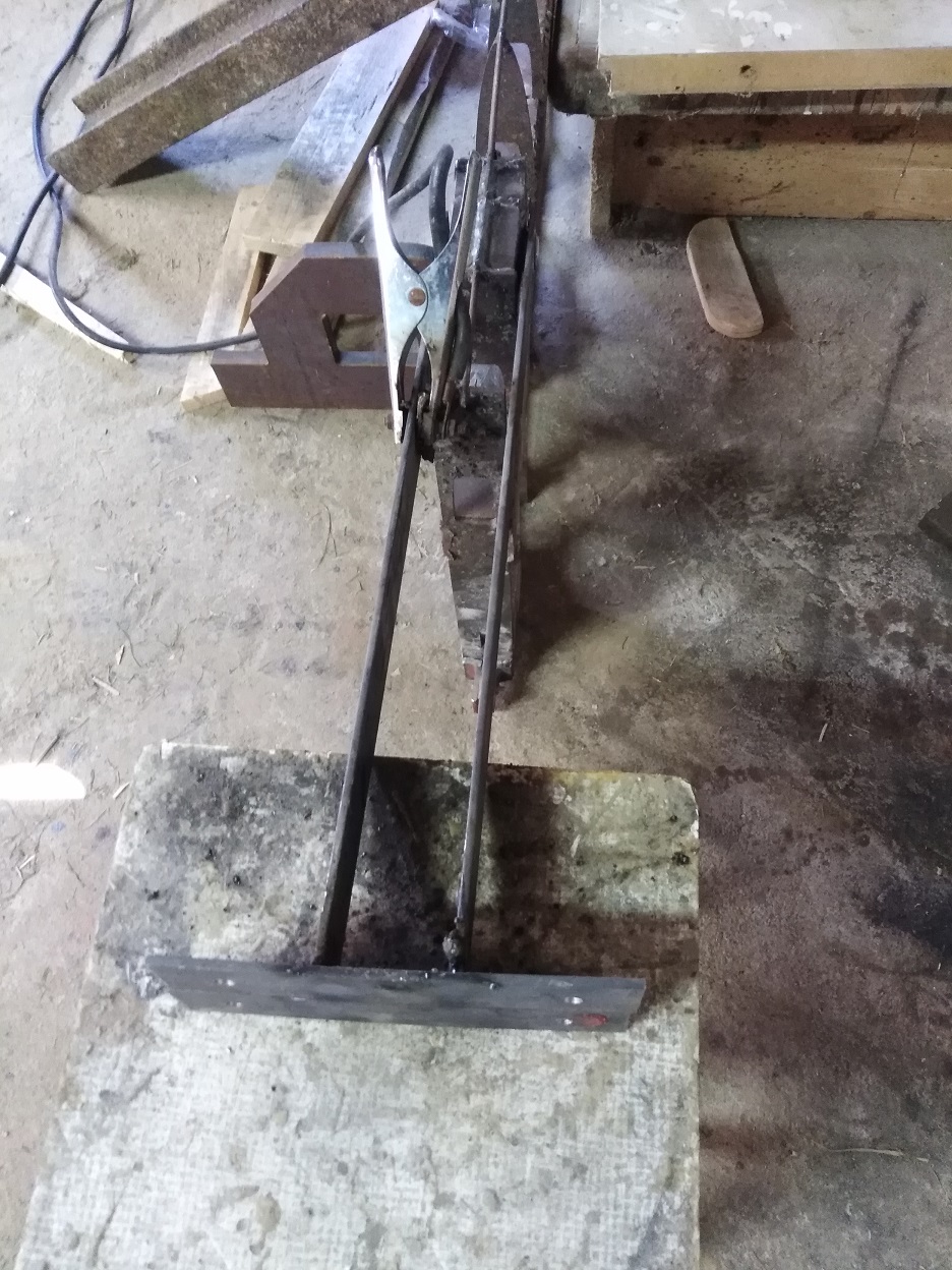

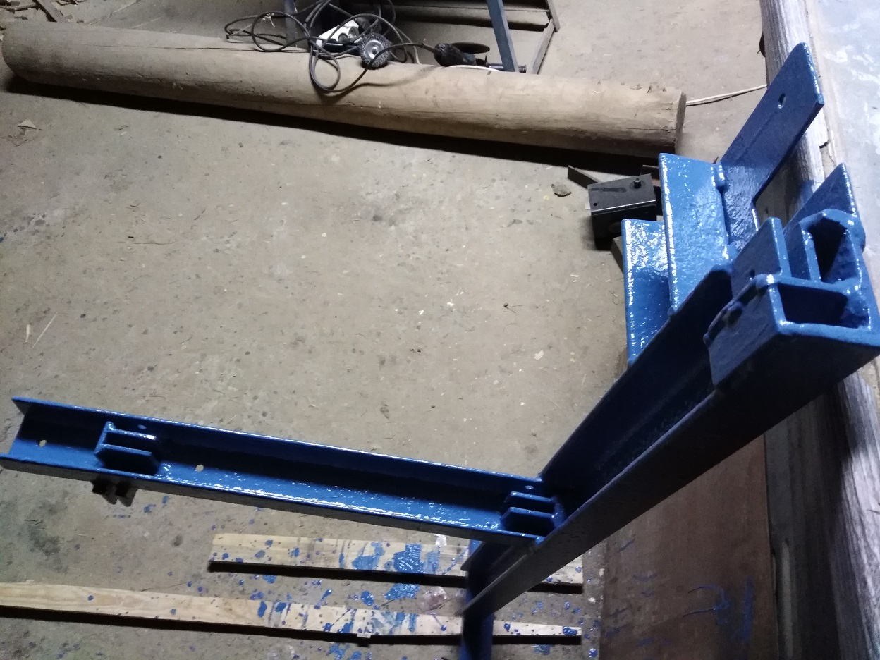

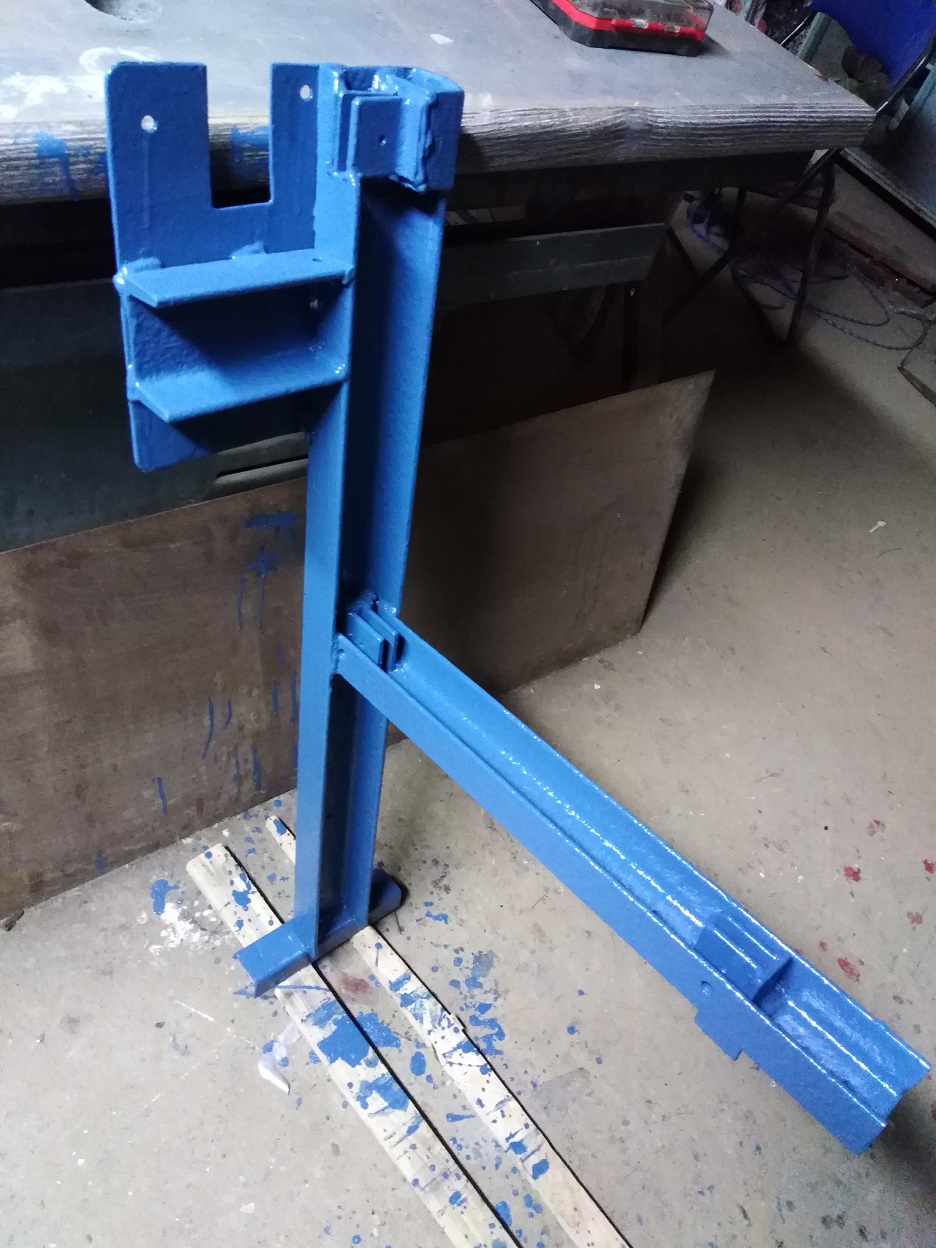

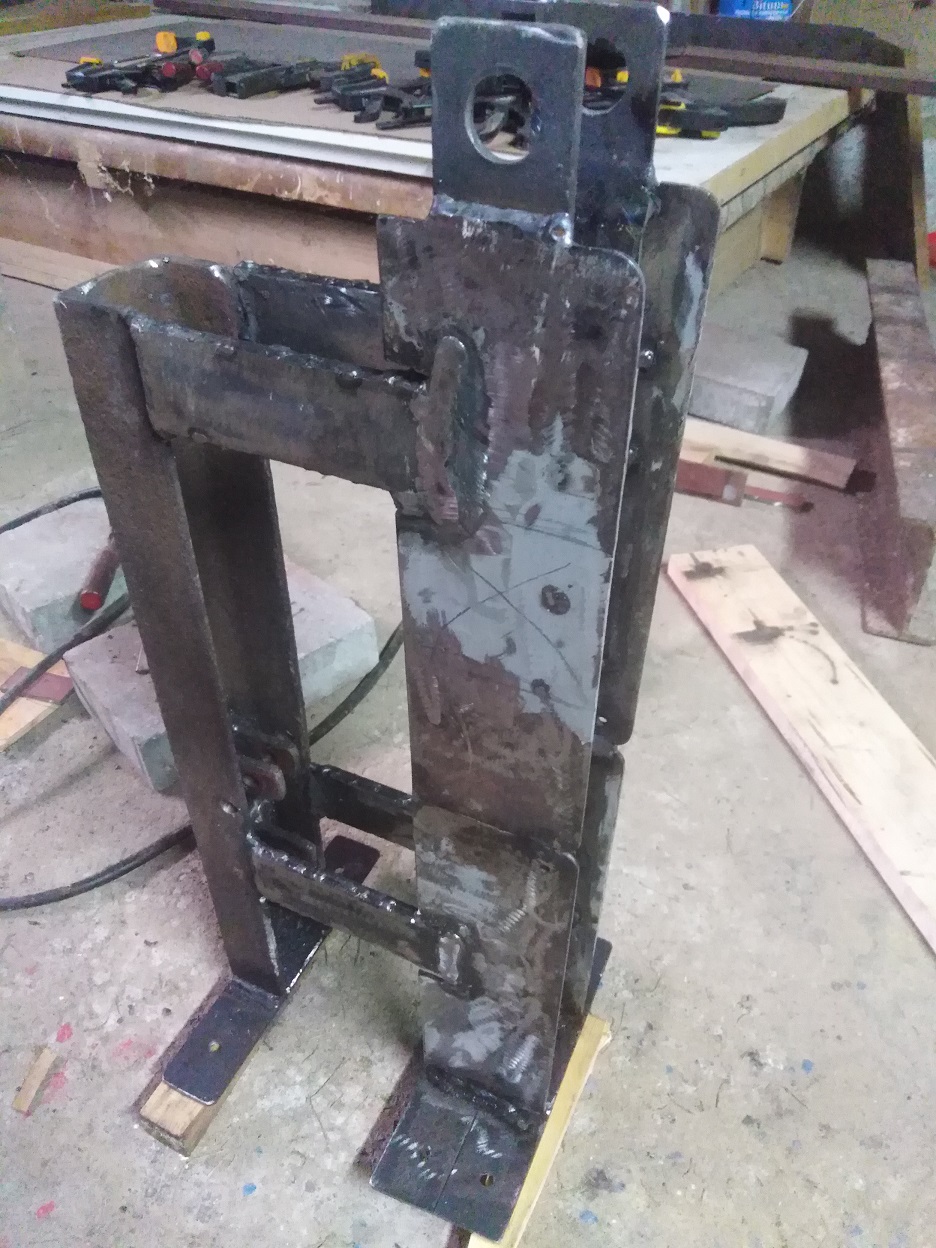

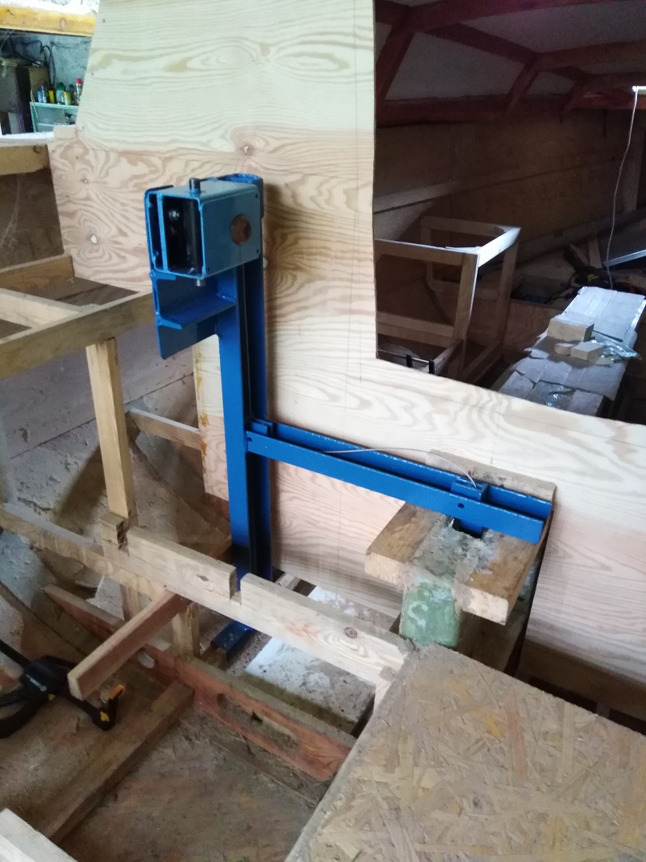

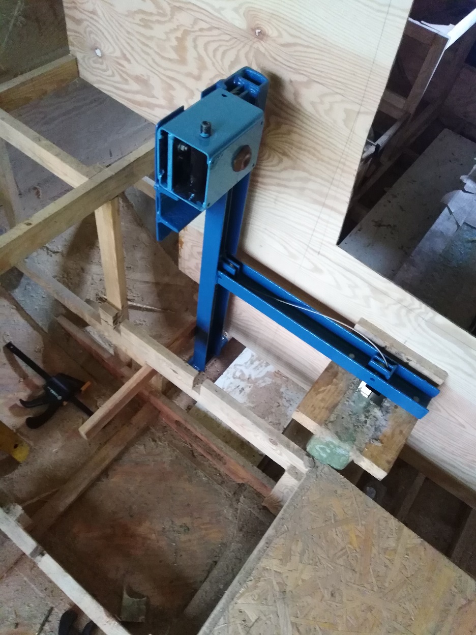

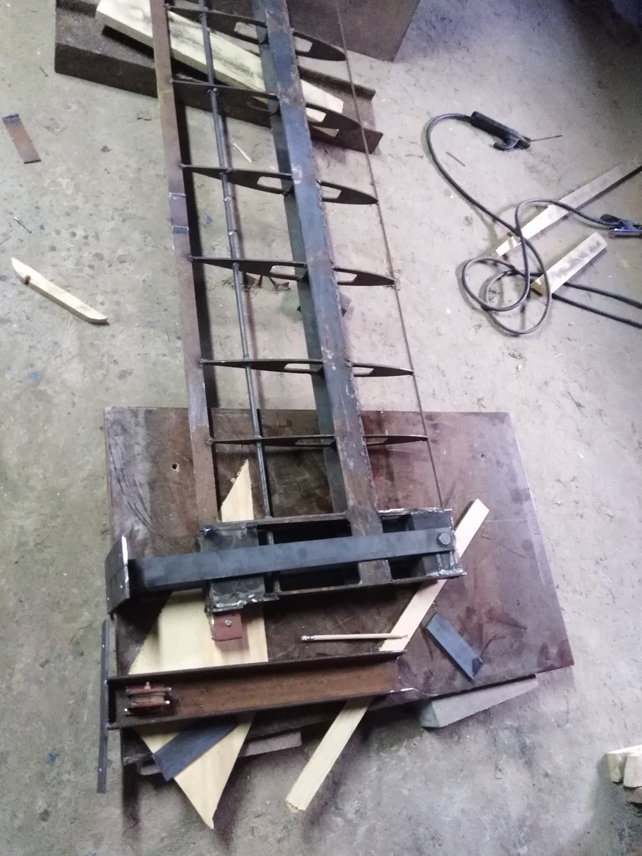

Konstrukcja systemu podnoszenia miecza pospawana i gotowa. Pomalowana i teraz montaż elementów.

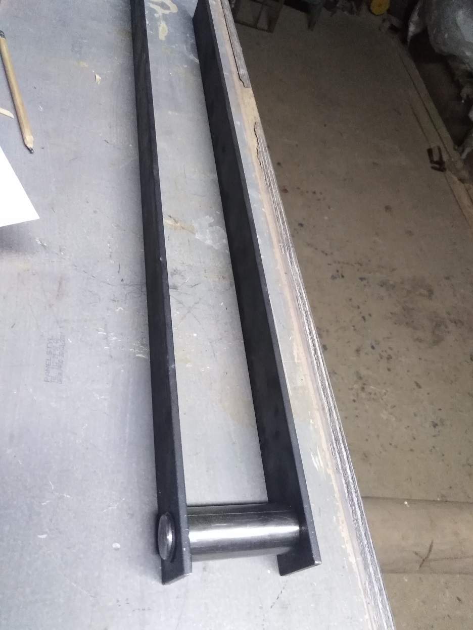

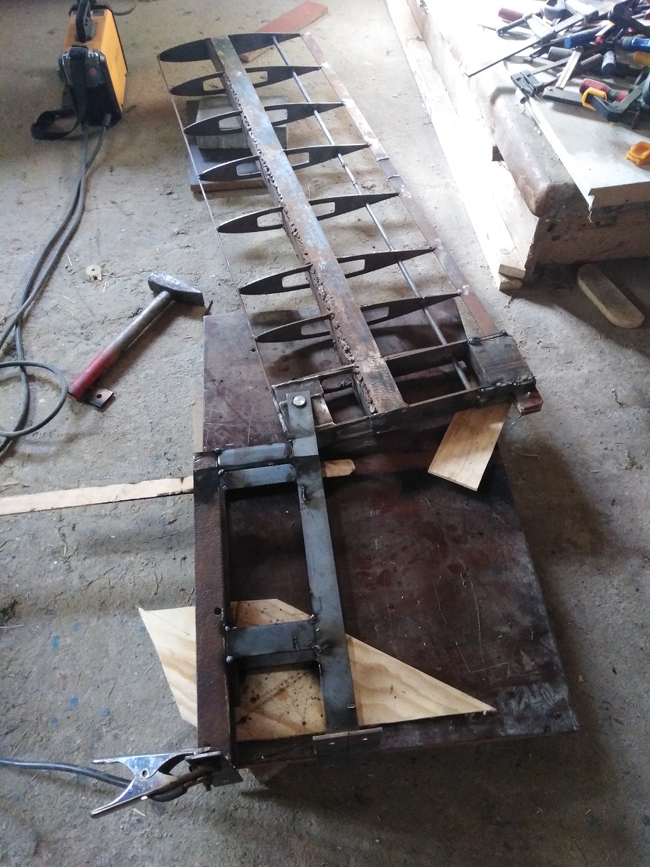

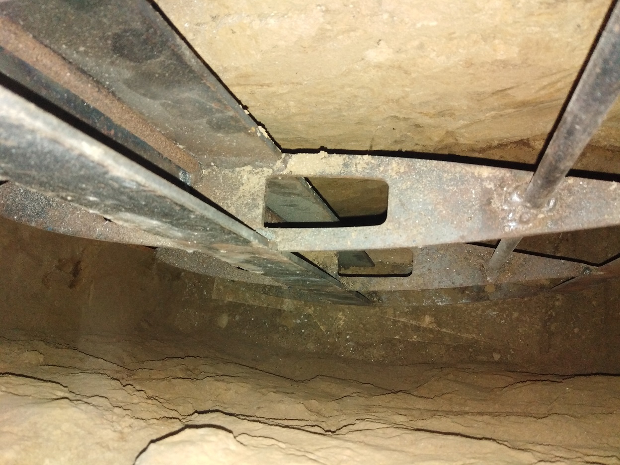

System podnoszenia miecza gotowy i zamontowany. Teraz czas na najcięższą i to dosłownie część prac, czyli miecz i system zawieszenia miecza .

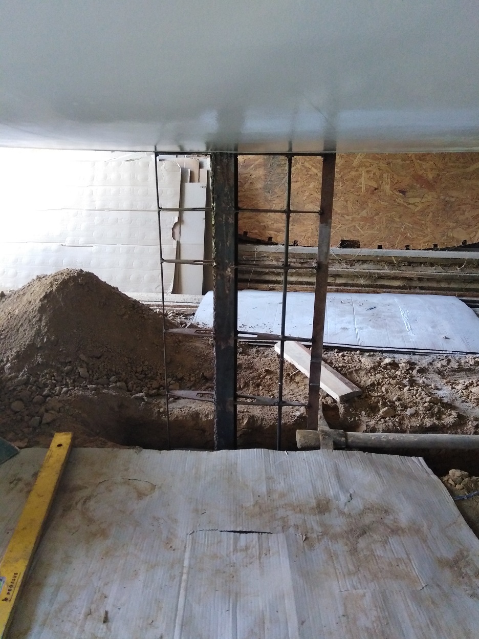

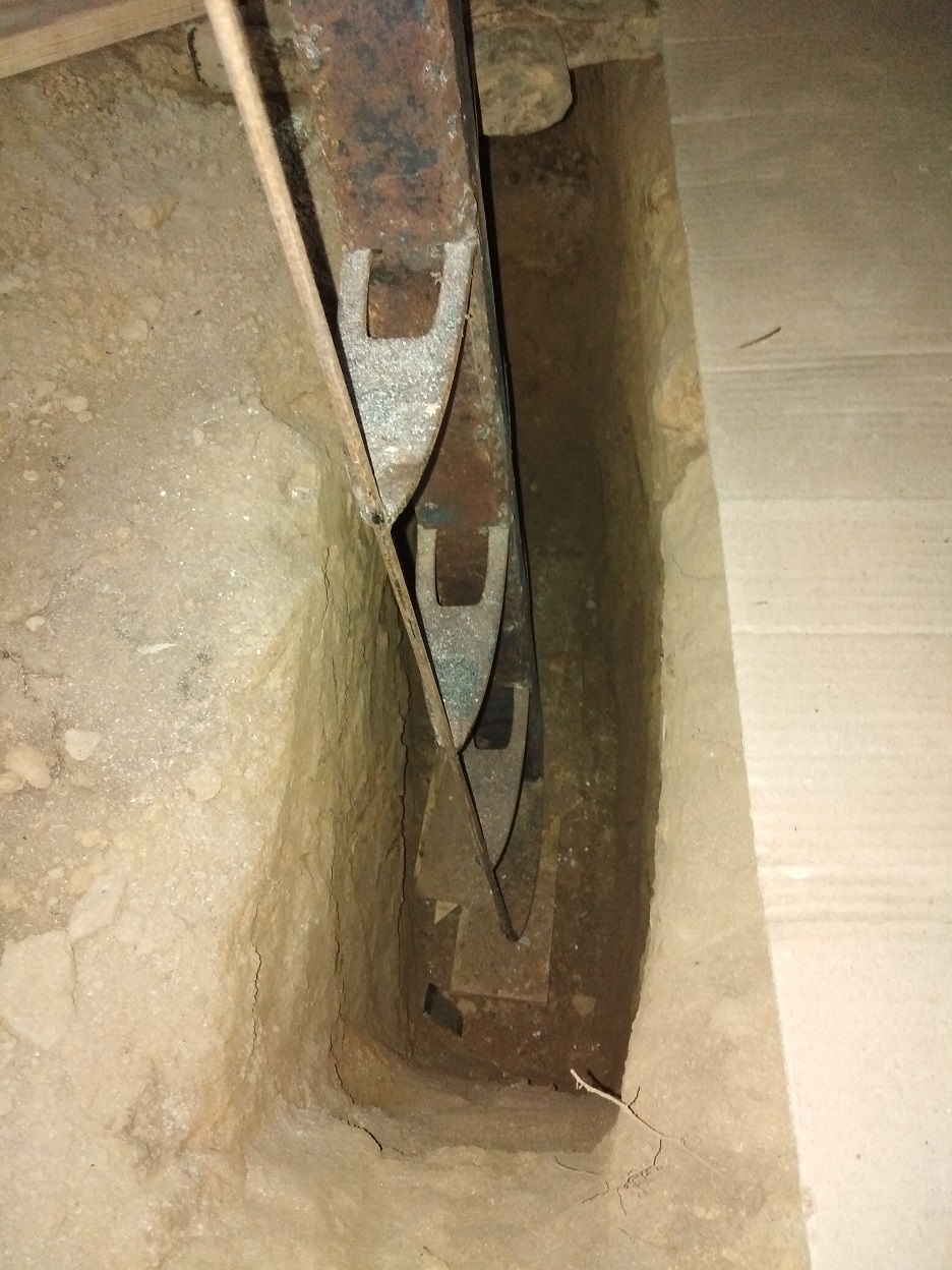

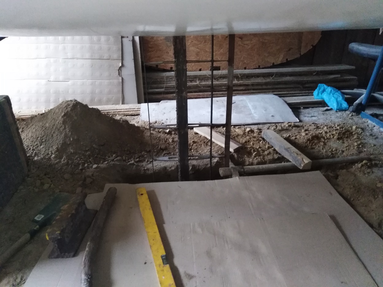

Prace przy systemie zawieszenia miecza zacząłem od ... wykopalisk :rotfl: . Musiałem wykopać rów o głębokości ok. pól metra, aby odpowiednio ustawić miecz do pomiarów, liczenia i budowy systemu. Poza tym, później trzeba jakoś te ćwierć tony wstawić do skrzyni i zamontować, no i mieć możliwość demontażu. Z racji, że mało miejsca i niewygodna pozycja , to się trochę zmachałem. Przydał się mini szpadel , no i oczywiście kilof , bo ziemia mocno ubita.

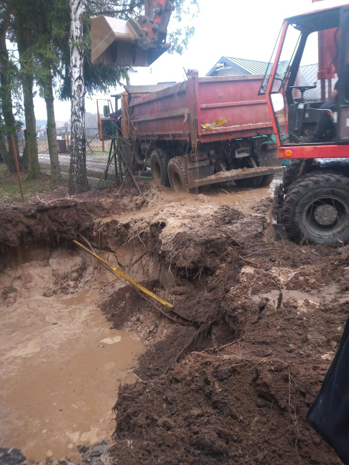

Z wodą ja mam odwrotnie: ostatnio jak kopałem szambo to musieliśmy dociążyć, żeby nie wypływało. ;-)
Do przyjemności oglądania. Jest dużo miejsca, to jest pole lawendy :D . Poziom wód gruntowych nisko, ale gleba ciężka , gliniasta, więc rośliny normalnie z gruntu pobierają. Jak suche lato, czy do podlewania niektórych roślin, to używamy wody ze zbiornika deszczówki.

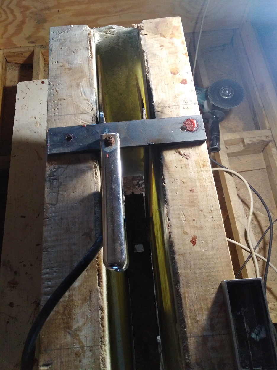

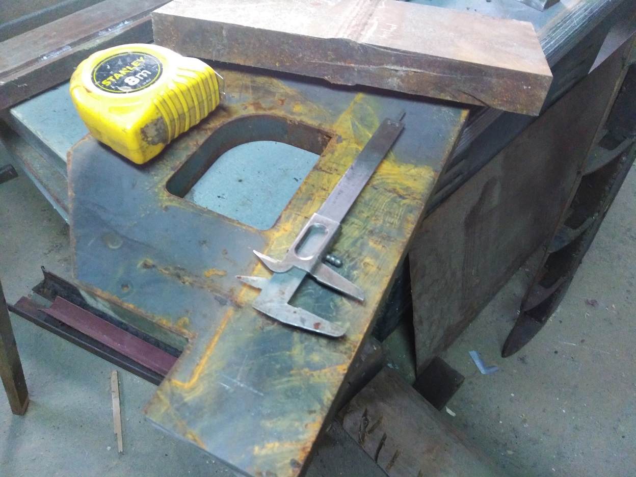

Prace z mieczem trwają. Najważniejsze, że teraz mam zapewnione spawanie elementów praktycznie w 24 h. Do tego mam małą spawarkę inwertorową i mogę sobie poskładać elementy , wstępnie połapać elektrodą i zawieźć do fachowca .

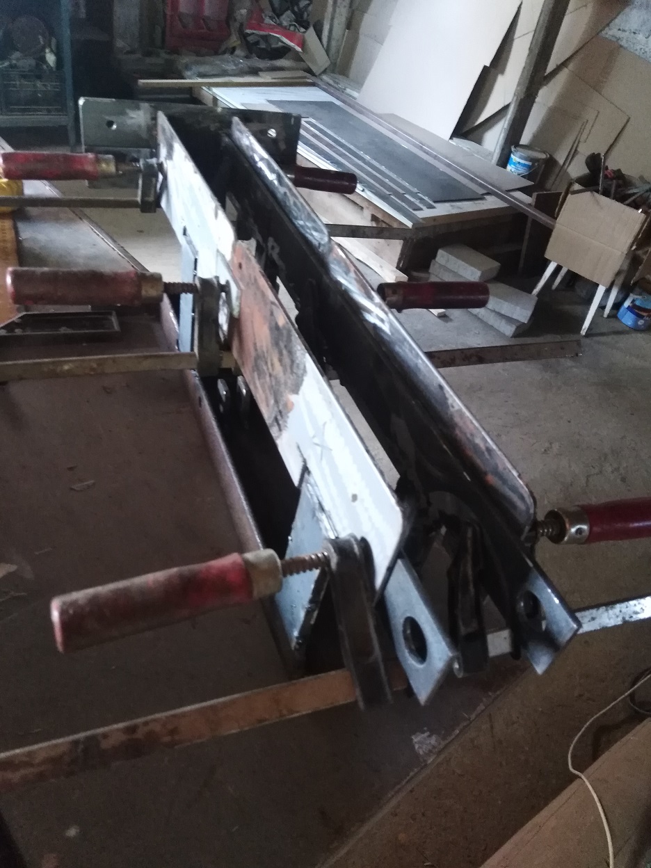

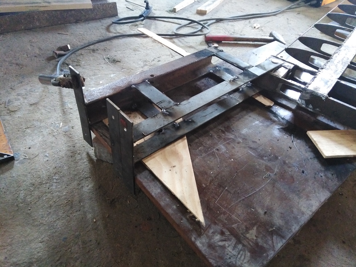

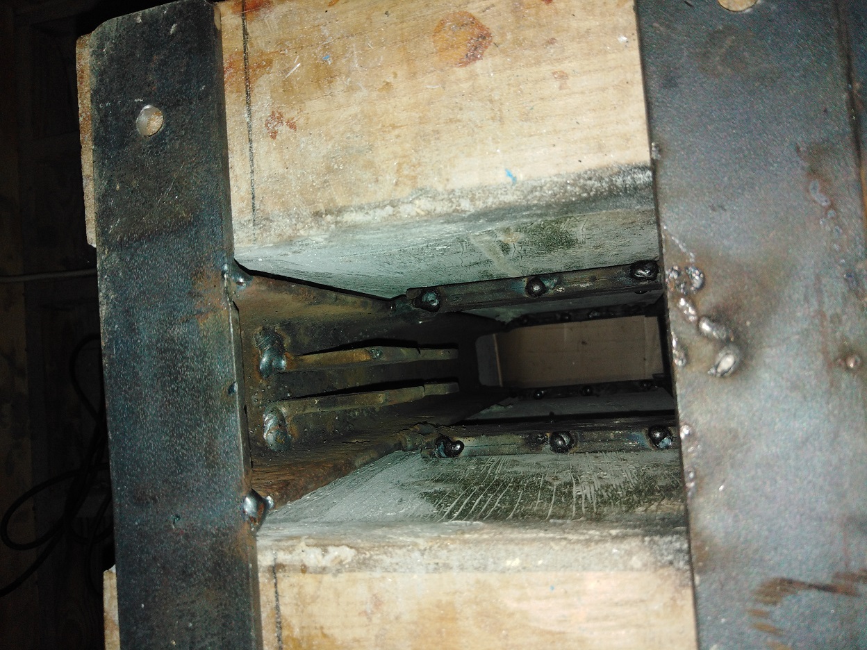

Uznałem, że "wąsy" będą za słabe do tak ciężkiego miecza. Wykonałem samonośną klatkę do zawieszenia i wciągania miecza .

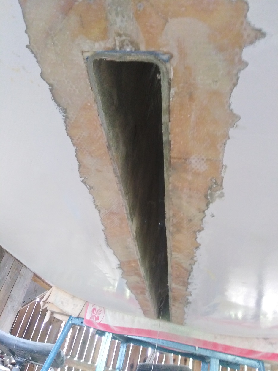

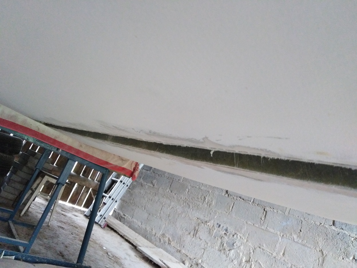

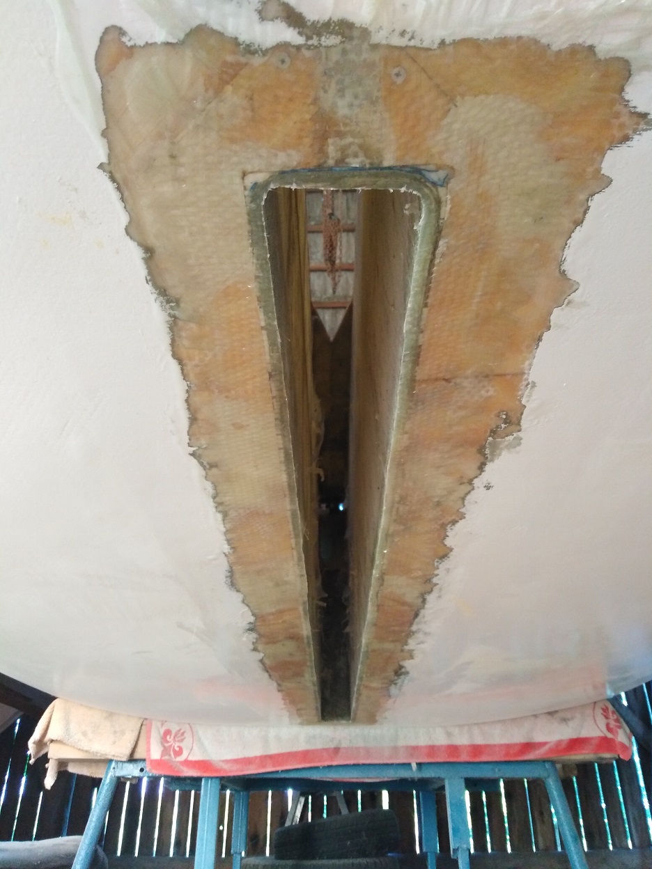

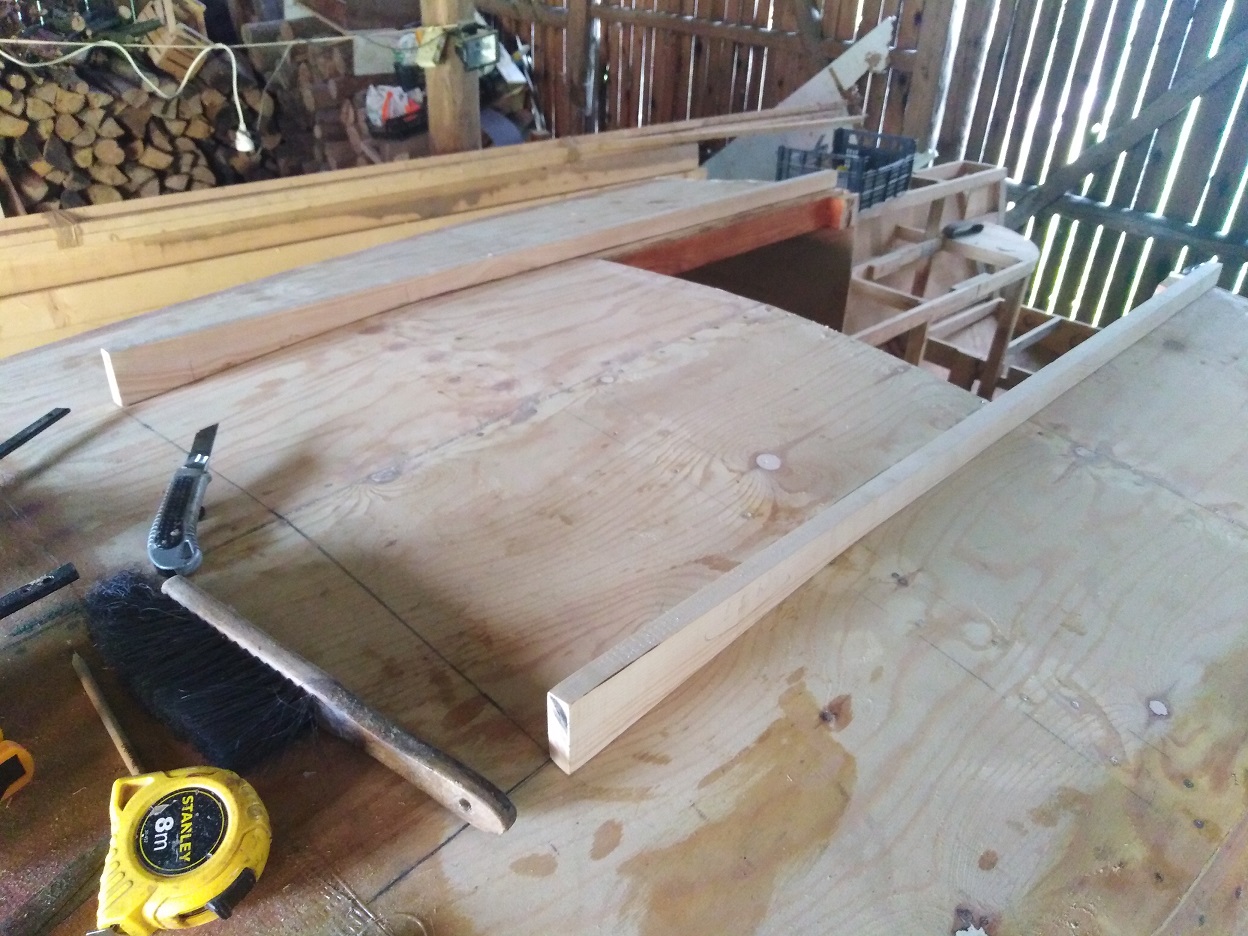

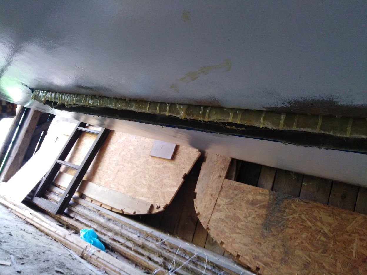

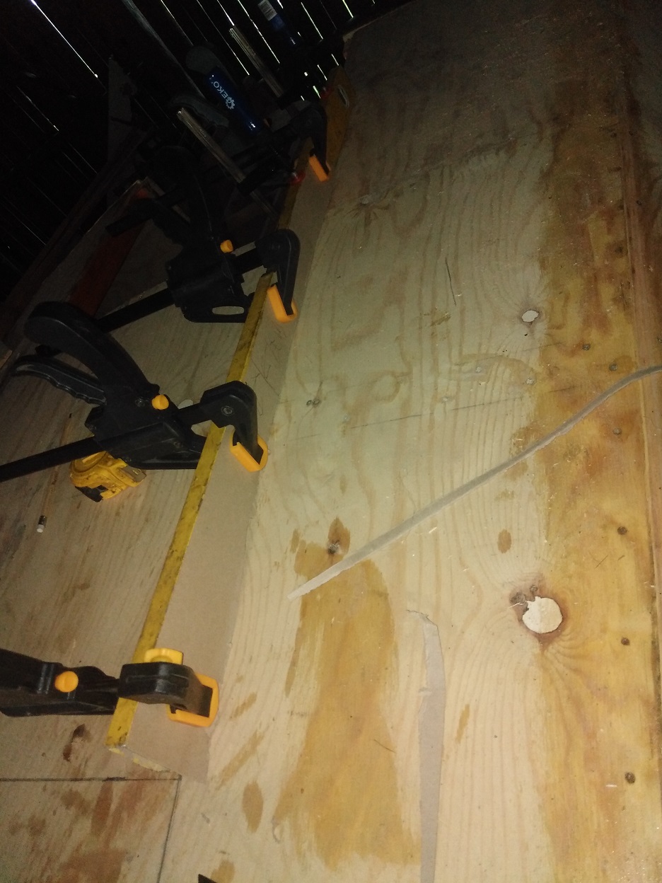

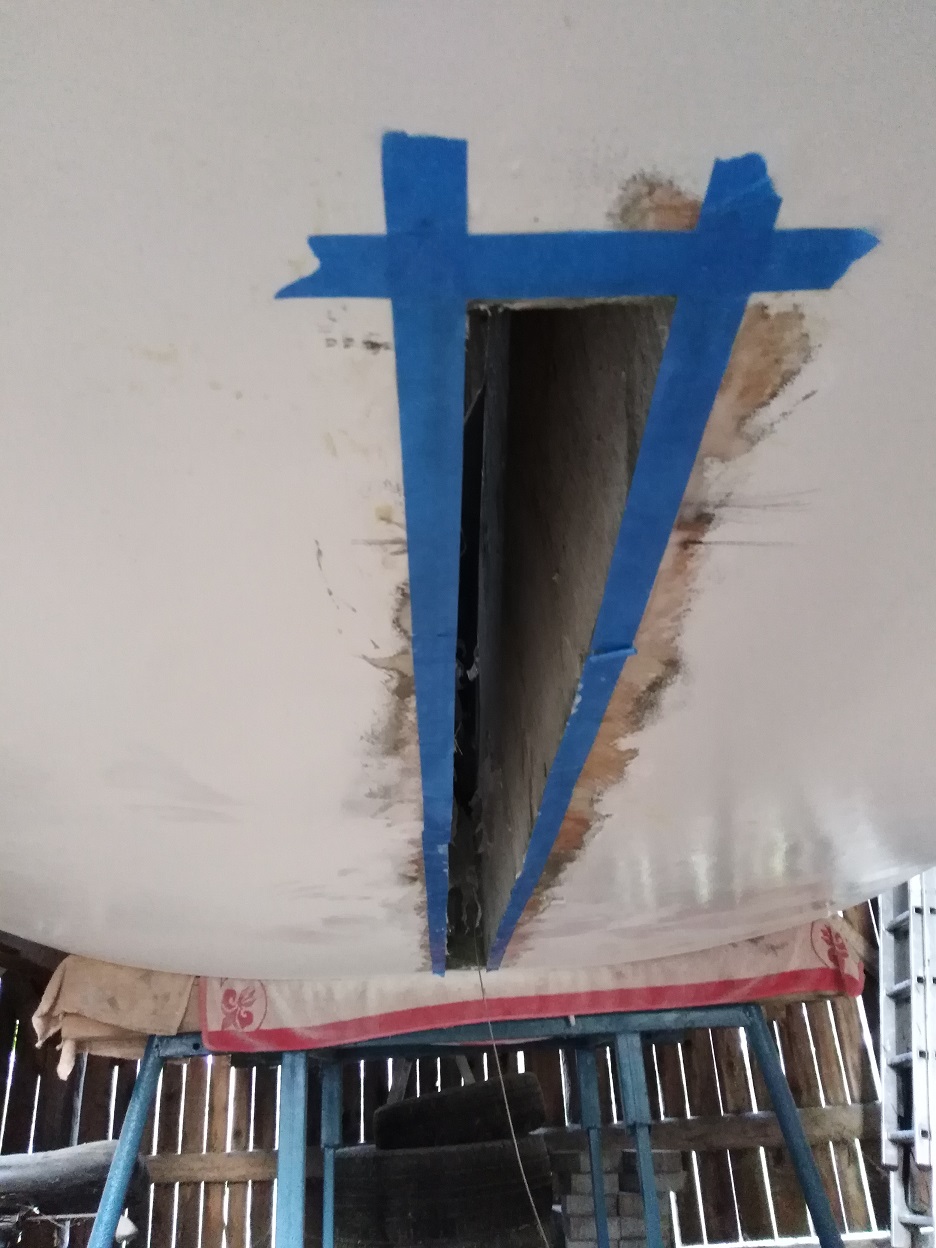

Po wklejeniu skrzyni do stępki pozostały szczeliny różnej wielkości. Trzeba to zaszpachlować , tylko materiał ścieka w dół. Rozrobiłem żywicę z mikrobalonami. Trzeba to robić krótkimi, kilkudziesięciocentymetrowymi odcinkami, zaklejając je kawałkami papierowej taśmy do odcinania linii. Po usunięciu taśmy, wyszlifowałem do gołego pasy z obu stron i zalaminowałem 2 warstwy tkaniny. To zabezpieczy sztorce skrzyni i połączenie elementów. Szpachlowanie i wykończenie tej części dna po wykonaniu i dopasowaniu miecza i przesłony szczeliny. Do konstrukcyjnego zamknięcia kadłuba pozostanie tylko poszycie sklejką kokpitu, czyli bułka z masłem. Trzeba tylko wykonać i umieścić wewnątrz niezbędne elementy :rotfl: .

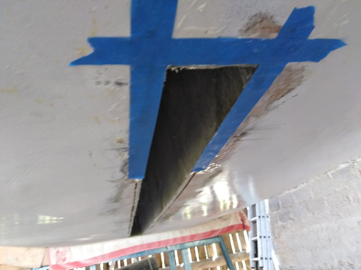

Szczelina zalaminowana i gotowa do pomiarów. Teraz dopasowuję klatkę do wnętrza skrzyni. Jest trochę luzu , więc docinam i dopasowuję wzmocnienia.

IMG_20240515_180454.jpg [ 272.49 KiB | Przeglądane 3836 razy ]
IMG_20240515_175406.jpg [ 290.27 KiB | Przeglądane 3836 razy ]
PostNapisane: 3 cze 2024, o 20:21
Posty: 1133
Podziękował : 242
Otrzymał podziękowań: 440
Wzmocnienia dorobione i pospawane punktowo. System podwieszenia i podnoszenia miecza idealnie dopasowany do wnętrza skrzyni. Teraz tylko zawieźć do wykonania spawów łączących, wyczyścić, pomalować i gotowe.

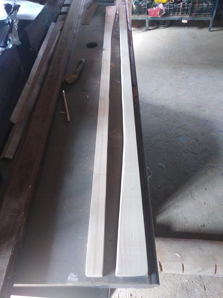

PostNapisane: 8 cze 2024, o 21:07
Posty: 1133
Podziękował : 242
System podwieszenia miecza pospawany na łączach i gotowy do malowania. Przednia zaślepka skrzyni mieczowej, bufor, zderzak dla miecza. Pomierzone, docięte, zmontowane i częściowo pospawane jego elementy.

PostNapisane: 16 cze 2024, o 19:18
Posty: 1133
Podziękował : 242
Końcówki skrzyni mieczowej zmontowane, pospawane i dopasowane. Gotowe do malowania wraz z systemem podwieszania miecza. Będą malowane epoksydowym podkładem antykorozyjnym.
