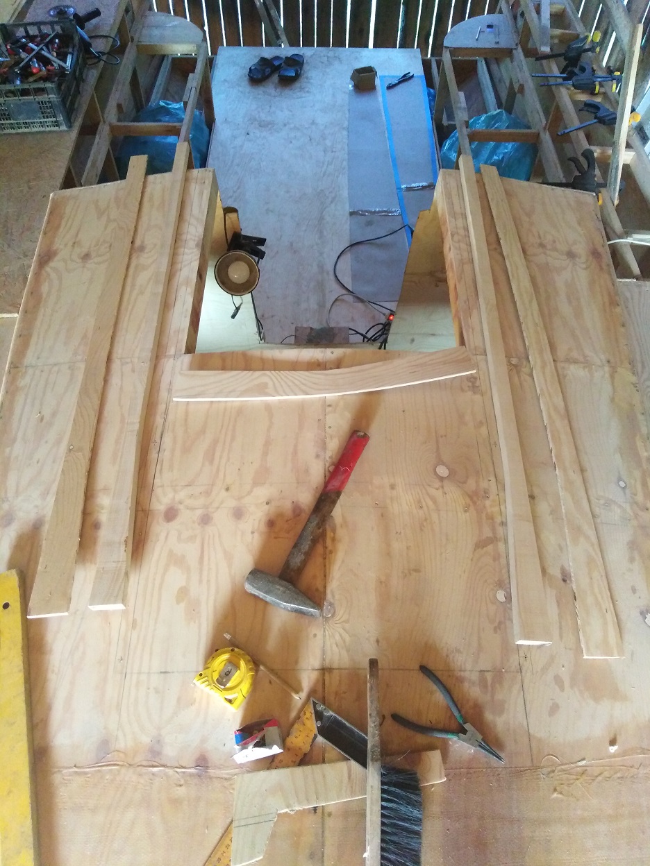

Kolejne gotowe elementy gotowe, można wklejać do skrzyni. Teraz wyprofilowanie pasków do krzywizny kadłuba i przyspawanie do miecza. Trzeba ze sobą zgrać elementy systemu . Nawet nie przypuszczałem, że jest tyle zmiennych wpływających na właściwe ustawienie geometrii miecza. Aby zgrać miecz z systemem zawieszenia, a później całość ze skrzynią i krzywizną kadłuba trzeba zrobić kilkanaście prób. Każda z nich to wniesienie miecza na jacht, połączenie z systemem zawieszenia i zamontowanie w skrzyni mieczowej. Rzecz w tym, że szkielet miecza z systemem waży ok. 35 kg i pomimo, że po ciężkim zawale odzyskałem niezłą kondycję, jest to dosłownie ciężkie zadanie. Do tego montaż i demontaż tego ciężaru w skrzyni mieczowej w bardzo niewygodnej pozycji rąbie kręgosłup. Szczęśliwie jestem już na finiszu tych prac. Najważniejsze, że jeszcze mogę " mierzyć siły na zamiary " :D .

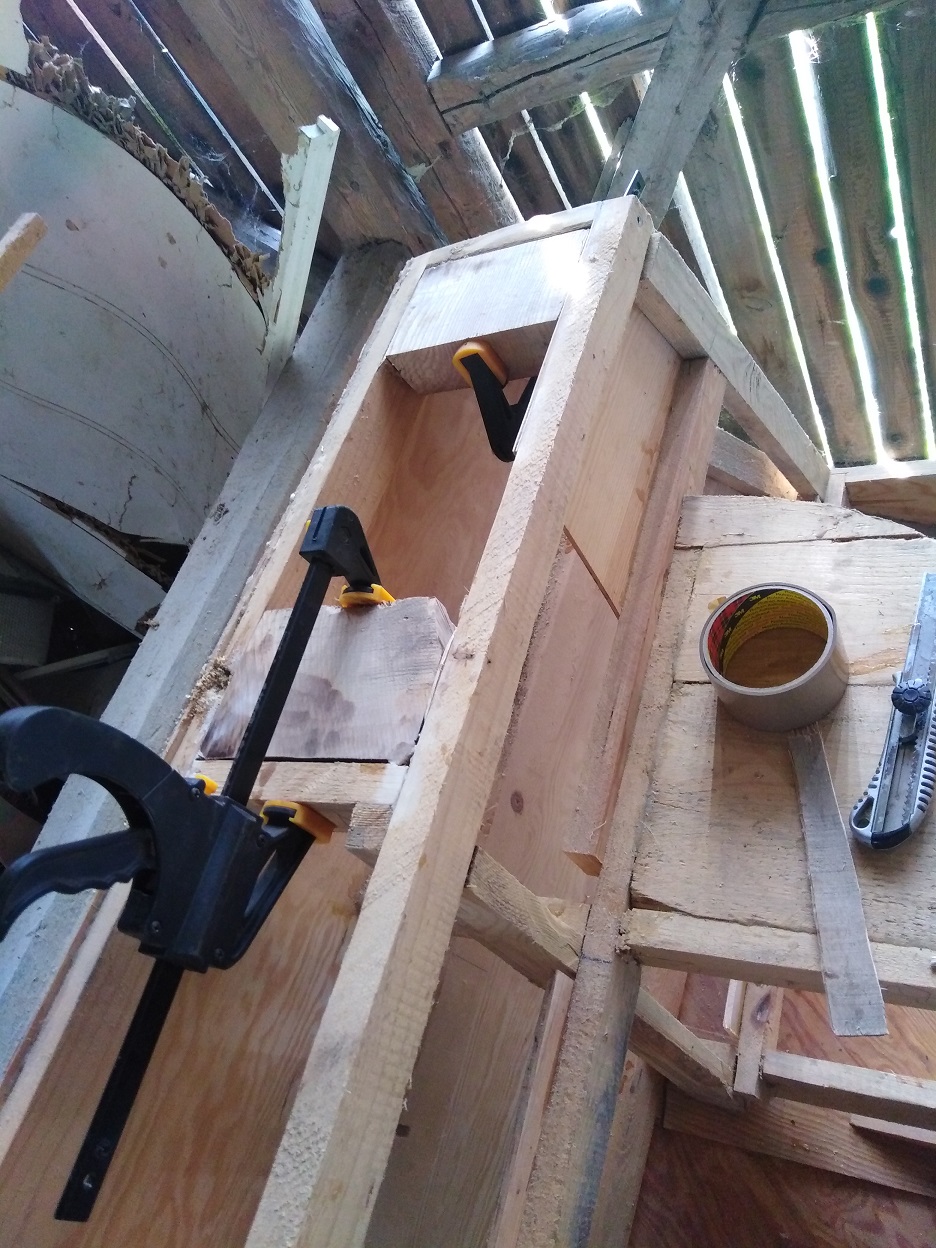

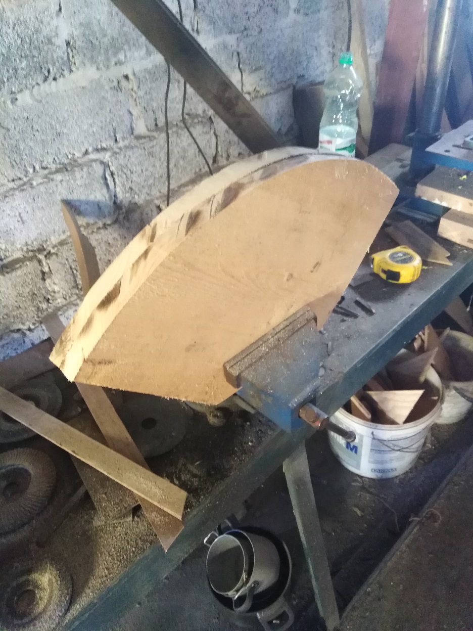

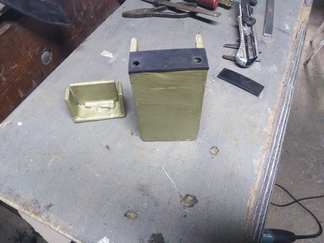

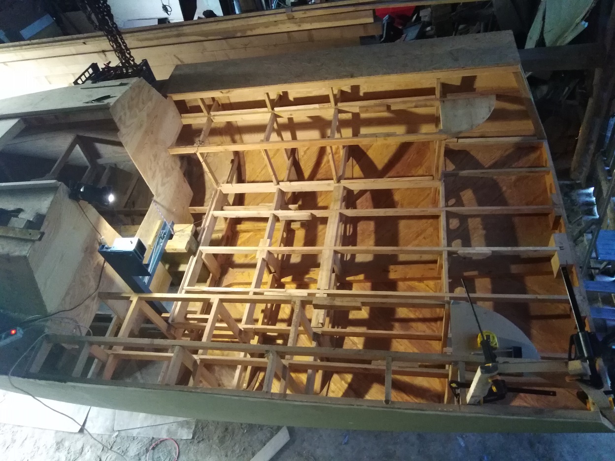

Musiałem przeprojektować bufor przedni miecza. W przypadku zwykłego miecza obrotowego, opiera się on o bufor i można zastosować np. gumowy amortyzator. Natomiast ciężki miecz profilowy musi się opierać na sztywno, aby zachować odpowiednie położenie do krzywizny kadłuba. Guma odpada, mam odpowiednie tworzywo, zachowujące sztywność, a ulegające destrukcji przy uderzeniu. Niestety ciężki miecz zawieszony na "wąsach" ma inny kierunek sił i minimalnie ślizga się na zderzaku, a nawet kilka milimetrów zakłóca zgodność profili miecza i kadłuba. Wymyśliłem taką "szajbkę " :rotfl: . Będzie przyspawana do bufora, ale do prób przykleiłem ją tylko. Jeszcze musiałem odpowiednio dociąć przód miecza. Jest perfekcyjnie :D . Powstał "zamek" zatrzymujący na sztywno miecz w pionowym położeniu. Aha, jak zmienić kolejność wyświetlania zdjęć , bo teraz trzeba oglądać od tyłu....

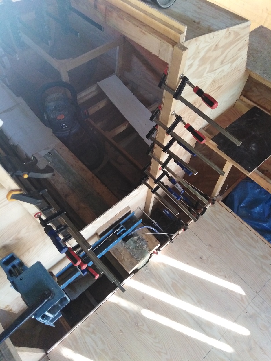

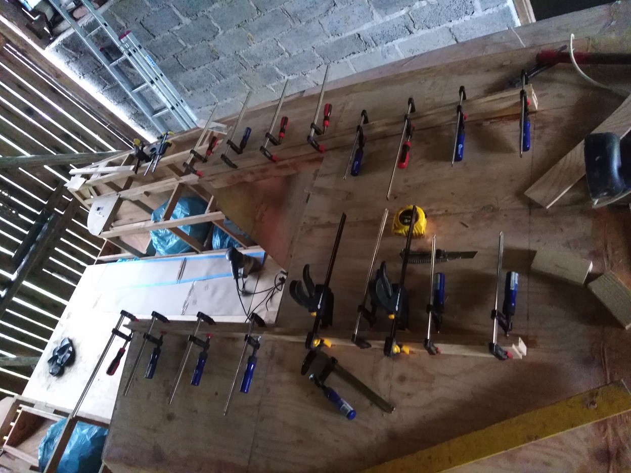

Ja bawię się świetnie, lecz relacja staje się monotonna, więc przeprowadzka do kokpitu. Pora na zakończenie prac konstrukcyjnych przy kadłubie. Trzeba wkleić wszystkie wzdłużniki, oraz łączniki pod poszycie sklejką. Szlifowanie i czyszczenie.

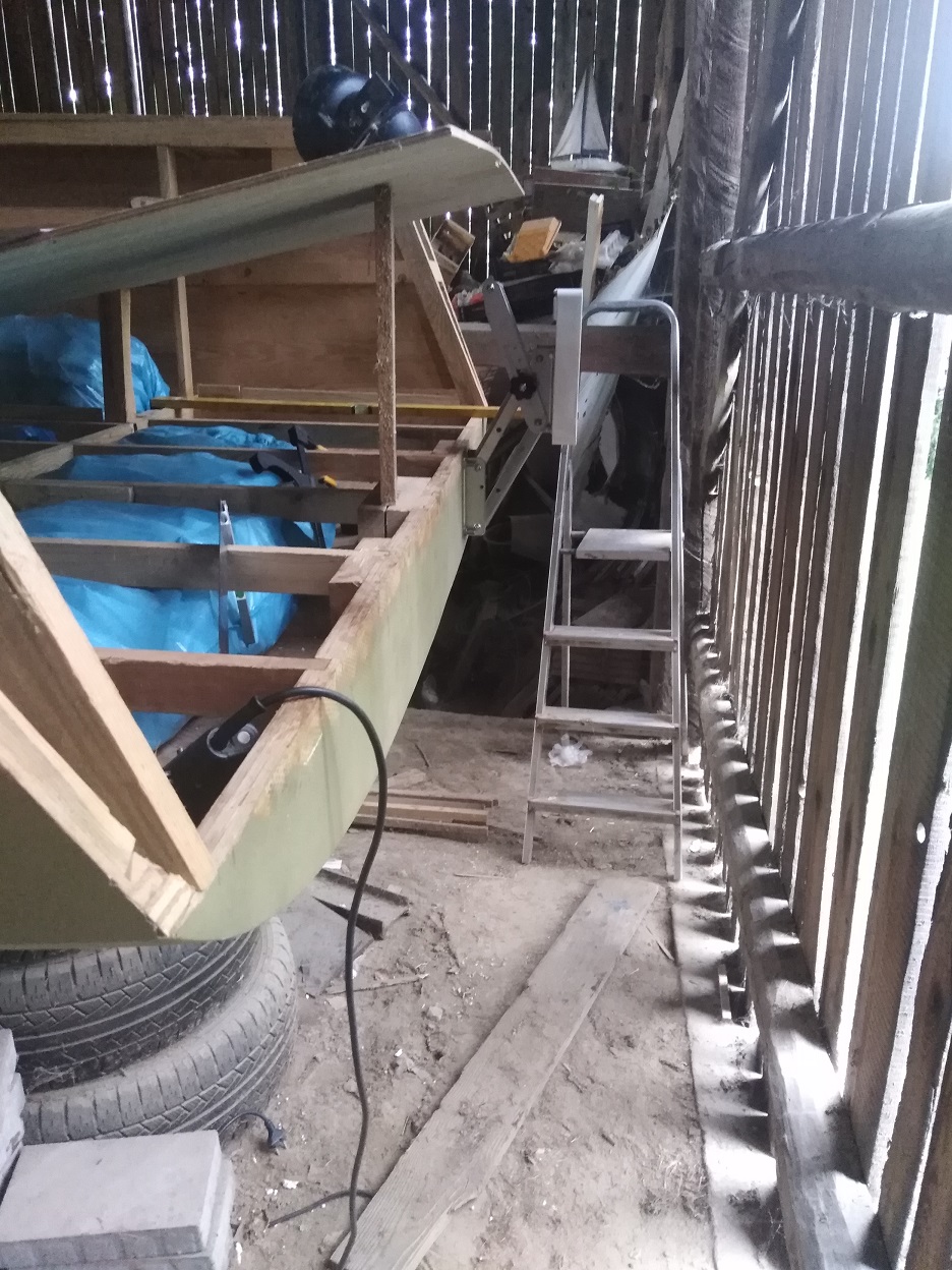

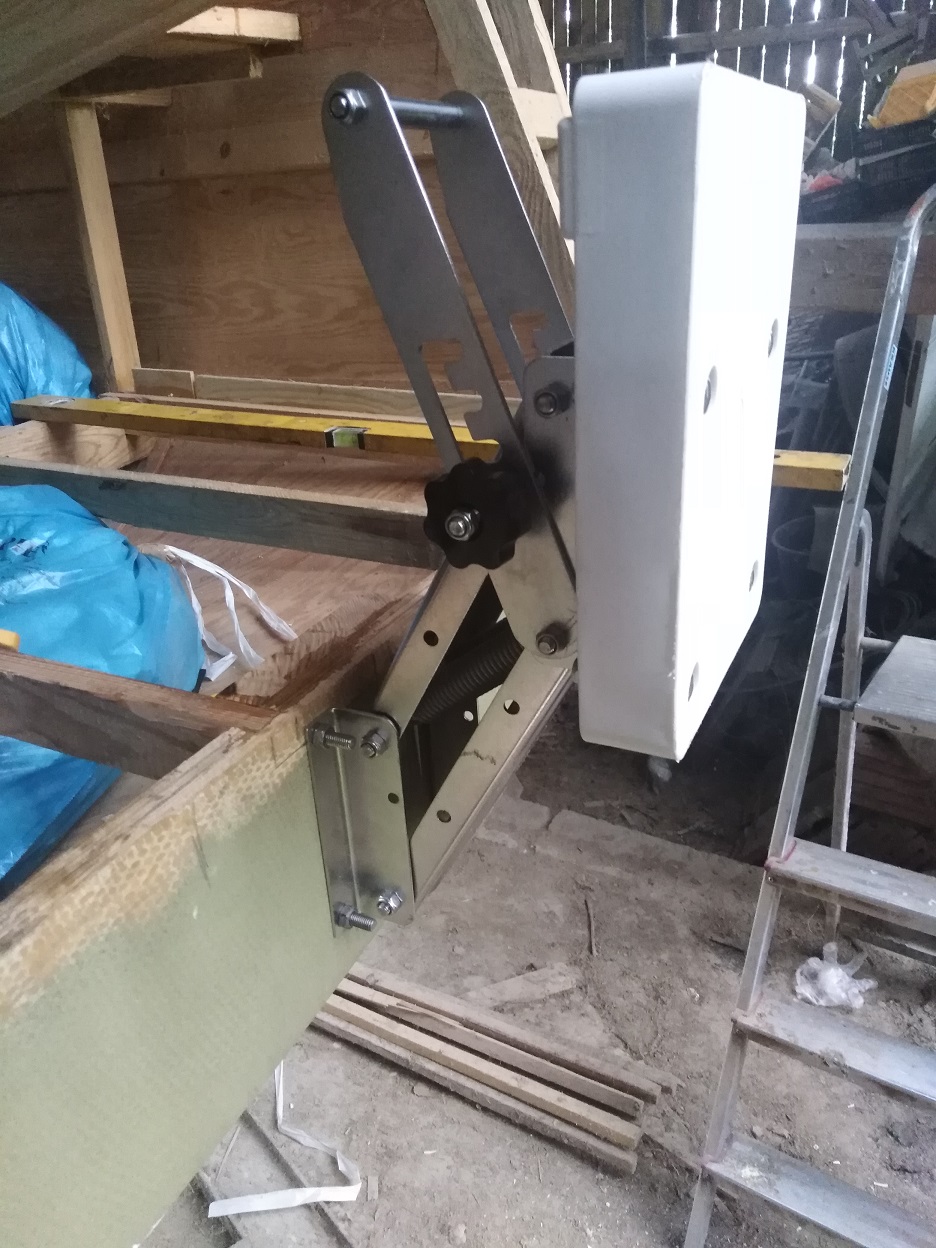

To jeszcze pytanie, ile u Was wynosi odległość między osią steru, a osią silnika zaburtowego ? Jakieś minimum ?
PostNapisane: 19 lip 2024, o 20:03
Posty: 2837
Podziękował : 439
Otrzymał podziękowań: 721
Dzisiaj zmierzyłem. U mnie na PIP-ie jest 31 cm sądząc po śladach od mocowania silnika na desce na której go wieszam (nie mam opuszczanego pantografu). Zmierzyłem tez stójki sztormrelingu u mnie mają 55 cm.

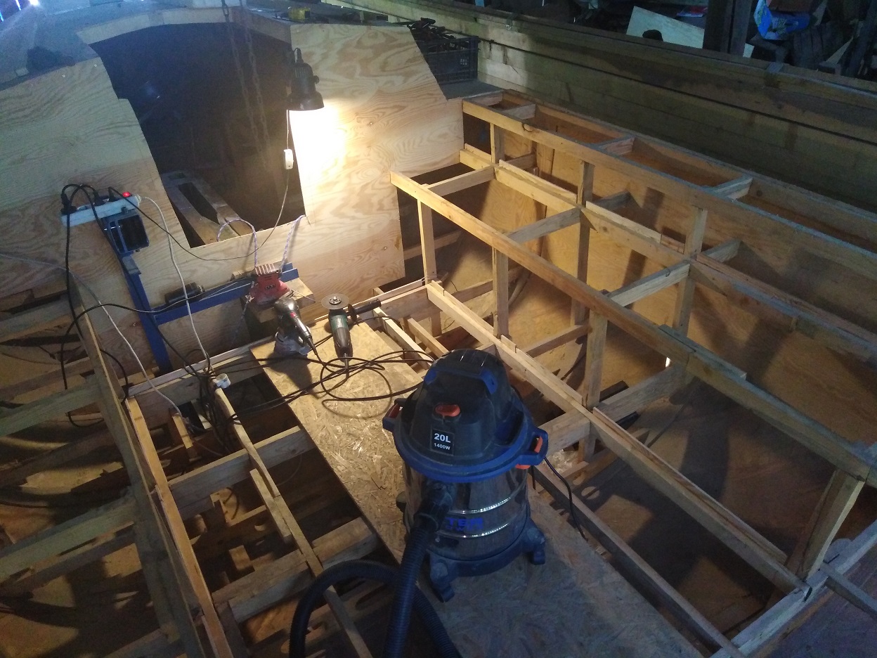

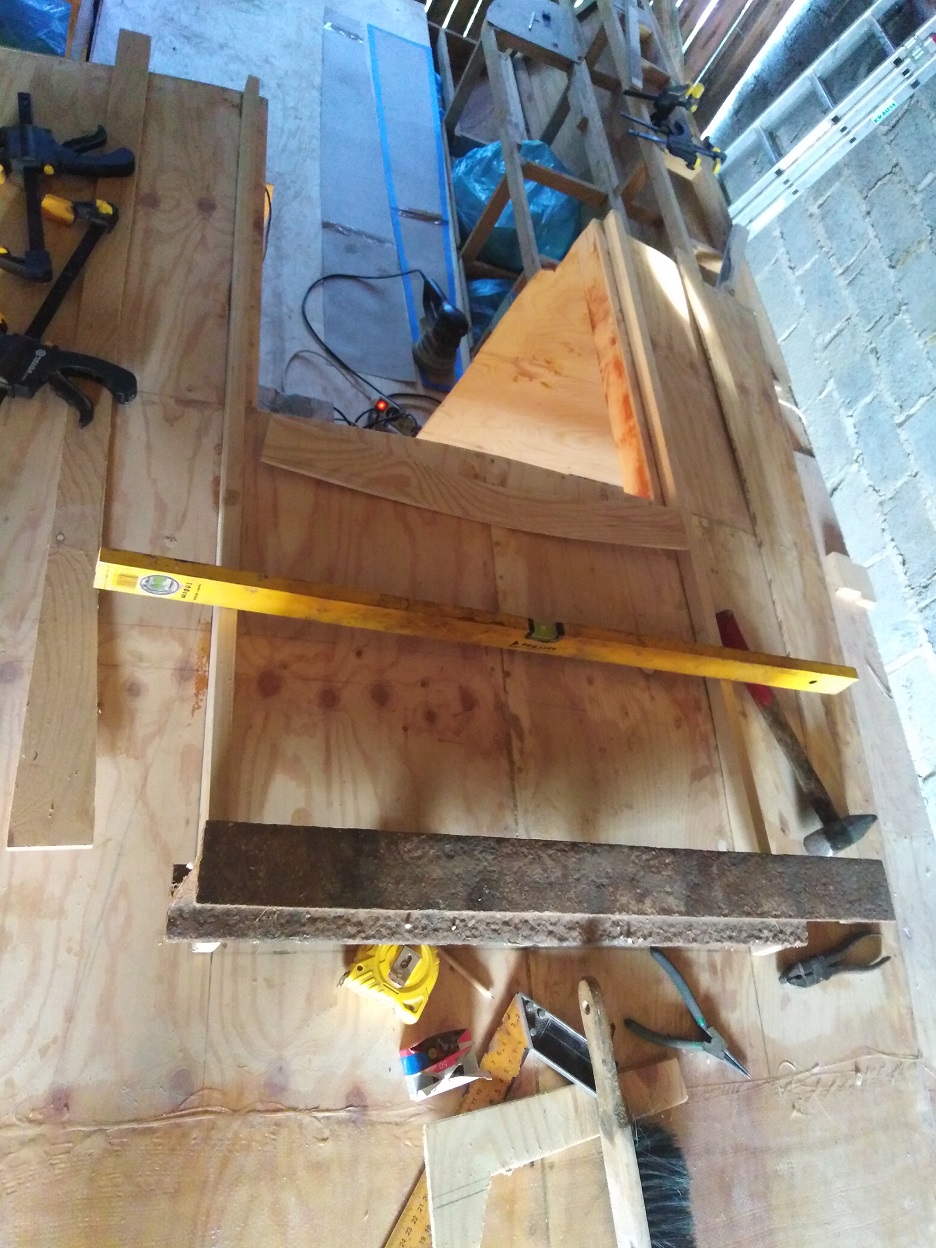

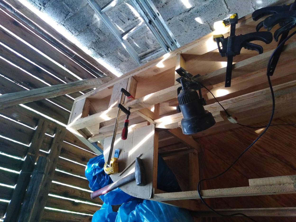

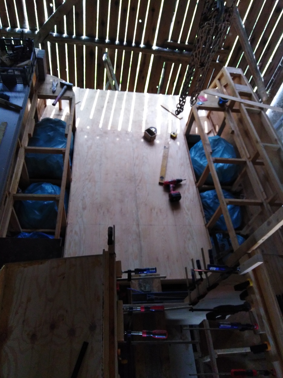

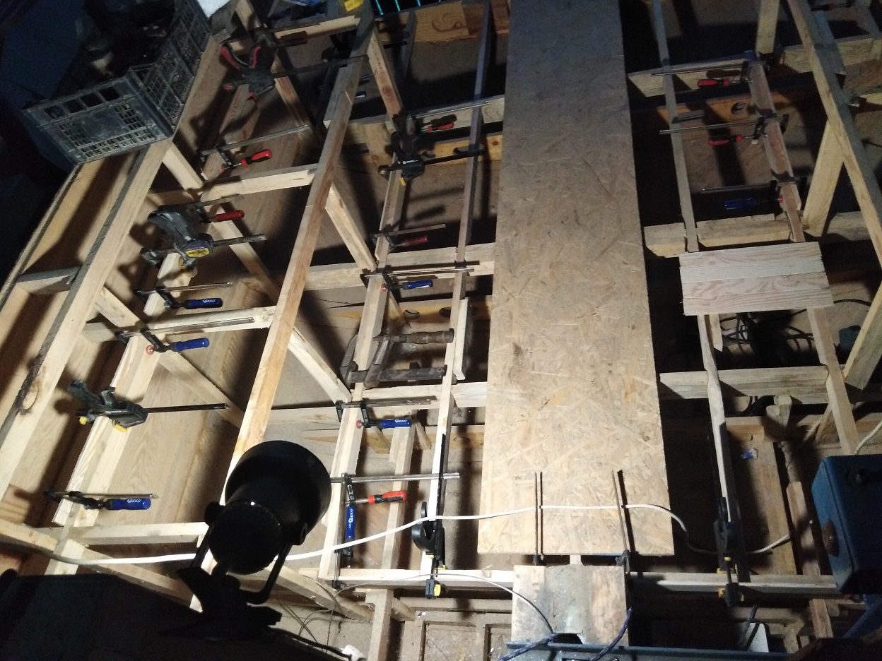

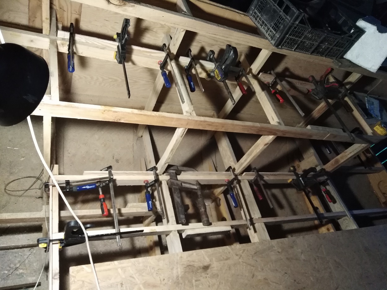

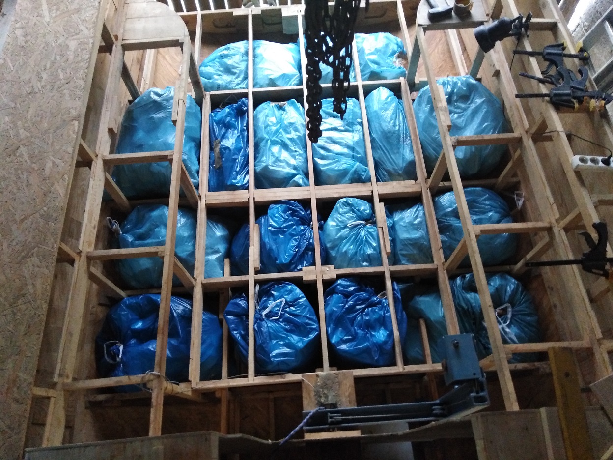

No to ostatnia okazją podziwiać piękną konstrukcję nośną :rotfl: . Łączniki wklejone, wzmocnienia pod kosz tylny też, dno wysprzątane, więc pora umieścić materiał wypornościowy w komorach. Pod kokpitem będzie ok 1m3.
Co to za materiał wypornościowy, i po co jak jacht jest z drewna? ;)
PostNapisane: 22 lip 2024, o 17:35
Posty: 1134
Podziękował : 242
Otrzymał podziękowań: 441
Styropian; biorąc pod uwagę masę całkowitą jachtu, aby zapewnić niezatapialność, należy dać odpowiednią ilość materiału wypornościowego.
Są tacy, którzy nie wiedzą dlatego zapytałem dlaczego drewno może nie pływać

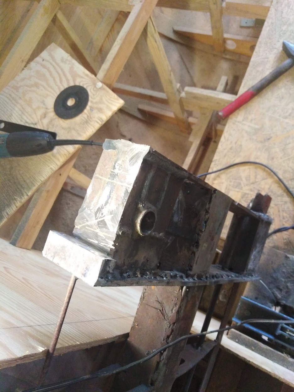

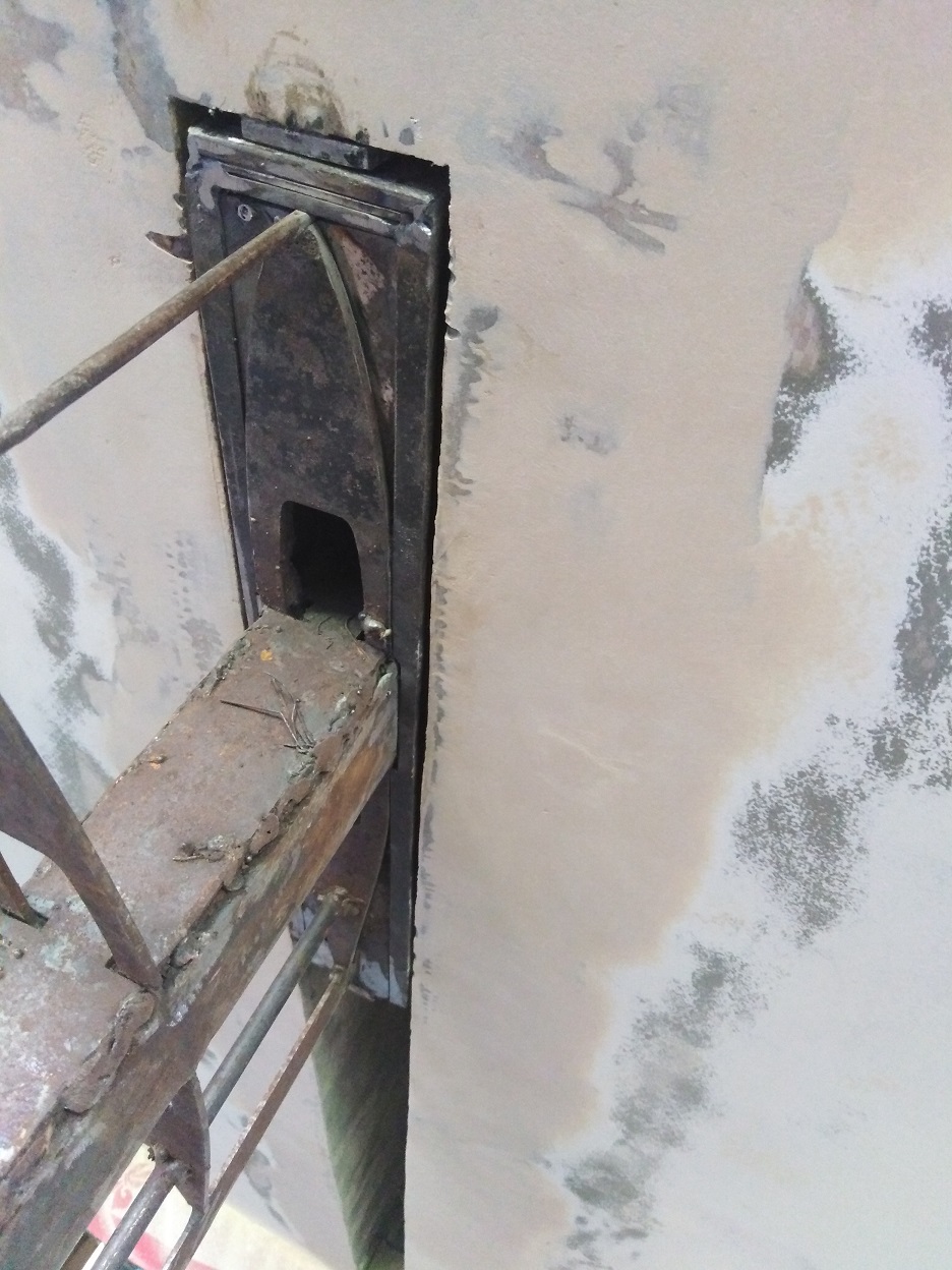

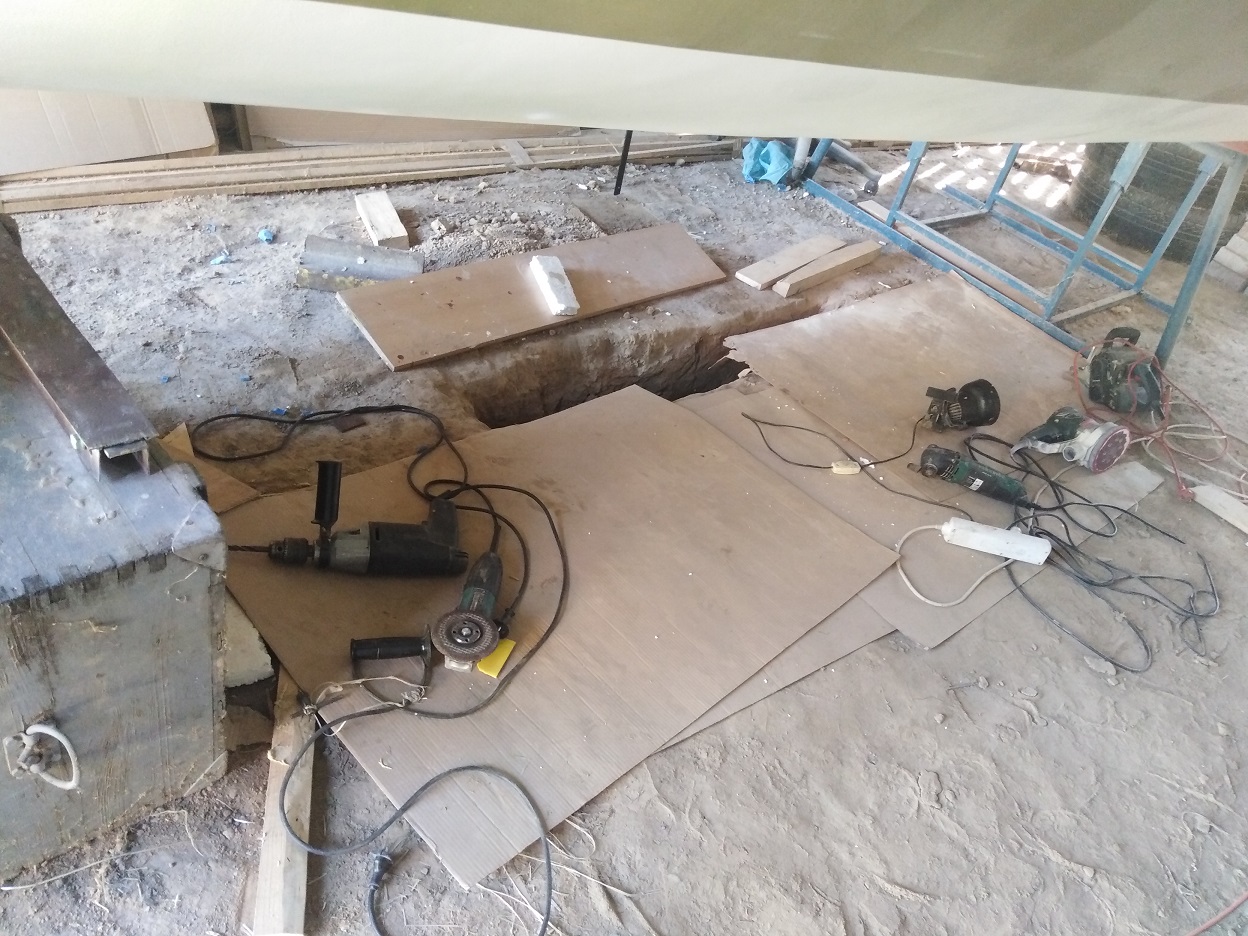

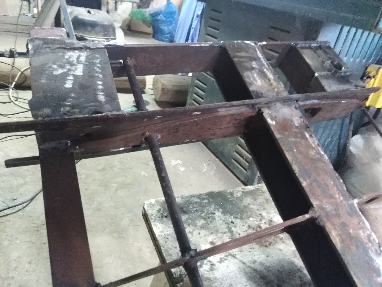

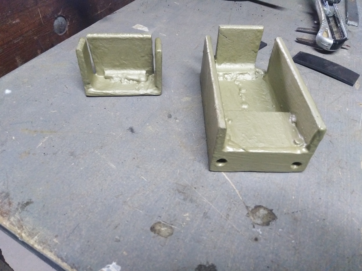

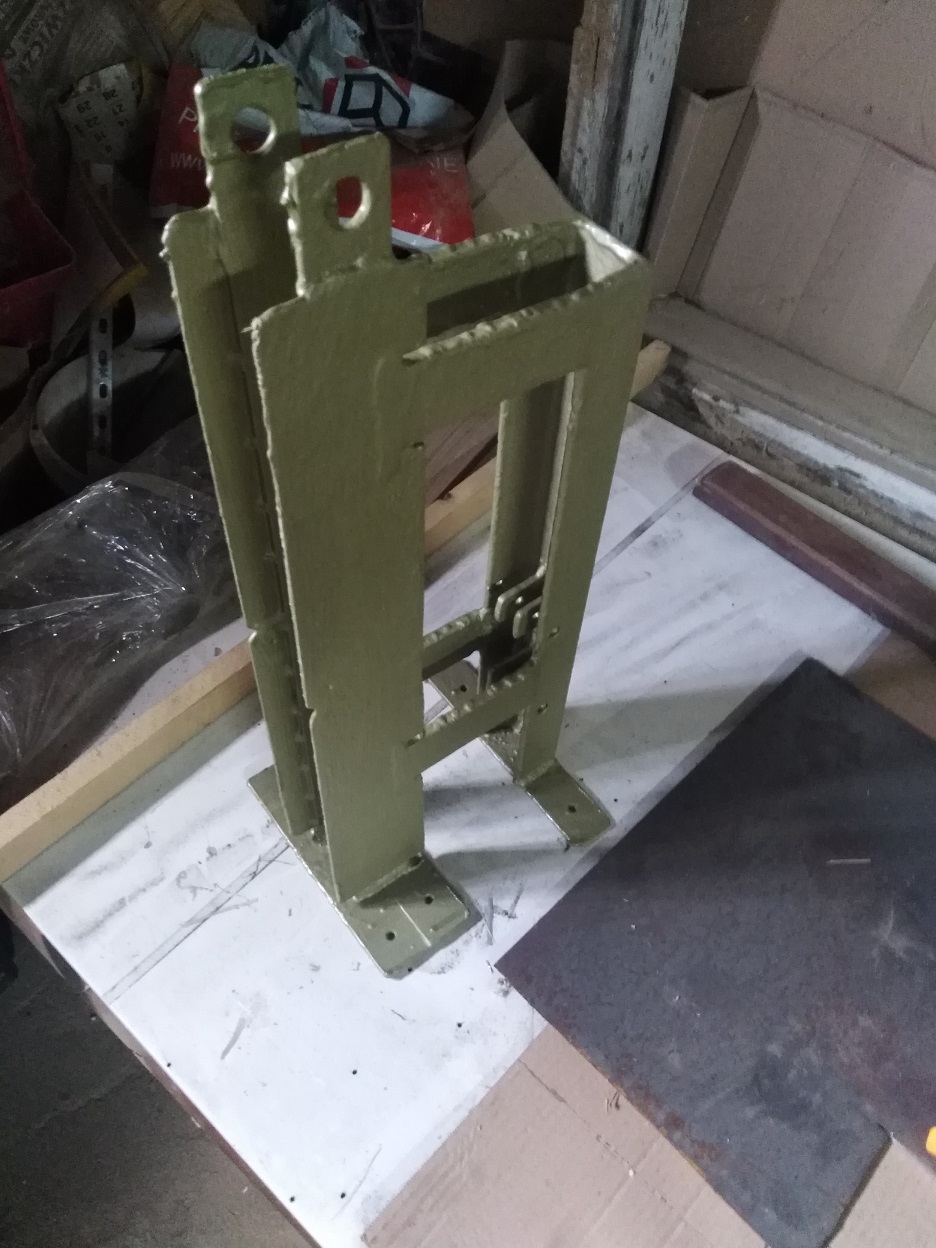

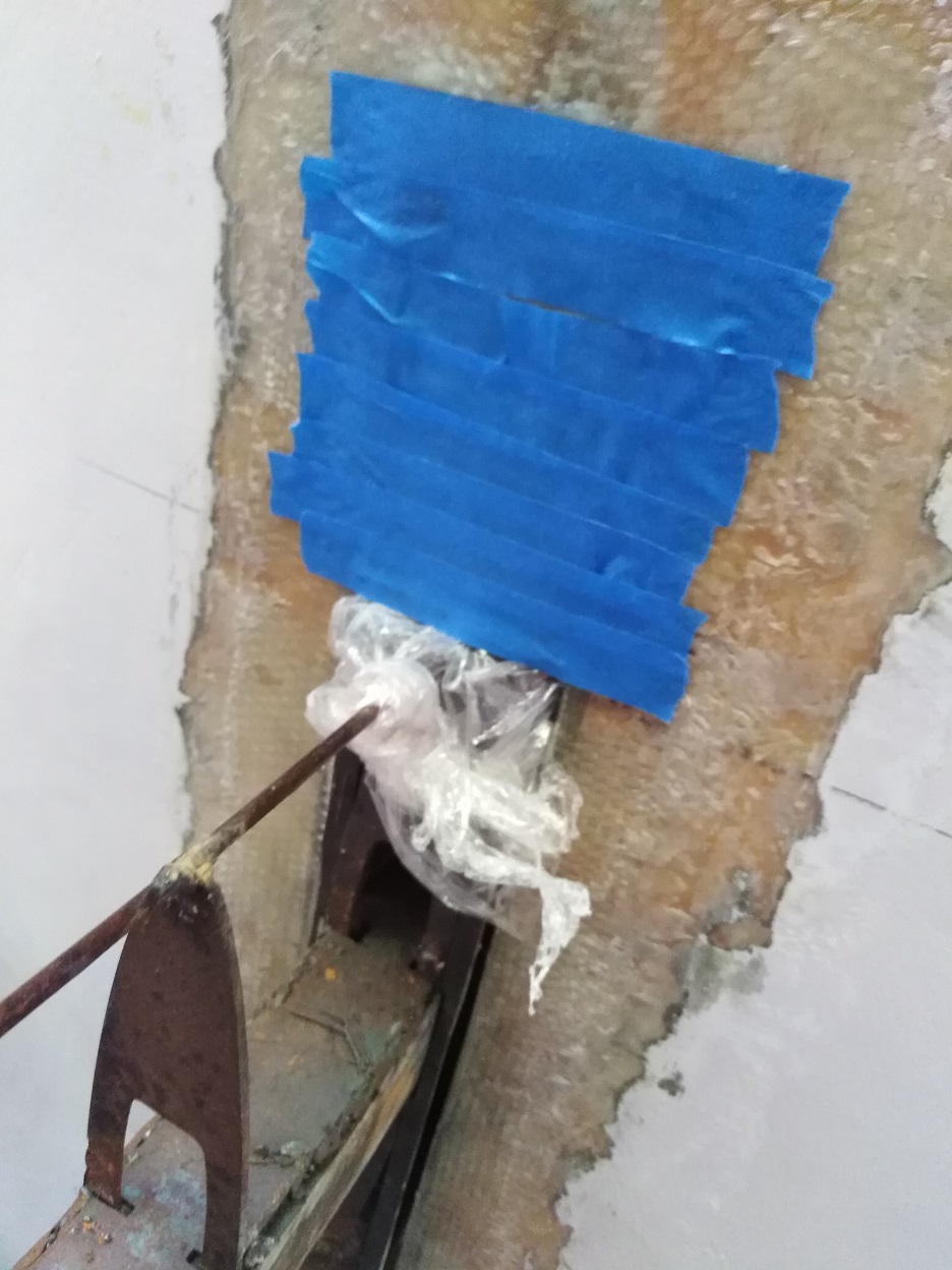

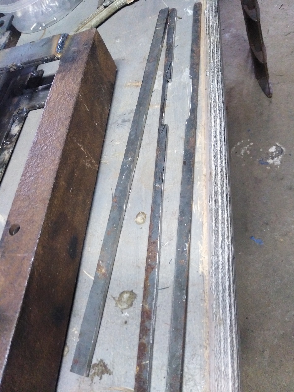

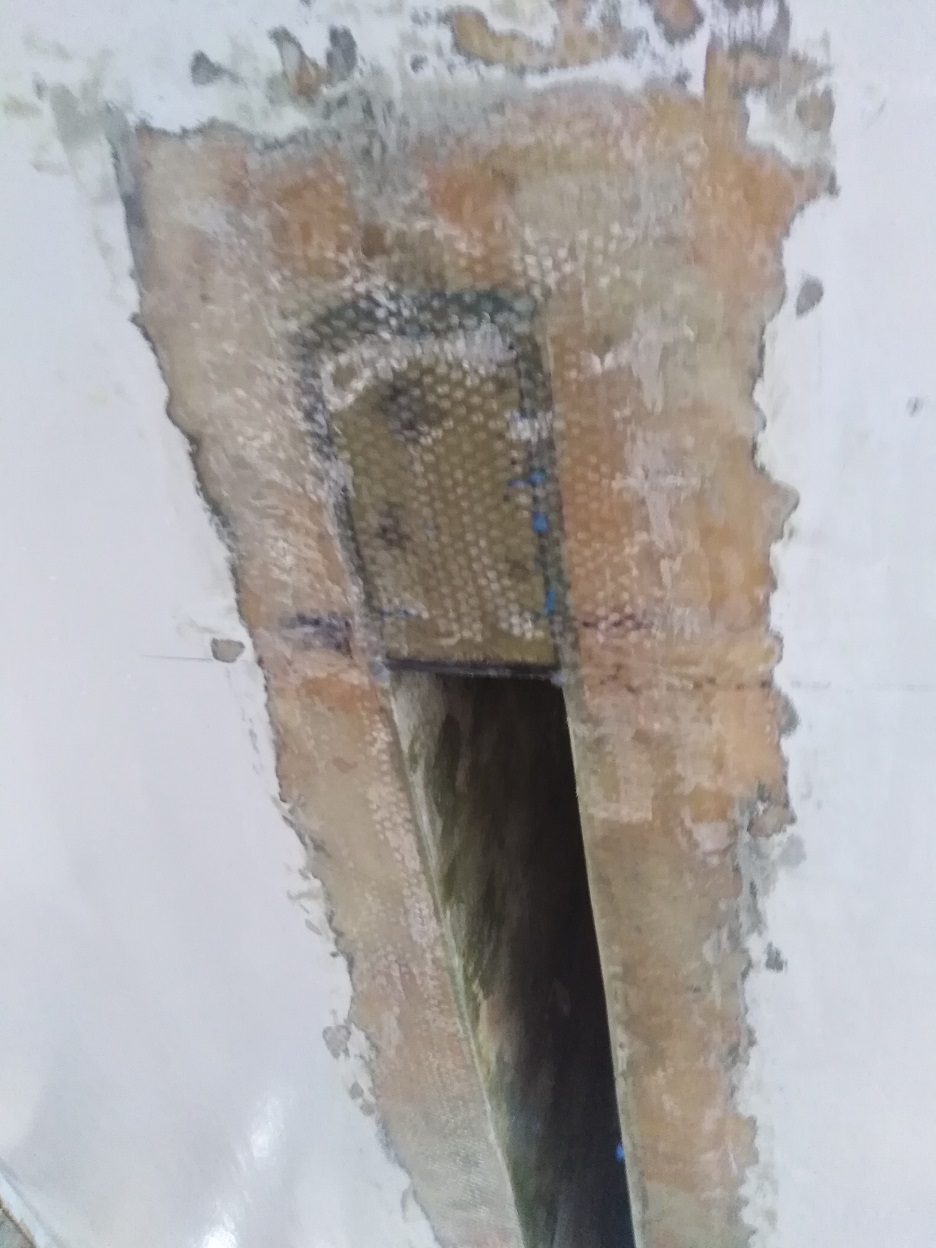

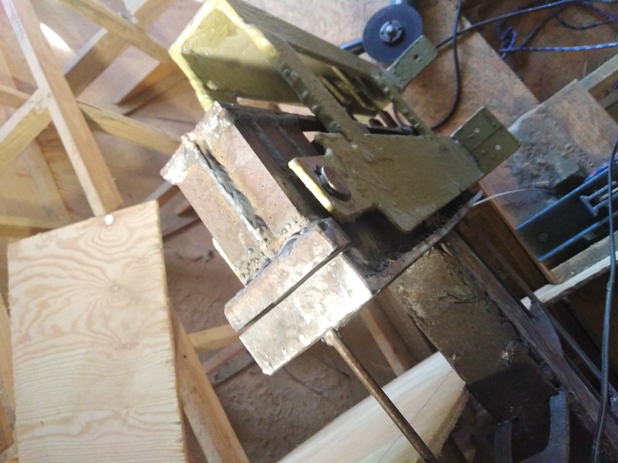

Zanim wkleję podłogę kokpitu, trzeba przygotować mocowanie silnika. Jak zwykle u Grzegorza w "Halsie", zakupiłem pantograf . Śruby zamkowe wbite od środka, a główki wcześniej posmarowane żywicą, abym po zamknięciu kokpitu się nie zdziwił, że któraś śruba wpadnie do środka. Pantograf montuję z 3 powodów z prawej strony. Będę kupował silnik Mercury lub Tohatsu i łatwiej będzie go sprzężyć ze sterem. Konstrukcja nośna i przekładnia ślimakowa mechanizmu podnoszenia miecza jest z lewej, więc się trochę równoważą. BHP, bo w czasie budowy wchodzę z lewej strony, a po wstępnym montażu ściągnę pantograf i przez kilkanaście miesięcy zostaną wystające śruby, a tam jest dość ciasno. CND :rotfl: .
IMG_20240803_135001.jpg [ 415.2 KiB | Przeglądane 2976 razy ]
IMG_20240803_134933.jpg [ 340.1 KiB | Przeglądane 2976 razy ]

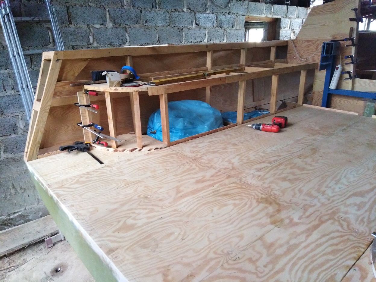

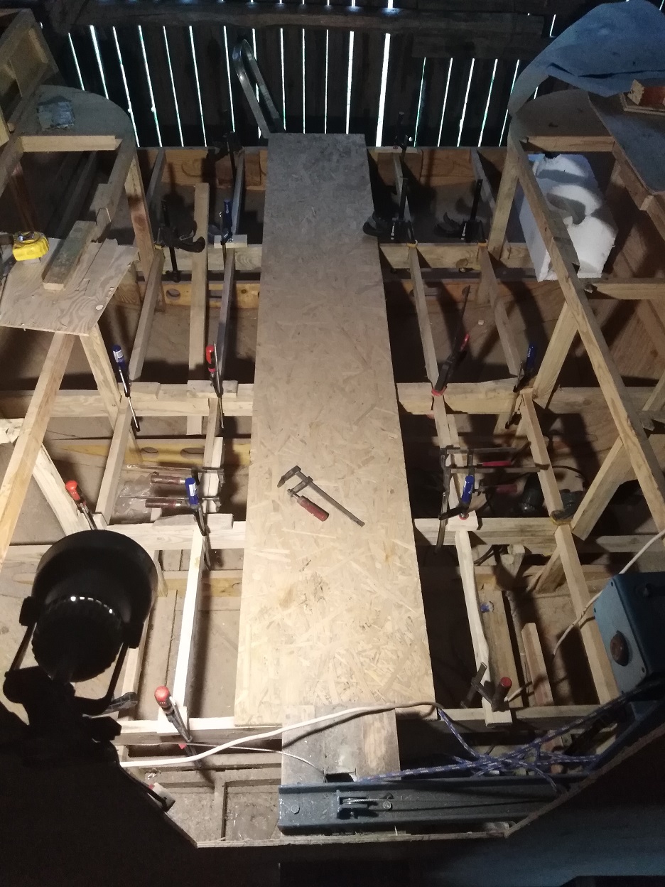

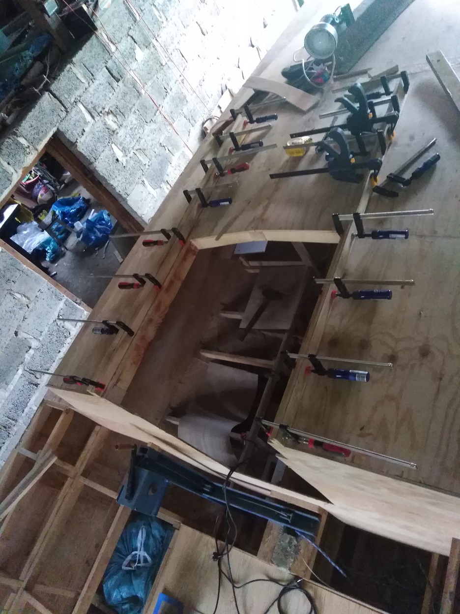

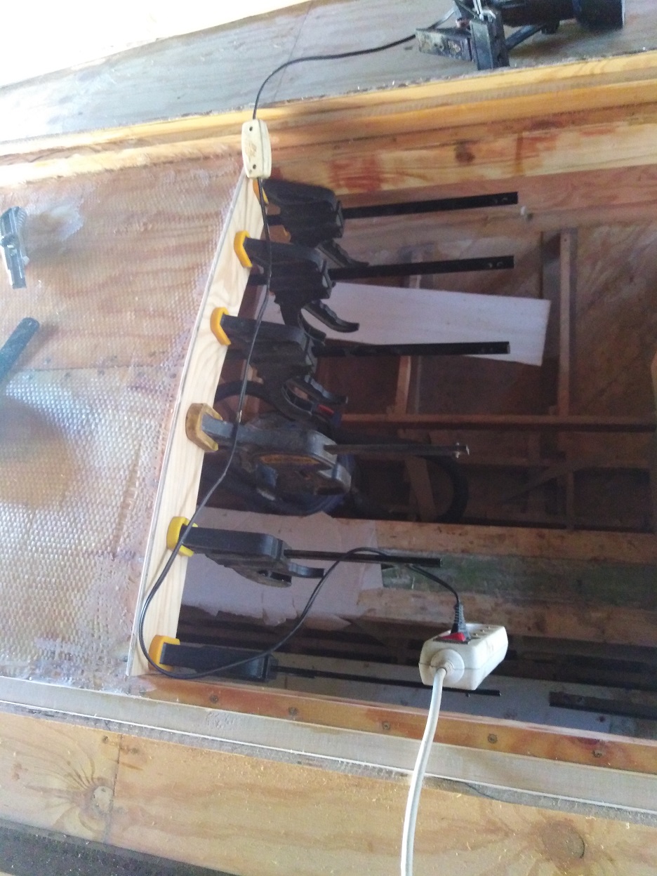

To teraz mogłem wkleić podłogę kokpitu. W końcu można normalnie wejść na pokład :D . Obrabiam kolejne elementy zejściówki.
IMG_20240806_083415.jpg [ 339.97 KiB | Przeglądane 2794 razy ]
IMG_20240806_083431.jpg [ 319.07 KiB | Przeglądane 2794 razy ]
IMG_20240808_105028.jpg [ 327.09 KiB | Przeglądane 2794 razy ]
IMG_20240806_083227.jpg [ 356.28 KiB | Przeglądane 2794 razy ]
