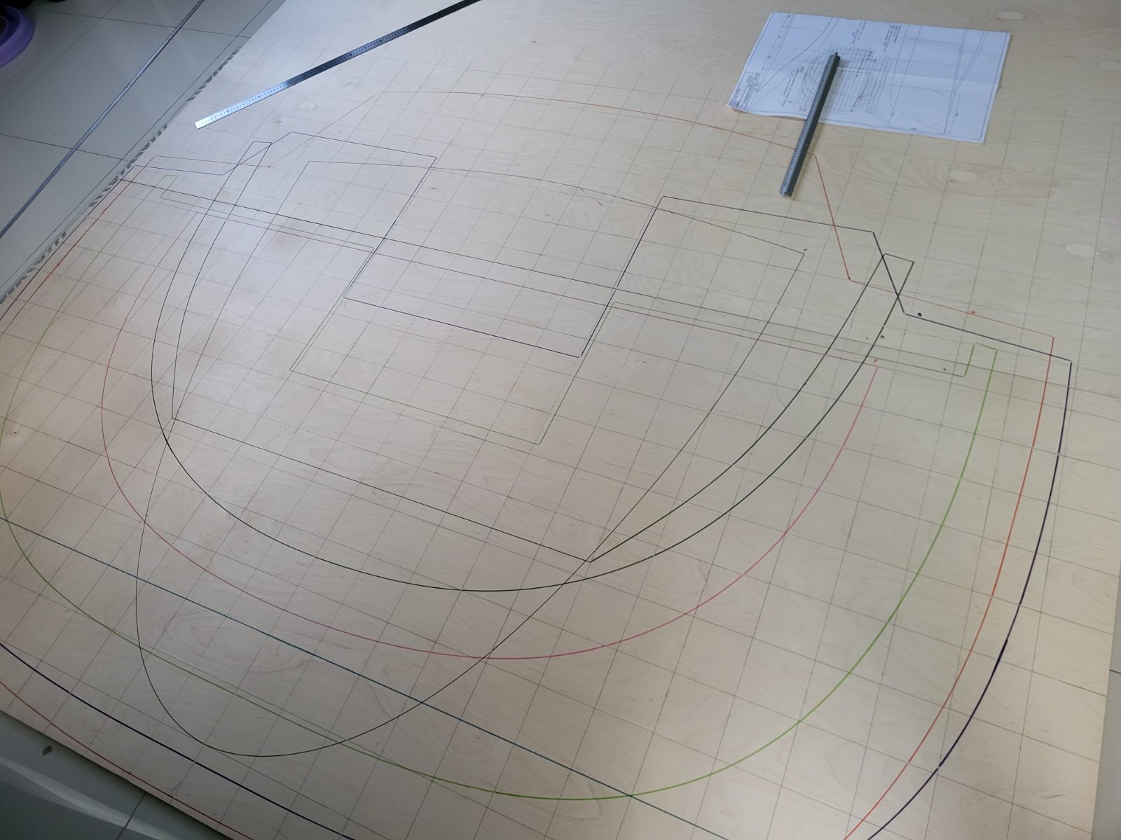

Witam, kilka tygodni temu pomyślałem sobie że fajnie byłoby wybudować jacht, swój własny. I tak od pomysłu przeszedłem do działania. Kupiłem plany od Pana Janusza Maderskiego i wziąłem się do roboty. Tutaj dodam, że doświadczenia z budową jachtów nie mam kompletnie żadnego.
pierwszy krok to rozrysowanie wręgów na siatce, poszło dosyć sprawnie, około 6 godzin.

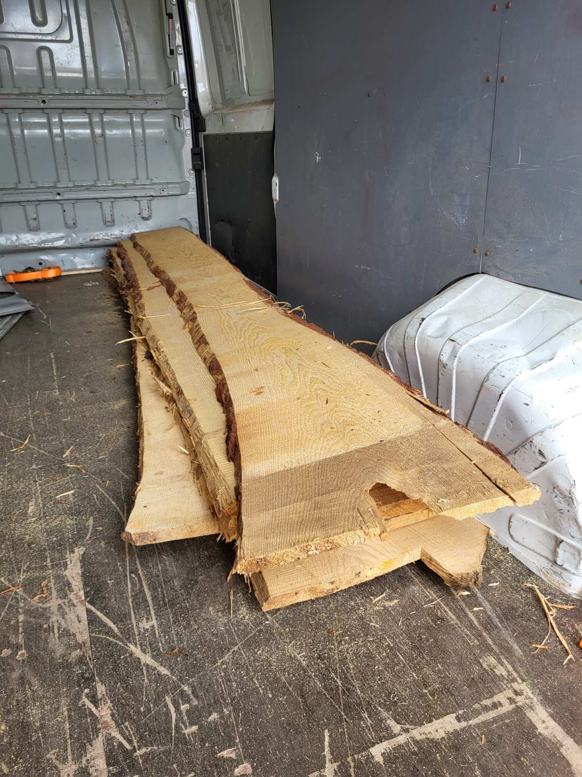

Materiał do budowy, sosna bezsęczna, suszona, oczywiście jest go za mało ale będę na bieżąco uzupełniał, musze jeszcze załatwić kilka desek dębowych
deski.jpg [ 247.62 KiB | Przeglądane 4188 razy ]

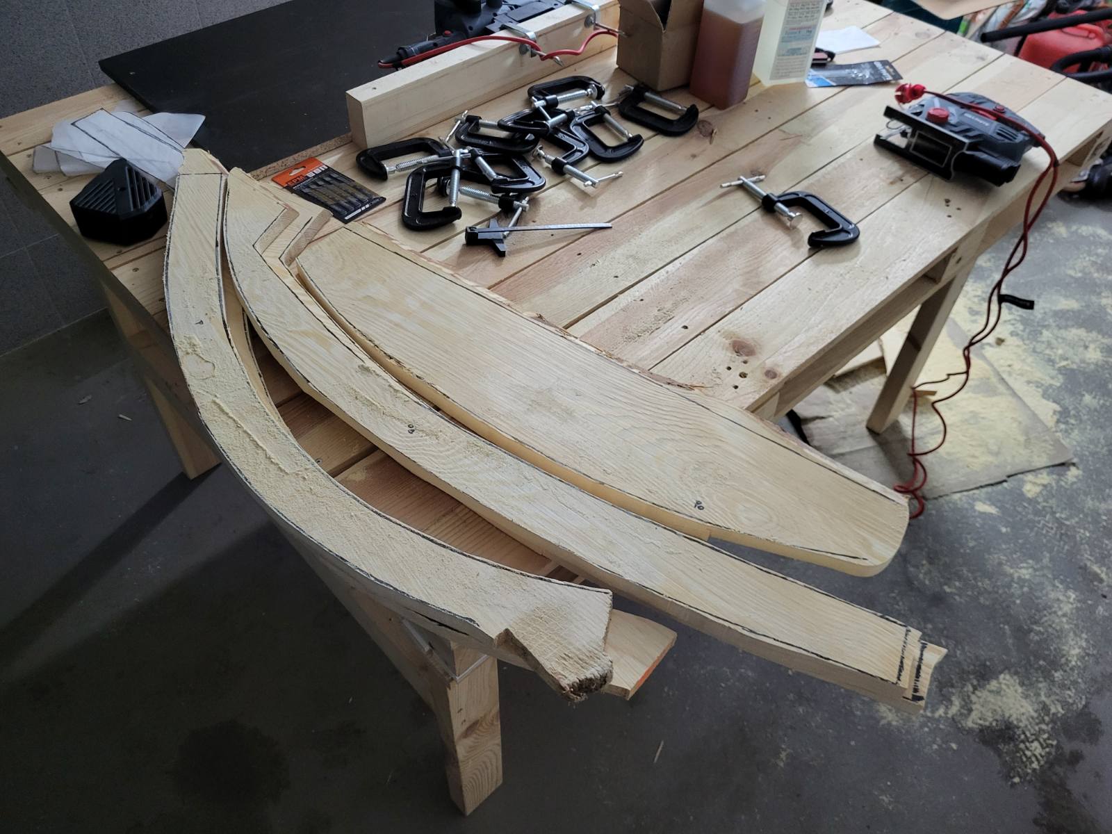

wręgi zaczynam wycinać kolejno od tyłu kadłuba, na zdjęciach elementy wręgów P oraz Po.
wyciete wregi.jpg [ 211.8 KiB | Przeglądane 4188 razy ]

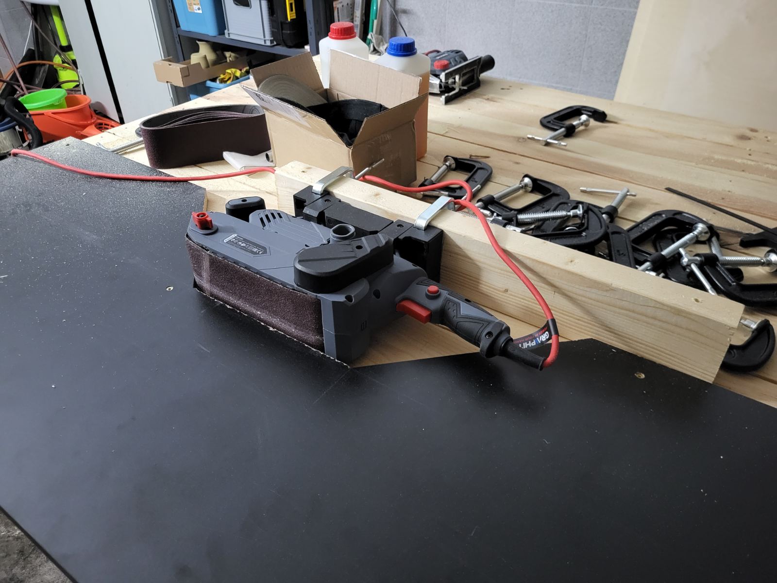

A to stół do szlifowania jaki sobie zmontowałem. Testowałem, zdaje egzamin.
stolszlifierski.jpg [ 199.08 KiB | Przeglądane 4188 razy ]

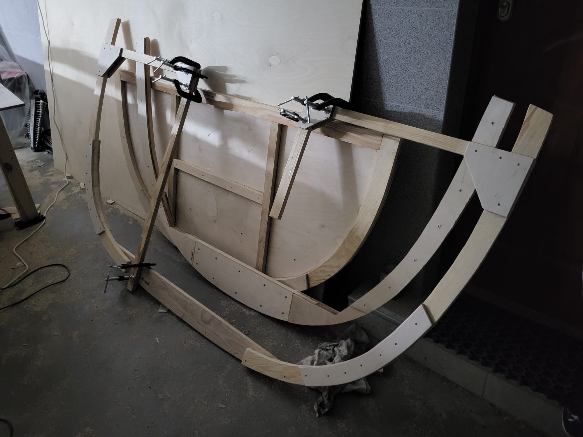

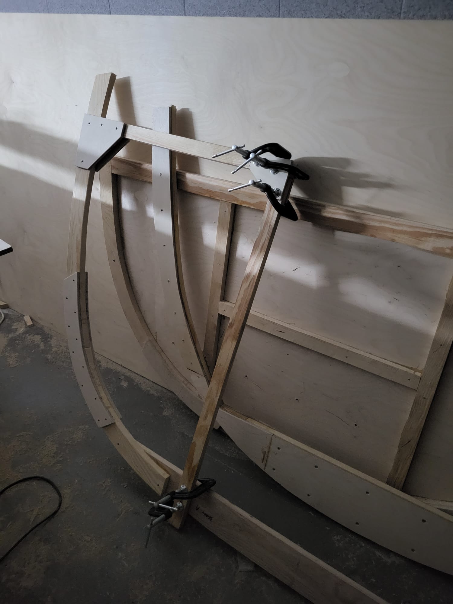

Na tą chwilę mam sklejone wręgi P, Po oraz A. Gdy skończę wszystkie 8 sztuk, wtedy je dopieszczę, wyszlifuje, wyczyszczę itp. i dodam zdjęcia każdego z nich, z obu stron, a nuż ktoś z tych zdjęć skorzysta przy budowie.

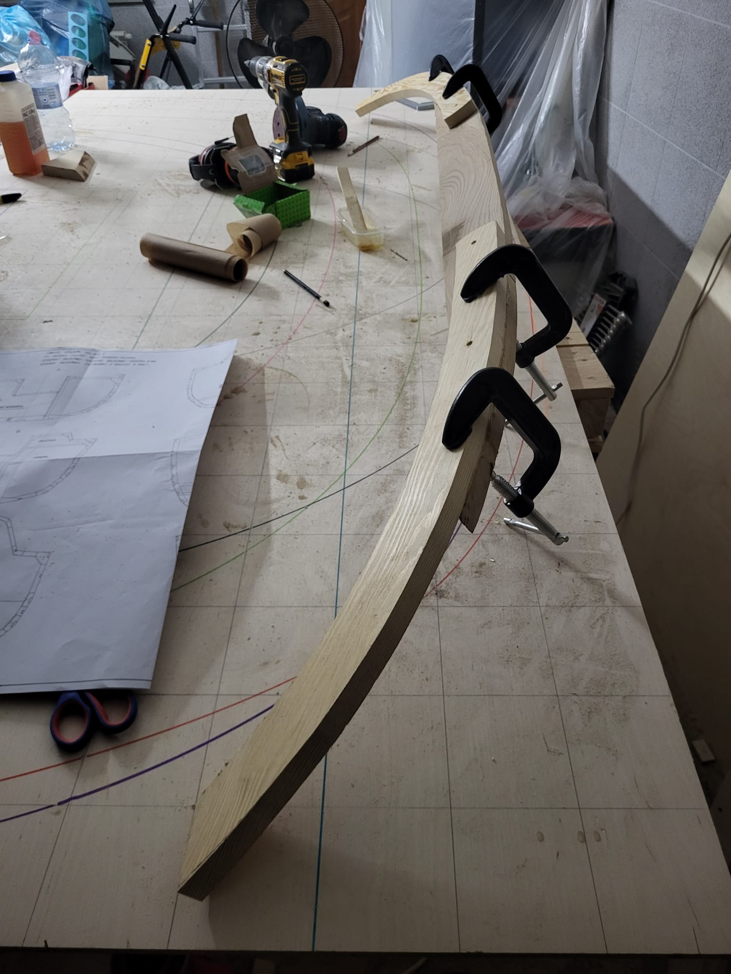

Dziś wieczorem zacząłem wycinać i sklejać wręg B. Garaż ma nieco ponad 2,5m szerokości, jest trochę ciasno z tymi większymi elementami. Mam też stanowczo za mało ścisków, co czasami nie pozwala mi zrobić tyle pracy ile sobie zaplanuje.

Węzłówki montuje na epidian 5+PAC oraz wkręty nierdzewne, zamiast gwoździ, skonsultowałem to z konstruktorem.
Obawiam się trochę tego, że wręgi widoczne w środku nie będą dość ładnie wykończone, chyba brakuje mi sprzętu oraz umiejętności.
