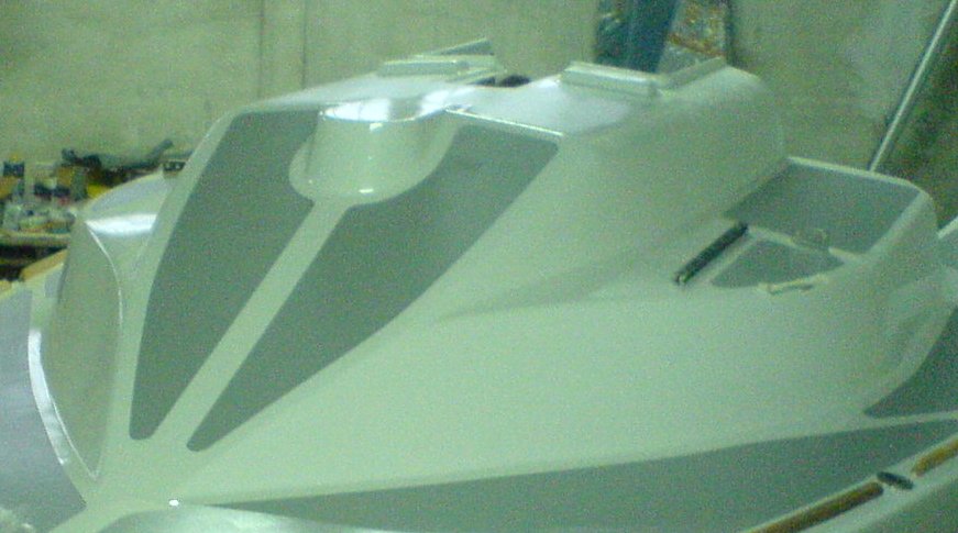

Chcialbym cos takiego jak na zdięciu postawic na jachcie. Z jakich materialów, i jaką technologią najprosciej to wykonac?

Zrobic szablon ktory bedzie forma z lakierowanej plyty pilsniowej i wylaminowac. Mozna tez wylaminowac plaska plyte , powycinac, dopasowac i zalaminowac laczenia.

Owiewke - Sprayhood z laminatu nalezy wzkonac technologia laminatu
przekladkowego .
Uzywa sie do tego Airex - pianka PVC ktora oblaminowuje sie obustronnie .
Tak wykonana owiewka jest bardzo sztywna i przede wszystkim lekka .

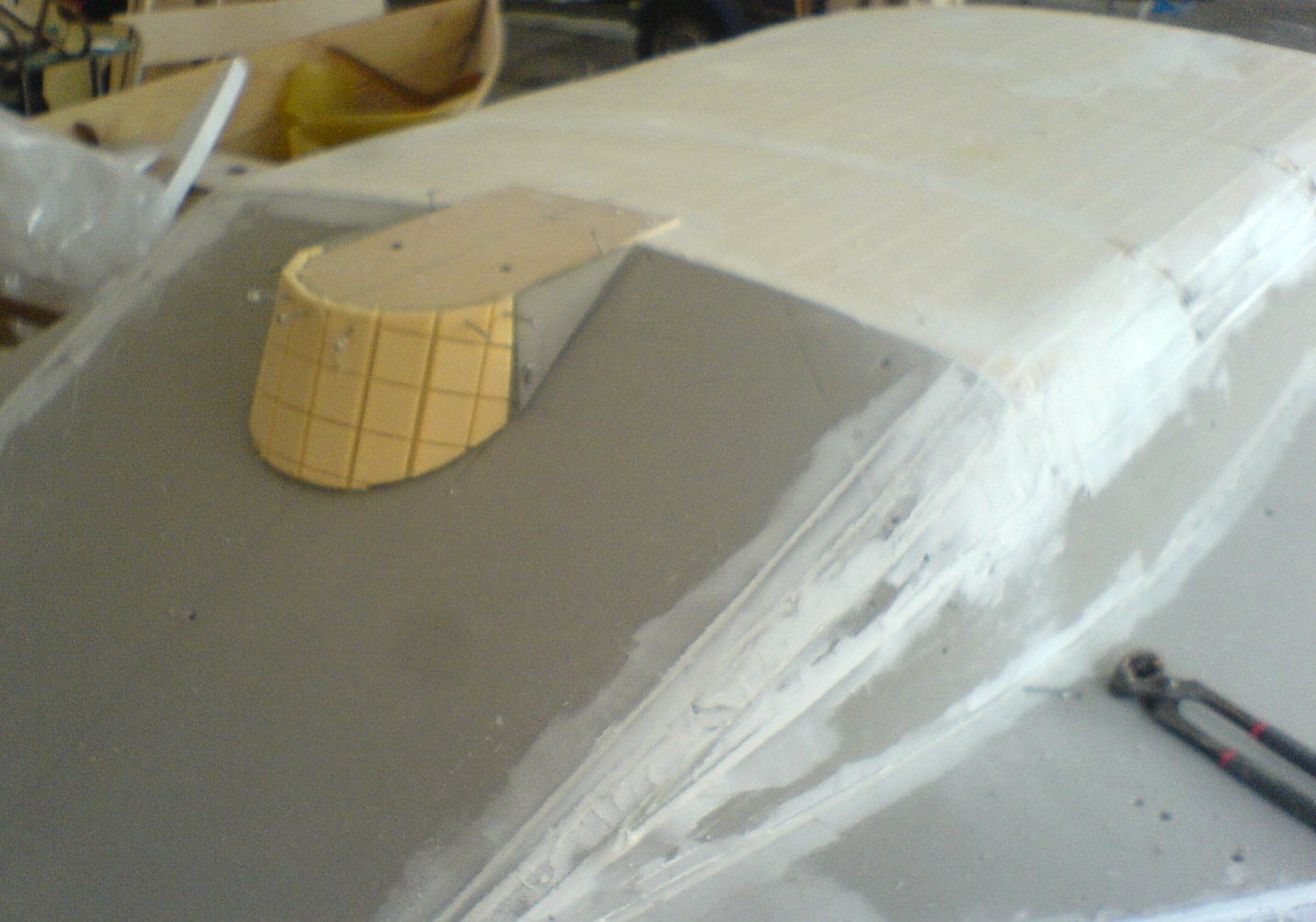

 Tytuł: Re: Szprycbuda
PostNapisane: 9 sty 2021, o 21:55
Posty: 1446
Podziękował : 546
Otrzymał podziękowań: 655

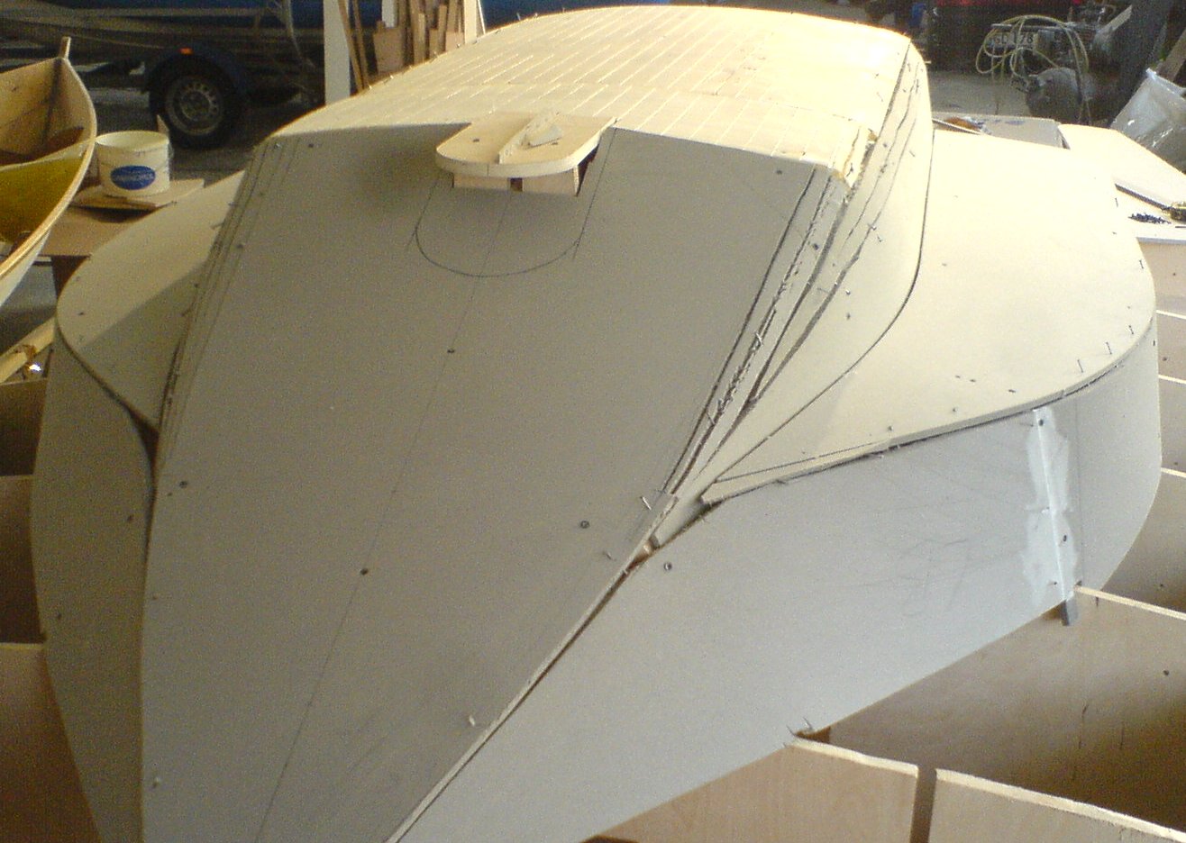

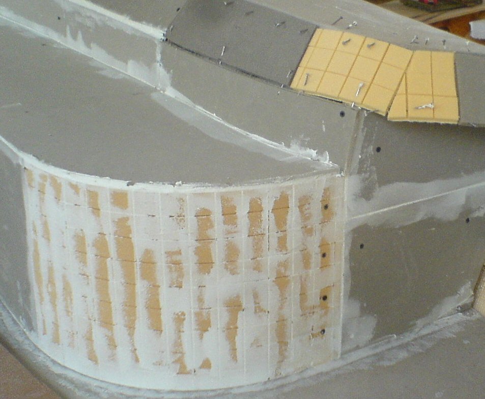

bartoszek napisał(a):
Mozna te plyty giąc, wyginac?, zeby otrzymac odpowiedni profil
Oczywiście, że można pod warunkiem powierzchni rozwijalnych-walcowa, stożkowa. Wystarczy podgrzać do ok 50st.C gorącym powietrzem (z dużym wyczuciem) i gniesz płytę spienionego PCV (zalecam gęstość 50kg/m3)jak plastelinę. Po uformowaniu chłodzisz lub czekasz na ostudzenie do temperatury otoczenia. Dobrze zrobić "szkielet" z "byle czego", na którym układasz ukształtowane sfery z płyty pianki PCV (możesz użyć kostki), sczepiasz gwoździami, drutem miedzianym, pachwiny szpachlujesz lekką szpachlówką (np. Norpol 177) do klejenia pianki,omijając gwoździe lub drut. Po utwardzeniu szpachlówki (30-50 min) usuwasz gwoździe lub drut doszpachlowujesz miejsca po drucie lub gwoździach. Po utwardzeniu szlifujesz niepłynności pianki. Laminujesz zewnętrzną warstwę lps Ma 300+ BIAX 450 (epoxy 2x Biax 450). Obracasz, zdejmujesz ze "szkieletu" (skorupa jest już bardzo sztywna. Niestety w miejscu okien musisz usunąć piankę. Upłynniasz wnętrze (szlifowanie lub szpachlowanie) i laminat taki sam jak na zewnątrz (zasada "sandwiczu"). Na końcu wyprowadzenie powierzchni, emalie, montaż okien.
te plyty
Proponuję grubość 6 lub 8 mm. Nie wiem jakie są wymiary "budki".
Finał 1.JPG [ 155.54 KiB | Przeglądane 5280 razy ]
3.JPG [ 126.2 KiB | Przeglądane 5280 razy ]
Finał.JPG [ 78.15 KiB | Przeglądane 5280 razy ]
2.JPG [ 185.62 KiB | Przeglądane 5280 razy ]
1.JPG [ 202.83 KiB | Przeglądane 5280 razy ]
Za ten post autor cors otrzymał podziękowanie od: bartoszek

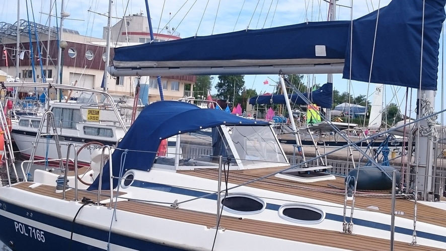

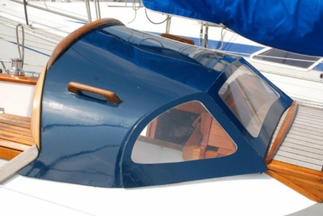

Też kombinowałem jak zrobić laminatową, ale ponieważ nie mam doświadczenia w laminowaniu, a łatwiej było mi podziałać z profilami alu, zrobiłem taką jak na zdjęciu. Szyby hartowane, profile anodowane, mocowanie do pokładu za pośrednictwem profilu z flexiteaku, bo nadbudówka pokryta tymże. Wklejanie szyb do profili na klej do szyb samochodowych Wurtha. Tkanina to oczywiście Sunbrella na Tenaxach.
Owiewka plus szpryc m.jpg [ 427.97 KiB | Przeglądane 5249 razy ]
Maciej Stachowicz
Za ten post autor Moris29 otrzymał podziękowanie od: bartoszek

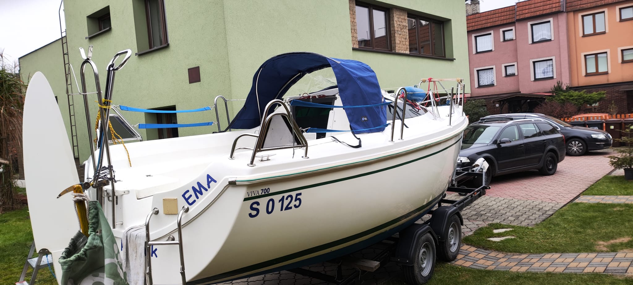

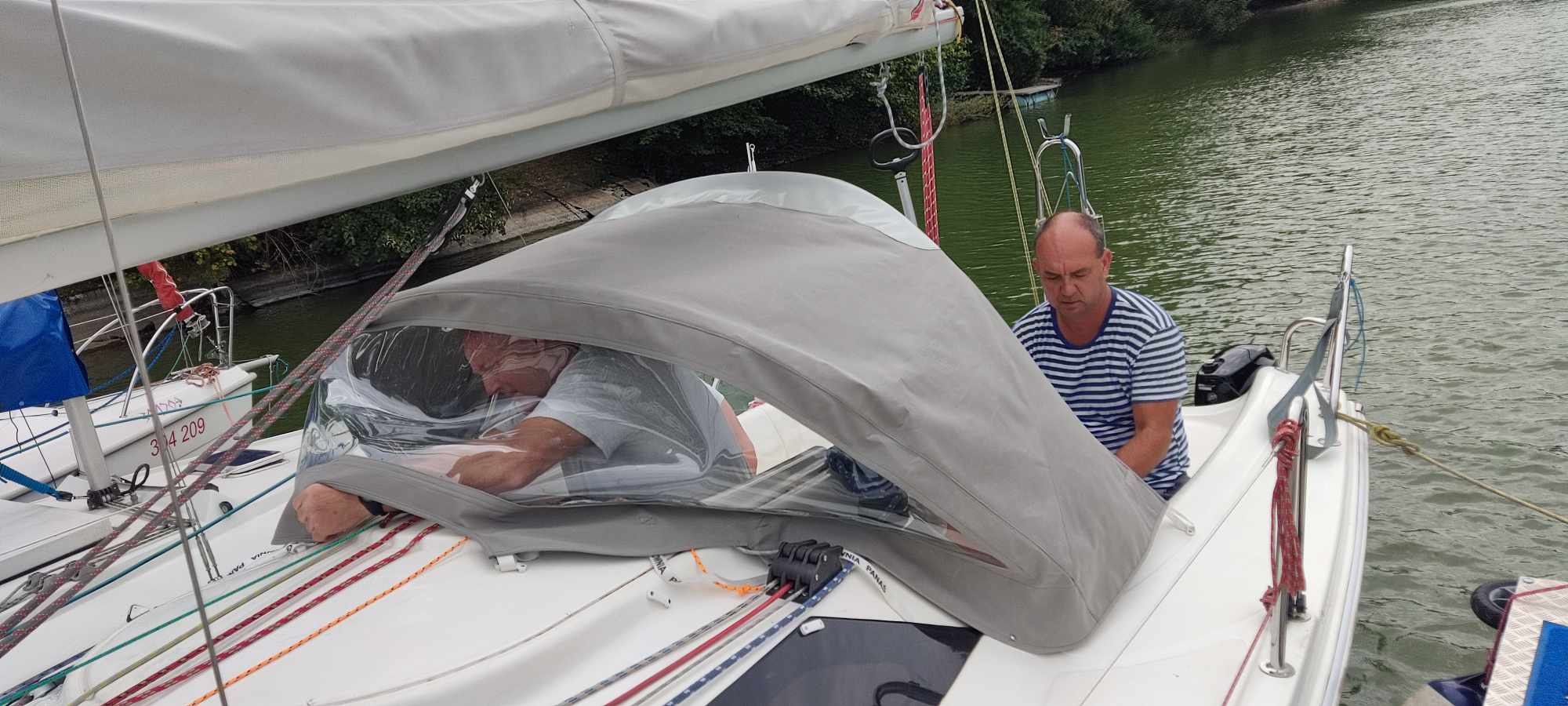

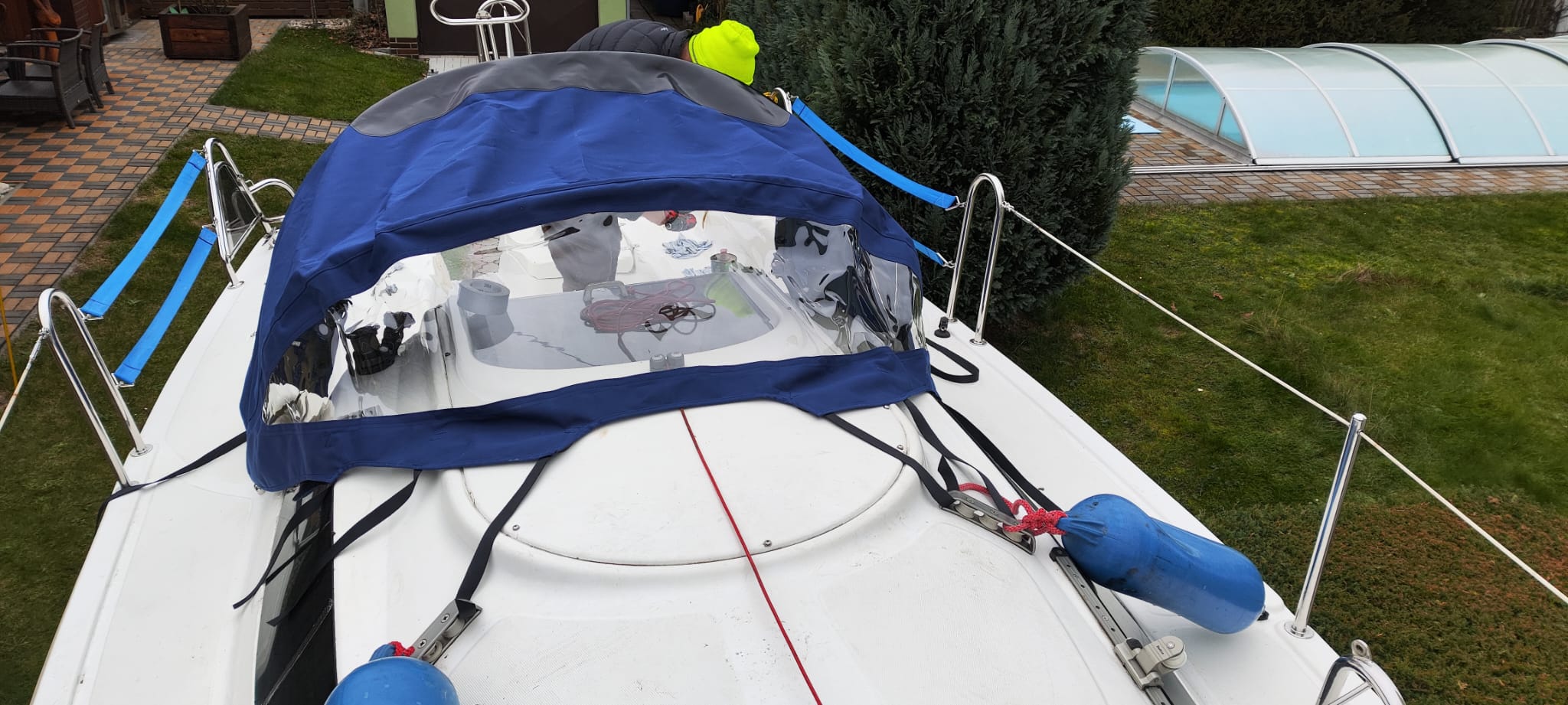

W żaglowni Panaś zamawiałem szprycbude niebieską do jachtu Viva 700.
Cena 2700 zł/ są też inne kolory
