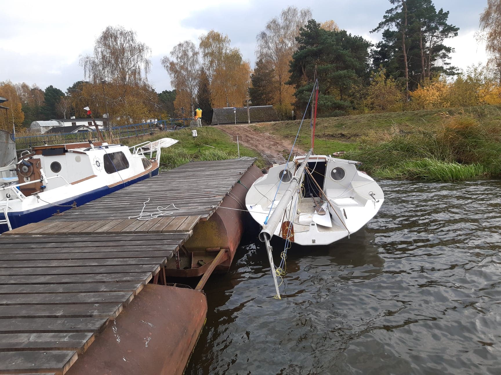

Kilkanaście dni temu (przy letnich porządkach) Odkryłem, że mój maszt ma pęknięcie wzdłużne (pionowe) na 10cm w miejscu, gdzie kiedyś było okucie salingowe.
Przypomnę, że jest to profil przedpotopowy zdjęty z drewnianego Ramblera, który dawno temu poszedł na ognisko. (Łódka nie maszt.)
Robiąc dwa lata temu wanty bezokuciowe z dyneemy nie przyglądałem sie zbyt dokładnie miejscu po poprzednim okuciu, bo moje "latające" salingi i wanty topowe specjalnie omijały to miejsce z daleka.
Dopiero zdejmując zimowy, brezent wymacałem pęknięcie i:
Byłem do tego stopnia zdziwiony, że nie przyjrzałem się dokładnie.
Domyślając się, że pęknięcie nastąpiło z powodu dawniejszego okucia i śruby przechodzącej w poprzek masztu, a (pewnikiem) zbyt mocno dokręcanej.
To, że nie widziałem rysy wcześniej, złożyłem na karb faktu, że jej tam nie było i że dopiero w zeszłym roku zacząłem maszt wyginać w czasie żeglugi i, że to był powód pęknięcia.
Potem myślałem, że mogło to też nastąpić po wypadku przy wodowaniu jachtu dwa lata temu, albo też przy wiezieniu jachtu na zimę na działkę.
Nawet zacząłem już szukać masztu na zastępstwo i/oraz spawacza aluminium co by załatać pękający profil.
Cały czas uznawałem, że mój ciąg myślowy jest prawidłowy: że to było następstwo ściśnięcia rury śrubą, bo przecież maszt jest prosty.
Jest tylko trochę skręcony w osi: to znaczy top masztu patrzy o ~10 stopni w stosunku do pięty.

Dopiero dyskutując na forach wadach masztu, kolega Plitkin zauważył, że maszt jest lekko wygięty w górnej części nad salingami, a fotki były sprzed dwóch lat, czyli to nie było powodem pękania.
likszpara3.JPG [ 431.6 KiB | Przeglądane 33 razy ]
Ja takich rzeczy cały czas nie zauważałem ... dziwne. Myślę, czy to fakt zbytniego optymizmu w patrzeniu na fakty, a i oczy już nie te. ;-(

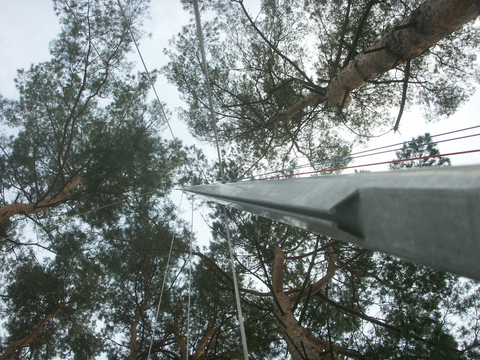

No i wczoraj odkryłem maszt w pełni, (przy słonecznej pogodzie) wziąłem lupę i...
PICT0228.JPG [ 334.07 KiB | Przeglądane 33 razy ]
PICT0238.JPG [ 263.11 KiB | Przeglądane 33 razy ]
To nie jest pęknięcie!
To jest rysa po tarczy "diaksy".
Tylko dlaczego ja tego nigdy przedtem nie zakonotowałem?
Przecież "certoliłem" się z tymi wantami, dziurami, przelotkami dość długo.
