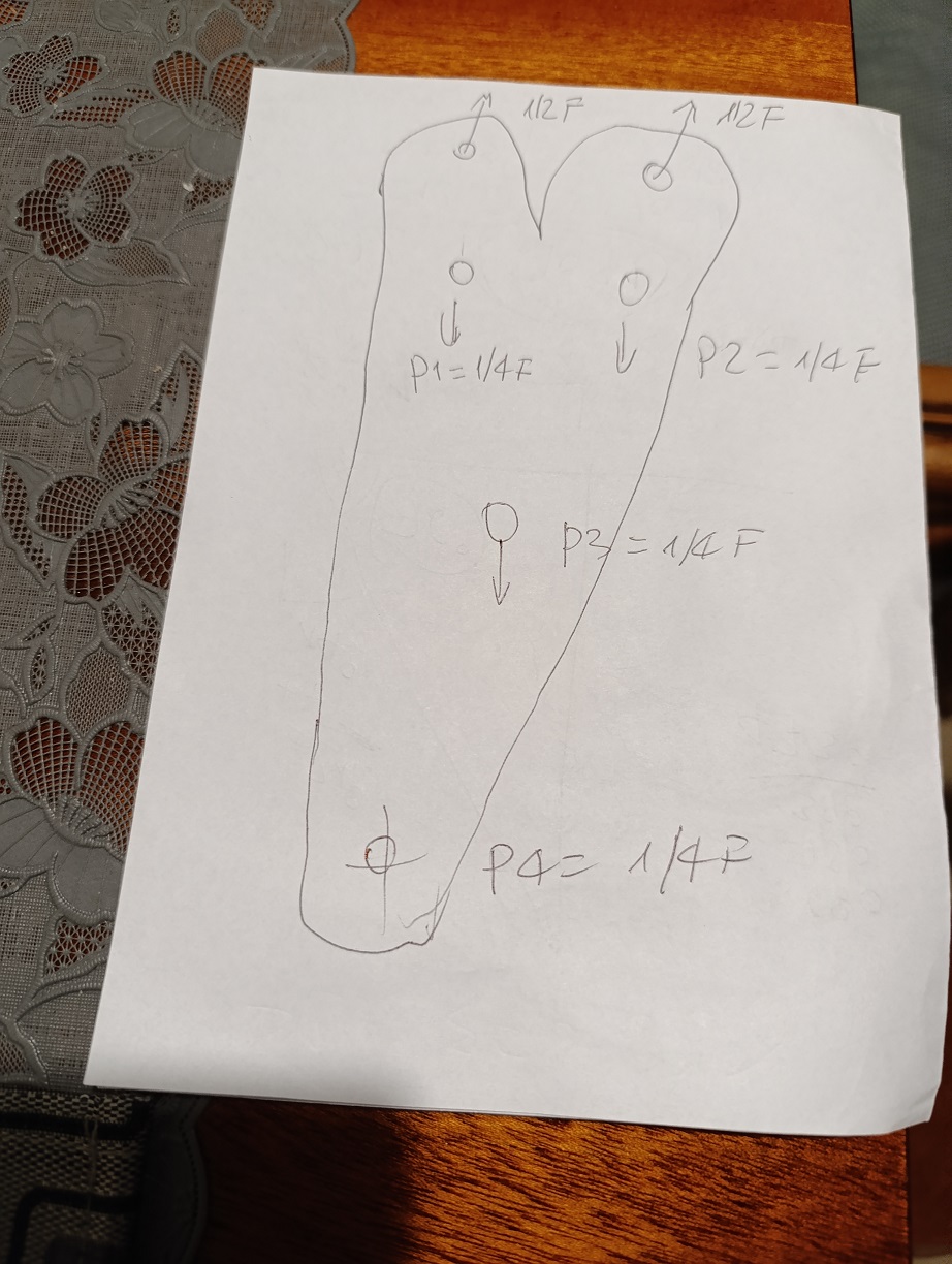

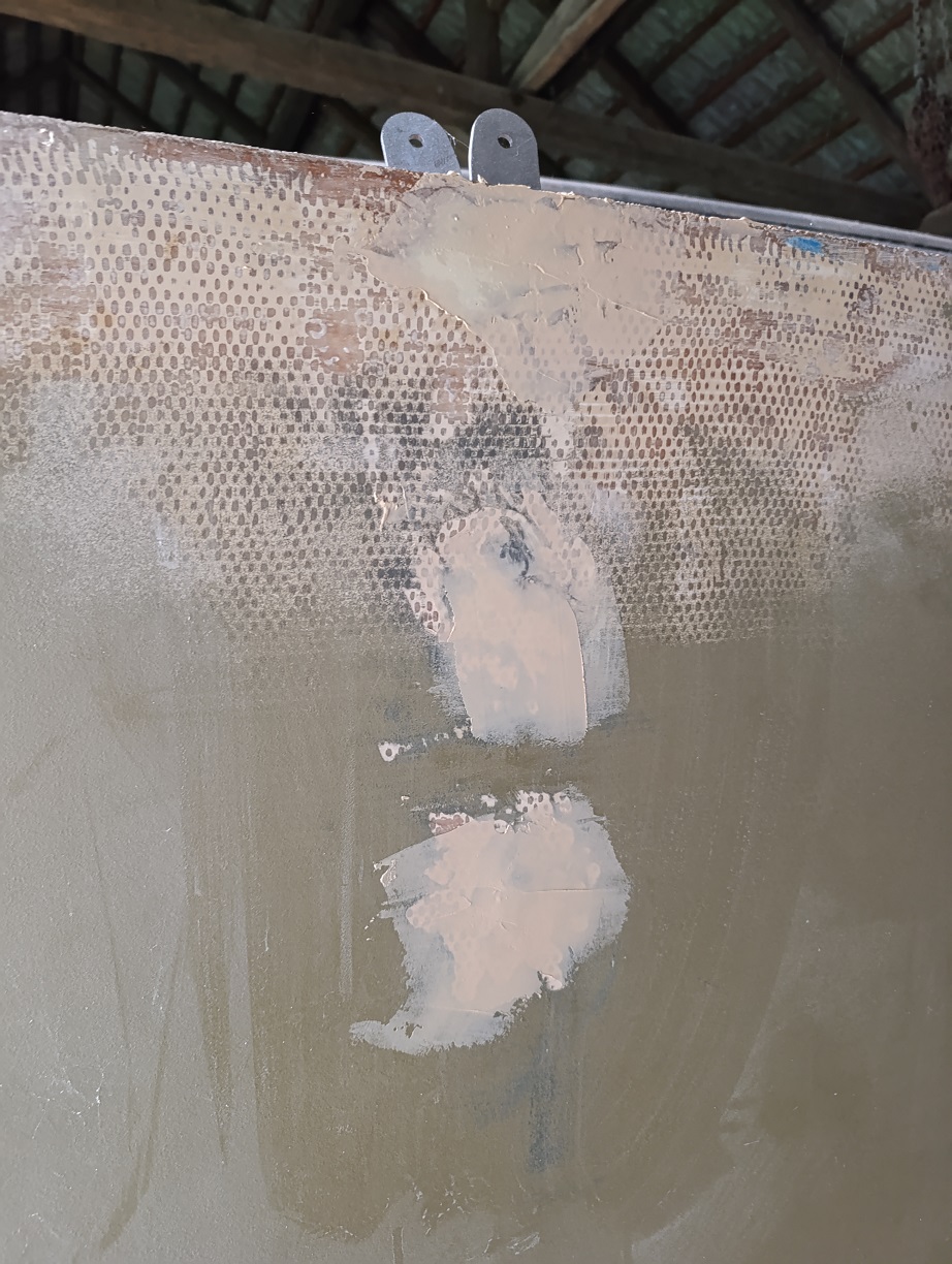

Marian J. napisał(a):
silver_stas napisał(a):
Podwięzie wantowe c.d.
Na pierwszym zdjęciu podwięź jest na zewnątrz burty. Czy to jest przymiarka żeby wywiercić otwory w burcie a sama podwięź jest schowana wewnątrz kadłuba co wynika z drugiego zdjęcia? A teraz mam taką uwagę. Obciążenia od want przenoszone przez cztery śruby będą "piłowały" materiał kadłuba do góry. A poza tym miejsce wyjścia podwięzi na styku pokład burta może być potencjalnym miejscem nieszczelności i penetracji wody do do środka.
Napiszę jak mam u siebie. Moje podwięzi są osobne dla każdej wanty i są na zewnątrz burty. Każda z nich jest przymocowana dwoma śrubami a wewnątrz kadłuba jest duża podkładka zagięta pod kątem prostym oparta a burtę i tym zagięciem o wzdłużnik pokładowy który łączy burtę z pokładem. Łby pięciu śrub są w burcie schowane i zalaminowane a w środku są tylko nakrętki. A w centralnym miejscu tych podkładek są nakrętki które trzymają podwięzie wanty.
Podwięż jest zamocowana w środku, bo tak chciałem. Jak się domyśliłeś, z zewnątrz jako wzornik, bo 2 górne otwory są zaraz pod pokładem i od środka nie da się wywiercić. Otwory zaprojektowałem tak, że 2 górne obciążają jeden wzdłużnik, a dolny drugi wzdłużnik. Tylko środkowy otwór jest bezpośrednio w burcie, ale tam jest też wklejona listwa łącząca wzdłużniki. Po to liczyłem kąty i wyginałem podwięź, aby przy pracy z wantami się raczej nie odkształcały. Przejście przez pokład będzie zaklejone żywicą na sztywno. Natomiast na to pójdą planki i uszczelnienie Sika, więc nie będzie problemu z przeciekaniem. Ja użyłem śrub zamkowych od zewnątrz, a wyfrezowane otwory wypełnione żywicą, zalaminowane i zaszpachlowane .

"2 górne otwory są zaraz pod pokładem i od środka nie da się wywiercić. Otwory zaprojektowałem tak, że 2 górne obciążają jeden wzdłużnik, a dolny drugi wzdłużnik. Tylko środkowy otwór jest bezpośrednio w burcie, ale tam jest też wklejona listwa łącząca wzdłużniki."
Czyli sens połączenia podwięzi z kadłubem, jest podobny do tego szkicu po lewej stronie mojego obrazka.

Robert raczej z prawej. Podwięzie ma kształt odwróconego trójkąta i żaden z otworów nie pokrywa się w pionie, załączam szkic. Do tego śruby nie obciążają punktowo burt, tylko przez wzdłużniki obciążenie się rozkłada.

Okej, to rozwiało moje obawy. Będzie dobrze!

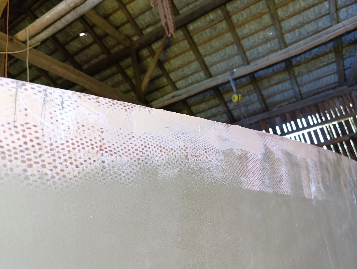

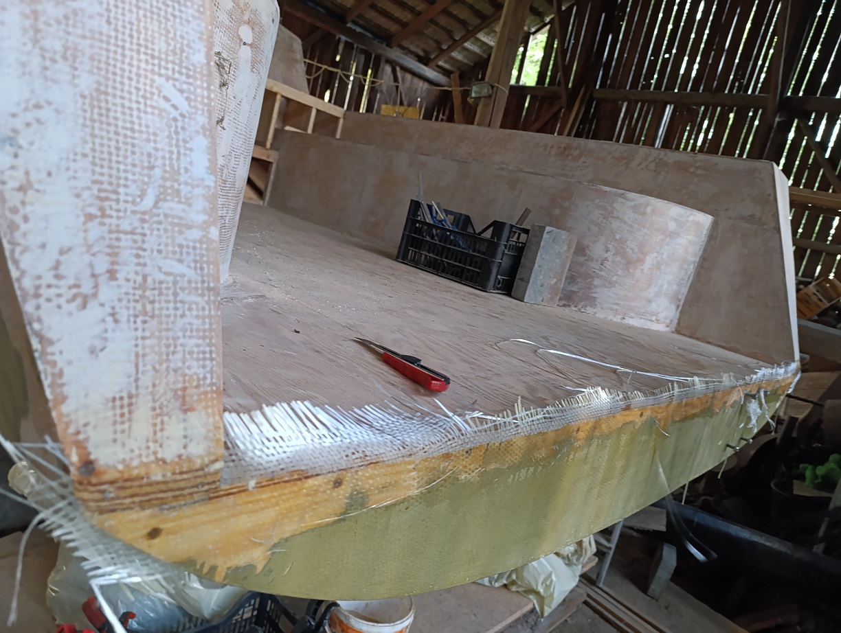

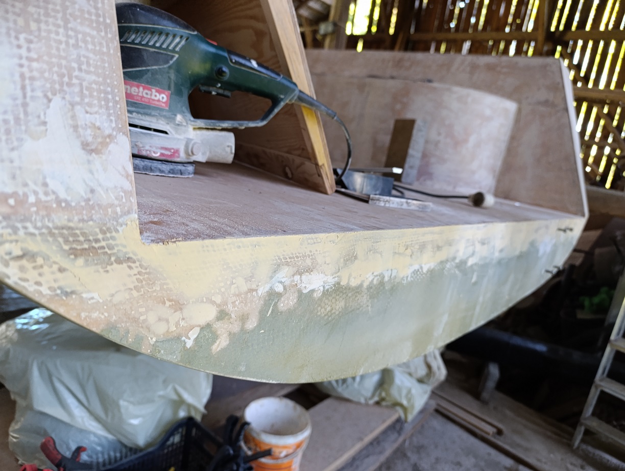

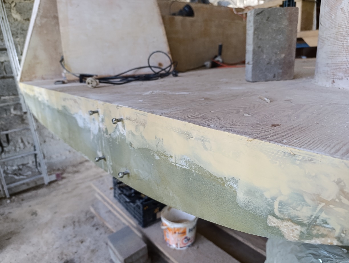

Obecnie montuję zabudowę szafy z drzwiami przesuwnymi i składam meble. Żona skończyła szpachlowanie , szlifowanie i malowanie, to montuję gniazdka i spinam elektrykę :rotfl: . Ad rem. Przy łódce niewiele robię. Plan jest taki, aby póki będzie w miarę ciepło, położyć podkład epoksydowy i położyć pierwszą warstwę farby na kadłubie. Kolejne prace mogę robić niezależnie od temperatury, nawet zimą. Teraz laminuję ostatnie fragmenty kadłuba, oraz szpachluję i szlifuję.
