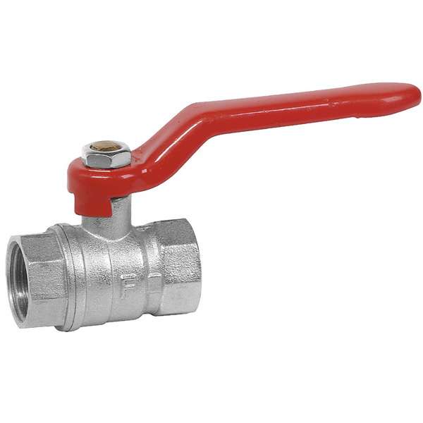

A ja poproszę o wyjaśnienie, co to ma być za zawór?!
Właśnie jestem na etapie przygotowywania "odwodnienia" mojego kokpitu i nigdzie nie spotkałem przykładu owego zaworu.
Chodzi mi o to, czy wystarczy zwykły zawór przelotowy / uruchamiany ręcznie / czy może są jakieś zawory "specjalne" - działające np. na zasadzie zaworu w dętce.
Dźwięczny będę za podpowiedź,
Jędrek P.

Zwykły kulowy, ale kwasoodporny, nakręcony na przejście burtowe.

PostNapisane: 3 kwi 2011, o 10:28
Kiedyś kwestionowano zawory kulowe, podczas przeglądów PRS. Że niby mniejsza wytrzymałość i łatwa możliwość zablokowania przez przedmiot w świetle zaworu...I jeszcze niebezpieczeństwo przypadkowego zamknięcia...
Dziś przeglądów ni ma, a jakość zaworów jakby wyższa...
Jak do kogo przemawiają dawne argumenty nadregulatorów - to alternatywą są ponoć zasuwy (znaczy też zawór, ale działający inaczej).
BTW - ostatnio na przystani słyszałem o pękających zimą (na lądzie!) zaworach kulowych z nierdzewki - ponoć zwłaszcza takich okazyjnie kupionych "made in ChRL"...
