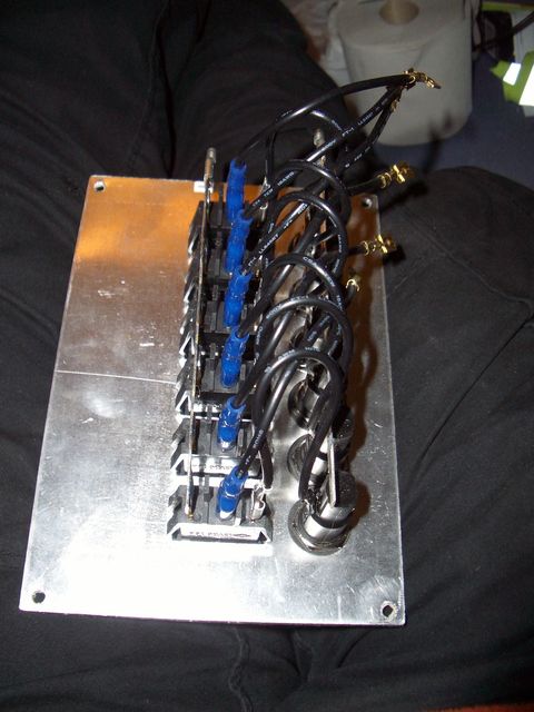

kupiłem taką rozdzielnie jak na zdjęciu i teraz nie wiem jak to poprawnie podłączyć.
konkretnie to chodzi o to aby każdy z włączników był od konkretnego światła bo radio, gniazdo zapalniczki itp. mam już zrobione w inny sposób.
nie wiem jaki kabel gdzie podłączyć niestety nie ma żadnego opisu od producenta :(
pomocy jacht na weekend musi być zrobiony na cacy bo w przeciwnym wypadku to chyba mi rozwód grozi :P
Komentarz: tył
IMGP3271.JPG [ 86.27 KiB | Przeglądane 3991 razy ]
Komentarz: front
IMGP3270.JPG [ 79.55 KiB | Przeglądane 3991 razy ]

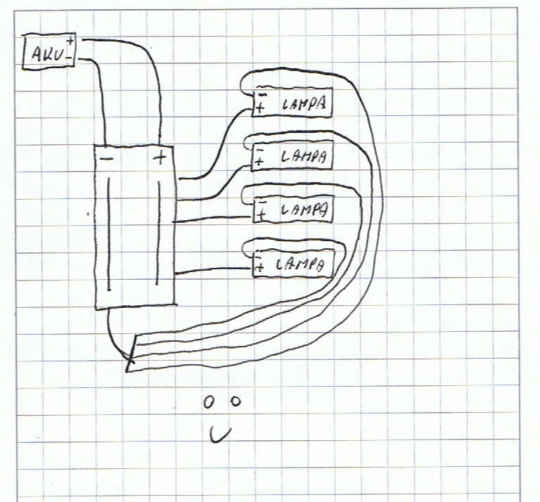

czyli jeżeli dobrze rozumiem to ma wyglądać mniejwięcej tak (przepraszam za jakość ale to na szybko rysowane było :)
Bez tytułu.jpg [ 158.66 KiB | Przeglądane 3941 razy ]

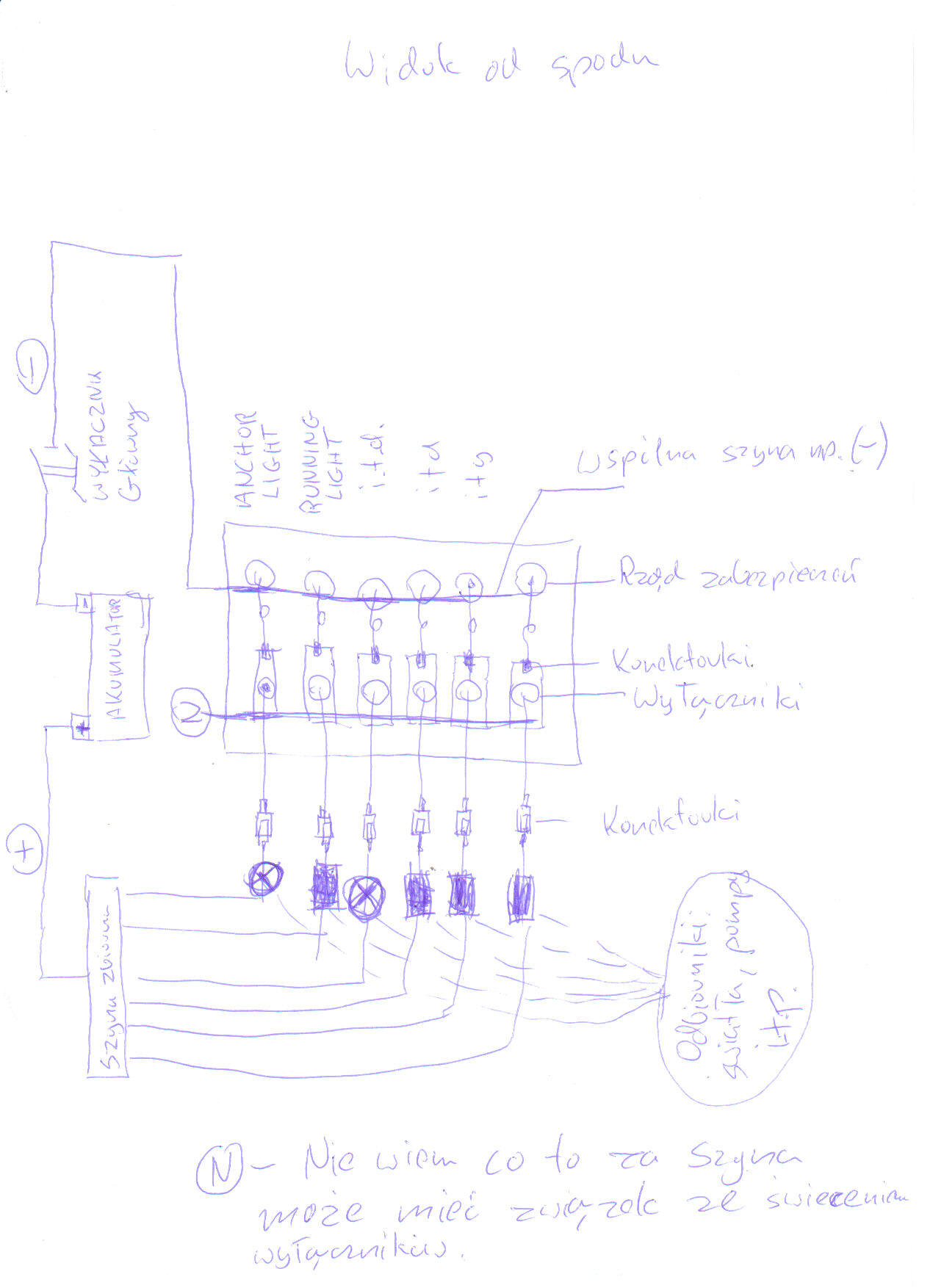

Chciałbym Ci pomóc ale nie wiem czy wyjdzie mi to na odległość. Załączam ręcznie odrysowany schemat, nie jestem tylko pewien polaryzacji biegunów. Takie urządzenia jak pompka zęzowa muszą się kręcić w odpowiednim kierunku a to oanacza, że plus i minus akumulatora musi trafić w odpowiednie miejsce, dla żarówek, nie ledów, nie ma to większego znaczenia.
Moim zdaniem widoczne przewody zakończone żeńskimi konektorkami, to poszczególne obwody zdefiniowanych na czołowej stronie płyty odbiorników i to do nich powinieneś podłączyć te urządzenia, które figurują na płycie czołowej. Biegunem minusowym akumulatora możesz wejść na szynę zbiorczą łączącą wszystkie bezpieczniki, z bezpieczników wychodzą mostki na poszczególne wyłączniki zdefiniowanych obwodów (wyżej już o nich pisałem) i z tych wyłączników wychodzą luźne przewody zakończone tymi żeńskimi konektorami, do których podłączasz kolejno wszystkie urządzenia odpowiadające opisom (na schemacie oznaczyłem je bądź jako żarówki lub zamazane prostokąty) Przyjmij tę symbolikę jako umowną, niestety nie jestem rysownikiem. Przewodem wchodzisz na każdy odbiornik a z odbiornika musisz wrócić do akumulatora, najlepiej na jakąś szynę zbiorczą, którą może być dowolna listwa zaciskowa, szynowa. Są do nabycia w sklepach elektrycznych. Jedną szynę oznaczoną jako (N) nie wiem bez dokumentacji jak podłączyć ale przypuszczam, że ma ona związek ze świeceniem wyłącznków gdy dany obwód jest pod napięciem i pracuje. No może na tyle, proponuję to jednak skonsultować z jakimś elektrykiem na miejscu.
Również życzę powodzenia :roll: ;)
tablica rozdz_jachtowa.jpg [ 167.17 KiB | Przeglądane 3927 razy ]
Jeszcze mała korekta.
Może zamieścił byś kilka ujęć tablicy ale jej spodniej, wewnętrznej części. Tak sobie myślę, że te dwie szyny wykonane fabrycznie z drutu to szyny (+) przy bezpiecznikach i (-) przy wyłącznikach. Na szynie (-) zapewne są, lecz na zdjęciu tego nie widać, miejsca do podłączenia przewodów ujemnych odbiorników oraz przewodu (-) z akumulatora. Do szyny (+) widocznej przy bezpiecznikach podłączasz tylko (+) z akumulatora i do widocznych odejść zakończonych żeńskimi konektorami podłączasz urządzenia zg. z opisem na płycie czołowej a drugie końce z odbiorników jako (-) ujemne podłączasz do do tej wcześniej opisanej szyny ujemnej w miejscach, których na załączonej fotografii nie widać. Podłączenie takiej tablicy musi być naprawdę proste stąd mój wniosek, że trzeba właśnie tak to zrobić. Jak zapodasz więcej fotek i to co piszę się potwierdzi, to wyskrobie nowy schemat :roll: ;)
Pewnie dobrze prawisz :roll: :D

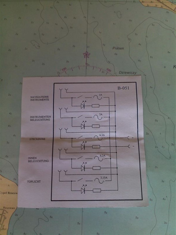

Witaam. Może ten schemat Ci pomoże.
Komentarz: Schemat wyłączników
20090805136_180a.jpg [ 76.42 KiB | Przeglądane 3836 razy ]

czyli jeżeli dobrze rozumiem to ma wyglądać mniejwięcej tak (przepraszam za jakość ale to na szybko rysowane było /////////
Tak właśnie,ja tak zrobiłem jakoś działa.

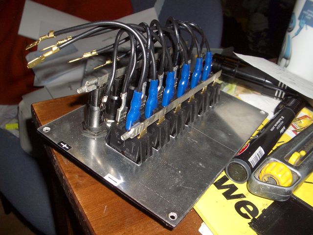

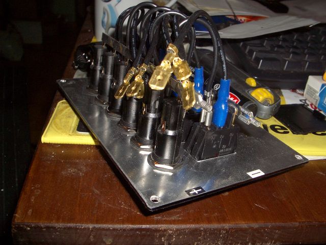

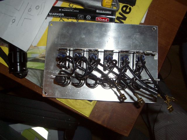

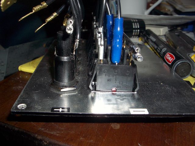

proszę bardzo więcej zdjęć :)
kurde gdyby nie forum to bym nawet nie miał porządnie prądu zrobionego na jachcie :)
IMGP3288.JPG [ 88.86 KiB | Przeglądane 3769 razy ]
IMGP3287.JPG [ 99.94 KiB | Przeglądane 3769 razy ]
IMGP3286.JPG [ 94.14 KiB | Przeglądane 3769 razy ]
IMGP3285.JPG [ 89.27 KiB | Przeglądane 3769 razy ]

PostNapisane: 21 cze 2011, o 22:19
Posty: 1912
Podziękował : 235
Otrzymał podziękowań: 118
Fotka z końcówką numeru xx87 doskonale oddaje jak tę tablicę trzeba podłączyć. Wyraźnie widoczne są szyny tablicy (rozdzielnicy) z oznaczoną biegunowością. Z akumulatora biegun dodatni podłączasz przewodem z szyną dodatnią, można a nawet powinno się zrobić to przez dodatkowy wyłącznik główny,. Dołączony jest nawet konektor żeński. Najlepiej do tego zastosować przewód pojedynczy LYg 4mm2 kolor czarny, czerwony, brązowy do wyboru (tak oceniam) podobnie robisz z szyną ujemną, przewód pojedynczy LYg 4 mm2 (biały). Ten przewód już łączysz bezpośrednio z ujemną klemą akumulatora. Tak jak pisałem wcześniej, przy szynie ujemnej znajdują się konektorki, tu widzimy męskie, do których podłączasz przewody z odbiorników. Z żarówek można nie dbać specjalnie o biegunowość, z maszyn wirujących np: pompka zęzowa już musi być podłączona zg. z podaną biegunowością. Podłączyliśmy przewody ujemne z odbiorników, teraz do luźnych przewodów zakończonych również męskimi konekotrkami podłączasz przewody dodatnie tych samych odbiorników w tej samej kolejności, najlepiej tak aby stanowiły pary (to tylko dla porządku, z punktu przepływu prądu to bez znaczenia) Ważne natomiast jest to aby te czarne przewody z tymi konektorkami męskimi zasilały obwody zg. z opisami na czołowej stronie tablicy. I to właściwie wszystko. :roll: :D
Ps. przewody z konektorkami proponuję w tylnej części konektorka zaciskać na izolacji przewodu a odizolowaną część przewodu (3-4 mm) lutować we wnętrzu tegoż konektorka. Bez lutowania, to wcześniej czy później się to porozłącza. :-(
Mam nadzieję, że to co napisałem jest zrozumiałe i podłączenie tablicy już nie będzie stanowiło problemu. :D
