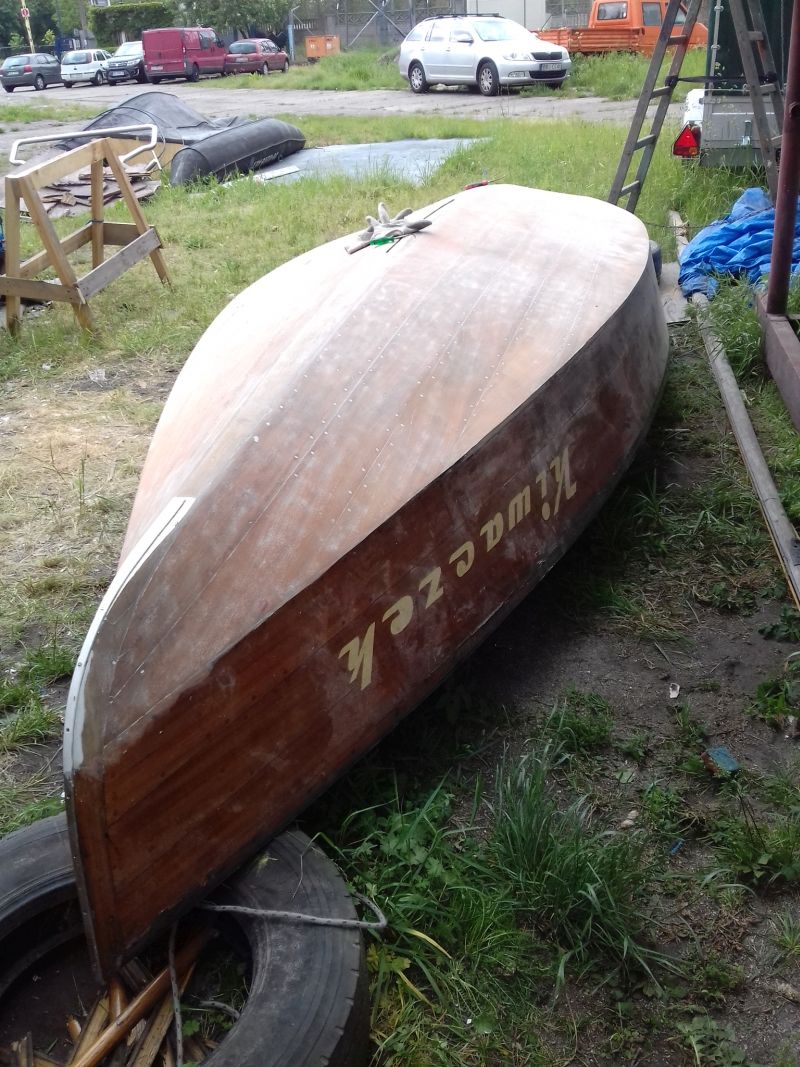

Witam
Może ktoś pamięta,kilka lat temu pisałem trochę tu , trochę na Sailforum o remoncie Pirata.
jak to wyglądało od samego początku aż do 2012 roku można zobaczyć i poczytać tu:
http://www.dobrewiatry.blox.pl

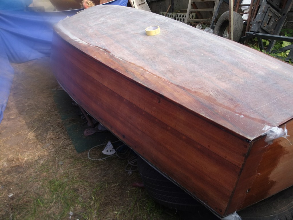

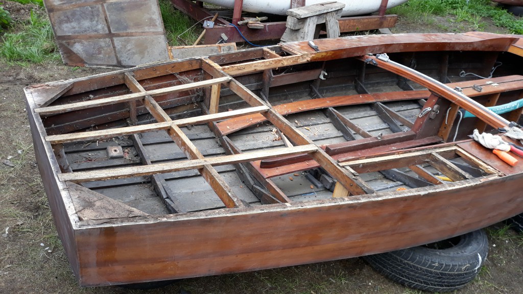

Kilka ostatnich lat leżał sobie i ...leżał. Na szczęście niedawno znalazł nowe miejsce, dużo lepsze i zacząłem jego remont. Trochę roboty będzie, niedługo napiszę więcej.

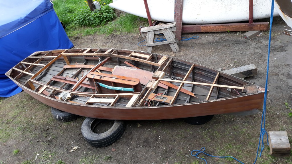

Zdjęcie sprzed kilku dni - wygląda tak.
Trzymajcie kciuki !.
Andrzej

A co jest pod spodem i w jakim stanie ?
Trochę nie rozumiem pytania. Pod jakim spodem ?

W każdym razie remontuje Pirata. Szczęście takie, że trafiłem "pod dach" naprawdę dobrego szkutnika - który na punkcie drewnianych jachtów ma chyba największego zaj.... jakiego widziałem. I ma duże doświadczenie. I mówi mi wprost jaki następny krok. Wiem, że dzięki temu jest znacznie łatwiej. Już to czuję. A mam nadzieję że całość pójdzie sprawnie. Nie napinam się czasowo - bo nie mam go za dużo - ale jak na razie jestem zadowolony z tempa. ;)
Kadłub z zewnątrz jest oszlifowany, i powoli przygotowuję do laminowania.
Stwierdziliśmy, że mimo że deski są w dobrym stanie, to jednak są spracowane. To widac i czuć. Doświadczałem tego zawsze przez kilka lat żeglowania. Dlatego postanowiłem laminować kadłub. Dno ciut grubiej, burty bardzo cienką tkanina, żeby utrzymać kolor drewna na burtach.
Co dalej, zobaczymy.

Pod spodem, czyli nie pokazałeś pokładu, tylko zewnątrz ładną oszlifowaną skorupkę deskową.

Możecie mnie oświecić jak wygląda spracowana deska w utce?
Zmieniła geometrię czy tez jest wyszlifowana jak ul po pszczołach? Czy też tak wyszlifowana od sztrandowania ze sie zrobila cienka?
Zdejmowalem kiedyś 150 letni dach ze swojej chatki, no owszem spracowane - czarne dechy, a gwodzi chyba 100 na 10 cm kw
pozdrawiam Bartosz

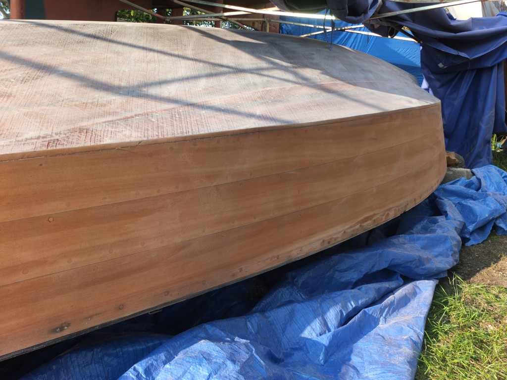

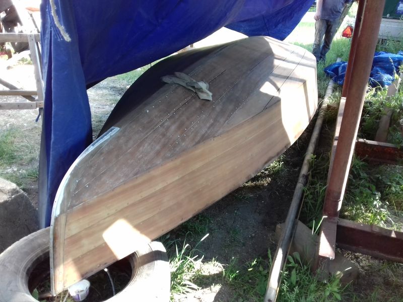

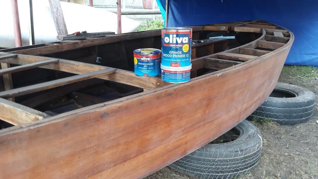

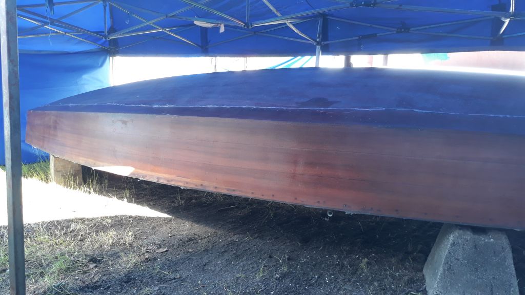

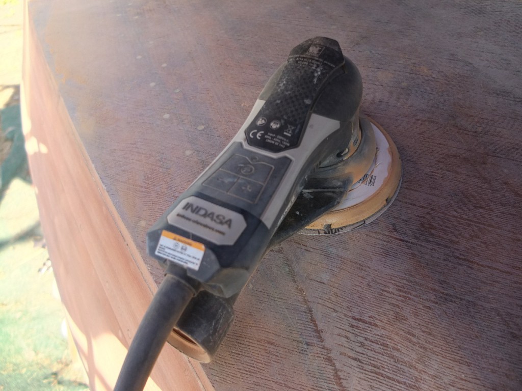

Moja relacja skończyła się prawie rok temu. Trochę to trwa, wrzucam trochę historii. Niedługo będzie to co teraz.
30 września 2017.
Dno już oblaminowane, i szlifowanie w toku.

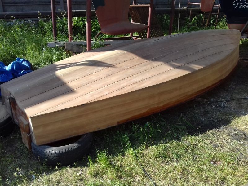

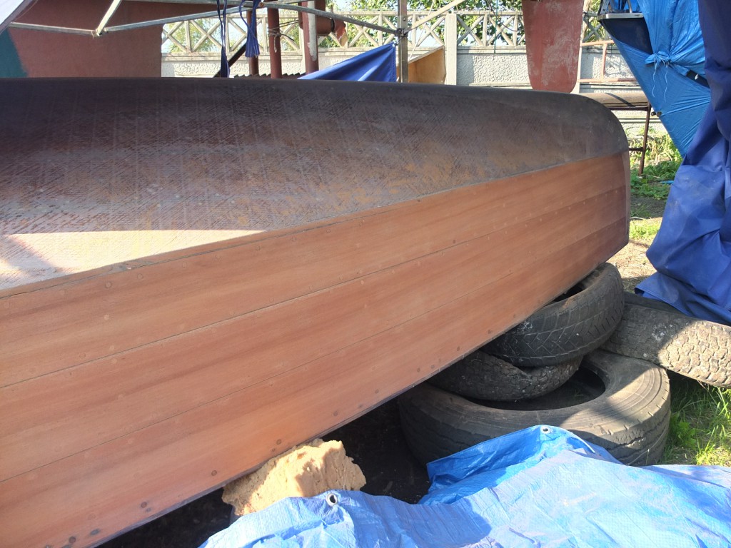

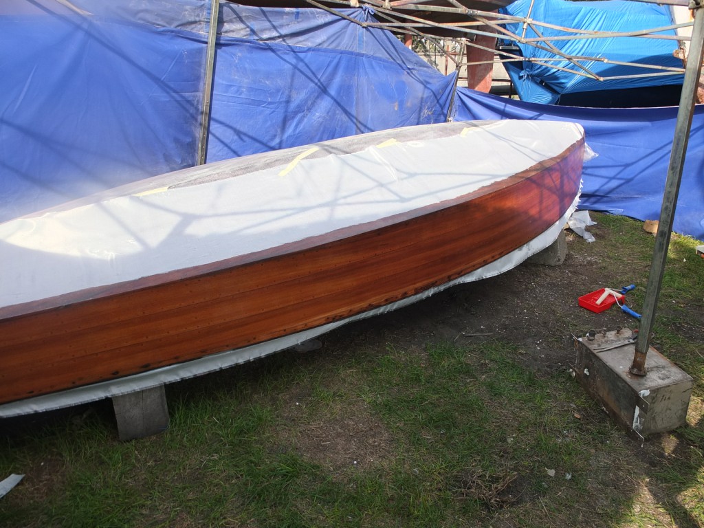

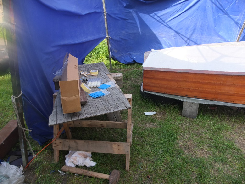

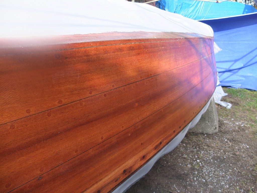

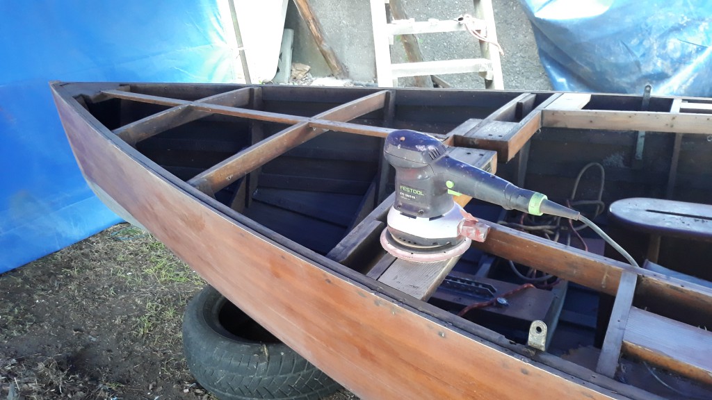

2.10.2017
Korzystamy z pogody i jeszcze laminujemy burty. Cienka tkanina 80g.

Rozumiem, że epidianem laminujesz?

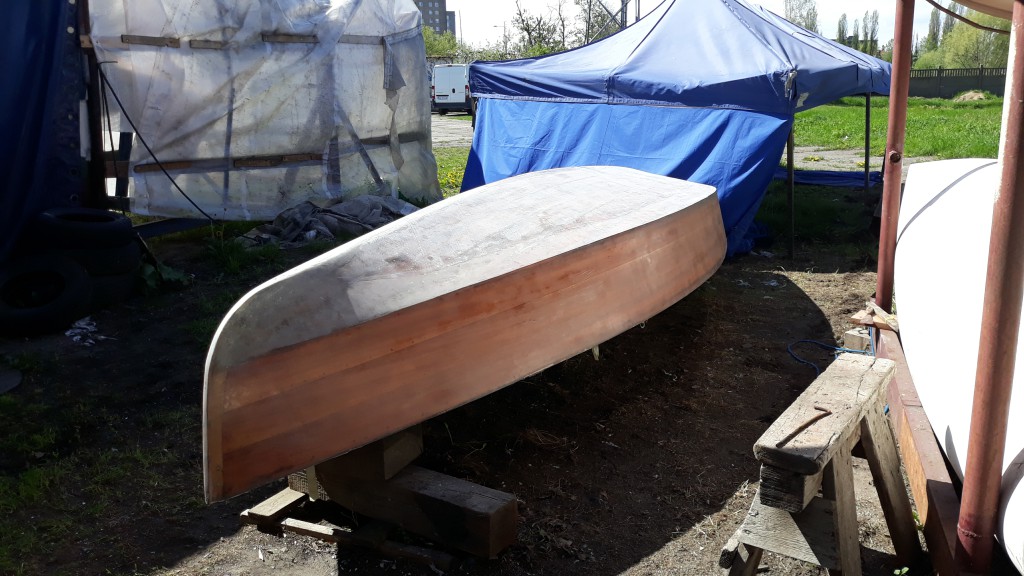

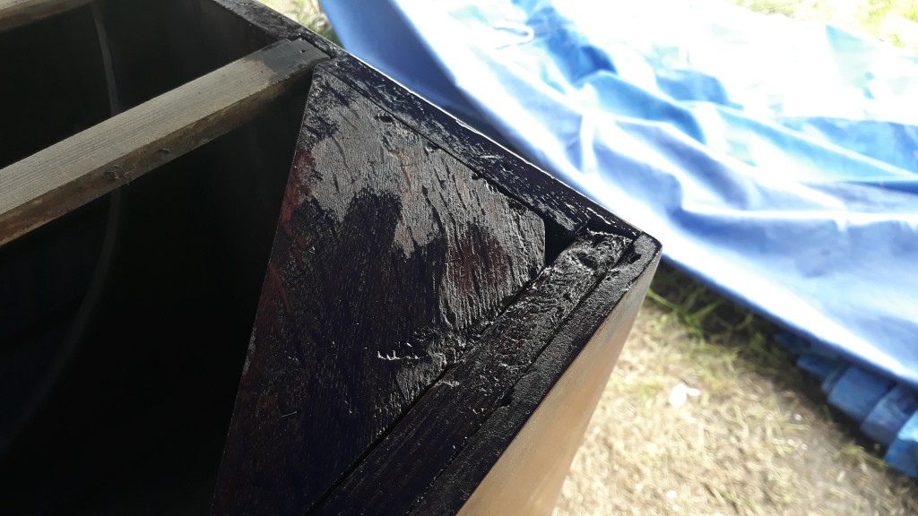

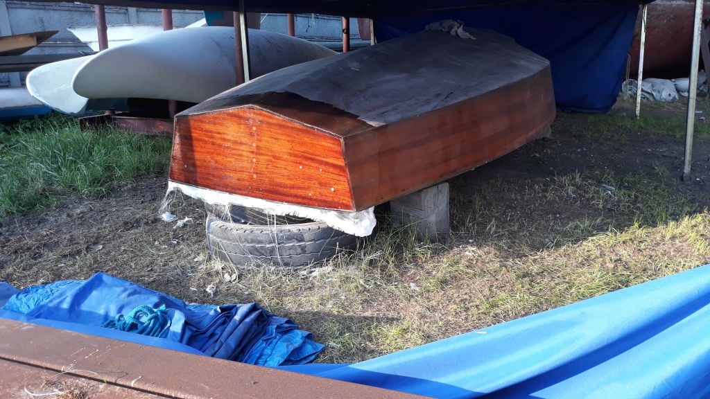

27 kwietnia.
Wreszcie fajny widok po otwarciu namiotu po zimie. Wreszcie sucho i ciepło i jest czas na robotę. Widać na dnie łódki, gdzie doszła tkanina którą laminowaliśmy burty. Jeszcze jesienią poprzedniego roku. Pierwsza robota, to zeszlifowanie tych naddatków. Łatwo poszło. No to jeszcze trochę wyrównamy dno. Całkiem nieźle wygląda, ale zawsze może być gładsze ;).
28 kwietnia.
Polaminowanie pawęży, nie wiem dlaczego od razu tego nie zrobiliśmy jesienią, może już nie było sił… W każdym razie poszła jedna warstwa tkaniny 80g. Cieniutko. Tylko dla dekoracji.

Nie, żebym był jakimś nadzwyczajnym ekspertem, ale ni... kuku nie pojmę, czemu laminat z burt jest na laminacie dna... Pomijając oczywiście fakt, że laminowałeś najpierw dno właśnie. Czemu nie odwrotnie?

Dobrze zrobił. jak utka plynie do przodu to na dziobie są rozbryzgi nie? i woda leci po burcie na dół, jakbys mial zakladkę denną na burty, to ta woda poszłaby kapilarnie pod skórę, a nie jak woda dachówką z dachu. No przynajmmniej teoretycznie, ale każda krawędź to jakiś opór. Cicha woda też brzegi rwie, więc taki spływ z burty prosto do wody na KLW trzeba by uznać za uzasadniony i celowy. A nawet jesli nie celowy to przynajmniej intuicyjny. Na logikę trzeba brać.

Ale logika opiera sie tu o praktyke, praktycznosc i metodologie pracy. Tak sie laminuje, bo tak jest logicznie.

AIKI napisał(a):
Netart napisał(a):
2.10.2017
Dlatego że na dnie jest gruba tkanina i dno będzie malowane na biało. Trudno żeby zachodziła na burty. A odwrotnie - czyli burty na dno - nie przeszkadza. poza tym dokładnie jak piszesz , najpierw laminowaliśmy dno. Tak było nam wygodniej. Jeśli żywica z dna spływała czasem na burty to spokojnie można to było potem przeszlifować i odzyskać czyste drewno.

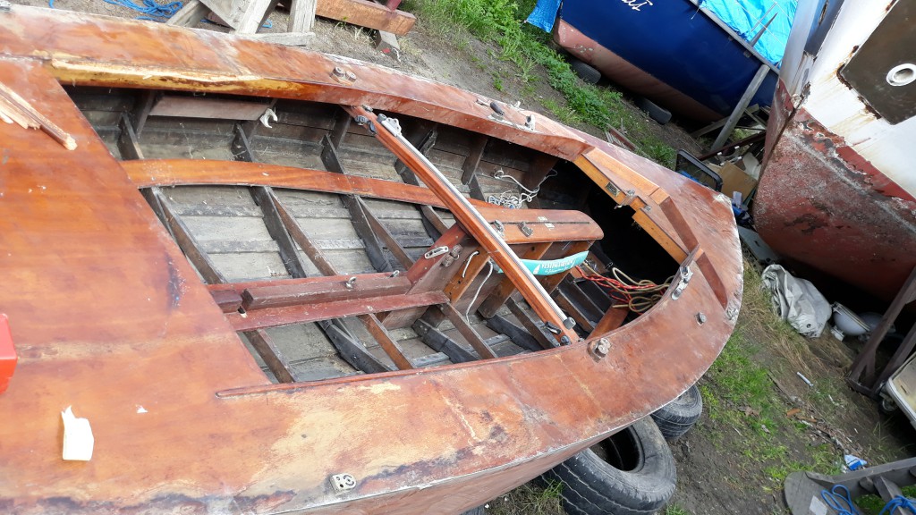

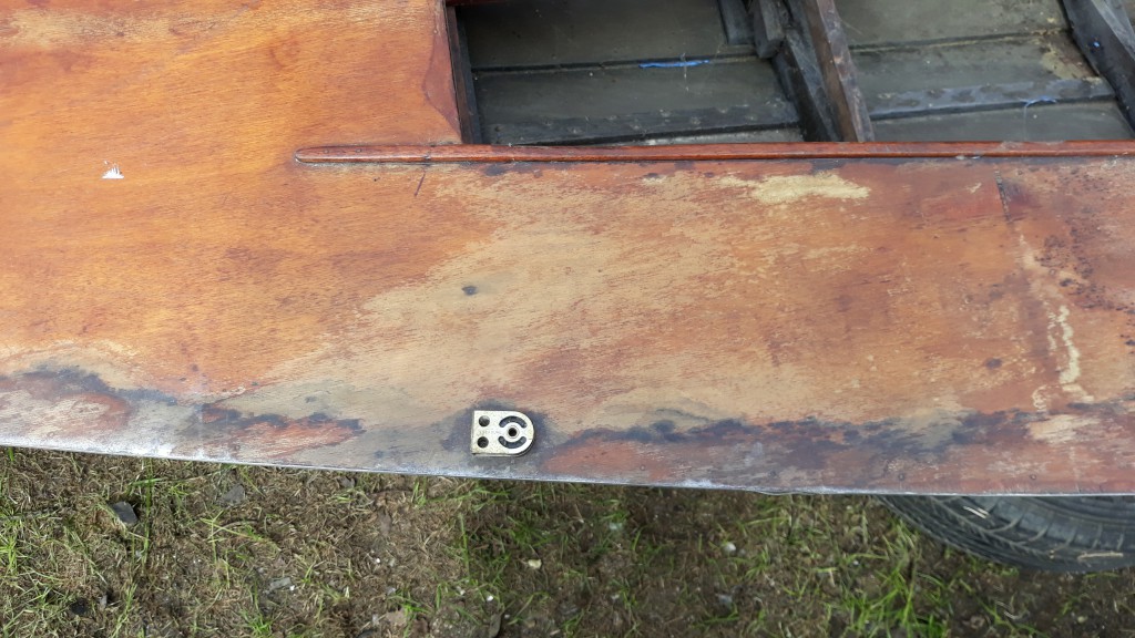

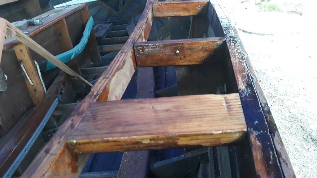

1 maja.
Zdejmowanie pokładu. Już dawno postanowiłem, że skoro są warunki ( lokalowe, techniczne, pomoc fachowca jeśli chodzi o wiedzę,) to robie pokład. Zresztą po kilku latach leżenia , sklejka wyglądała słabo. Bardzo słabo. Krawędzie pokładu przy burtach były rozwarstwione i miejscami zbutwiałe. Zdejmuję pokład, sprawdzam stan pokładników, wzdłużników, Ew. naprawiam i kładziemy nowy arkusz sklejki. Plan jest taki, żeby go z wierzchu oblaminować jedną warstwą cienkiej tkaniny takiej jak na burcie – 80g.
Okucia odkręcone – już po raz drugi – pierwszy raz to robiłem przy pierwszym remoncie. Pokład został zerwany, listwa zrębnicy kokpitu bardzo słaba, jeden pokładnik wyłamany. Ogólne sprzątanie i porządkowanie wnętrza gdy ma się dojście z góry, dlatego roboty sporo.

Jak pewnie zauważyłeś sklejka gnije od burt. Woda spływa po pokładzie i zatrzymuje się (niezdecydowana) czy kapać czy wsiąkać. Zwykle krawędzie są niezabezpieczone wiec ma gdzie wsiąkać.
Potem będą jeszcze dziury na listwy odbojowe i tamtędy też wsiąka , ale już w deski burt.
Laminowanie pokładu moim zdaniem nie jest potrzebne: bardziej dbał bym o te wymienione wyżej detale. Poza tym pokład widać i zawsze można zapobiegać.
PostNapisane: 15 maja 2018, o 08:47
Posty: 908
Lokalizacja: Warszawa, Gdańsk
Podziękował : 91
Otrzymał podziękowań: 637
Uprawnienia żeglarskie: s.j.
Cześć, sklejka gniła bo łódka leżała 4 lata pod przykryciem ( niestety dość szczelnym) do góry dnem. I woda spływająca po burcie zatrzymywała się na listwach odbojowych. Nie miała jak skapać...
Teraz już tak nie będzie. Po zdjęciu pokładu krawędzie burt oczyściłem i nasączyłem mocno rozcieńczonym Epinoxem Woodprimer 12. Zresztą większość pokładników, wzdłużników została tym potraktowana.
Będzie nowy pokład, nowe listwy odbojowe i będzie dobrze;)

3 maja.
Szlifowanie wszystkich listew pokładu. Ale to fajna robota. Konkretna. Wreszcie coś budujemy. Wszystkie listwy, pokładniki, wzdłużniki nasączyłem Epinox 12 Woodprimer. Zalecany jako podkład gruntujący do drewna. Bardzo głęboko wnika w drewno, scala je mocno i zamyka pory . Marcin ( szkutnik) już to testował i mówi że dobre. Zrobiłem mieszaninę, wziąłem pędzel. Marcin polecił żeby dolać dużo rozcieńczalnika - żeby było rzadkie i weszło w drewno jak najgłębiej. Nawet jeśli będzie dłużej żelowało, to nam zależy żeby drewno to piło. I faktycznie wchodziło. Niektóre elementy pokrywałem tym roztworem 10-15 razy zanim przestało wsiąkać. Całość malowania zajęła ponad 2 godziny. Pod koniec marzyłem żeby się skończył już ten roztwór, bo mi się plecy nie już nie odginały.
