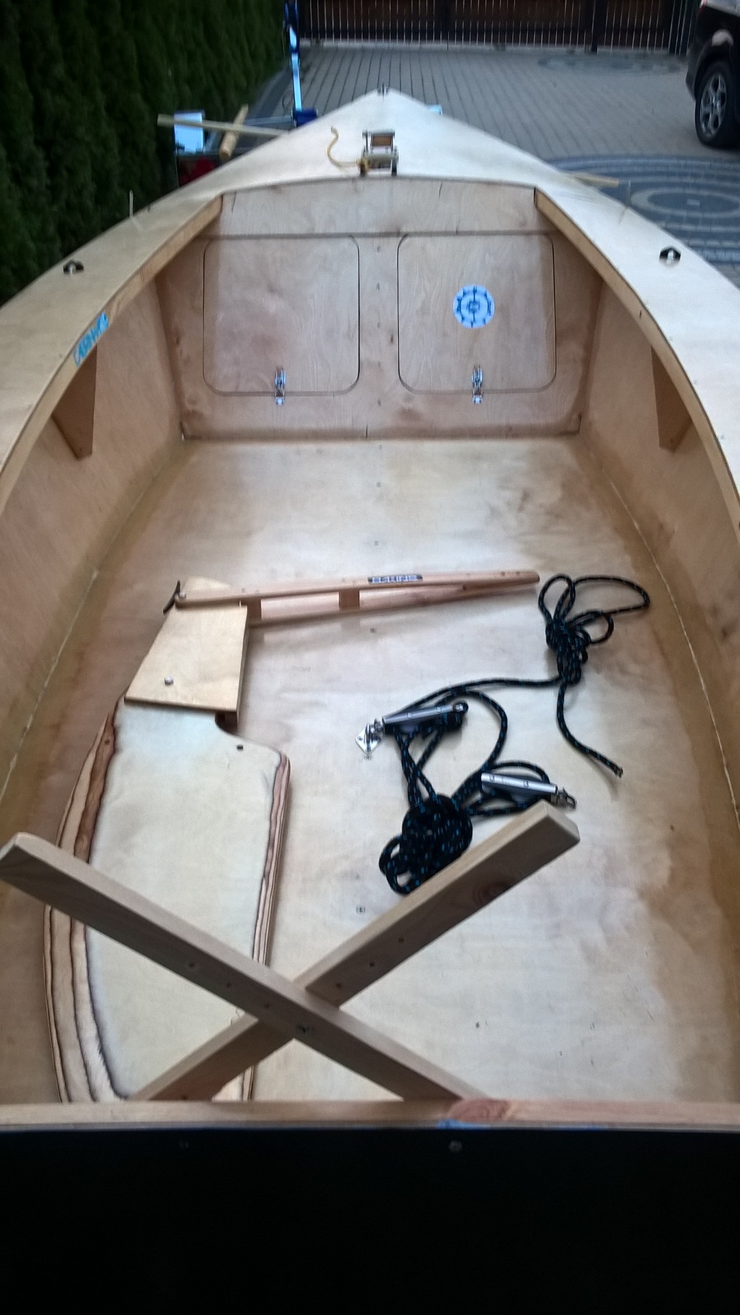

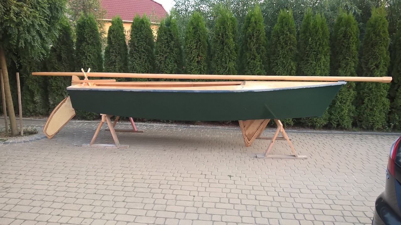

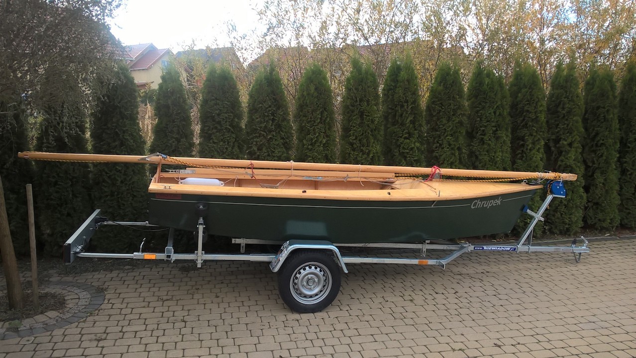

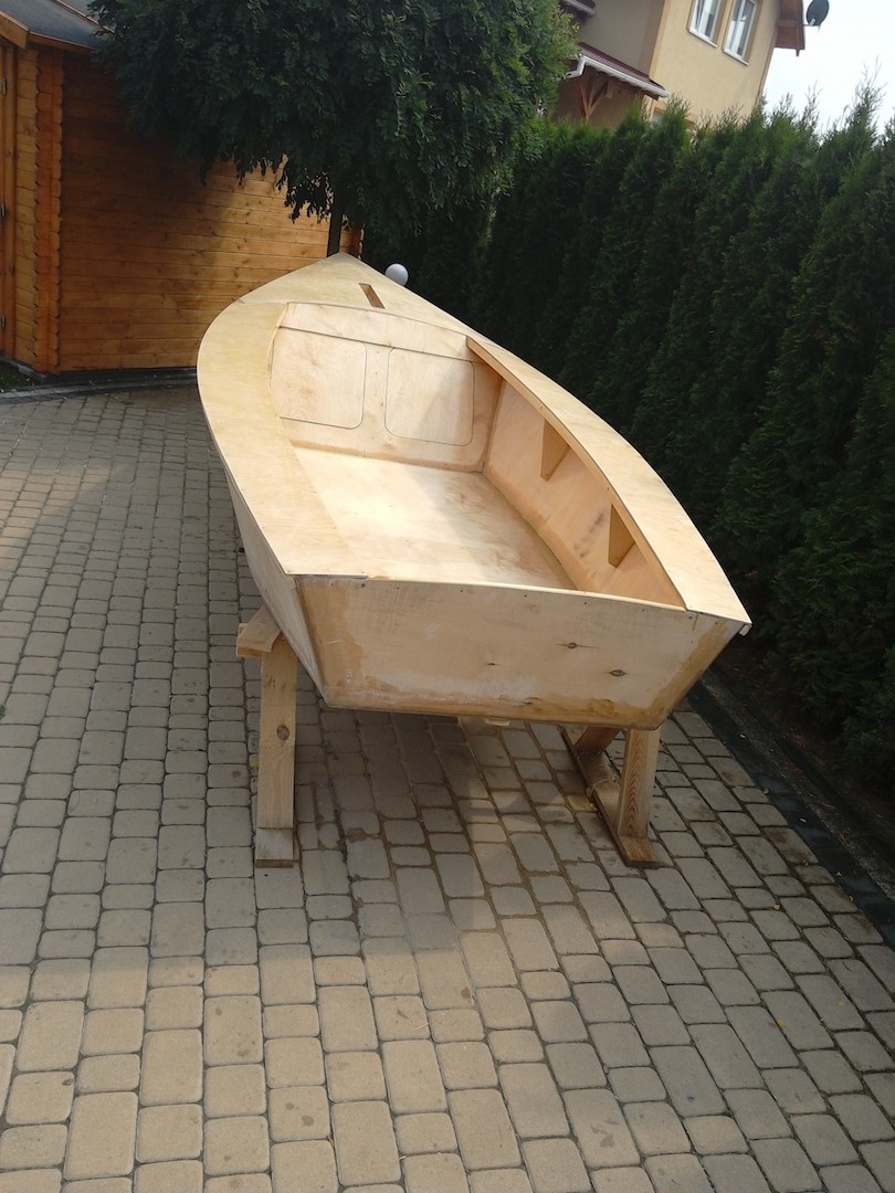

Witam,
Poniżej kilka zdjęć z budowy dobrze znanej konstrukcji - Pasja 400.
Żaglówka została zbudowana w 2015 roku w około 4-5 miesięcy.
Nie ustrzegłem się oczywiście błędów. Dość powiedzieć, że mając kupiony projekt i żagle
nie wiedziałem jeszcze co to laminat epoksydowo - szklany. Efekt końcowy nie jest jednak aż tak zły :)
Łódeczka już opływana przez 4 sezony na różnych akwenach. Póki co trzyma się dzielnie.
Dużo jest przy niej pracy związanej z odnawianiem powłoki lakierniczej co sezon, do wymiany już listwy odbojowe (położyłem zbyt mało warstw lakieru).
Z ciekawostek - założony jest lazy jack (DIY na wzór harkena)
oraz uchwyty na fały (DIY na wzór burtona)
W planach pełzacze grota i sprowadzenie fałów do kokpitu - tak by obsługiwać
mogła wszystko 1 osoba

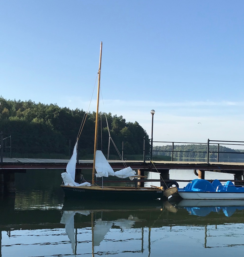

Lazy jack
W projekcie nie ma topenanty, więc grot z bomem lądował zawsze w kokpicie.
Zamiast topenanty postanowiłem wykonać prostego lazy jacka.
Rozwiązuje dwa problemy. utrzymuje bom na żądanej wysokości , no i grot ma swoje miejsce po złożeniu. wcześniej wszystko lądowało w kokpicie (lub w wodzie przy mocnym wietrze)
Inspiracja przyszła z you tube: Harken 253 lazy jack
Komfort pływania zdecydowanie się poprawił.
Stawiając grota potrafi zaplatać się czasami druga listwa ( w przyszłym sezonie przesunę nieznacznie punkty mocowania).
Zrzucanie grota jest bezproblemowe

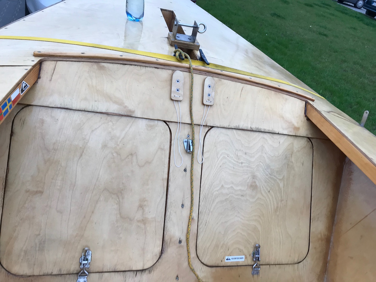

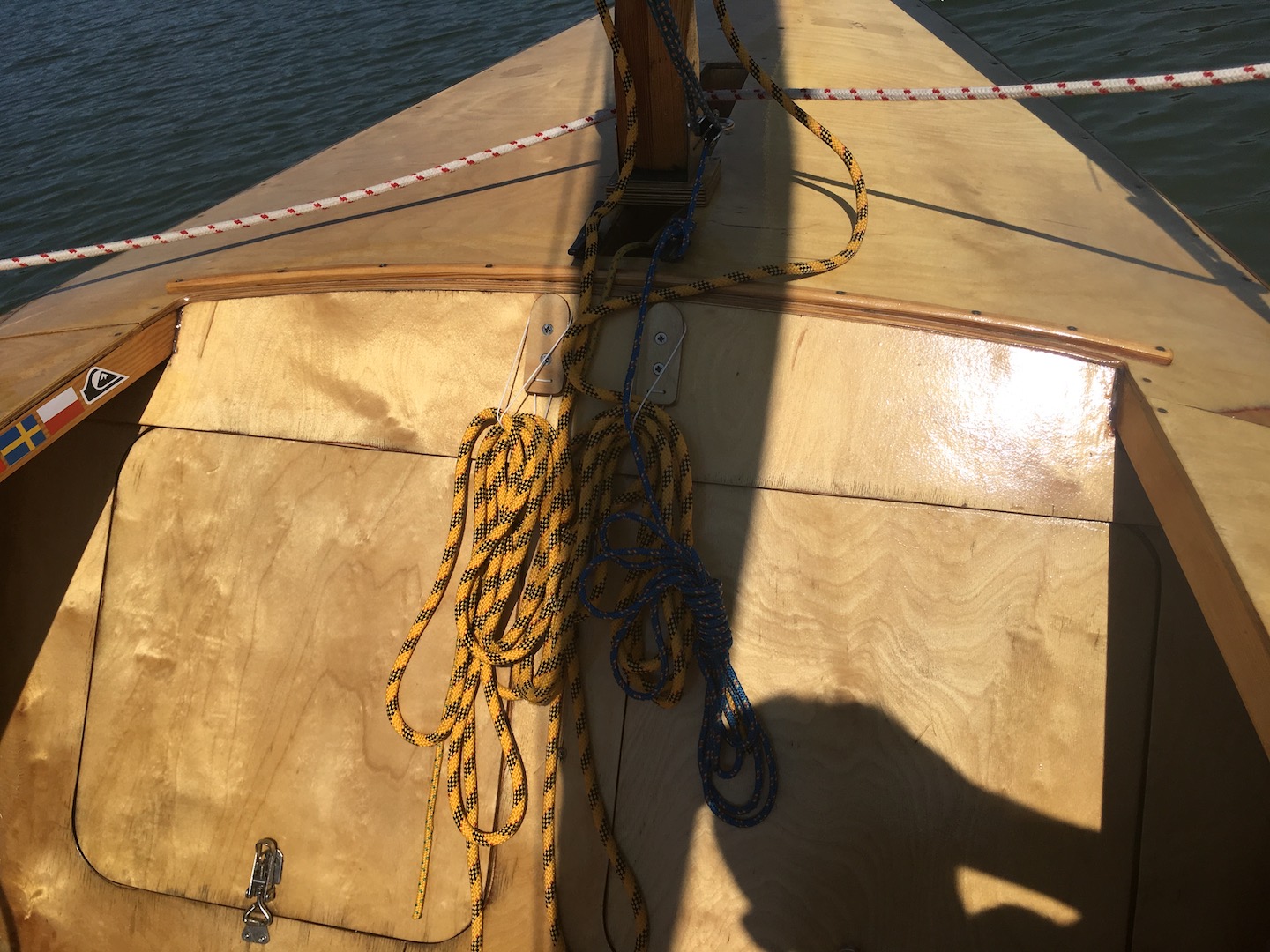

Uchwyt na fały/wieszak na liny.
Początkowo chciałem kupić kieszenie na fały - zasłaniałyby jednak klapy forpiku i utrudniały otwieranie. Poza tym nie bardzo pasują do drewnianego "jachtu".
Znalazłem take oto wieszaki firmy barton:
uchwyt-liny-bialy-pair.jpg [ 14.09 KiB | Przeglądane 10656 razy ]
UCHWYT-WIESZAK-na-Liny-Faly-BARTON-2-sztuki.jpeg [ 16.96 KiB | Przeglądane 10656 razy ]
Postanowiłem wykonać podobne ze sklejki - tak by pasowały stylem do łódki.
4 wkręty, juzing i sklejka. Trzykrotnie lakierowane przed montażem
Supełki juzingu ukryte są w otworach. Może kształtem nie najpiękniejsze, ale bardzo funkcjonalne i mimo wszystko wyglądają lepiej niż np. niebieskie kieszenie. Porządek na tak małej łajbie to podstawa.

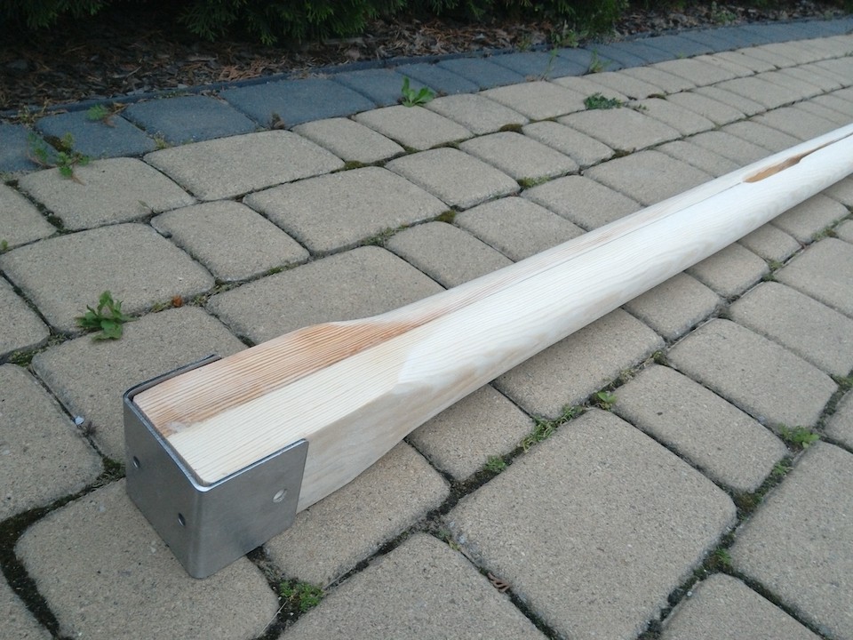

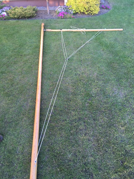

Aktualnie poprawić chcę obciągacz bomu oraz zamontować przedłużasz rumpla steru.
Będę wdzięczny za propozycje wykonania prostego obciągacza bomu.
1. Obciągacz bomu można kupić za około 350 PLN nowy, jednak chętnie wykonał bym sam coś budżetowego.
2. Przedłużacz rumpla oczywiście drewniany. Zastanawiam się tylko nad przegubem.
Zainspirował mnie Marian Strzelecki - lina i trzy supły (dół, góra i pomiędzy rumplem a przedłużką). Pytanie czy ktoś z Was robił podobnie? jakiej grubości linę zastosować no i jakie węzły?
Poniżej jedyne zdjęcie rumpla, które znalazłem
WP_20150807_20_35_49_Pro.jpg [ 415.62 KiB | Przeglądane 10603 razy ]
 Tytuł: Re: Pasja 400
PostNapisane: 5 paź 2019, o 11:53
Posty: 17783
Podziękował : 4561
Otrzymał podziękowań: 4312
Na BETH mam pionowy otwór w rumplu i przedłużaczu, a węzły tylko dwa - pod rumplem i nad przedłużaczem. Trzeba to zrobić z dłuższej linki i zarobić końcówki po wyregulowaniu odstępu pomiedzy nimi. Działa.
W GIS-ie trochę inaczej, bo muszę zdejmować przedłużacz podczas demontażu steru. Czyli dwa otwory ale jeden węzeł nad przedłużaczem, linka dłuższa, a na rumplu mała knaga.
Węzły to ósemki, linka 4-5mm.

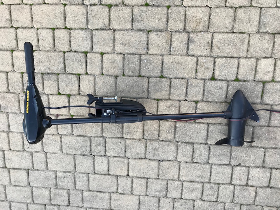

IMG_3284.jpg [ 308.21 KiB | Przeglądane 10174 razy ]
no to silnik jest :) na razie tylko 34 lbs...
cel: jak flauta spłynąć do brzegu, czasami poranne/wieczorne spacery
teraz pytane jak go zamontować. czy do pawęży czy robić pantograf.
tak, aby nie przeszkadzał jak będziemy pływać na żaglach.
Na akumulator chcę zrobić skrzynkę, która jednocześnie będzie siedziskiem
jak będziemy z synem ryby łowić... czy to bezpieczne, tj. skrzynka ze sklejki dla akumulatora?

PostNapisane: 14 paź 2019, o 19:09
Posty: 17783
Podziękował : 4561
Przymierzyłbym do pawęży, a jeśliby pasował, to po co dodawać pantograf? Najwyżej jakieś wzmocnienie i już.
Sam chcialbym, do GISa, tyle że tam potrzebna raczej długa kolumna.
Aha, silniczek jest tak mały i raczej lekki, że łatwo chyba go zdjąć i zasztauować w łódce?
Za ten post autor robhosailor otrzymał podziękowanie od: pasja 400

Dołączył(a): 29 wrz 2019, o 19:54
Posty: 24
Podziękował : 10
Otrzymał podziękowań: 11
nie mam na razie dostępu do łodzi...
niestety przez półpokłady na szerokość nie jest najlepiej...
po podniesieniu manetka będzie wysoko i raczej bom w nią nie uderzy.
zastanawia mnie jednak zakres pracy rumpla i wygoda sternika (choć po montażu przedłużki rumpla tu nie będzie problemu...)

PostNapisane: 14 paź 2019, o 19:26
Posty: 17783
Podziękował : 4561
Przymierzysz i będziesz wiedział. A im mniej, tym lepiej. :)
