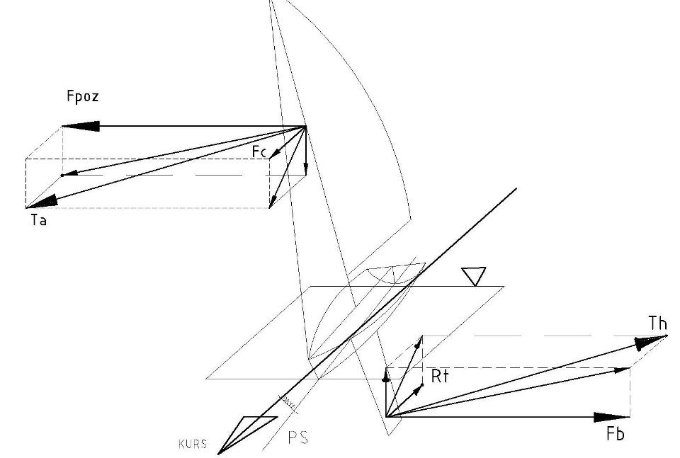

czo? no chyba jest jakis wyznacznik, no chyba ze wszystko na oko?
przecież zadnej glupoty nie napisalem, miecz z naporem wody plus moment balastu wzgledem osi obrotu jachtu na wodzie mają przeciwdzialać max sile napierajacej na żagiel, chyba stosunkowo łatwo to wyznaczyć mając powierchnię miecza i zagla wyznaczymy mase balastu.
skoro w kilku watkach czytalem o ksztalcie kadluba i jego wplywu na dynamikę plywania, to takie elementy jak max przechył pod naporem to raczej betka ...
pozdrawiam Bartosz

w cadzie rysuje sie szybko i zrozumiale, wiec z rysunku od razu wszyscy zajarzyli o co pytam, niz gdybym to nabazgrał w paintcie, cad znowuż solid worksem nie jest, więc mozna stwierdzic ze jest to podstawowe narzedzie do szkicowania.
Najpierw trzeba co nieco wiedzieć na temat tego co się szkicuje:
Za dyszowe działanie foka w linku który zamieszczę niżej nie odpowiadam, ale reszta jest wytłumaczona jako tako:
http://www.zss1.tarnobrzeg.pl/new/images/stories/pdf/teoria_zegolowania_1_2.pdf
Za ten post autor Marian J. otrzymał podziękowanie od: bartuss1nowy
zamiast przedstawić błędy w rozumowaniu i naprowadzic na wlasciwy tok myslenia
To ja spróbuję. Te strzałki na Twoim rysunku przy mieczu powinny być skierowane w odwrotną stronę. Na żagle działa siła wiatru która powoduje powstanie siły aerodynamicznej. Wielkość tej siły zależy od kąta pod jakim wiatr wieje i zależna jest od profilu żagla. Ta siła dzieli się umownie na dwie siły. Jedna siła jest skierowana wzdłuż osi podłużnej jachtu i powoduje jego ruch do przodu a druga usiłuje zepchnąć jacht z kursu w którym skierowany jest dziób jachtu wywołując dryf. To co Ty narysowałeś obrazuje składową siły spychającej jacht z kursu. Tej sile przeciwdziała się opór miecza zanurzonego w wodzie. Stąd te strzałki na mieczu jak napisałem wcześniej powinny być skierowane odwrotnie. W ten sposób powstaje moment przechylający z tak występującej pary sił. Momentowi przechylającemu od wiatru przeciwdziała moment prostujący od pary sił siły ciężkości jachtu i przemieszczającemu się w trakcie przechyłu w bok położeniu środka wyporu zanurzonej części jachtu. Resztę doczytaj pod tym linkiem który zamieściłem.
Za ten post autor Marian J. otrzymał podziękowania - 2: bartuss1nowy, Marian Strzelecki
Nie dwie a trzy.
popatrz w ten podręcznik podeslany prze kol Mariana
Nie muszę, mam dużo większą wiedzę na te tematy, niż podręczniki "amatorów" obarczone poważnymi błędami. O stateczności jachtów na tym i innych forach napisałem bardzo dużo i kolejnym "bzduropisaczom" nie będę powtarzał ciągle tego samego.

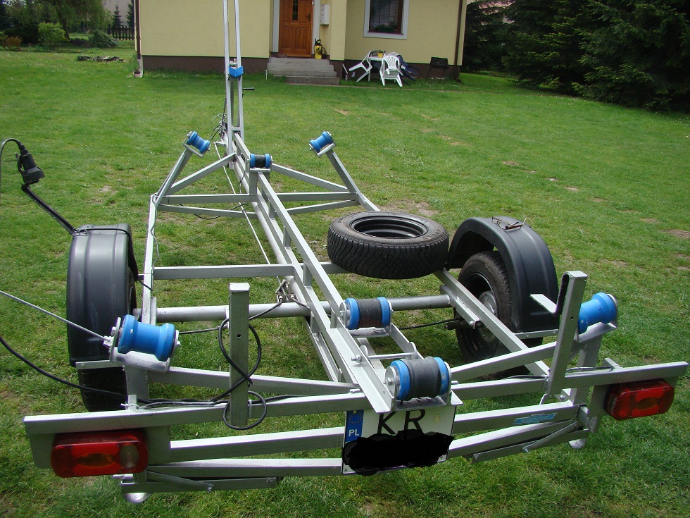

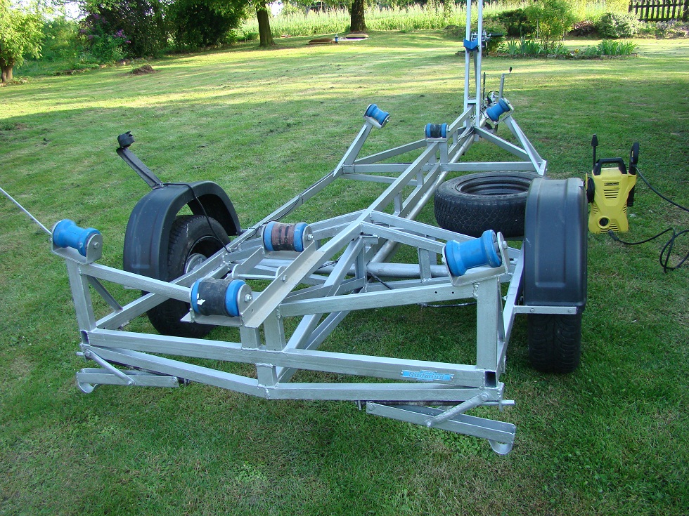

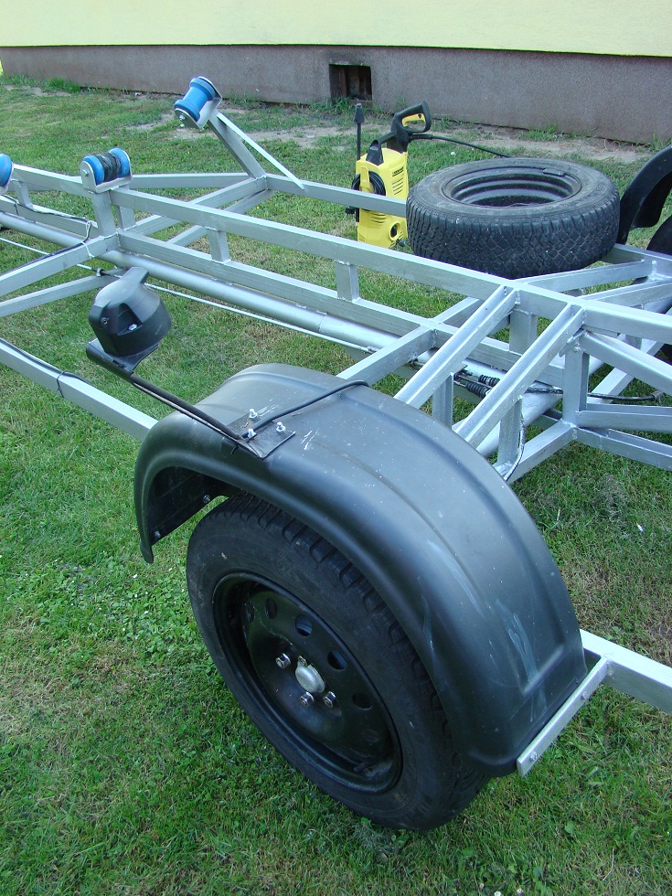

To jeszcze o kilku modyfikacjach w mojej przyczepie . Tylna belka jest oddalona od końca przyczepy o 2 metry , więc typowe wysuwane mocowanie odpada. Dlatego dospawałem łapy od środka wyklejone gumą , które zaciska się na pawęży i do tego 2 śruby zabezpieczające , co umożliwia szybki demontaż. Od doły belki 2 krótkie prowadnice , które tak jak standardowo wsuwa się z tyłu przyczepy i można ją wykorzystać do przewozu długiego ładunku . Z tyłu przyczepy dospawane 2 łapy używane w przyczepach kempingowych . Umożliwiają unieruchomienie przyczepy przy taklowaniu , oraz trzymanie kół nad ziemią poza sezonem . Kolejna rzecz , to zamocowanie gniazda rozdzielającego instalację na wysięgniku nad nadkolami . Dzięki temu można całymi kołami wjechać do wody , co bardzo ułatwia slip.
DSC04597.JPG [ 394.23 KiB | Przeglądane 6057 razy ]
DSC04596.JPG [ 447.63 KiB | Przeglądane 6057 razy ]
DSC03623.JPG [ 377.25 KiB | Przeglądane 6057 razy ]
PostNapisane: 5 cze 2016, o 21:52
Posty: 1446
Podziękował : 546
Otrzymał podziękowań: 655
"No, ładne cacko". Troszeczkę rolek mało i małej średnicy. Mogą "wygniatać" dno na dziurawych drogach.
