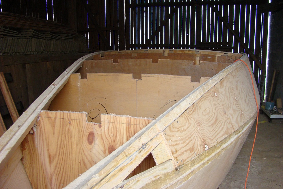

PostNapisane: 13 lis 2012, o 19:00
Posty: 1149
Podziękował : 244
Otrzymał podziękowań: 449
Jak wcześniej wspomniałem trochę się pochorowałem , więc kolejny weekend stracony , choć nie tak do końca . Poszyłem sklejką drugą stronę kabiny , więc mogłem usunąć dolne części wręg roboczych . Hurra , pierwszy raz jestem w kabinie !!!!!! Właśnie po to robi się wręgi robocze dzielone , aby móc po poszyciu pokładu bez problemu usunąć ich drugą część przez zejściówkę . Jeśli chodzi o konstrukcję nośną pokładu , to mam wstępny projekt i rozplanowałem sobie położenie wzdłużników . Muszę też dociąć wręgi robocze pod pokładniki , bo zrobiłem je wg. linii teoretycznych
DSC09931.JPG [ 243.08 KiB | Przeglądane 7730 razy ]
DSC09929.JPG [ 241.11 KiB | Przeglądane 7730 razy ]

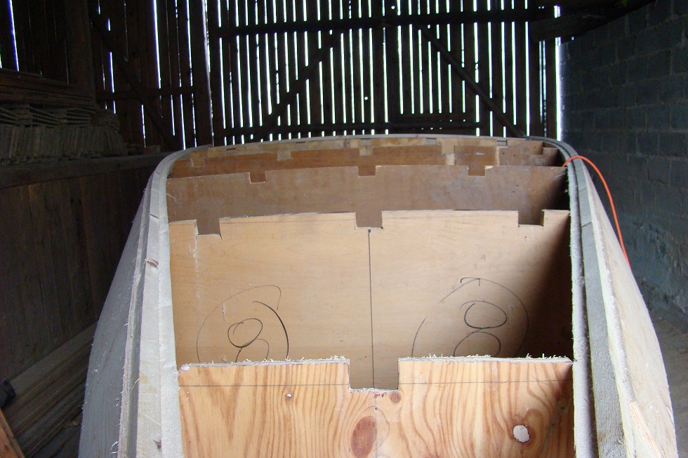

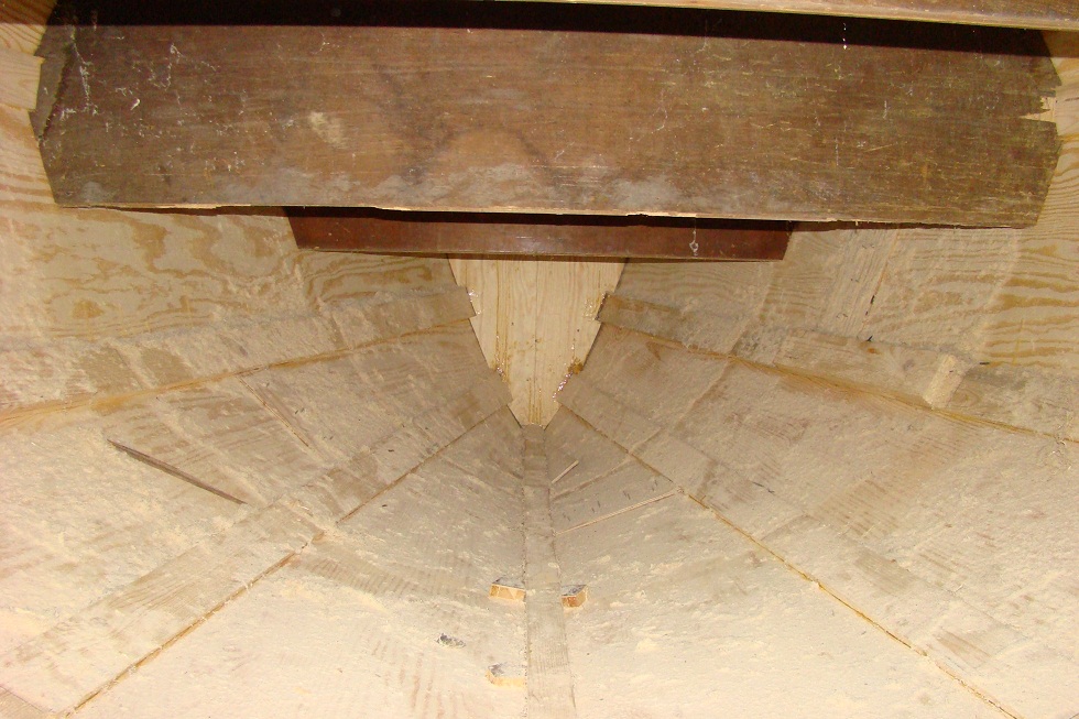

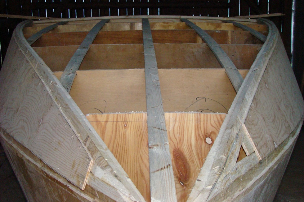

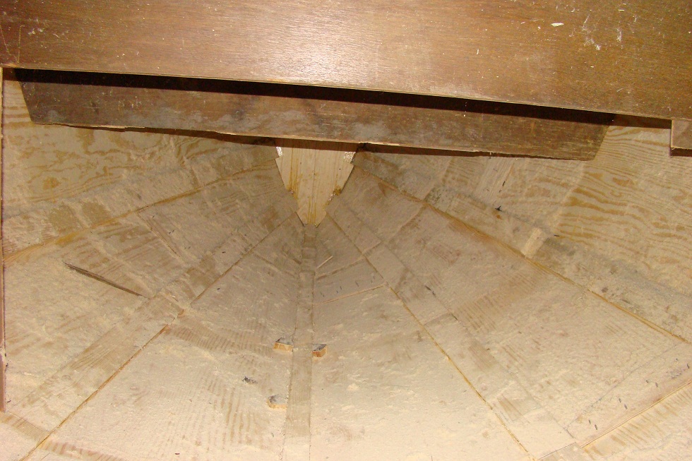

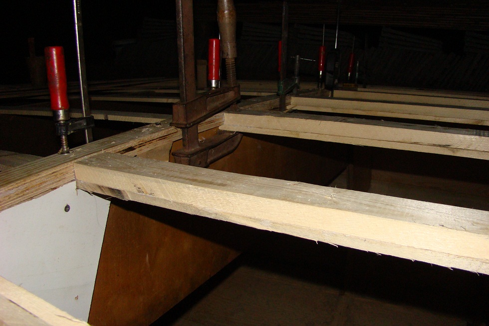

Wreszcie trochę podłubałem przy łódce . Okazuje się , że budowa konstrukcji nośnej pokładu jest dość pracochłonna . Sporo elementów które trzeba docinać i ustawiać w kilku płaszczyznach . Przede wszystkim trzeba wystrugać i dociąć trochę listew i paski sklejki na pokładniki . We wręgach trzeba wyciąć gniazda na wzdłużniki , oraz zmniejszyć wręgi o grubość pokładników .
DSC09938.JPG [ 229.04 KiB | Przeglądane 7462 razy ]
Komentarz: Pierwsza wręga stała bez zmian . kolejne wręgi robocze , trzeba łuk pokładu zmniejszyć o 20 mm (grubość pokładników)
DSC09936.JPG [ 246.68 KiB | Przeglądane 7462 razy ]

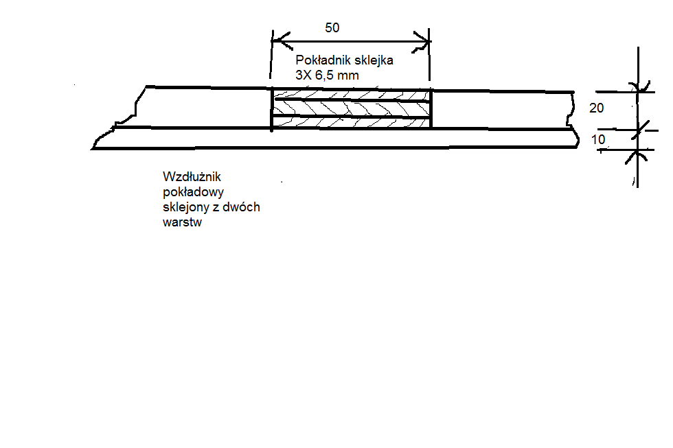

Komentarz: Mocowanie do tylnej ściany kabiny
DSC09954.JPG [ 237.89 KiB | Przeglądane 7231 razy ]
Komentarz: Pierwsza listwa wzdłużników w gniazdach wręg
DSC09952.JPG [ 231.73 KiB | Przeglądane 7231 razy ]
Pokładnik + wzdłużnik.png [ 19.05 KiB | Przeglądane 7231 razy ]

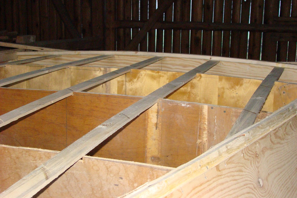

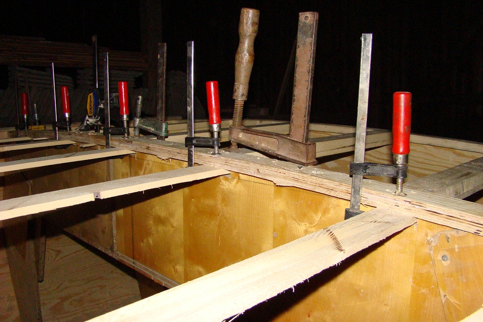

Położyłem 3 parę wzdłużników w rozstawie 300 mm , bo wzmocnienie szyn szotowych będą przebiegać trochę inaczej . Konsultuję kilka rzeczy z Wojtkiem i zgodnie z jego radą dołożę czwartą warstwę pokładników . Pasy sklejki na pokładniki wycięte ze ścinków . Zresztą dzięki szablonom na części poszycia można najlepiej rozplanować wykorzystanie arkuszy . Obecnie zostało mi tylko drobne ścinki. Zdążyłem zrobić pierwsze przymiarki pokładników i mam nadzieję że w ten weekend uda mi się trochę pokleić :-?
DSC09963.JPG [ 239.5 KiB | Przeglądane 7164 razy ]
Komentarz: Pierwsze przymiarki pokładników
DSC09961.JPG [ 218.22 KiB | Przeglądane 7164 razy ]
DSC09957.JPG [ 230.51 KiB | Przeglądane 7164 razy ]

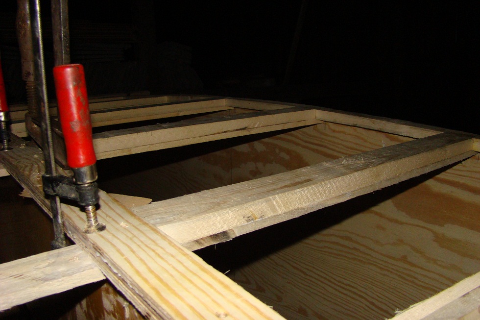

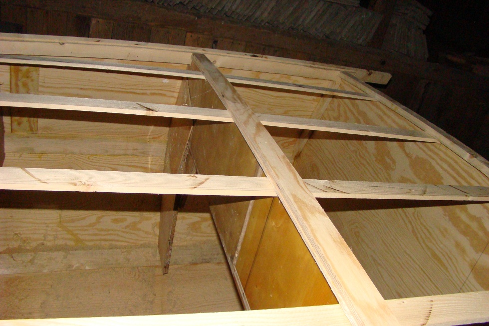

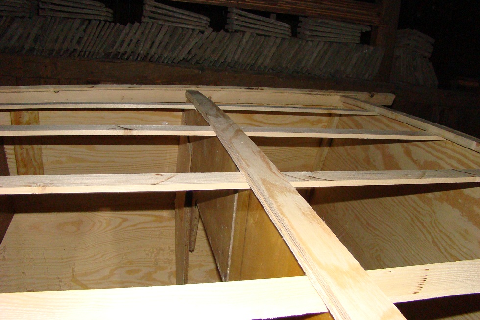

Udało mi się trochę podłubać , a nawet skleić :D . Pierwszy pokładnik i część wzdłużników sklejone .
DSC09973.JPG [ 189.22 KiB | Przeglądane 7058 razy ]
Komentarz: Sklejona część wzdłużników
DSC09971.JPG [ 190.58 KiB | Przeglądane 7058 razy ]
Komentarz: Sklejony pokładnik
DSC09970.JPG [ 246.37 KiB | Przeglądane 7058 razy ]

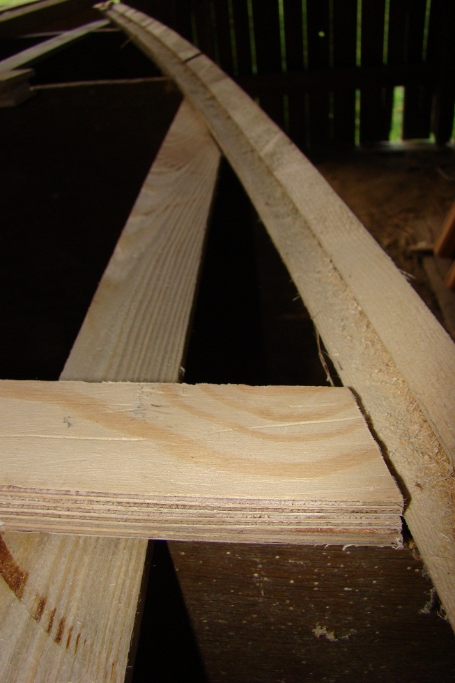

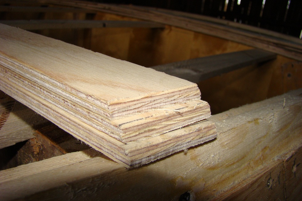

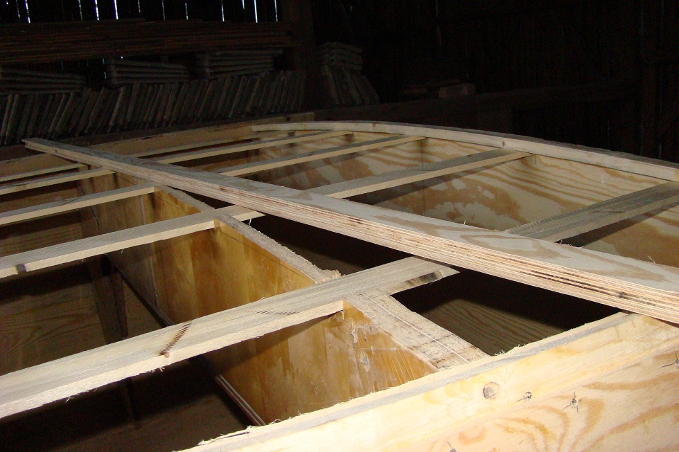

Muszę przyznać , że budowa konstrukcji nośnej pokładu jest dość pracochłonna . Dużo elementów , które często trzeba kształtować w 3 płaszczyznach .
Komentarz: Ukosowanie wzdłużników
DSC09968.JPG [ 175.91 KiB | Przeglądane 6972 razy ]
Komentarz: Ukosowanie pokładników
DSC09967.JPG [ 208.06 KiB | Przeglądane 6972 razy ]

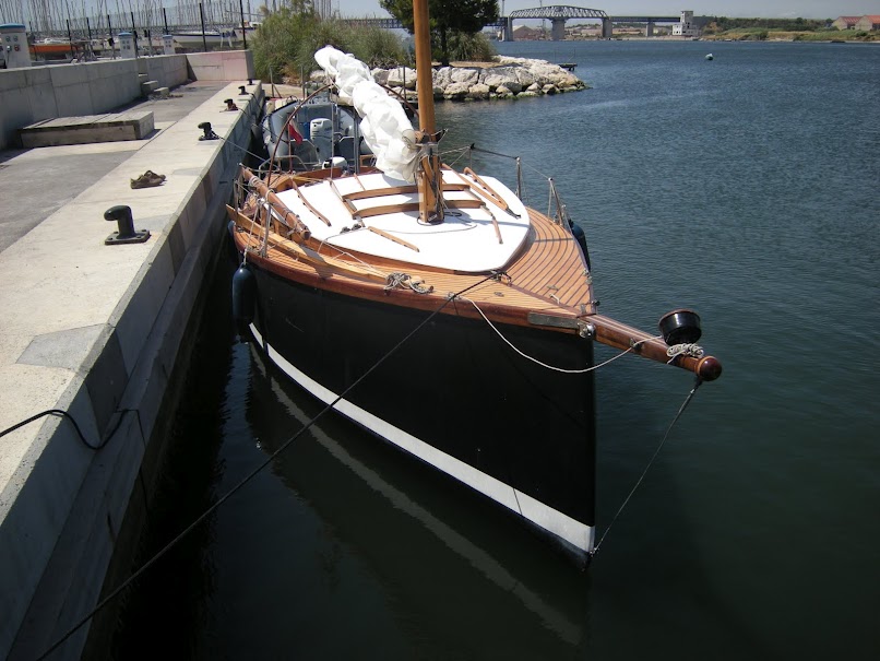

Z powodu spadających temperatur przy łódce pewnie już niewiele zrobię , ale trzeba planować kolejne prace . Przyszedł mi do głowy pewien pomysł i prosiłbym kolegów o opinię .Otóż budując łódkę z drewna jest pewną paranoją upodobnianie jej do typowej "mydelniczki". Tym bardziej , że będzie drewniana sztorc i suwklapa , no i maszt i bom z drewna (bo chcę się sprawdzić) . Myślę o pokryciu pokładu i siedzeń w kokpicie fornirem , aby zachować trochę klimatu oldtimerów . Tylko czy przy tej bryle łódki ma to sens , czy to będzie "kwiatek do kożucha" ?!
PostNapisane: 29 lis 2012, o 19:55
Podziękował : 491
Samym fornirem, efektu oldtime'ra nie uzyskasz. Ale jak staranie to zrobisz i dobierzesz odpowiednio kolory malowania reszty, efekt może być powalający.
Tu przykład mojego ideału drewniaczka:
ŁJ
Za ten post autor LukasJ otrzymał podziękowanie od: gurool
PostNapisane: 29 lis 2012, o 20:46
Posty: 1149
Podziękował : 244
Właśnie o to mi chodzi aby zaznaczyć ten klimat . Fornir z jednej strony jest nawiązaniem do oldtimerów , a z drugiej strony wydaje mi się łatwiejszy do położenia niż klasyczne klepki . Zastanawiam się tylko czy wykończenie drewnem nie gryzie się ze sportową bryłą łódki ?
PostNapisane: 29 lis 2012, o 21:14
Podziękował : 491
Jak będzie za dużo mahoniu, to będzie wyglądało dziwnie. Ale jak zrobisz biało-zielonego Shreka a'la Sztrandek z Lasek, to będzie podobnie. Tu potrzbna jest kwestia smaku - zobacz Gis'a Erraka biało-czarny i elegancki.
Jak bym robił, coś takiego jak twoja Sztrandusia sport kabinowa, to bym pomalował całość na biało i wszystkie elelementy zrobił z "mahoniu" - rumpel, suwklapa, gretingi, relingi i okna z mocno dymionego plexi.
Albo Catz Catza - z wrażenia szczęka opada... (szkoda że tak rzadko pokazuje swój jacht)
ŁJ
Za ten post autor LukasJ otrzymał podziękowanie od: kliwerek

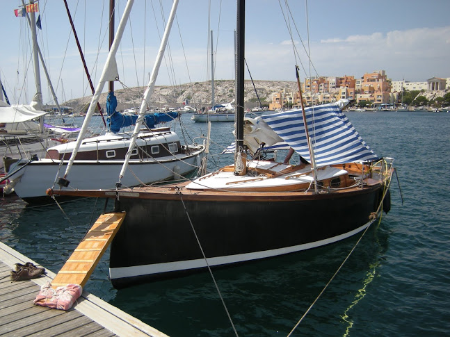

Catz się nie zmienia ale;
czy już obfotografowałeś część podwodną?
czy dalej będziesz nas trzymał w domysłach. :evil:
ps. nawet nie wiemy czy to czasem nie jest pełnomorska mieczówka :lol:
PostNapisane: 30 lis 2012, o 22:01
Posty: 10967
Podziękował : 1349
Otrzymał podziękowań: 2633
Wlasnie tak mi sie wydawalo, ze o czyms chyba zapomnialem.... :roll:
Oceaniczna, jesli juz, s'il vous plaît.... :evil:
