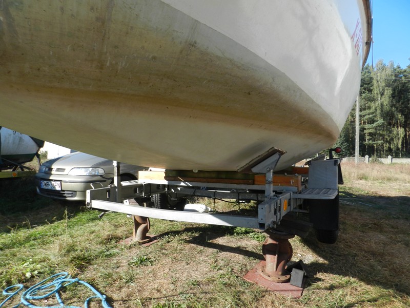

Biała farba przeciwporostowa Olivy po drugim sezonie od pomalowania na dnie mojego PIPa. Jacht zaraz po wyjęciu z wody zanim umyłem dno. Zanieczyszczenia są powyżej linii wodnej. Tak przy okazji to zastanawiam się czy w przyszłości nie zmienić koloru tej farby na inny tylko na razie nie mogę się zdecydować na jaki. W każdym razie to co zostało po tym sezonie starczy jeszcze na przyszły rok.

Dziękuję za zdjęcie.
Możesz napisać gdzie jacht pływał, na jakim akwenie ?
I jeszcze jedno pytanie - czy pamiętasz ile warstw farby antyporostowej położyłeś na kadłub ?

Oczywiście, dwa sezony nigdzie się nie ruszałem poza akwen jezior zbąszyńskich. Woda na tych jeziorach mocno "kwitnie". Na dno zużyłem dwie puszki tak, że w tej chwili nie pamiętam czy malowałem drugą warstwę czy tylko w niektórych miejscach poprawiałem dla lepszego pokrycia.

Biała ma to do siebie, że robi się nie estetyczna.

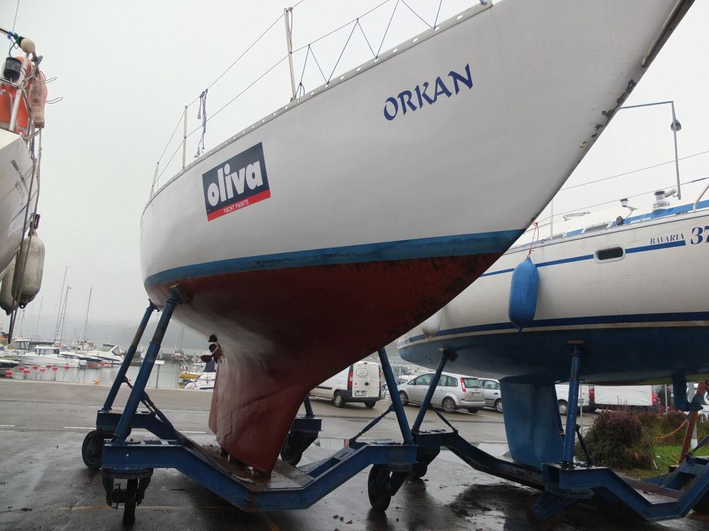

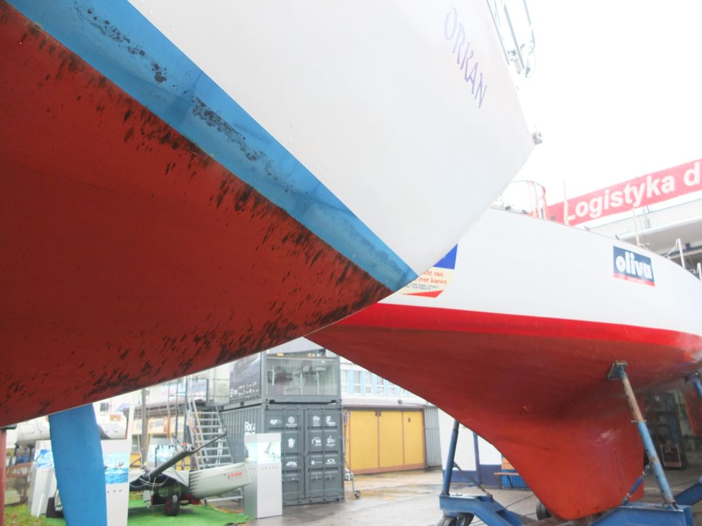

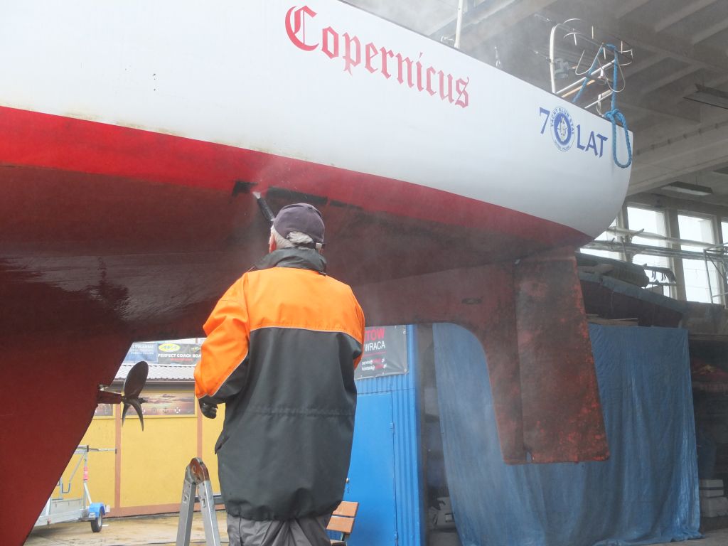

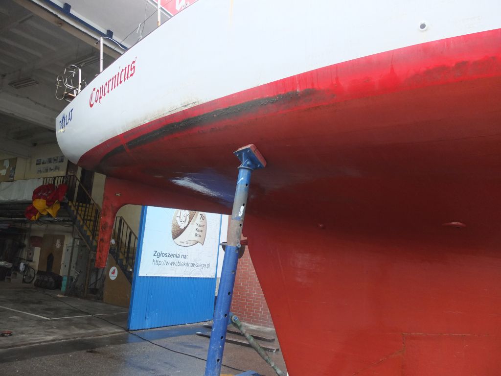

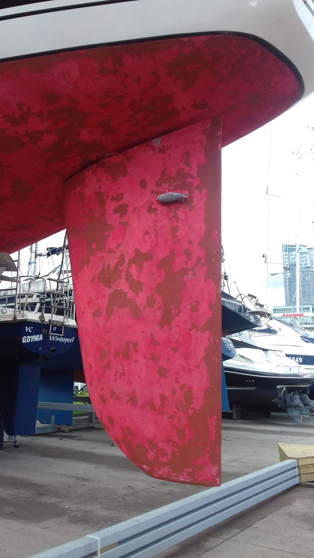

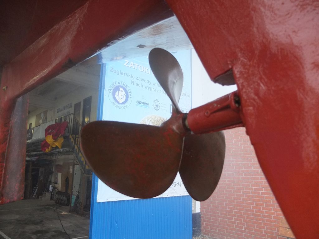

Kilka zdjęć jachtów Orkan i Copernicus z YK Stal, którymi opiekuje się Oliva.
Zdjęcia robione chwilę po wyciągnięciu z wody - we wtorek.

PostNapisane: 27 paź 2016, o 15:54
ten jasnoczerwony i niebieski pas oddzielający jaką farbą był malowany?
Z tego co wiem poliuretan Emapur Marina.

odpowiem tak na zdjęciu 030 jest pasek z farby niebieskiej .
Ten sam kolor lub bardzo podobny użył pewien klub żeglarski do malowania swoich łódek. Było to bardzo dawno temu. Nie byłoby w tym nic dziwnego gdyby nie to, że ta farba była załatwiana na lewo to jeszcze jej mieli od pyty lub wiecej :D W związku z tym pomalowali nią swoje łodki od kilów i mieczów do pokładu a nawet maszty,nie było to najgorsze ale tej farby zostało jeszcze tyle że pomalowali płoty , murki, rynny jednym słowem całe obejście :D także moje zdanie jest wypaczone podobnymi sytuacjami. :D Spojrzałem w necie na kolory emapuru to nie jest źle ale paru kolorów bym nie użył. Jak malowałem swoją łódkę to użyłem koloru ciemnoniebieskiego sea lina, również dlatego że pasował do starej farby.

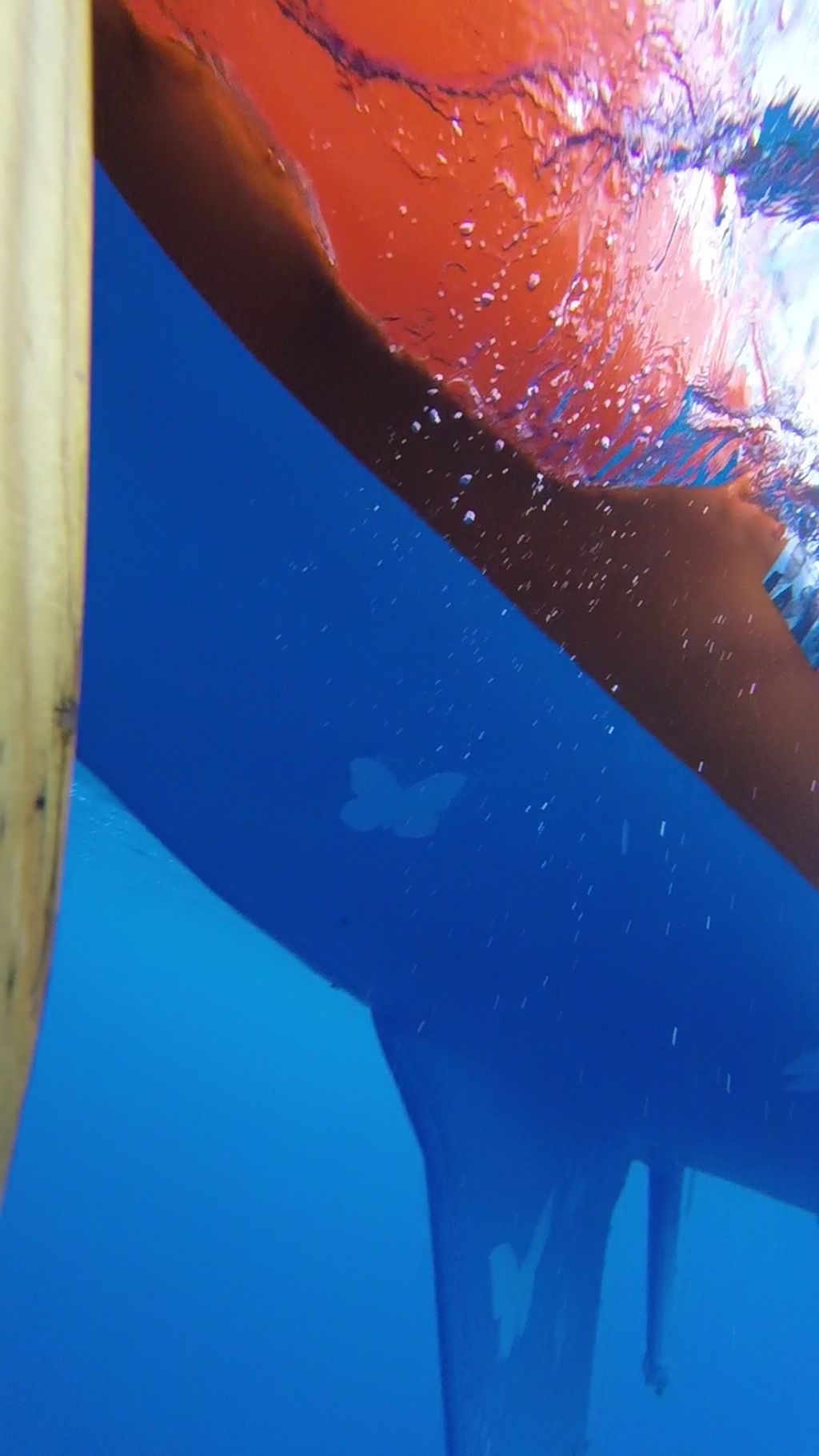

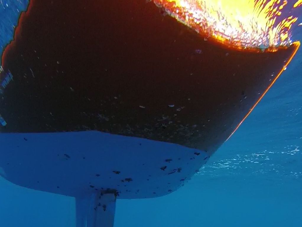

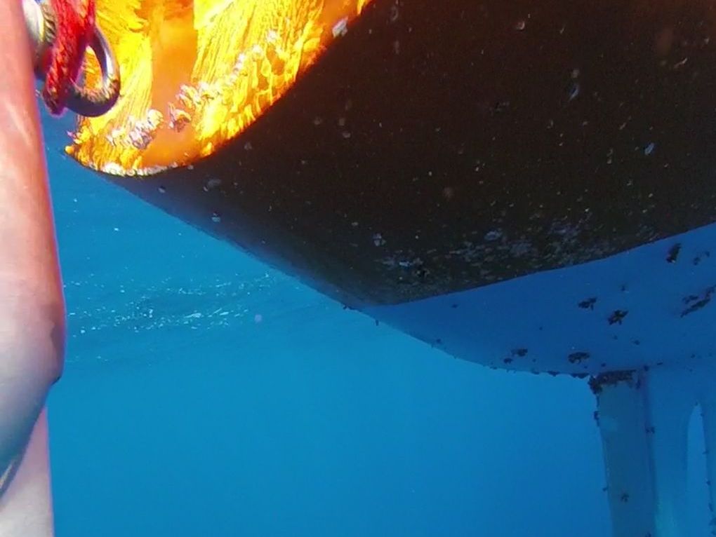

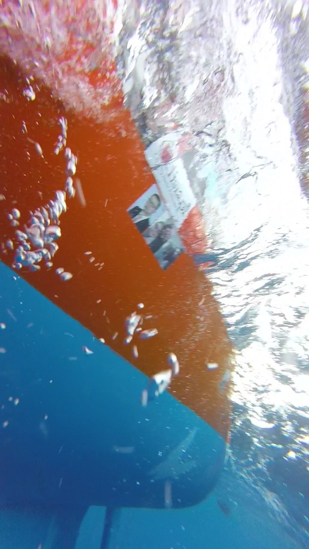

Porządkując uratowane z jachtu Perła materiały, Bartek Czarciński znalazł zdjęcia jakie robił na prośbę producenta farb Teknos-Oliva.
Załączone zdjęcia zostały zrobione już na południowej półkuli, po ok. 3 miesiącach rejsu.
Jako podkład została użyta farba epoksydowa Bosman 77 ( w sumie położono 4 warstwy), potem międzywarstwa Uniwin Optimal i dopiero potem antyfouling VSE. Poniżej linii wodnej był położony antyfouling VSE w kolorze niebieskim (było położonych w sumie 5 warstw tej farby). Było ich tak dużo, ponieważ rejs był planowany jako non stop dookoła świata. Miał trwać ok 1 roku. Ostatnie dwie warstwy były położone kilka tygodni przed wypłynięciem w rejs.

PostNapisane: 12 sty 2017, o 23:06
Posty: 2850
Podziękował : 445
A czerwony pasek przejściowy na linii wodnej poliuretanem tak jak w Copernicusie? Bo właśnie zastanawiałem się czy do swojej łódki nie dać na razie czerwonego paska przejściowego z farby przeciwporostowej a w przyszłości biel na dnie zastąpić innym kolorem być może też czerwonym.

Marian J. napisał(a):
Tak, jasny czerwony pas na Copernicusie pomiędzy burtą a częścią podwodną jest pomalowany Emapur Marina. W ten sposób zaznaczyli linię wodą jachtu. Trochę szeroki ten pas może się wydawać, a w przypadku mniejszej łódki można go zrobić węższym...albo co kto lubi. ;)
Tak ja to zrozumiałem. Ale zastanawiam się czy:
Chodzi mi o to czy zrobienie paska przejściowego z farby przeciwporostowej nie byłoby błędem w sztuce? Dla przypomnienia fotka dna mojej łódki na samej górze strony. Przy białym dnie pomalowałem je dość wysoko ponad linię wodną i w trakcie pływania denerwowało mnie, że ten fragment burty był zawsze najbardziej zabrudzony.
Rozumiem
Błędem w sztuce trudno to nazwać, ale nie jest to chyba najlepszy pomysł. Wynika to z tego że farba antyporostowa nie jest tak "gładka" jak poliuretan, i jej działanie na burcie ponad LW będzie się ograniczało właśnie do "zbierania brudów".
Poliuretan znacznie łatwiej będzie przetrzeć gąbką i zmyć te osady na LW.

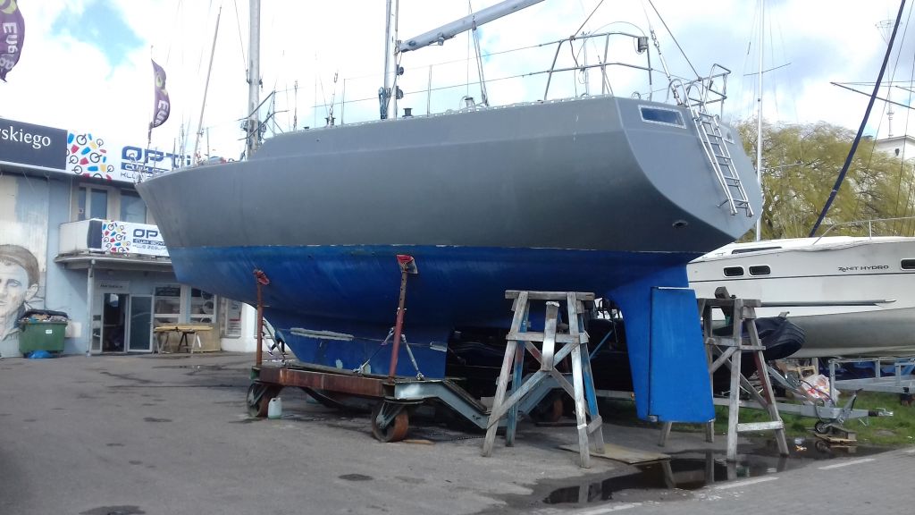

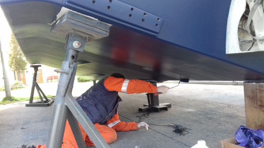

Korzystając z okazji pt. "przechodziliśmy akurat z tragarzami" udało mi się zrobić kilka zdjęć wiosennego gwaru "remontowego" w gdyńskiej marinie. Mimo że wiatr wywiewał farbę z kuwet, i temperatura mimo słonecznego nieba w granicach 8C, to prace trwają. Trochę jachtów na wodzie, inne na brzegu w różnym 'stanie" przygotowania do sezonu.
Andrzej
Komentarz: kładzenie farby przeciwporostowej.
4.jpg [ 91.79 KiB | Przeglądane 7657 razy ]
Komentarz: podkład epoksydowy położony na kadłubie powyżej LW. jedynie po charakterystycznym kształcie można rozpoznać co to za jacht. ;)
3.jpg [ 100.08 KiB | Przeglądane 7657 razy ]
Komentarz: tu widać że sporo roboty przed kolejnym sezonem...
2.jpg [ 202.5 KiB | Przeglądane 7657 razy ]
Komentarz: słońce świeci, ale wiatr aż huczy...
1.jpg [ 93.44 KiB | Przeglądane 7657 razy ]
