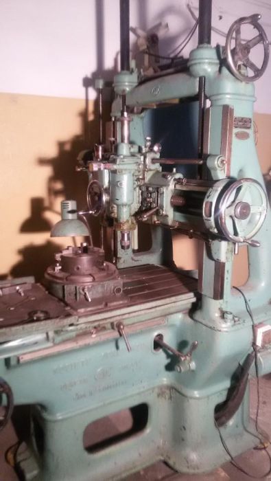

No dobra... Pokadziłem ;) A teraz Ty rusz makówką i mi powiedz...
Sprawa w tym, że chciałbym jakoś środki zainwestować, bo od tej ciągłej roboty jakimś cudem ich przybywa :lol: Sam nie wiem jak to się dzieje ;)
Zima niedługo a koleś sprzedaje takiego SIP-a jak na fotce...
Ceni sobie to cudo 4 tysie - tak, jak stoi ;) ( bez nijakich narzędzi SIPowskich rzecz jasna )
I teraz... Chciałbym mieć z tego pożytek taki:
Stół traserski, maszynę pomiarową i jakąś delikatną frezarkę co by sama sobie dziergała
w międzyczasie ;)
Oczywiście te skale i korby bym zostawił... Silniki krokowe dołączane jakimiś sprzęgłami itp... Cztery osie tylko... Tzn ten stół obrotowy też bym chciał napędzać...
I teraz pytanko. Za kolejne cztery tysie bym dał radę obskoczyć Twoim zdaniem ?
Tak pi razy oko ?
Sprawa się robi trochę ważna, więc proszę rzuć okiem i podumaj.
Parametry ma to mniej więcej takie:
Stół 500x700 ( to wymiary ale nie wiem ile chodzi ) Wysokość wrzeciona max 400...
( W wersji cnc blokował bym pewnie pinolę )
Moc napędu głównego tylko 2,2 kW...
Wiesz... Hydrooptik to nie jest, ale w mikrony można się tym zapędzać ;)
Mimo, ze przedwojenny ( 36 rok )

Jak przedwojenny to nie do zajechania, ja bym brał i za 4 kafle to jeszcze pewnie stargujesz.
Gdzie ty znajdujesz takie wynalazki.

Wakacje sie chyba skonczyły, bo jak wczesniej pies z kulawa nogą do mnie nie przylazł, to tera wszyscy na hura
Ten zabytek jest pewnikiem na śrubach trapezowych więc i pewnie luzy ma. O małych krokowcach bez przekładni chociażby pasowych i na jakimś kiepskim chinskim sterowanku zapomnij ze to będzie chodzić dokładnie. Wszelkie grzmoty tego typu ozywia się zwykle przy pomocy przełozenia 1:4 i momentu trzymającego 12 Nm, no i adekwatne sterowanko do tego, na sterach np M880 lub MAC2278 lub lepsze, może byc na lpt i calośc sterowana pod debianem - linux cnc. poniewaz tylko linux działa w trybie czasu rzeczywistego na kijowym taktowaniu do 25 kHz, no ale zawsze możesz sie pokusić o csmio po Lanie i na Machu, przy kernellu 125 Khz, wówczas jest rakieta, ale jesli mechanika kuleje, to taka rakieta nisko latająca ... :D

Ja już dawno zauważyłem, że potrafisz się pochylić nad tym co masz przed oczyma i ogarnąć. Szkoda, że tak mało się wypowiadasz na forum :(
Tak. Ona rzeczywiście jest nie do zajechania... Ale nie dlatego, że przedwojenna.
Gdzie znajduję takie wynalazki pytasz... One są wszędzie. Musisz tylko patrzeć i widzieć
to co masz przed oczyma... I słuchać co mówi większość. Ale robić musisz dokładnie odwrotnie ;)
No ale to już przecież wiesz...
Przykład.
Słuszna uwaga. Tu są rzeczywiście śruby trapezowe. A wszyscy wiemy, że na trapezowych luzy nawrotne są nie do uniknięcia przecież... W dodatku powiększają się one bardzo szybko. ( Podobnie z prowadnicami, wałkami napędowymi i właściwie
wszystkimi mechanizmami tego grzmota. )
I tak... Jeśli maszyna wyprodukowana została w 1936 i od tego czasu była używana, to
tam są już takie "lufty", ze "głowa mała" żeby to ogarnąć wyobraźnią. Logiczne - prawda ?
I wiesz co... Tak właśnie bym zaczynał rozmowę ze sprzedającym, żeby przejść do negocjacji cenowej. Jest tylko jeden niuans... Sprzedający pracował na tym SIPie :lol:
( Wolał bym jednak wyjść na poważnego klienta ;) )
No bo spróbujmy tak z drugiej strony looknąć na to. Co to w ogóle jest...
Stara szwajcarska koordynatka. A jak to pracuje ? Ano jeździmy wrzecionem z koordynaty na koordynatę i wiercimy sobie otworki.
A co jeśli pojawia się luz nawrotny na śrubach trapezowych ?
Ano to, że najeżdżając na piątą koordynatę mamy poważny błąd pozycjonowania.
A na dziesiątej koordynacie w ogóle nie trafiamy w wiercony detal :lol:
I to się dzieje nie po dwudziestu latach eksploatacji ale po tygodniach...
No ale przecież wszyscy wiemy, że luzy nawrotne na śrubach trapezowych są nie do uniknięcia przecież... I niech tak zostanie. Bo chciałbym jeszcze kilka obrabiarek tanio kupić ;)
Bartuss
Miałeś głową ruszyć ! Nie tą stroną ciała. Ty nie recenzuj przedwojennej myśli technicznej kolesi z Societe Genevoise w odniesieniu do produkcyjnych "rakiet".
Tylko powiedz mi czy kwota czterech tysi na napędy krokowe ( 4Nm ) i sterowniki jest realna...
( Przyjmujemy Linux CNC i taktowanie 25 kHz )

Korkowce 4 Nm i jakas elektronika do tego na LPT - koszt podałes taki graniczny w stylu może sie uda.
Jest na alledrogo gosciu z wawy z ksywą markcomp77 - robił mi rozne układy elektroniczne swego czasy, napisz, zapytaj czy zrobi elektronikę (na drutach bez szafki) w komplecie z takimi korkowcami, a jesli za mało to za ile, chinskich płytek gdzie wszystkie sterowniki są na jednym elemencie nie kupuj, to jest badziewie.
Zapomniałem dodać ze dzwoniąc do tegoz goscia nie nalezy sie zbytnio wdawać w gadkę, bo wyłozy całą teorie elektroniki zanim sie czegos dowiesz hehe

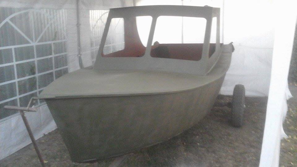

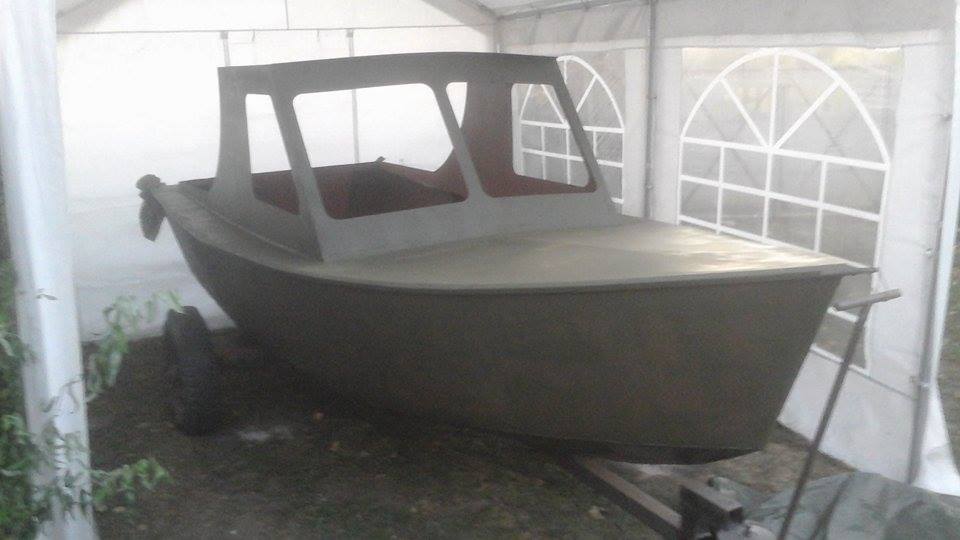

2 fotki na szybko tabletem, bo mi w aparacie bakterie zdechły.
utka zmalowana ciemnozielonym military cos tam, bede malował calość w camo
Niezbyt dobrze kryje, ale jak sie pociagnie te czarne paski to sie wszystko wymiesza
Machnij pas pod oknami na ciemnozielony, a górę na biało (jasno), trochę zgubi wysokość pakamery.
Mnie tam się Twój namiot podobuje... ;)

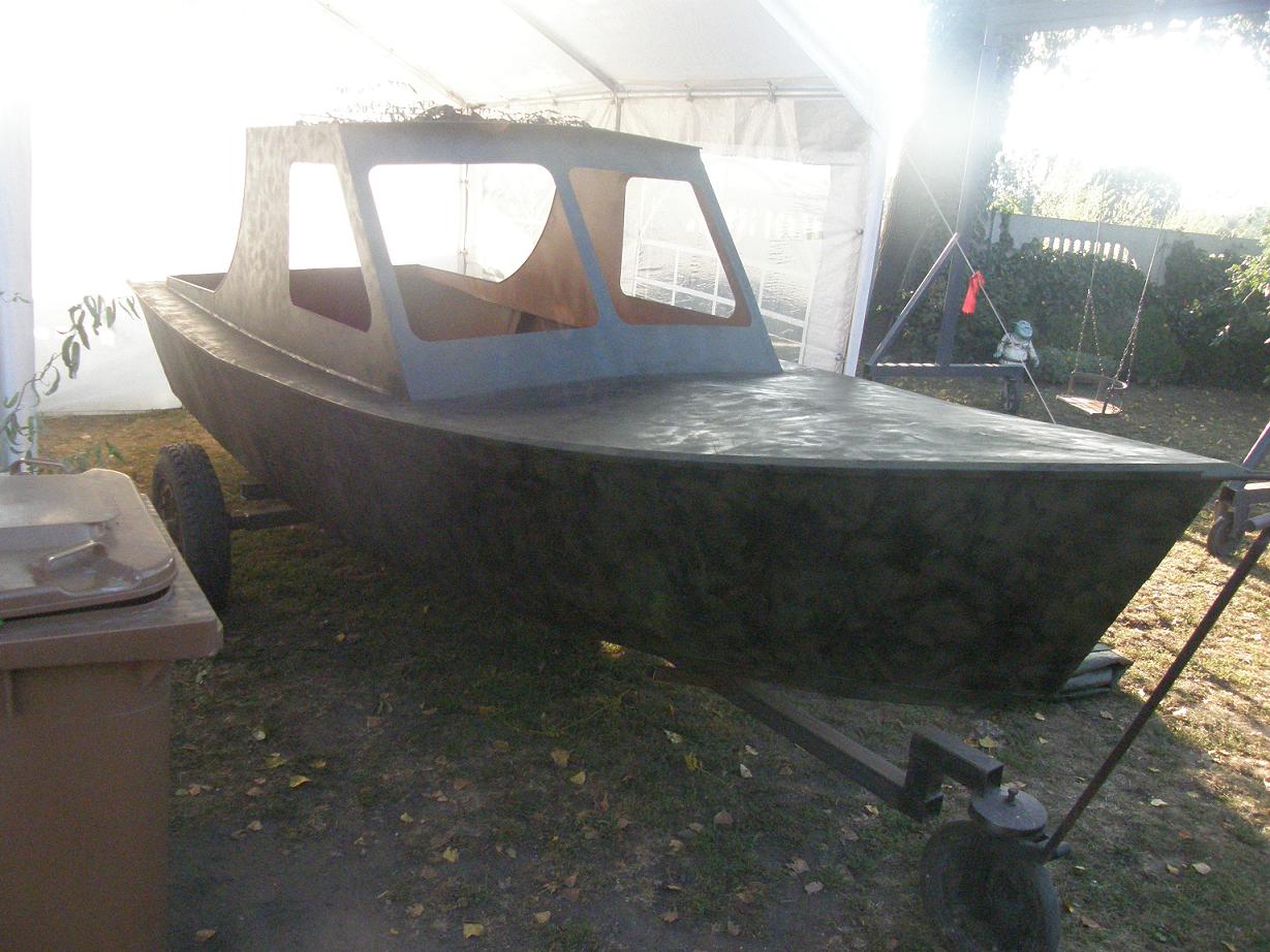

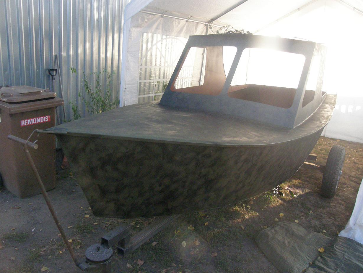

Nio, a tak wyjszlo camo
