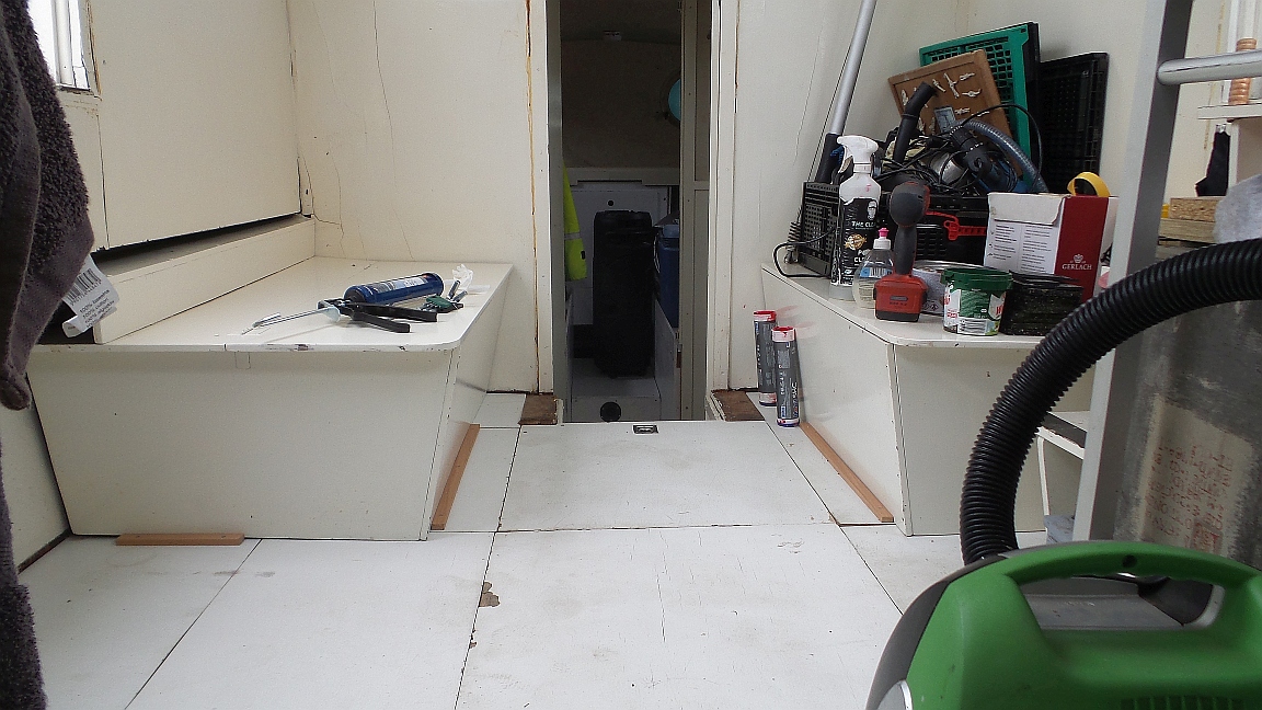

Najpierw dokończenie wczorajszej pracy, czyli położenie podłóg w sterówce. Korzystając z ich braku przyjrzałem się też rewizji zbiornika paliwa, gdzie spod kołnierza ciekło, gdy zbiornik był pełny. Okazało się, że jakaś sierota montując rewizję po prostu nie dokręciła śrub mocujących :twisted:
20230619_094252.jpg [ 431.59 KiB | Przeglądane 4757 razy ]

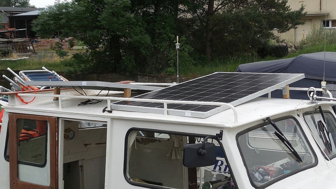

Z różnych wariantów konfigurac ji paneli wybrałem 2 duże równolegle, co dało najlepszy stosunek mocy do ceny.
20230619_125934.jpg [ 415.92 KiB | Przeglądane 4757 razy ]
Niestety, panele są nieco większe od szerokości między handrelingami i muszą być zainstalowane ukośnie (taki był plan). Trzeba było dorobić wsporniki, aby umożliwić korzystanie z handrelingów.
20230619_164900.jpg [ 398.4 KiB | Przeglądane 4757 razy ]
Na zakończenie montaż regulatora paneli, ale przewody już jutro...
20230619_181753.jpg [ 379.43 KiB | Przeglądane 4757 razy ]

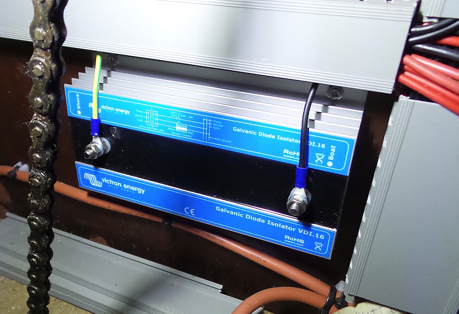

Przy okazji pytanie o zabezpieczenie przeciwporażeniowe linii zasilania z lądu: co sądzisz o układach złożonych z bezpieczników różnicowoprądowego plus nadmiarowego - versus dodatkowe, pełne rozdzielenie obwodów transformatorem separacyjnym ?

Mam takie cosie ;)
20230619_230248.jpg [ 386.99 KiB | Przeglądane 4726 razy ]
20230619_230223.jpg [ 383.29 KiB | Przeglądane 4726 razy ]

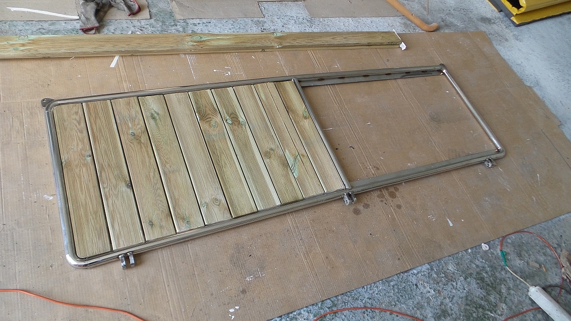

Ostatnią grubszą rzeczą, jak pozostała do wykonania, jest rufowy pomost kąpielowy. Sprawa trochę się przedłużała z popwodu serwisowania maszyny u wykonawcy.
Jednak wreszcie rama została pospawana.
20230622_120944.jpg [ 426.75 KiB | Przeglądane 4403 razy ]
Trzeba ją przymierzyć, aby uniknąć niespodzianek.
20230622_121129.jpg [ 415.59 KiB | Przeglądane 4403 razy ]

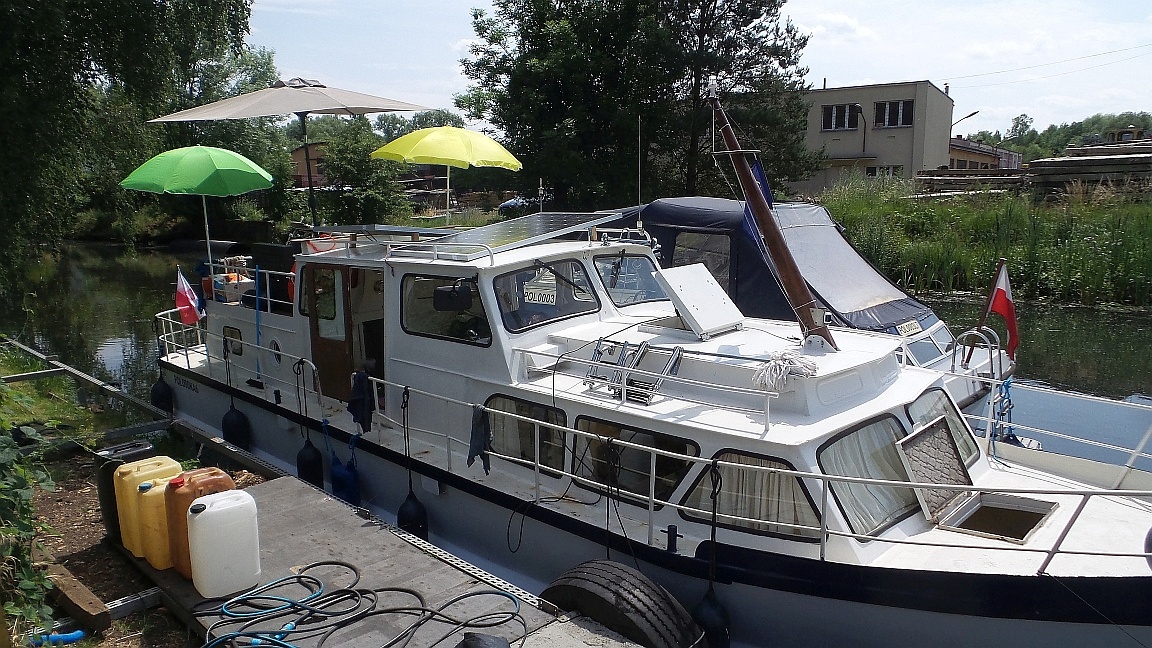

Panujące cały czas upały wymusiły szukanie cienia, więc wyciągnąłem na próbę moje „bimini” :D
20230622_135114.jpg [ 441.8 KiB | Przeglądane 4403 razy ]
20230622_135215.jpg [ 356.34 KiB | Przeglądane 4403 razy ]

Po deszczowym i przez to leniwym piątku nastała pracowita sobota. Najpierw zakupy - deski tarasowe w Castoramie i paliwo na drogę (a raczej na zapas) w Auchan.
20230624_123259.jpg [ 411.03 KiB | Przeglądane 4214 razy ]
Deski zostały przymierzone do ramy pomostu.
20230624_123316.jpg [ 386.71 KiB | Przeglądane 4214 razy ]
Następnie po wywierceniu otworów przymocowane. Trwało to dość długo, bo wiercenie w kwasówce grubości 5 mm jest upierdliwe, mówiąc delikatnie.
20230624_173534.jpg [ 446.37 KiB | Przeglądane 4214 razy ]
Potem okazało się, że otwory nie całkiem pasują. Rama pomostu była parokrotnie przymierzana... ale w pozycji pionowej :lol: W poziomie pasowała inaczej.
20230624_184625.jpg [ 395.19 KiB | Przeglądane 4214 razy ]
Po długich bojach udało się jednak pomost zainstalować.
20230624_202252.jpg [ 355.9 KiB | Przeglądane 4214 razy ]
Na jutro (bo brak odpowiednich nitów) zostało zamocowanie drabinki z pokładu na pomost. Na szczęście jest niedziela handlowa i mam szansę około 10 zacząć zdjęcia do nowego wątku: Pierwsza morska podróż Wymówki. ;)
