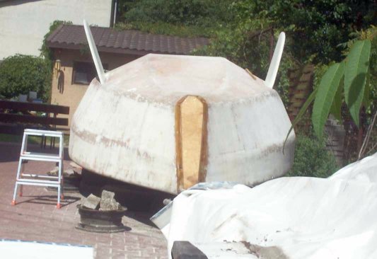

Konstruktorska inspekcja potwierdziła niejaki postęp w pracach: (np brak dziury dziobowej)
PICT0012.JPG [ 63.95 KiB | Przeglądane 6332 razy ]
Ale także wynalazła dodatkowe (czy aby nie najistotniejsze) zastosowanie wklęsłości dziobowych:
image002.jpg [ 209.3 KiB | Przeglądane 6332 razy ]

Acha: postanowiłem nie dopuścić do stosowania (u Apasza) takich płaskich mieczy:
image025a.jpg [ 204.94 KiB | Przeglądane 6320 razy ]
i własnoręcznie: tymi konstruktorskimi (artystycznymi zresztą) ręcami, zrobić im nowe słuszne profile; co by miały nienaganne ( wklęsło wypukłe) opływy: :-P
image019.jpg [ 101.55 KiB | Przeglądane 6320 razy ]
Za ten post autor Marian Strzelecki otrzymał podziękowania - 3: Alterus, Mir, Nextor

Marianie ale te profile to oba prawe? :rotfl:

ja w tej uwolnionej orce do góry brzuchem widzę lustrzane odbicie tychże wielorybich płetw :D
Wreszcie jakiś konkretny projekt. ;)
Muszę powiedzieć, że podziwiam!!! Nie zazdroszczę. :DD
image029.jpg [ 143.16 KiB | Przeglądane 6198 razy ]
Miecze były "plaskate" - jakieś zaczątki profilowania dawały się jednakowoż zauważyć.
Zważywszy na bombelki na artystyzcnych rączkach, wklęsłości nie zostały jednak tak ładnie (jak wypukłości) dokończone:
image020.jpg [ 96.91 KiB | Przeglądane 6198 razy ]
ale ogólny pogląd (na sprawę) już się wziął i zarysował.

Zaczęliśmy dywagować o cechach ludzi, a nie o cechach mieczy wykonywanych frezarką numeryczną (CNC) albo ręką artystyczną (MJS) - w którym to kierunku chciałem skierować dyskusję.
Łukasz jest zwolennikiem mat. tech. (studiował przecież na MELu), ale skoro konsultuje ze mną dylematy zmian konstrukcyjnych pipa Apasz to namówiłem go, żeby choć jeden miecz był powtórzeniem mieczy z prototypu. (a więc ta sama ręka i ładne profile "na czuja") Co będzie z drugim jeszcze nie wiadomo* Łukasz wolał by jakiś konkretny przedmuchany profil z serii NACA. A może zgodzi się na eksperymenty z wyginanymi mieczami wprost z IMOCA?
Zachodzimy także wszyscy w głowę ( :rotfl: ) jak pomierzyć równoległość (ew. zbież/rozb.) skrzyń mieczowych w łódce która nie ma żadnego odniesienia do symetrii czy osi czegokolwiek.
Najdokładniej daje się pomierzyć jej ustawienie względem płotu sąsiada.
image019.jpg [ 76.02 KiB | Przeglądane 6071 razy ]
image018.jpg [ 54.25 KiB | Przeglądane 6071 razy ]

A będzie mechanizm do wysuwania miecza przy zwrocie ?
PostNapisane: 13 lip 2016, o 15:37
Posty: 13996
Podziękował : 10551
Otrzymał podziękowań: 2485
Będzie: gdzieś go już opisywałem na forum, ale nie mam czasu szukać ...
Jednym pociągnięciem fału przestawia się oba: jeden w dół, a drugi w górę.
Problem w tym, że trzeba to robić "na luzie" gdy żagle nie cisną w bok.

Robhosailer już napisał:
Miecze są dwa. Można opuścić tylko zawietrzny - zgodnie ze sztuką - i żeglować efektywnie na wiatr, a na zwrotach zmienić mieczom hals, czyli opuścić drugi, który stał się zawietrznym, a podnieść nawietrzny, ale można także opuścić oba, do circa połowy ich maksymalnego zanurzenia, i nie zmieniać im halsów podczas zwrotów. Mniej efektywnie, ale zanurzenie mniejsze i mniej zachodu.
W turystyce pływamy: z dwoma "pa pałam" - i tak łódka jest wystarczająco sprawna aby "kosić turystów", a gdy planujemy dłuższy ostry hals warto mieczami popracować i widzieć zdziwione gęby mijanych. W regatach natomiast brakuje zwykle czwartego załoganta na bojkach. (dwóch szotowych, mieczowy i sternik). Dlatego trzeba było robić wolniejsze zwroty (takie po łuku). Poza tym nie da się oszukać (taktycznie) bliskiego konkurenta: widzi do czego się szykujemy.

bartuss1nowy napisał(a):
no ale rybki mają pletwy na stale, co przeszkadza wiszący w powietrzu miecz, kiedy lajba przechylona na drugą strone ?
O too to:
w położeniu połówkowym; gdy jeden miecz jest w pionie (przy przechyle rzędu 10 stopni) drugi jest cały nad wodą.
Dodam , że miecze sklejkowe w takim położeniu prawie nic nie ważą.
Fał do miecza jest naprawdę kontrafałem zanurzającym jeden z mieczy; drugi wiszący na wspólnym fale sam wyciąga wolny miecz do góry.
Ale co ja się będę rozpisywał... znalazłem wraszcie opis działania mieczy! :rotfl: viewtopic.php?f=22&t=22752&p=386006&hilit=boczne+miecze+pip#p386006
