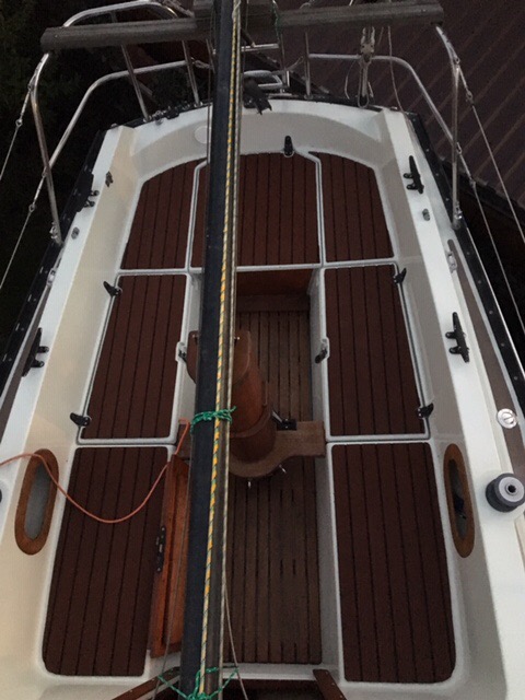

To nie jest grafika. Pianka jest dwukolorowa i ma wyraźne „wyfrezowania” tam gdzie są fugi. Kleiłem ją na swoim mniejszym jachciku. Jak się odtłuści podłoże to klej trzyma doskonale. Po przyklejeniu można dodatkowo objechać panel dookoła sikaflexem.
Na sąsiednim forum robili testy i nie jest tak źle.
O!
Wojtek mnie uprzedził i wstawił linka. :D
To ja dorzucę fotkę z mojej łódki:
384C66F2-ECB3-48AA-862B-5528CB33BB47.jpeg [ 100.03 KiB | Przeglądane 6694 razy ]

W jaki sposób zrobiłeś szablon do wycięcia tej formatki na rufie?
PostNapisane: 18 paź 2019, o 08:55
Posty: 603
Lokalizacja: Dolny Śląsk
Podziękował : 174
Otrzymał podziękowań: 213
Miałem takie oryginalne żelkotowe powierzchnie antypoślizgowe. Położyłem na to jakiś szary papier, unieruchomiłem taśmą malarską i na zasadzie „zamazania” ołówkiem. Tak jak dorabia się uszczelki. Póżniej wyciąłem, przymierzyłem i skorygowałem jakieś drobne niedociągnięcia.
Tam gdzie nie miałem powierzchni antypoślizgowych tak samo kawał papieru, koniecznie unieruchomione taśmą, jakiś dystans o który oparłem ołówek i rysowałem dookoła w tej samej odległości od krawędzi.
Warto zwrócić uwagę na to, żeby nam się fugi zgrywały na poszczególnych panelach i żeby skrajne „listwy” były tej samej szerokości. To ma wyglądać! :D
Nie może być tak, że z jednej strony jest prawie cała listwa a z drugiej fuga i 5 mm „listwy”.

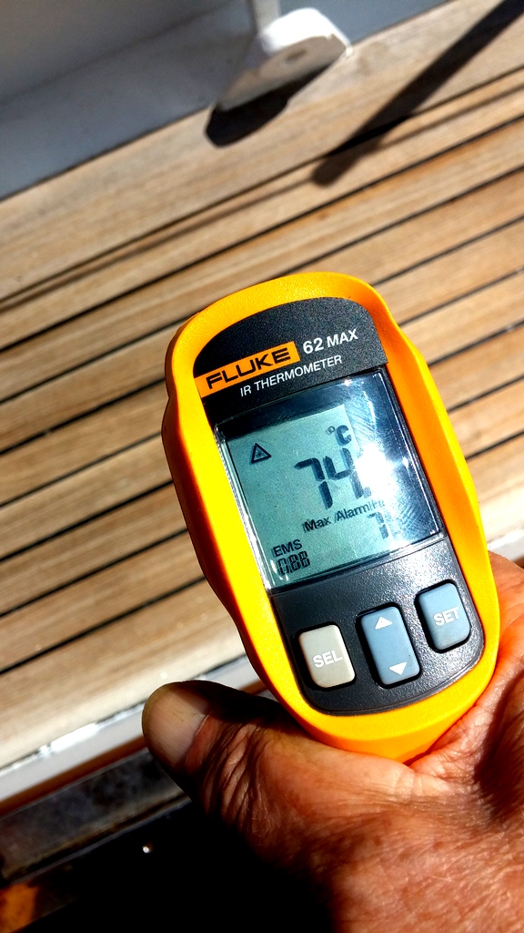

PostNapisane: 19 paź 2019, o 06:28
Natomiast jest jedna wada tego materiału - jak przygrzeje na niego słoneczko to gorący jest bardzo ale to bardzo.
Kolega z tego zrobił wyłożenie pokładu jachtu na śródziemne i jednego czego nie wziął pod uwagę to właśnie owego nagrzewania - tyle, że tam gdzie on pływa nagrzewa się to naprawdę bardzo
Masz rację Kocurku, ten sztuczny pokład nagrzewa się bardzo, w odróżnieniu od pokładu z naturalnego teaku, który mile chłodzi stopy. :rotfl:
Trochę ciepło.jpg [ 272.08 KiB | Przeglądane 6559 razy ]
Objaśnienie: Ręka - moja, pirometr - mój, pokład - Bardzo Wypasionej Sasanki Jaśnie Pana. :D
