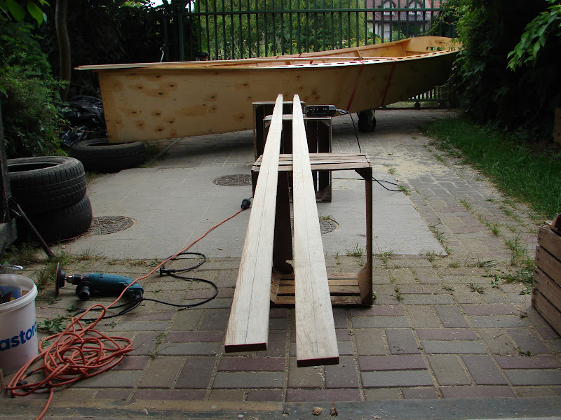

Wygoniła mnie nadciągająca burza. Najpierw spietrała się suczka, ale w końcu i ja stwierdziłem, że nie warto czekać, aż zacznie lać. Mam więc dzisiaj niewiele - wytrasowałem i zrobiłem wstępne taperowanie wąskich listew na maszt. Szerokie docina się po sklejeniu całości. Na fotce leżą na łódce.

Bardzo interesujący bukszpryt wyłonił się na zdjęciu.
A może by taki zrobić? :roll:

Patyk leżący na dziobie, to jeszcze nie bukszpryt. :DD

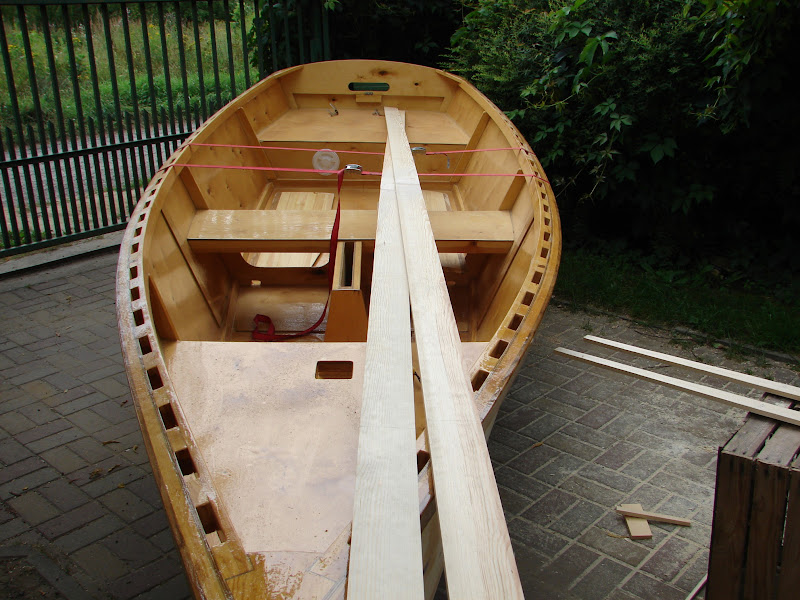

Masztu ciąg dalszy.
Wyciąłem klocki wewnętrzne, dokończyłem też taperowanie tych wąskich listewek. Tutaj poukładane na sucho, wstępnie tylko obrobione:
A tutaj "drabinka" się już klei:
Dzisiaj już koniec. Plan wykonany. :)

Klei się 3 z 4 listewek masztu:

"Wnętrze" masztu skrzynkowego zaimpregnowałem epoksydem:
Klei się czwarta, ostatnia listwa tworząca maszt:
:) Na dzisiaj, to raczej już koniec... :)
