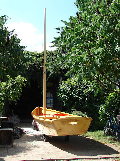

Dzisiaj z rana lało, potem straszyło, że poleje, ale znalazłem chwilę na dalszą obróbkę wykańczającą (chyba mnie? ;) ) maszt.
Widok od strony pięty - maszt od opętnika w stronę pięty jest taperowany z 82/82 na 70/70 mm:
Widok od strony topu - maszt jest taperowany od opętnika w kierunku topu, teoretycznie się zwęża już trochę wyżej nad opętnikiem, ale widać to dobrze dopiero na samej końcówce, która ma przekrój 49/49 mm:
Potem poszmerglowałem i poszpachlowałem jeszcze trochę, a kiedy zdążyło się utwardzić, to deszcz wygonił mnie z robotą do garażu, czyli przerwa.
Trochę krzywy, ale to nie jest lufa armatnia! :-P :mrgreen:
Wyszedł cięższy, niż się spodziewałem, ale jest, na pewno, o około 45% lżejszy od pełnego o tym samym przekroju.
Piękna robota.
Wiesz może ile waży Twój maszt ? tak w przybliżeniu chociaż :)
Właśnie to samo przyszło mi do głowy i wziąłem do tego celu od Kasi elektroniczną wagę łazienkową. :D Wlazłem na wagę z masztem i bez, obliczyłem różnicę...
Wyszło 10,2 kg.
Materiał: listwy sosnowe długości 4,73 m, przekrój zewnętrzny masztu 82/82 mm, grubość ścianki 12 mm plus 5 poprzeczek wewnątrz i zaślepka topu, do tego sosnowy rdzeń, od pięty do wys. ok.80 cm.

mjs napisał(a):
Jeśliby porównać z profilem aluminiowym/.../
to wychodzi, że profil jest lżejszy - ważyłby: 6,62 kg lub 8,18 kg. Pewnie zwykła rura aluminiowa też byłaby mniej ważąca. Ale nie byłaby drewniana... :cry:
Chodzi też o sztywność. Aby rura aluminiowa miała porównywalną sztywność, to musiałaby być o wiele grubsza i byłaby sporo cięższa. Maszty aluminiowe z profili, które wziąłeś pod uwagę, wychodzą lekkie i mocne, ale muszą być nieźle olinowane, aby sztywno stały. Ten będzie nieowantowany (wolnostojący) i zamocowany tylko w gnieździe i opętniku ca 36 cm wyżej od tego gniazda.
mjs napisał(a):
nie jest stożkowy... :cry:
To też tworzy problem z kształtem ugięcia takiego masztu, dlatego musi być owantowany...

Kolejny, mały sukces - maszt pasuje do gniazda, jak ulał!!! :)
Pewnie wszystko dzięki diabelskim czarom mojej pomocnicy:
