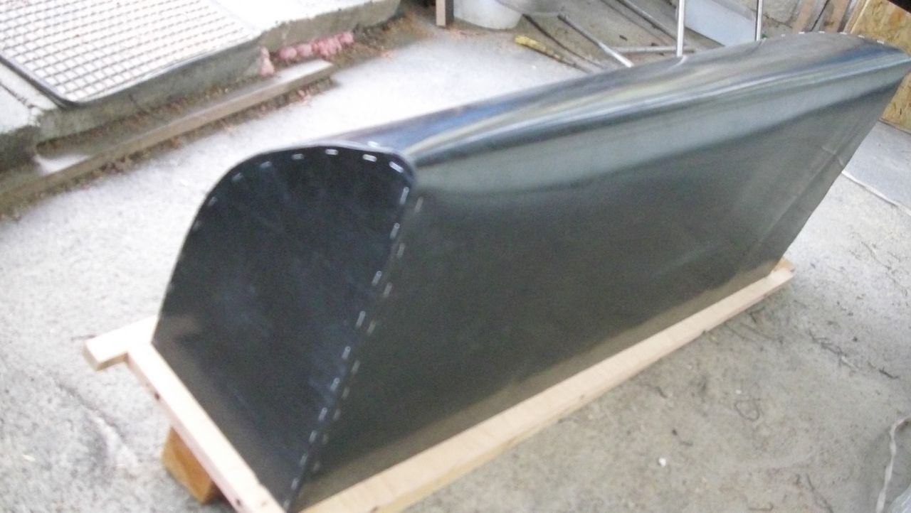

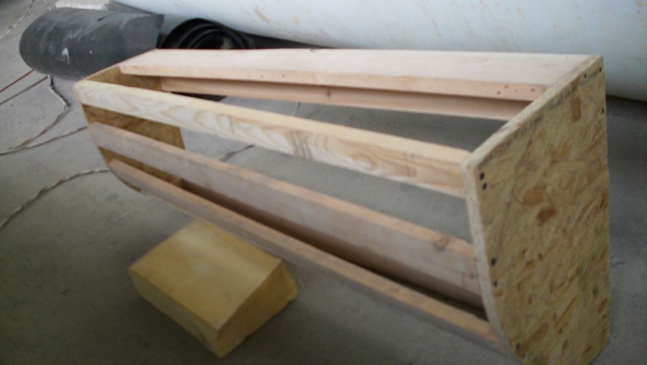

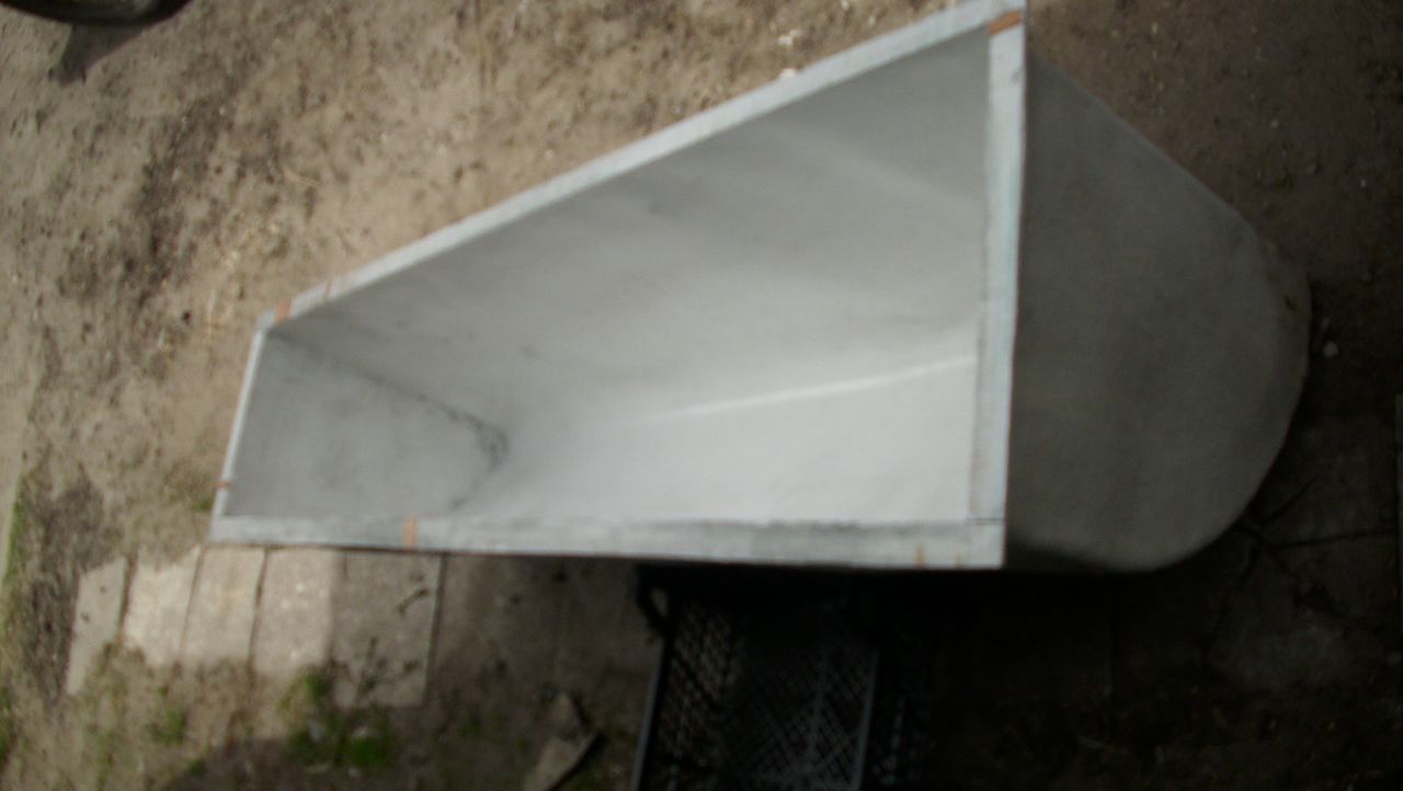

Komentarz: w deklu bedzie wlew -odpowietrznik i miernik poziomu
IMG_2735 [Rozdzielczość Pulpitu].JPG [ 77.38 KiB | Przeglądane 5882 razy ]
Komentarz: oblozona gruba folia -nawe jak sie troche zdeformuje to nic nie szkodzi
IMG_2732 [Rozdzielczość Pulpitu].JPG [ 107.51 KiB | Przeglądane 5882 razy ]
Komentarz: forma tak poskladana by ja mozna bylo rozmontowac od środka
IMG_2729 [Rozdzielczość Pulpitu].JPG [ 81.4 KiB | Przeglądane 5882 razy ]
