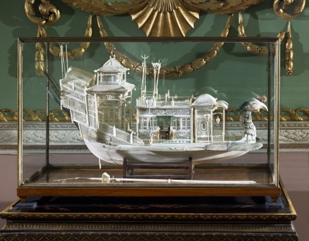

No i widzisz, znów dużo gadania z twojej strony, taki rezoner jesteś, a jak wyglądały tradycyjne łodzie spacerowe elit w przeszłości to nie wiesz? Właśnie to były takie "pagody" na płaskodennych łodziach, bardzo bogato zdobione, a ta pokazana przez mjs to taka mała udana replika.

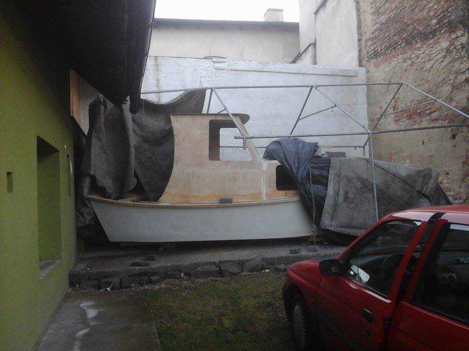

Mam troche nowych fotek dla głodnych wrażeń nieestetycznych :P
Oszlifowałem co było do oszlifowania, dorobiłem tez listwy odbojowe, jedna poszpachlowana, na druga brakło mi szpachli póki co ...
