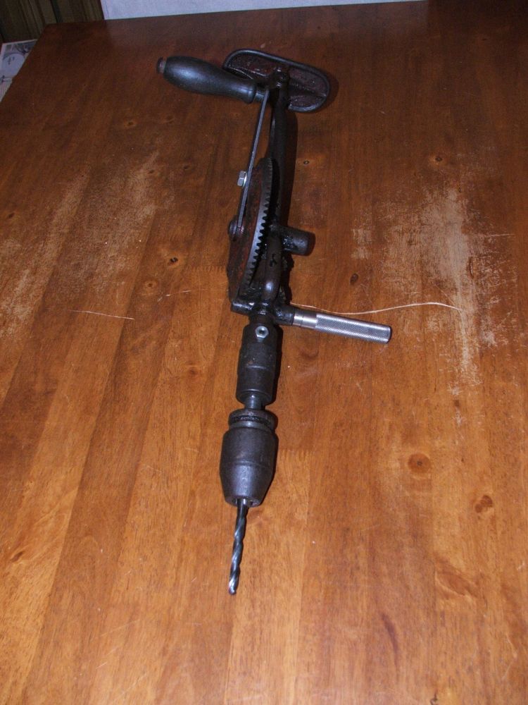

Wiertarkę, o którą pytałeś, wyprodukowała firma Ixion z Hamburga ( tyle dowiedziałem się przed chwilą z sieci ;)
Jest ona rzeczywiście dwubiegowa, ale inaczej jak w tzw "typie francuskim" zmienia się
te biegi. Nie posiada mianowicie dwu gniazd do przekładania osi wielkiej tarczy...
A fajny mechanizm zamkowy sprzęgający mniejsze tarcze z osią wrzeciona.
Dlatego właśnie kupiłem ten zestaw...
Bardzo lubię wszelkiego rodzaju zamki mechaniczne ;)
Jak się niedługo pewnie domyślisz w niegdysiejszym wątku o prawie do posiadania
broni palnej napisałem o wieeeeele mniej, niż mógłbym napisać ;)

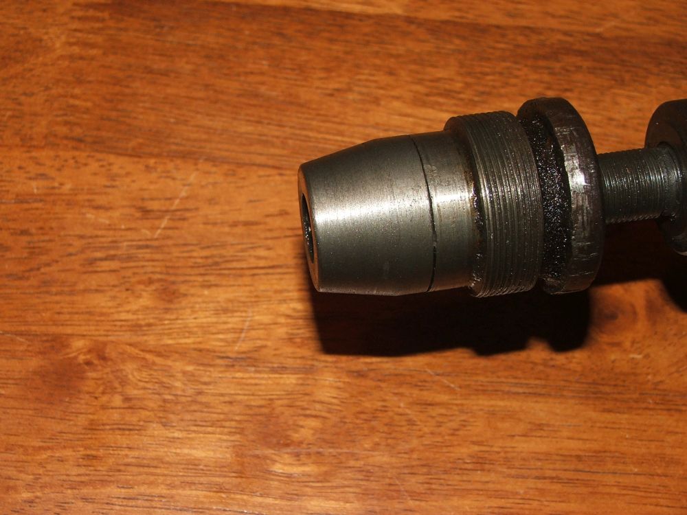

Niestety wiertarka miała poważnie uszkodzony uchwyt mocujący wiertła i tutaj prośba do Kolegów...
Gdyby ktoś miał podobny uchwyt i zechciał rozkręcić i sfotografoawać wnętrze.
Był bym niezmiernie zobowiązany.
Wprawdzie miałem kiedyś wiertarkę z takim uchwytem, ale daaawno to było i skleroza
poczyniła zatrważające postępy ;)
W tym egzemplarzu brakowało jakiejś części i szczęki nie schodziły się do końca...
Na razie poradziłem sobie dotaczając taką stożkową tulejkę ( druga i trzecia fotka pod postem ) i problem w zasadzie przestał istnieć. Niemniej jednak interesowało by mnie, jak rzecz powinna wyglądać w oryginale :)

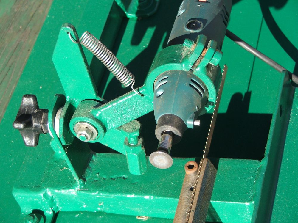

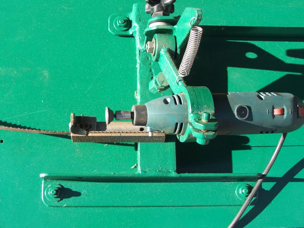

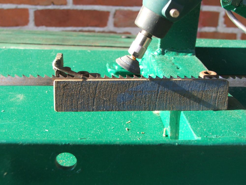

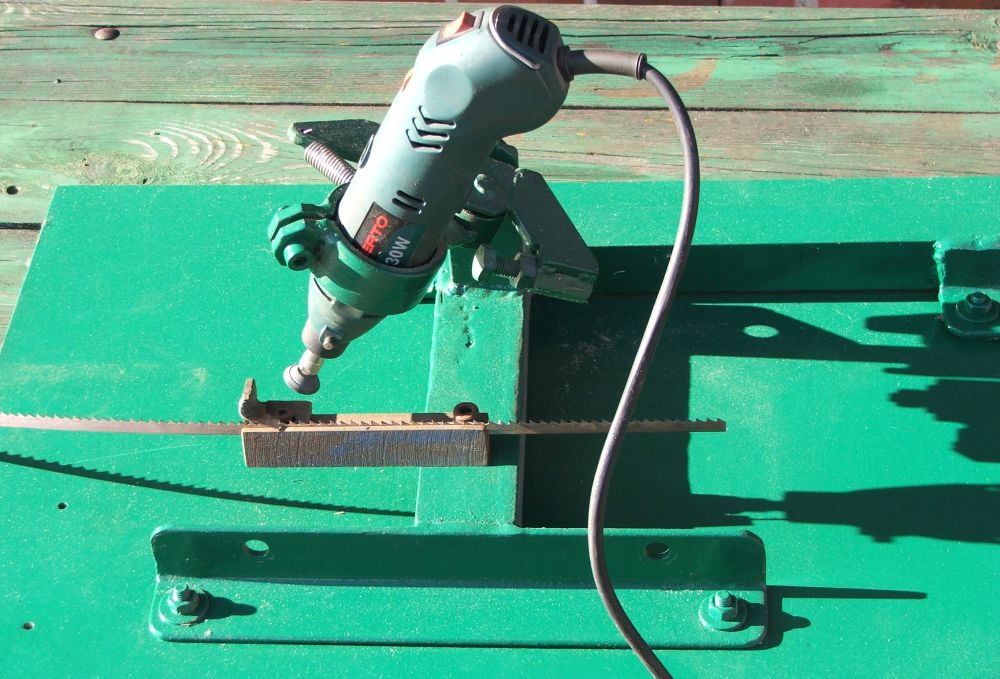

W kwestii ostrzenia pił ręcznych tarczą...
boSmann napisał(a):
Czy do ostrzenia piłek włosowych masz malutką tarczkę? :rotfl:
Nie wiem, jak Alterus, ale ja posiadam takową :)
Niemniej rzecz wymaga wyjaśnienia ;)
Oto, kiedy ostrzysz piły ręczne, korzystanie z pilnika nie przysparza problemu.
Sprawa jednak "urasta do rangi", kiedy eksploatujesz piły taśmowe :)
I tutaj ostrzałka staje się niezbędnym uzupełnieniem...
Wiem co mówię, bo używam dwu rodzajów pił taśmowych ( do drewna i do metalu ) w trzech egzemplarzach ;)
I szlag jasny trafił by mnie, gdyby przyszło ostrzyć te taśmy ręcznie ;)
W szczegółach sprawa wygląda jednak tak, że o ile brzeszczot piłki włosowej mogę na takim koromyśle naostrzyć bez problemu ( robiłem to już kilka razy, jak mi się nie chciało do sklepu po nowy zasuwać )...
O tyle piły płatnicy na takiej ostrzałce naostrzyć się jednak nie da...
Dlaczego ? Ano dlatego, że bazą do pozycjonowania jest tutaj druga krawędź taśmy...
Ta, bez ząbków... Dlatego na typowych ostrzałkach do pił taśmowych możemy naostrzyć
wszystko, co jest taśmą... Tzn tylna krawędź jest równoległa do prostej przechodzącej
przez wierzchołki zębów...
Przy okazji pstryknę fotkę tego mojego koromysła, bo pocieszne jest i wbrew szumnej
nazwie - niezwykle prymitywne ;)

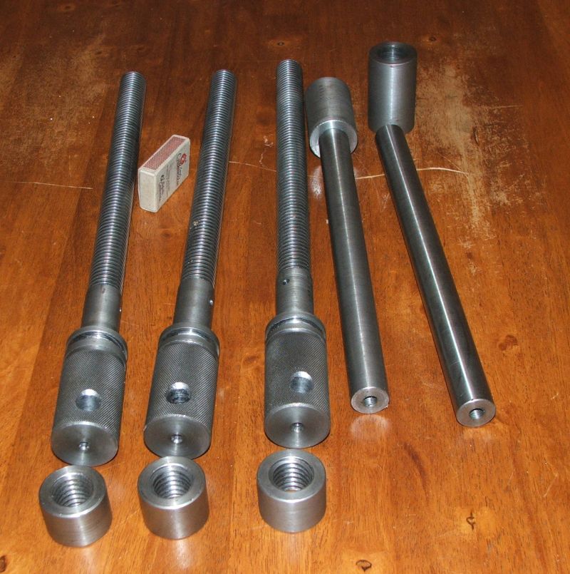

Niedawno podjąłem decyzję o budowie jeszcze jednego stołu stolarskiego z imadłem
typu Roubo.
W sumie będę miał zatem trzy takie imadła i jeden typowy zacisk strugnicy.
Dzisiaj wyrzeźbiłem do tego gwinty ( trapezowe skok 4 średnica 25 ) i prowadnice
do zacisku strugnicy...
I tutaj się zastanawiam, czy stosować jakiekolwiek wstawki z brązu, żeliwa etc...
Czy niektóre elementy ciutkę podhartować i po prostu częściej skrapiać oliwą ;)
Na razie wykonałem wszystko w myśl tej drugiej wersji ( ze stali St45 ) i myślę
co dalej...
Jak Koledzy sądzicie ? W sumie używane będą nie tak znowu często...
Z drugiej strony - profesjonalnym podejściem było by zrobić co najmniej tak, jak zrobiłem
śrubę do pierwszego imadła...
Gdybyście zechcieli przekazać jakieś uwagi na ten temat - będę zobowiązany :)
PS:
Ryś :)
To ruskie furkadło jest o klasę lepsze od Sandvika :)
Jedna z niewielu rzeczy, które im się naprawdę udały ;)
Komentarz: Śruby ruchowe do przyszłych imadeł...
gwinty1.jpg [ 125.9 KiB | Przeglądane 6437 razy ]
Komentarz: Uchwyt wiertła w chwili obecnej wygląda tak...
ixion2.jpg [ 164.82 KiB | Przeglądane 6437 razy ]
Komentarz: Dorobiony stożkowy pierścień...
ixion1.jpg [ 109.28 KiB | Przeglądane 6437 razy ]
Komentarz: Wiertarka IXION-6 po wstępnej renowacji.
ixion.jpg [ 117.23 KiB | Przeglądane 6437 razy ]

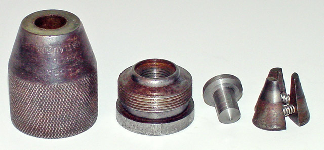

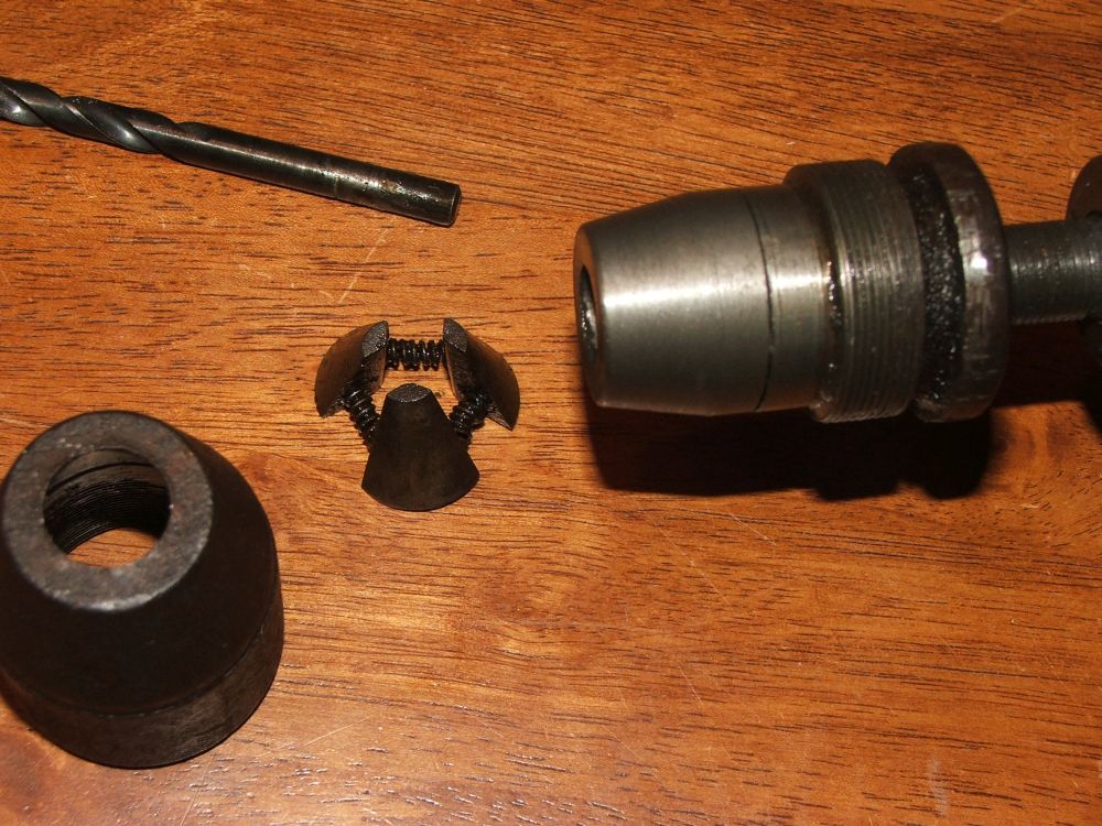

Prośba o fotki rozebranego uchwytu nieaktualna :)
Znalazłem w sieci jakimś cudem ;)
Jak widzę poszedłem "całkiem nie tą drogą" ( chociaż mimo to działa )
Brakowało elementu drugiego od prawej, na załączonym zdjęciu...
( To ten gwint na osi wrzeciona ma "zamykać" uchwyt )
Trzeba będzie dotoczyć taki i wypróbować.
Komentarz: Brakujący element - drugi od prawej.
uchwyt.jpg [ 72.65 KiB | Przeglądane 6409 razy ]

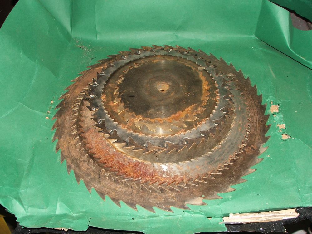

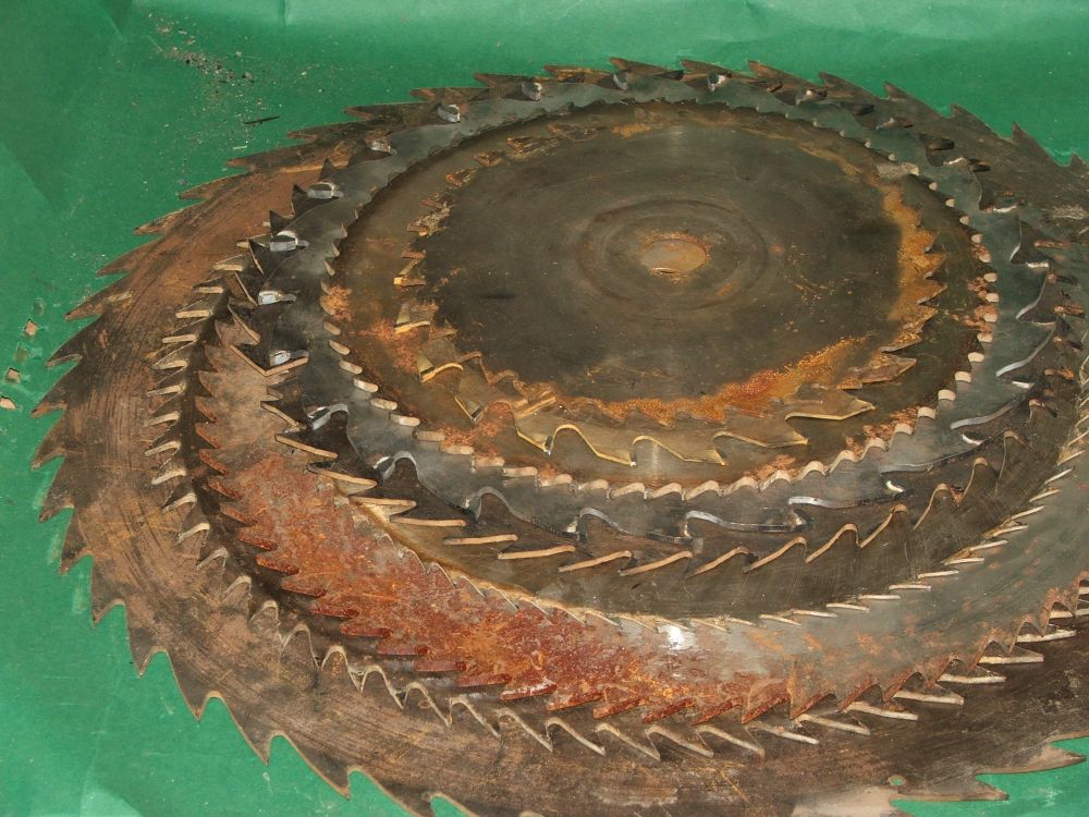

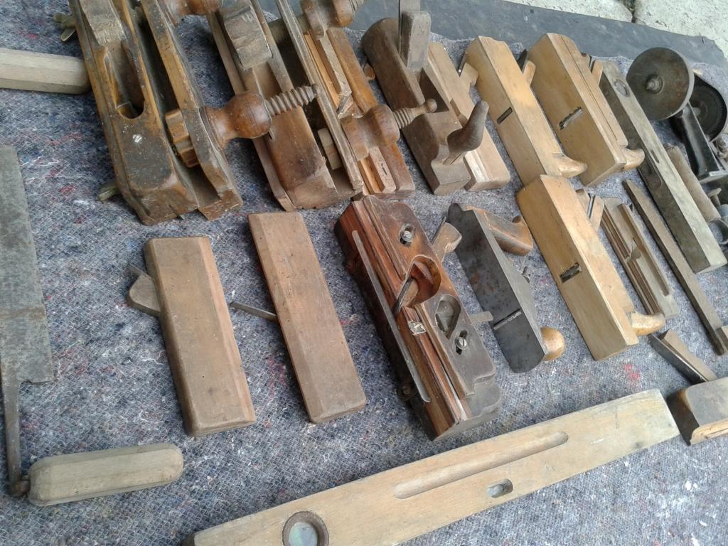

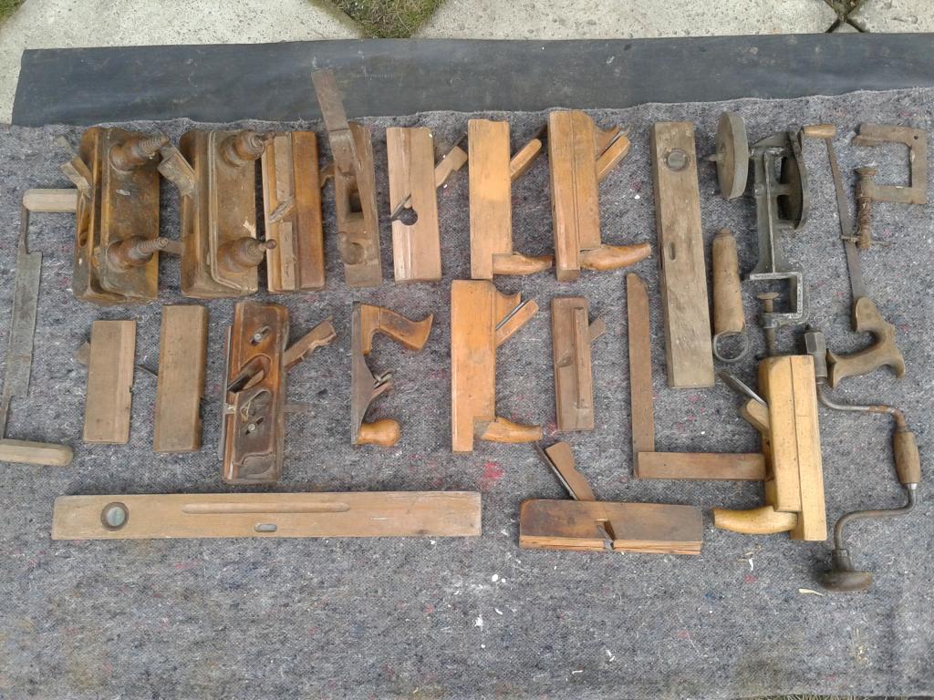

Znów wygrałem licytację i czekam na gratulacje ;)
Zapłacili byście 225 PLN za takie graty jak na fotkach ?
n2.jpeg [ 157.5 KiB | Przeglądane 6295 razy ]
n1.jpeg [ 161.91 KiB | Przeglądane 6295 razy ]
PostNapisane: 5 lut 2016, o 18:08
Posty: 8072
Otrzymał podziękowań: 2429
ad. 1. Gratulujemy! :D
ad. 2. Nie, bo już mamy :-P
i już nie używamy... i nie wiedzieć po cholerę leży... :mrgreen:
Za ten post autor Ryś otrzymał podziękowania - 2: Alterus, MarekSCO

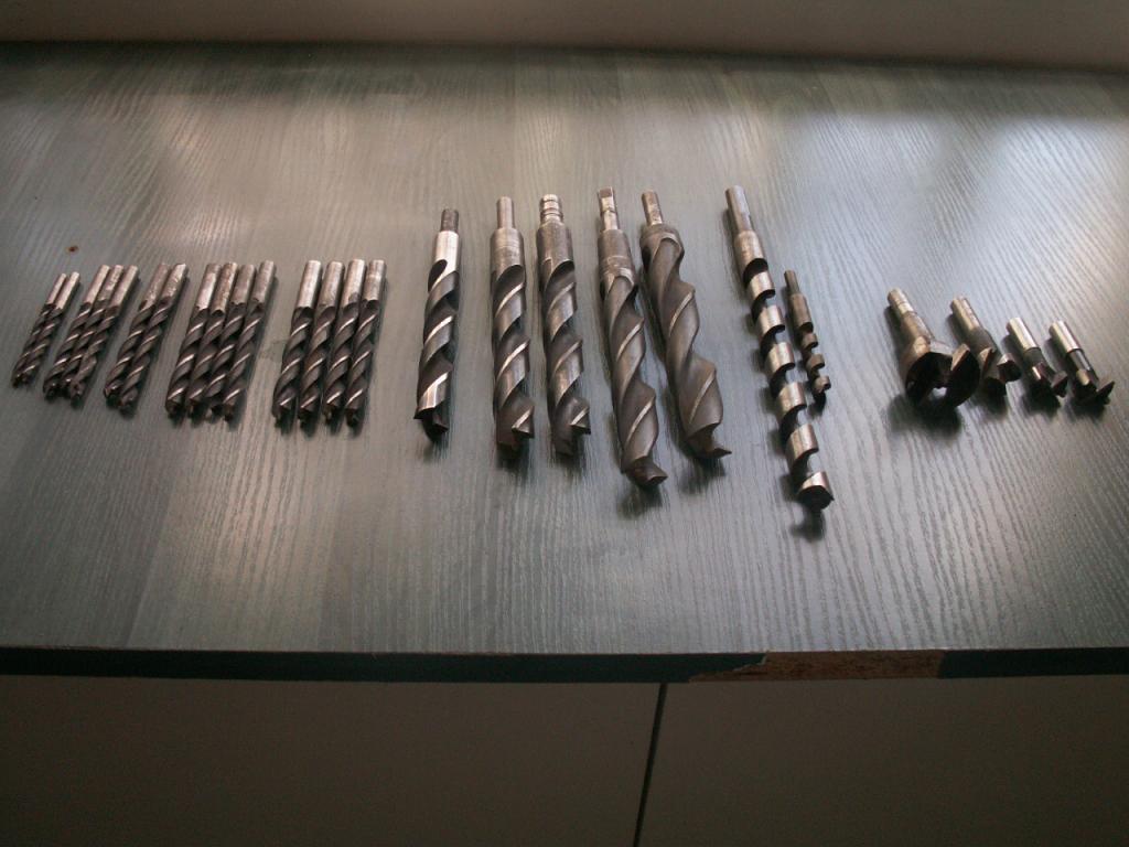

Dzisiejszych zakupów ciąg dalszy...
Wiertarki już wyremontowane, pomyślałem sobie, że pora była by za wiertłami się rozejrzeć... Znalazłem w internecie sporą ilość różnorodnych kompletów wierteł do drewna. Niektóre z nich już posiadam i użytkuję...
Niestety moja opinia o jakości popularnych "chińskich" wierteł do drewna jest, delikatnie mówiąc, nie najlepsza...
Ale udało mi się znaleźć naprawdę fajną aukcję z narzędziami jak na fotce.
Z porządnymi wiertłami przeostrzonymi na podobieństwo wierteł do drewna ( do wiercenia poprzecznego - " z pilotem" )
Najmniejsze wiertła ( dwa po lewej ) mają średnicę 6mm
Za całość zapłaciłem 50 PLN :D
Będą gratulacje udanej transakcji ? ;)

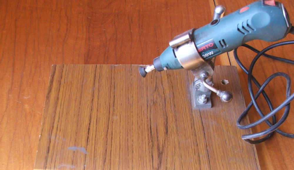

Nie wiem, jak Altertus ;) Ale...
Komentarz: A mniejsze ząbki można "z ręki" na takim koromyśle ;) ( Nawet przez lupę ;) )
ost1.jpg [ 93.82 KiB | Przeglądane 6185 razy ]
Komentarz: Zawias - sprężyna - zderzak Ot i cała historyja ;)
ostdt4.jpg [ 135.55 KiB | Przeglądane 6185 razy ]
Komentarz: "Kluczowanie" ząbków ;)
ostdt3.jpg [ 129.91 KiB | Przeglądane 6185 razy ]
Komentarz: Właściwa postawa ;)
osdt2.jpg [ 133.71 KiB | Przeglądane 6185 razy ]
Komentarz: Widok ogólny ;)
ostst1.jpg [ 142.43 KiB | Przeglądane 6185 razy ]

Dzisiaj przyszła kolejna paczka. Znowu zapłaciłem 50 PLN ( plus 16 za kuriera )
W paczce było dziewięć pił tarczowych z warsztatu jakiegoś stolarza ;)
Największa o średnicy 450... Najciekawsze to piła widiowa własnej roboty.
Kiedyś, kiedy w kraju nie było widiówek w obiegu handlowym, stolarze zamawiali
sobie takie samodziały... Powstawało to to przez nalutowanie na wyciętą tarczę
spieków z tokarskich przecinaków... Jaki to dawało efekt - chyba nie muszę Ci mówić :)
W każdym razie cacko :)

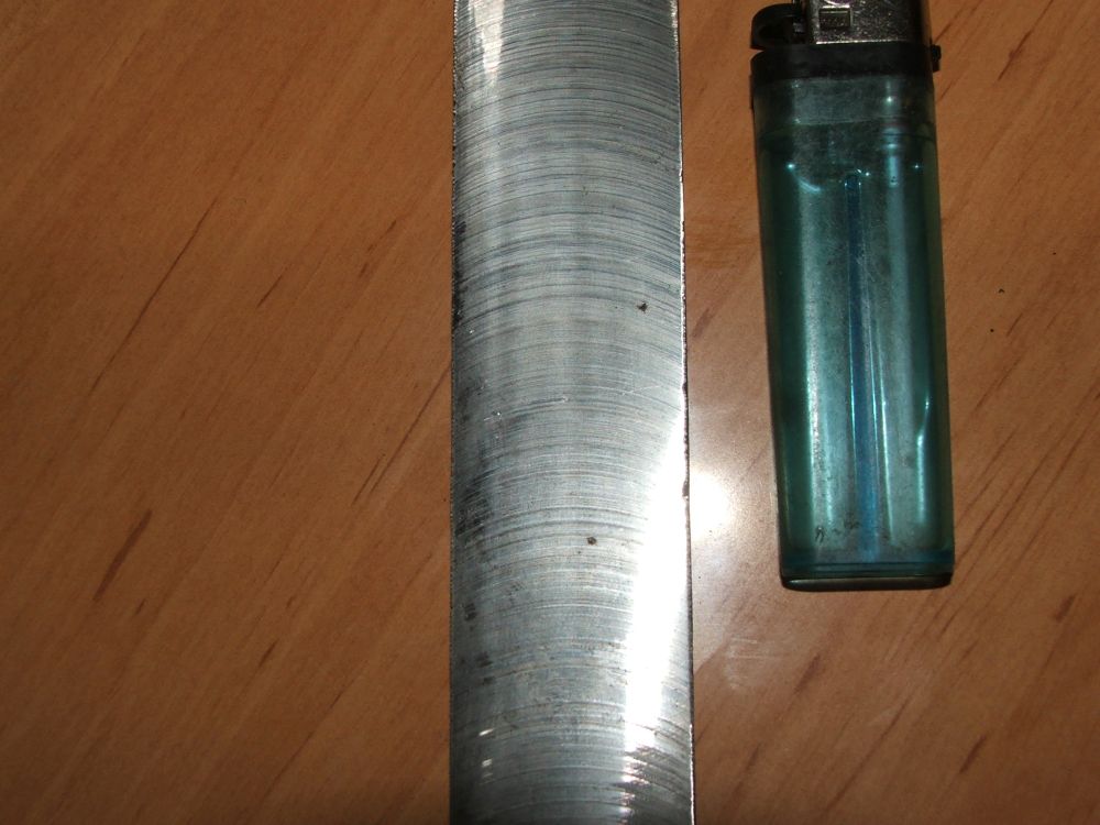

Ale najbardziej zaskoczyło mnie odkrycie, jakie prezentuję na trzeciej fotce ;)
Tej z zapalniczką ;)
Jak spojrzysz uważnie, łatwo zorientujesz się co to jest ;)
Zagadka dla dociekliwych:
Ile pilników potrzeba, żeby naostrzyć ząbki tej piły ?
( Podpowiedź - Ile set tuzinów pilników ? ;) :lol: )
Komentarz: Ilustracja do zagadki ;)
plp3.jpg [ 118.86 KiB | Przeglądane 6065 razy ]
Komentarz: Jeszcze jeden widoczek ;)
plp2.jpg [ 152.53 KiB | Przeglądane 6065 razy ]
Komentarz: Zawartość kolejnej paczki za pół stówki ;)
plp1.jpg [ 134.34 KiB | Przeglądane 6065 razy ]

Anka :)
1200 pilników powinno wystarczyć powiadasz ? ;)
Hmm... Może... Na jeden ząbek ;)
Tak wygląda porządny pilnik, po przejechaniu jednoostrzowym frezem z materiału, z jakiego wykonana jest ta "piłka" ;)
Naprawdę szybkobieżne skrawanie. Bez żadnych subtelności ;)

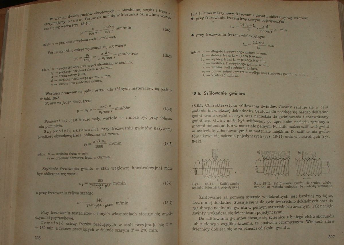

Wczoraj, przed snem, przeglądałem sobie kilka książek poszukując odpowiedzi na pytanie
o rozrachunek listew zębatych... Przy okazji przypomniała mi się jedna nieścisłość, która tutaj w wątku kiedyś wystąpiła.
Prawdę mówiąc chwilę zastanawiałem się, czy to sprostowanie umieszczać...
Ale, skoro materiały akurat wpadły mi w ręce... A może się zdarzyć, że kiedyś ktoś przeczyta wątek od początku ;) Dlaczego nie zamieścić...
Sprawa dotyczy zarzutu, jaki wystosował tutaj jeden z Kolegów, odnośnie nieprawidłowo
( jakoby ) użytego sformułowania "frezowanie gwintów".
Zarzut był adresowany do mnie, chociaż sformułowania użył Marian Strzelecki w pytaniu ;)
Tak, czy siak - błędu nie było :lol: Bo niby co przeszkadza frezarce w nacinaniu gwintu frezem ;)
W załączeniu fotokopie z książki p. Wacława Brodowicza "Skrawanie i narzędzia"...
Znaczy - termin jest jak najbardziej poprawny... Nigdzie temu nie przeczyłem, acz przyznaję, że pewności nie miałem... Jak dotąd nie nacinałem gwintów frezem, chociaż
gdybym miał to zrobić - obyło by się bez problemów zapewne :)
Nie byłem tylko pewien poprawności samego sformułowania...
Tzn, czy w literaturze fachowej występuje taki zwrot.
Wczoraj wyczytałem, ze występuje. Więc na wszelki wypadek chciałbym to zaakcentować :)
I to by było na tyle - w temacie frezowania gwintu ;)
Komentarz: O frezach do gwintów C.D.
frez4.jpg [ 166.35 KiB | Przeglądane 5840 razy ]
Komentarz: Ogólnie o narzędziach do frezowania gwintów.
frez3.jpg [ 149.51 KiB | Przeglądane 5840 razy ]
Komentarz: O frezowaniu gwintów C.D.
frez2.jpg [ 148.4 KiB | Przeglądane 5840 razy ]
Komentarz: O frezowaniu gwintów - ogólnie.
frez1.jpg [ 89.46 KiB | Przeglądane 5840 razy ]

MarekSCO napisał(a):
Sprawa dotyczy zarzutu, jaki wystosował tutaj jeden z Kolegów, odnośnie nieprawidłowo ( jakoby ) użytego sformułowania "frezowanie gwintów".
Gwint można wykuć, wydłutować, wytoczyć, wycisnąć więc można i wyfrezować. Wszystko zależy od tego jaki gwint, na czym i czym go robimy.
Pytanie pomocnicze. Jak, czym zrobić gwint o okrągłym kształcie nitki?
