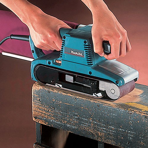

Ta jest rewelacyjna -> http://www.narzedzia.pl/photo/productGa ... -21724.jpg
Zdecydowanie polecam :D
Za ten post autor boSmann otrzymał podziękowanie od: Marian Strzelecki

boSmann napisał(a):
Bende polemizować :-P
Aa, używałem mniej wyrafinowanej... :-D
Głównym zarzutem jaki miałem była twarda stopa tego urządzonka i gorsza manewrowość z uwagi na gabaryty i ciężar. Nie wykluczam, że wchodziła też w grę kwestia przyzwyczajenia do kątówki.

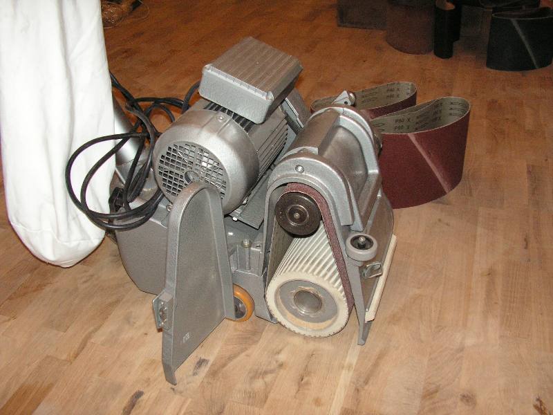

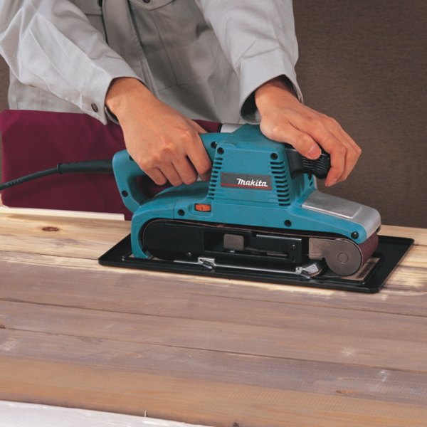

Powiadasz ?
Co do polemiki na ten temat ( nie tylko o cenach narzędzi ) to śmiało możesz na mnie liczyć ;)
Na pierwszej fotce otwarta cykliniarka taśmowa...
Żeby było wiadomo, że tak ( i tylko tak ) szlifujemy płaszczyznę taśmą...
Obojętnie czy to drewno, czy to metal, czy to szkło...
Żeby płaskie, po szlifowaniu, pozostało płaskie. A taśma znalazła tu zastosowanie.
Na drugiej i trzeciej "czołgi" i "czołgowe" akcesoria.
Na drugiej fotce mamy obróbkę sklejki.
Niestety mało widać - prawda ?

Gdyby te fotki były ciut większe, to doskonale zilustrowały by to o czym piszesz - prawda ? ;)
No, ale dużych zdjęć nie da się łatwo ściągnąć telefonem. No i w ogóle po co,
skoro przecież i tak "wszystko widać" :-P
