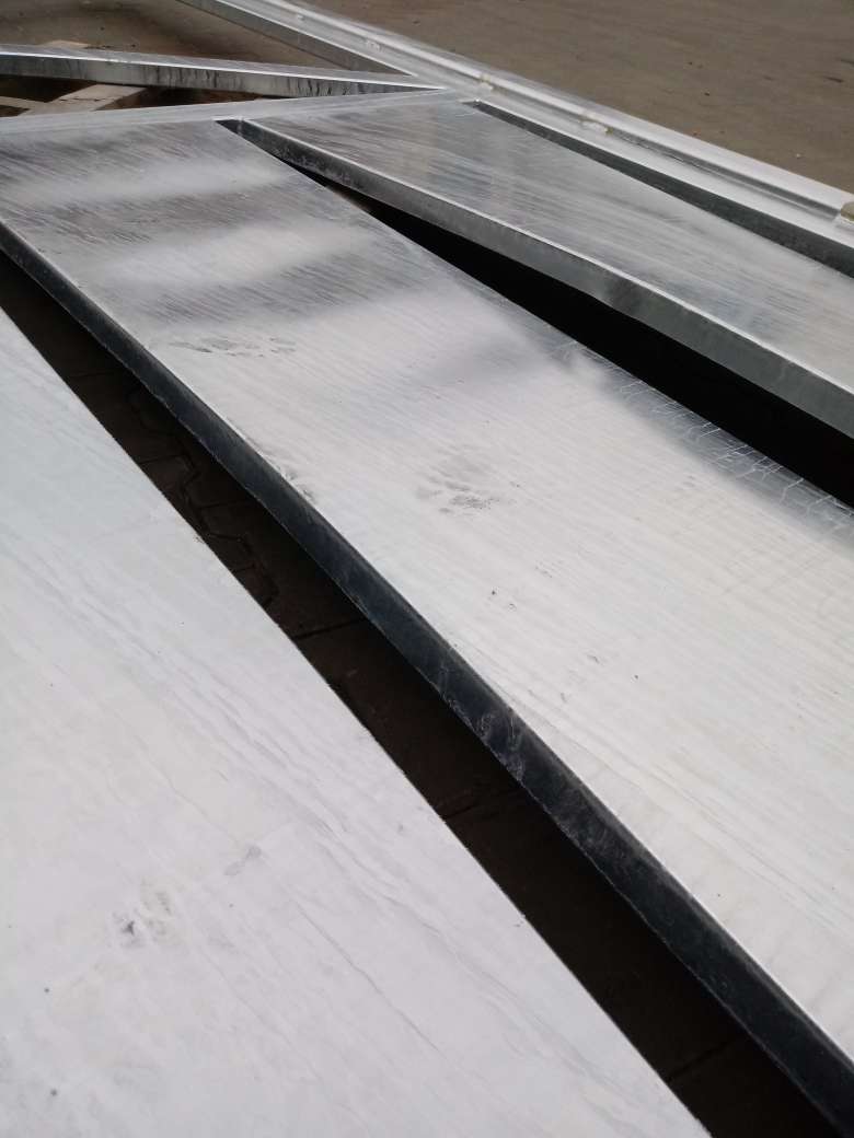

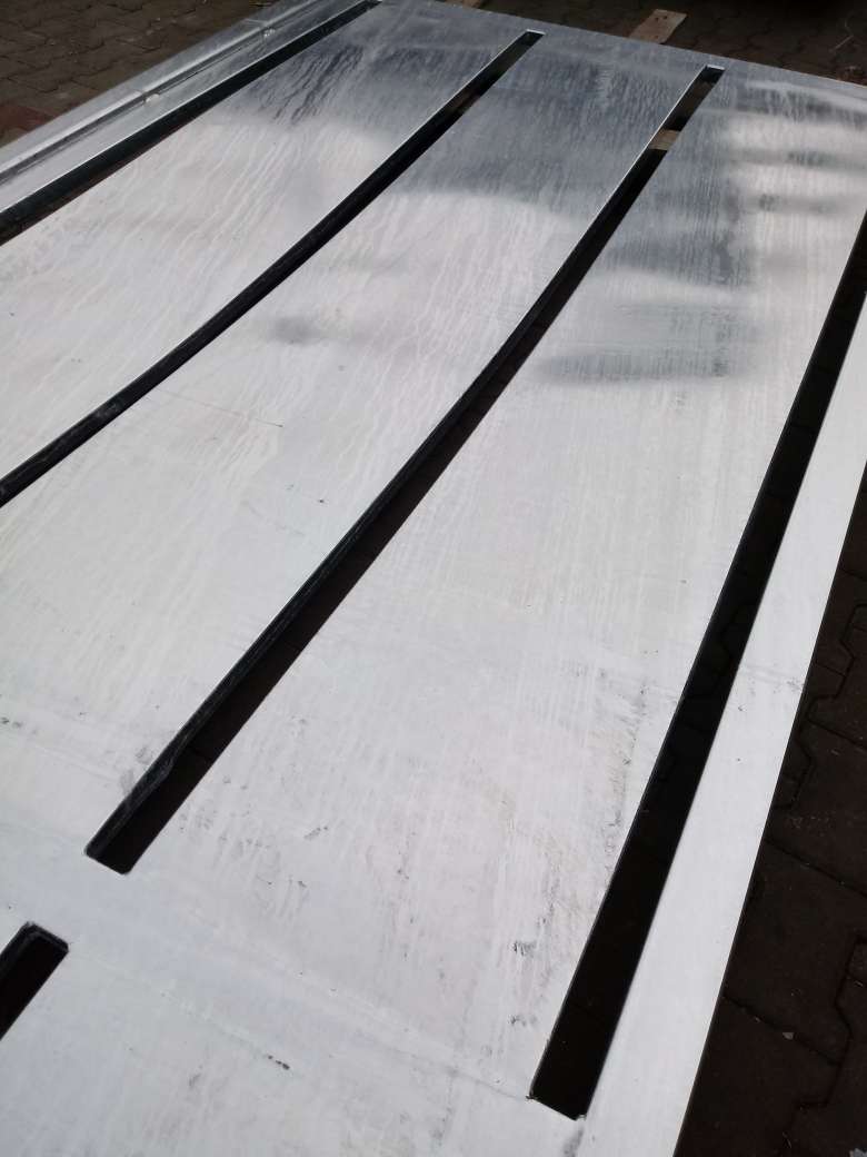

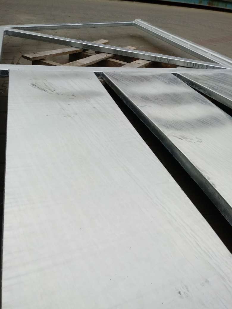

Miru71.
Nie jestem specjalistą w branży stali i zabezpieczeń więc bierz na to poprawkę ale mogę Tobie napisać jak była zabezpieczona przez Andrzeja moja łódka. Piaskował korundem, brał go chyba z Głogowa potem malował natryskowo farbą Internationala z bardzo dużą zawartością cynku ale są dostępne innych firm, potem farbą z aluminium a następnie podkład poliuretan x 2 lub 3. tak został zabezpieczony antykorozyjnie kadłub. Potem był szpachlowany ale niewiele i podkład i lakier SeaLine.

ogr1.jpg [ 50.72 KiB | Przeglądane 2781 razy ]
ogr2.jpg [ 47.26 KiB | Przeglądane 2781 razy ]
ogr3.jpg [ 43.87 KiB | Przeglądane 2781 razy ]
ps. więcej zdjęć tego "fachowego" wyrobu już nie mogę wkleić :)
