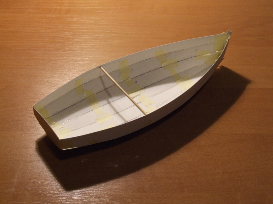

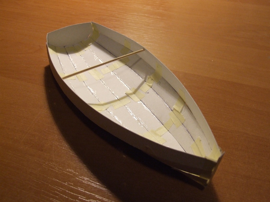

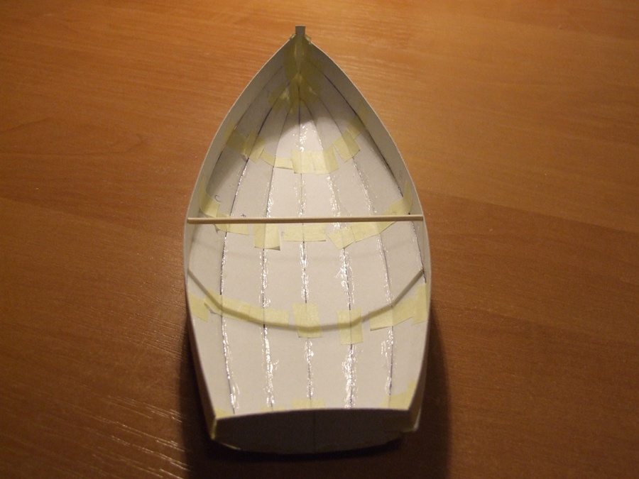

Powiększ tylko rysunek x 2 i pójdzie. Mnie zajęło sklejanie jakie 3 godziny (2 tygodnie temu ;) ).
Iiiii, to to tak wygląda... długość 238 mm:
modelik H15a.JPG [ 158.03 KiB | Przeglądane 4895 razy ]
modelik H15b.JPG [ 155.01 KiB | Przeglądane 4895 razy ]
modelik H15c.JPG [ 150.01 KiB | Przeglądane 4895 razy ]
Licząc od osi wzdłużnej kadłuba płaty A, B, C idą jak na rysunku a D odwrotnie. I od osi trzeba klejenie zacząć. A z B, C do B i D do C, to samo z drugiej burty. Pawęż, z dziobniczką trochę zabawy jest, bo się pręży. Taśma, taśma i taśma klejąca w kawałkach i do przodu. Na końcu klejem pomiędzy taśmami - i jest.
Warto zrobić model przed budową łódki. Bardzo dużo daje oglądanie z różnych stron. Mierzenie i poprawki, bo tam je wszystkie widać, na rysunku gorzej, dużo gorzej.
ps. Na ksero da się powiększyć, nawet chyba dokładnie do skali 1/10.

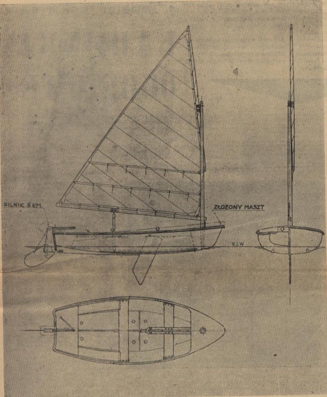

Mjs bardzo Cię proszę napisz jaki system bocznego oporu Ty preferujesz do tego H15 oraz jaki ewentualnie można by zastosować. A co z kabinką i żaglami?
i jeszcze jedno pytanie. Czy środkowy płat dna nie mógłby być z jednego kawałka sklejki a nie dwóch połówek bo na rysunku przekroju poprzecznego/linie teoretyczne/ to jest raczej linia prosta a nie słabo rozwarte V.
PostNapisane: 7 gru 2015, o 11:06
Posty: 9305
Otrzymał podziękowań: 2224
Wzorzec "H" wyglądał tak:
H.jpg [ 84.64 KiB | Przeglądane 4840 razy ]
Miecz szybrowy, ale ja bym zastosował uchylny. Nad kabinką jeszcze nie myślałem, przy tej wielkości łódki wysokość ok. 1,2 m, klasyczna z wąskimi półpokładami. Ożaglowanie dwojakie: ket lub slup, może bukszpryt.
Środkowy płat praktyczniej będzie zrobić z jednego kawałka, lepiej usadowić jest skrzynkę mieczową, mniej klejenia, różnice rzeczywiście niewielkie, niemal niezauważalne. Dwa płaty natomiast delikatnie zarysowują oś kadłuba, co pomaga przy żeglowaniu. Dzisiejsza moda wskazuje na jeden płaski płat.
