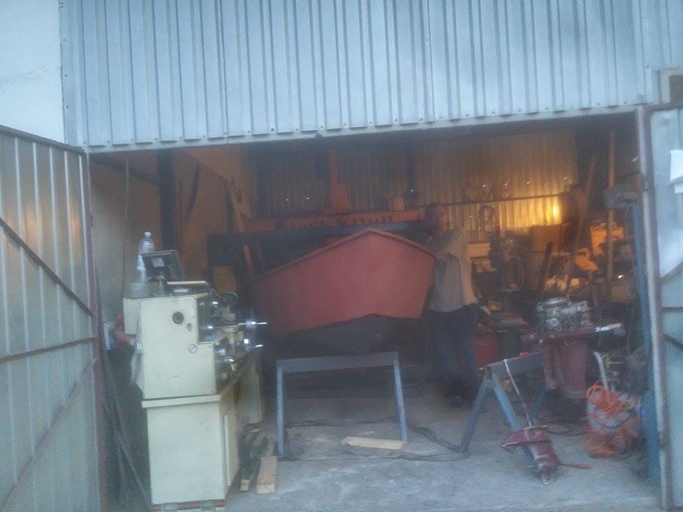

no to fotki jakies z dzisiejszego dnia
poskladane do kupy, pozostalo spawanie itd

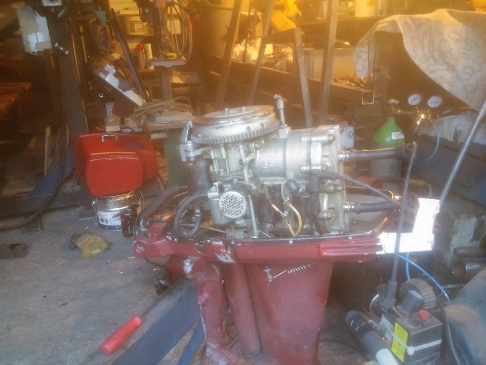

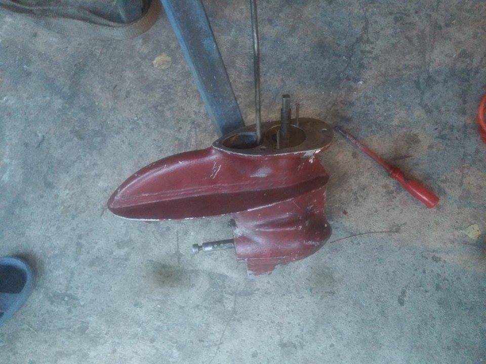

Mlody pstryknał kilka fotek tele fonem, cos tam widać.

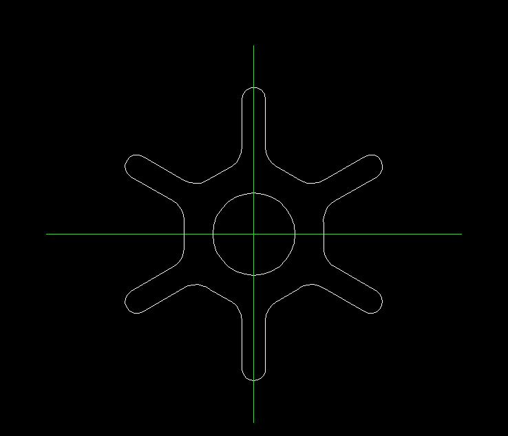

Poza tym zrobiłem sobie szkic wirnika do pompki, male to trochę, fi 50, w srodku fi 14, wysokośc jakoś 25,3 mm i bez klina, trzeba bedzie jakiś robaczek wkręcić a calośc na loctite zamocowac cy coś

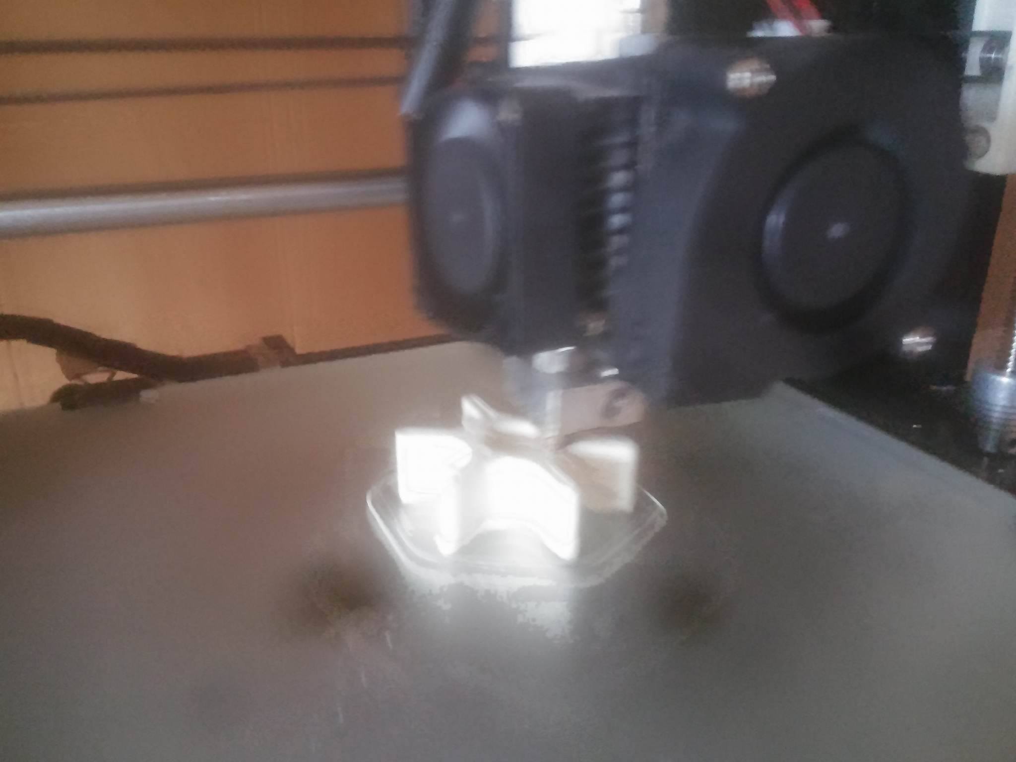

no teljefun
a i wirnik sie drukuje właśnie

To może fotki wrzucę bez linkowania, te ostatnie
drukowanie wirnika.jpg [ 104.47 KiB | Przeglądane 8175 razy ]
wirnik pompy do wichra.JPG [ 20.39 KiB | Przeglądane 8175 razy ]
4.jpg [ 63.93 KiB | Przeglądane 8175 razy ]
2.jpg [ 89.08 KiB | Przeglądane 8175 razy ]
1.jpg [ 76.25 KiB | Przeglądane 8175 razy ]
