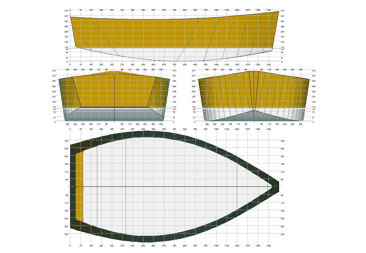

No, niech będzie zatem mniej ekstrawagancko, a bardziej prosto - Chrząszcz. :D
Chrząszcz.jpg [ 200.48 KiB | Przeglądane 5051 razy ]

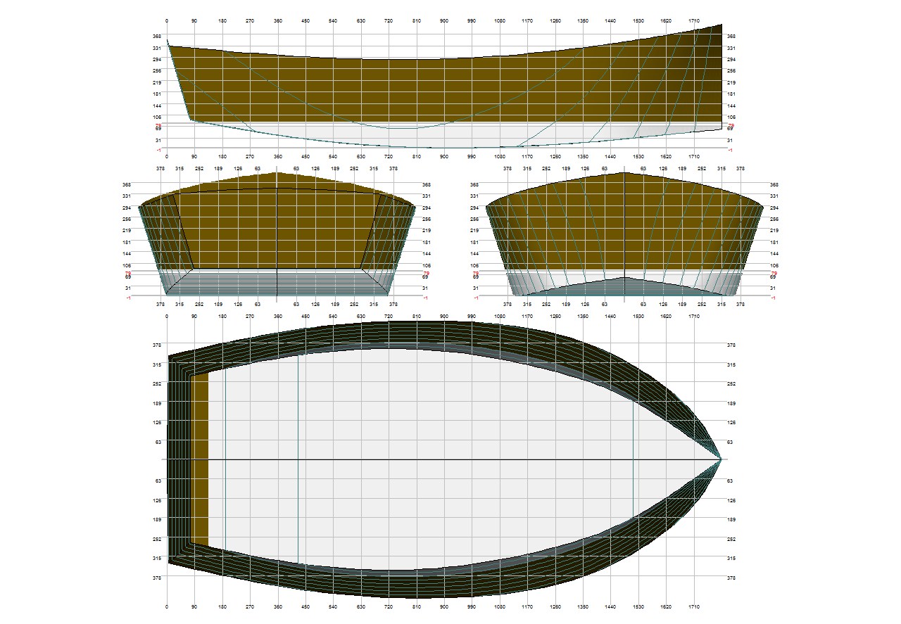

Ryś napisał(a):
Wyporność niezrównoważona (żelazko, panie, żelazko... ), jakby nie można po ludzku, znaczy (...)
A teraz? :D
Chrząszcz2.jpg [ 216.33 KiB | Przeglądane 4887 razy ]
Ale, wyporność spadła do 43 kG.
Za ten post autor Mir otrzymał podziękowania - 2: Marian Strzelecki, Ryś

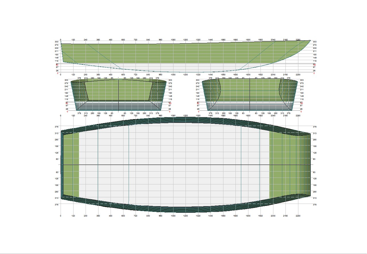

Żeby się jeszcze lepiej wiosłowało, a i dziobkiem nie ryło w ogóle... wydłużyłem go do 1,8 m, poszerzyłem do 0,9 m. Wyporność wzrosła do 59 kG! :D
Chrząszcz3.jpg [ 224.91 KiB | Przeglądane 4662 razy ]

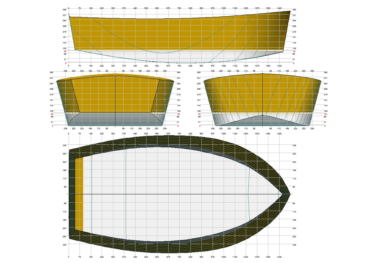

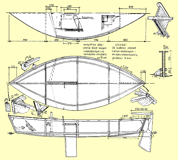

mjs napisał(a):
Żeby się jeszcze lepiej wiosłowało, a i dziobkiem nie ryło w ogóle... :D
... to by trza tak :-P Obrazek
Uffa Fox 'Duckling', Fairey Marine.
A dziobek z "podwijanej" sklejki? pewnie compjuter nie wymyśli... ;)
