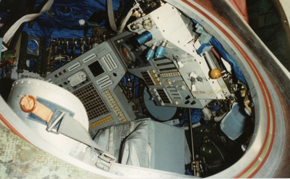

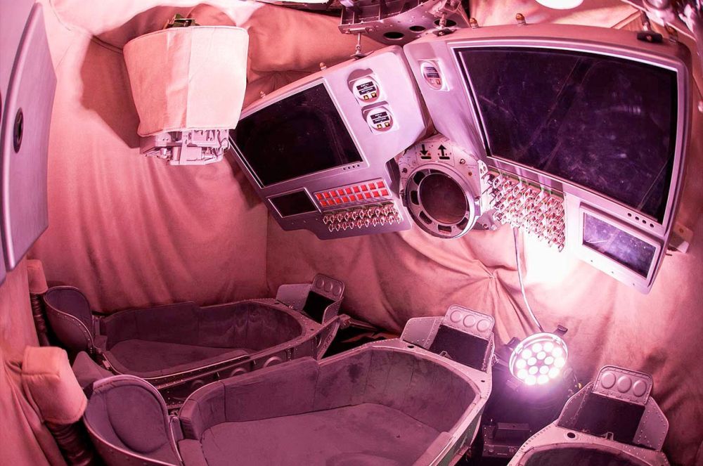

Niedaleko od Twojej chałupy jest jakaś wyspa Man, czy jakoś tak...
Na tej wyspie mieści się firma Excalibur Ałmaz...
Firma owa zrobiła właśnie taki "myk" z panelami "na wymiar" na podstawie numeru silnika ;)
Z tym, ze nie do końca za swoje pieniądze ( znaleźli udziałowców, którzy właśnie puszczają ich z torbami )
To tak dla zwrócenia uwagi na ta szterling, wspominam...
Na pierwszej fotce masz oryginalny panel tego statku.
Na drugiej - nowy i super nowoczesny - zrobiony na wymiar :lol:
I ładnie podświetlony lampką, żeby się prezentował.
To jedyne, co ta firma była w stanie zrobić z tymi statkami ( one oczywiście kosmiczne )...
Jak znajdziesz czas, to spróbuj prześledzić historię tego przedsięwzięcia ;)
Jest odrobinę zabawna i może coś Ci zasugeruje ;)
