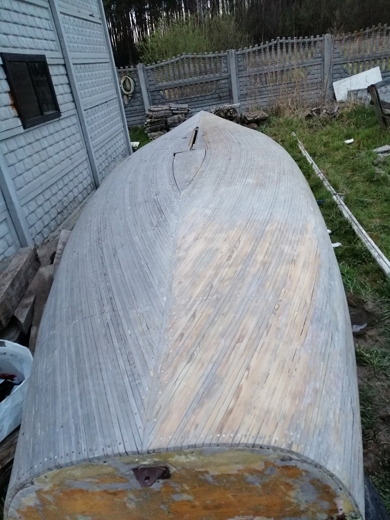

miecio6 napisał(a):
Zastanawiam się, czy mogę zedrzeć ten laminat?
Myślę że można, ale jak z miłością do jeża :D
A właściwie wypadałoby sprawdzić co się spodeń wyłoni. Znaczy zanim umoczysz ;)

Jak już zabawa w laminowanie to nie przesadzajmy: istniejący kadłub można użyć jako usztywnienie skorupy laminatowej; to mniej materiału pójdzie :mrgreen:
Jak luźno rozważać, to ja bym tak kombinował:
Wybić grzyba, jako się rzekło, ale skutecznie.
Wymienić (lub zdwoić) zgniłe elementy szkieletu;
nadgniłe (ale istniejące wciąż fizycznie) fragmenty poszycia napuścić rzadkim epoxym, dla utwardzenia; całkiem luźne próchno należy wydłubać a ubytki zapełnić można mieszaniną trocin i wiórów z żywicą; w dziury wkleić odpowiednie kawałki drewna;
oszlifować/poprawić powierzchnię, grubym, na szorstko;
oblaminować dość solidną skorupą (szkło/epoxy).
Na grzybki użyłbym czegoś w stylu glikol z borem, z tego co w sklepach jest np "Altax grzybobójczy" lub boramon. Glikol laminowaniu ani człowiekowi co w tym dłubał będzie większej krzywdy nie zrobi, radzę atoli w masce (grzyb też płuca truje ;) ), a powierzchnię po przeschnięciu należy zeszlifować bo się sole na niej wytrącają, te przyczepności laminatu szkodzą.

Laminowanie trochę kusi. Ale musiałbym mieć łopatologiczną instrukcję krok po kroku bo na tym się wcale nie znam.
To łatwizna, trzeba tylko rozpisać sobie przepis i trzymać się go po aptekarsku.
Przygotowanie tkaniny.
Przygotowanie żywicy.
Nałożenie żywicy na kadłub.
Położenie tkaniny na żywicę.
Przesmarowanie tkaniny żywicą.
Przewałkowanie tkaniny.
Czas na odpoczynek.
Laminowanie zostawiłbym na później. Teraz wymieniłbym konsolki podwięzi wantowych na nowe - dębowe. Dalej konstrukcja pokładu i denniki. Skrzynia mieczowa. Poszycie pokładu. I dopiero wtedy obrócenie kadłuba do góry dnem i przygotowanie do laminowania.
Ogółem roboty na jakieś 200 godzin. :D

Troszkę czasu minęło, różne rzeczy się działy. Teraz czas kwarantanny więc ruszyłem trochę z remontem.
Czy szpachlować szpary między słomkami?
Komentarz: Aktualnie wygląda tak. Jedna burta była zeszlifowana dużo wcześniej, i zdążyła ściemnieć, będzie szlifowana jeszcze raz. Drugą aktualnie szlifuję.
IMG_20200416_194953.jpg [ 316.33 KiB | Przeglądane 3268 razy ]
PostNapisane: 17 kwi 2020, o 15:19
Dołączył(a): 16 sty 2014, o 12:06
Posty: 125
Otrzymał podziękowań: 5
A będziesz laminował?
