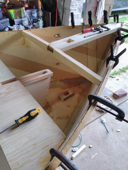

Kolejny etap za nami - mamy wklejoną skrzynkę i ławeczkę, wsporniki pokładu, stopę masztu oraz listwy odbojowe. Konstrukcja zrobiła się sztywniejsza i zaczyna przypominać efekt celowych działań.
20292335_1592214407519480_750401834_n.jpg [ 33.6 KiB | Przeglądane 9533 razy ]
Estetyka trochę podupada, ale funkcjonalność została zachowana.

Te żabki plastikowe jakoś specjalnie mocno nie przyciskają, a blisko dziobu lepiej byłoby ściskiem stolarskim.
Zaczyna fajnie to wyglądać, a większa fota całości może?

Spoko luz :D Blisko dziobu to on ma proste odcinki i te sprężyny spoko skleją...
W końcu rzecz nie w tym, żeby soki wyciskać ;)
A tam. gdzie łuki większe... Tam solidnie śrubką z metrycznym trójkątnym gwintem ściśnięte... Że aż piszczy ;) Będzie git wedle mojego mniemania.
A co do większych fotek, to i owszem... Chętnie by się obejrzało :D

Przed montażem listw odbojowych:
Żabki są pomocnicze, co mniej niż 10cm od wewnątrz listwy trzyma wkręt.

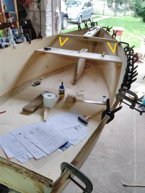

Ten pokładnik dziobowy wygląda trochę mizernie. Może by podeprzeć jakimi konsolkami po bokach? :roll:
Powinno spokojnie wytrzymać, nie pamiętam czy to tak było w projekcie, ale u mnie poszycie pokładu zachodzi na listwy odbojowe i do nich jest przymocowane. Całość jest jest bardzo mocna. Poza tym na tym pokładzie nikt stawać nie będzie ;)
Muszę jednak sprostować, trochę czasu minęło i człowiek już zapomina co robił. Ja jednak dałem wzmocnienie jak poniżej.
W w mojej Piranii ten pokład jest trochę większy, ale jednak.

Rozwiązanie u Artura konstrukcyjnie prostsze - chyba też takie wkleję. Dzięki Panowie!

Możesz również zabudować część dziobową ścianką. Uzyskasz w ten sposób komorę wypornościową.
